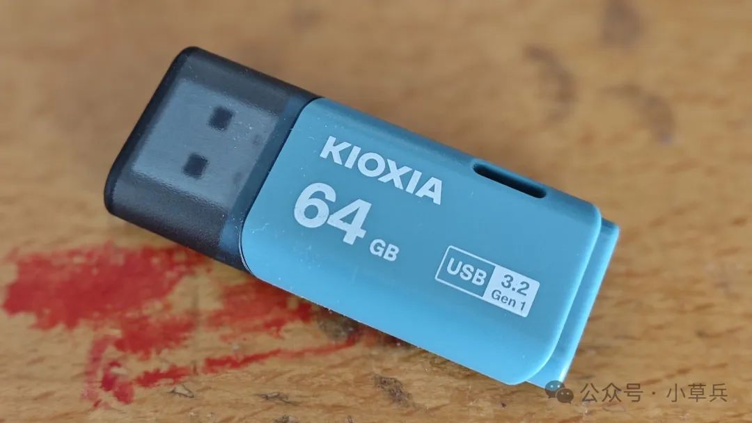

1.如下图所示,拥有一个8G以上容量的任意品牌U盘,这是一切的基石。

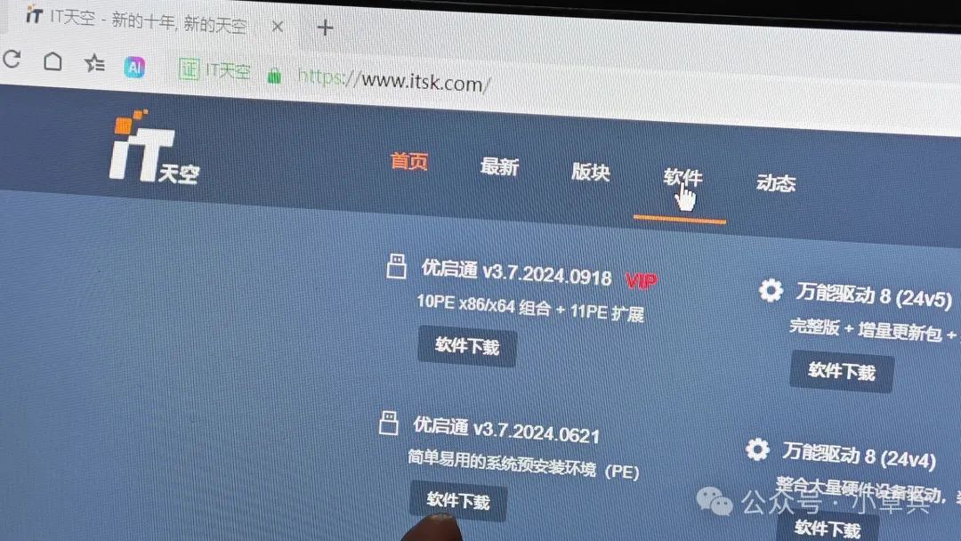

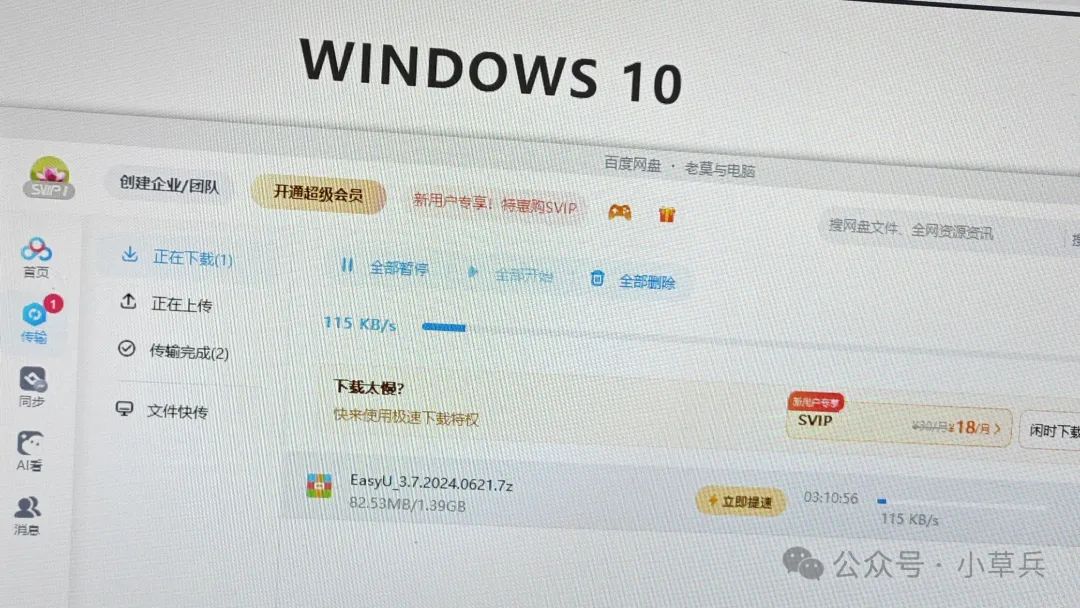

2.如下图所示,ITSK点COM下载U盘PE软件,这是一切的手段。
IT天空出品的优启通,老莫常用的PE软件之一,无内置广告,干净,软件出品方会不定期优化更新。可以选择早一期的免费版本,或者注册VIP的最新版本,都可以,根据自身的实际情况来决定自己的需要。
此PE软件,需要用到百度网盘来下载。

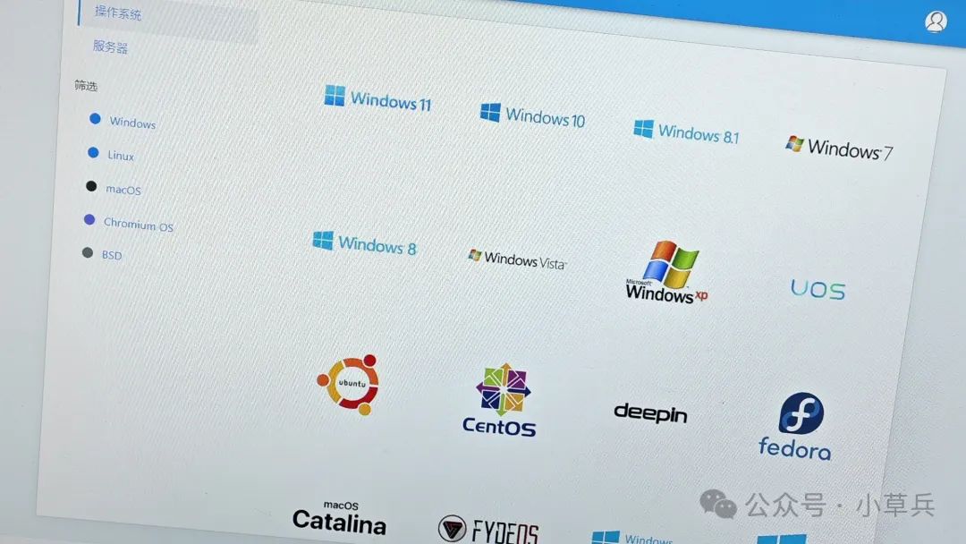

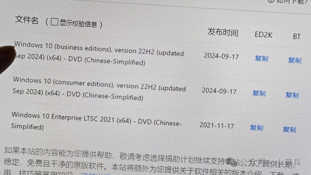

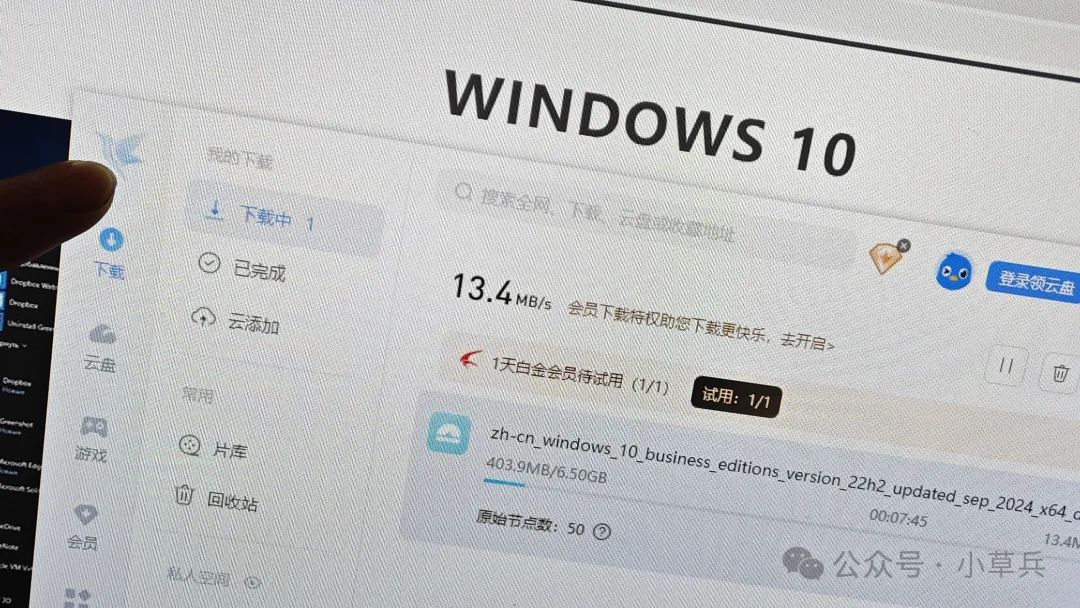

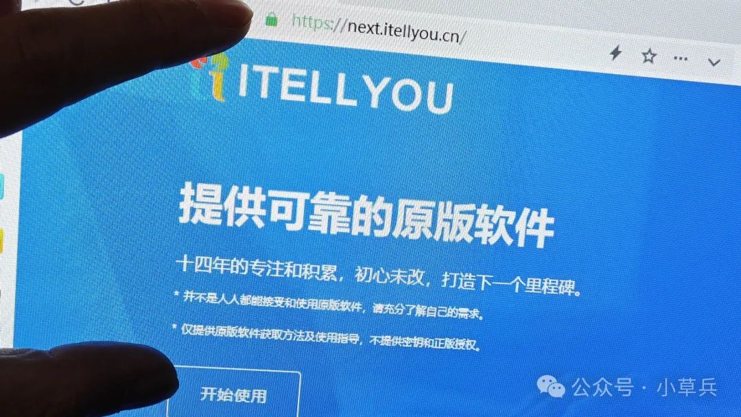

3.如下图所示,NEXT点ITELLYOU点CN下载原版的Windows系统镜像,这是一切的目的。
常见的Windows及Linux系统均能在此网站上找寻得到踪影。
老莫以Windows 10为例,系统下载页面会提供三个可选版本,商业版、家庭版、LTSC企业长期支持版。功能最全,可以选择第一个商业版--内同时包含多个副本,建议安装时选择专业版本。
此网站下载,建议使用讯雷软件,是不是会员的,下载速度都是相当的给力。

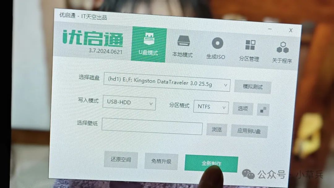

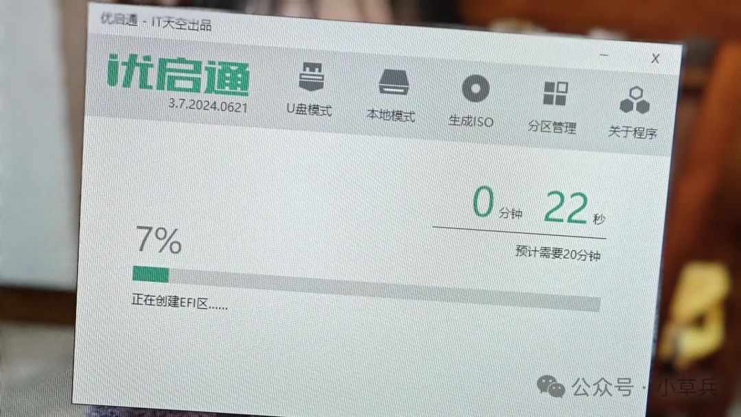

  1. 如下图所示,优启通下载完成后,双击安装即可。
选择磁盘,需要用来作为PE盘的U盘。写入模式及分区格式默认即可。最后选择全新制作。
2.开启U盘全新制作后,余下的部分只需要耐心地等待即可。

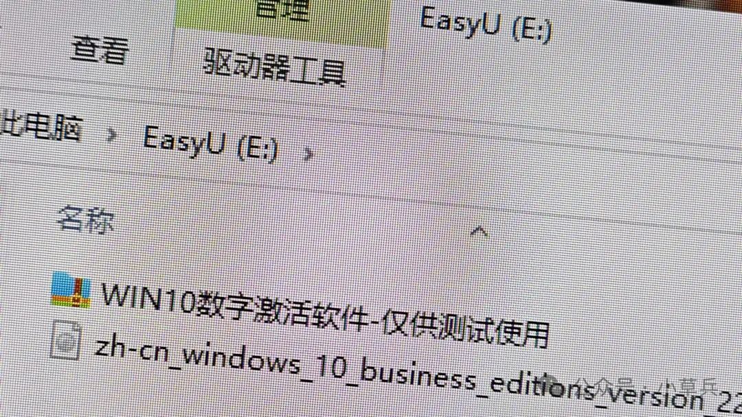

3.U盘PE制作完成后,不要忘记把已经下载好的原版 Windows 10 系统镜像复制到此U盘中来,以待备用。

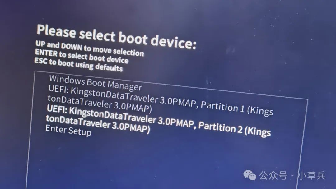

常规的有华硕主板(快捷键F8),技嘉主板(快捷键F12),微星主板(快捷键F11),七彩虹主板(快捷键F11),映泰主板(快捷键F9),联想品牌(快捷键F12或者先按回车键再按F12,早期按F2等),戴尔品牌(快捷键F12服务器按F11等),还有诸般其它品牌,就不一一举例,自行搜索即可。或者按Delete删除键,进入BIOS设置界面,手动选择U盘为第一启动项。
1.如下图所示,老莫以七彩虹COLOR主板为为例。

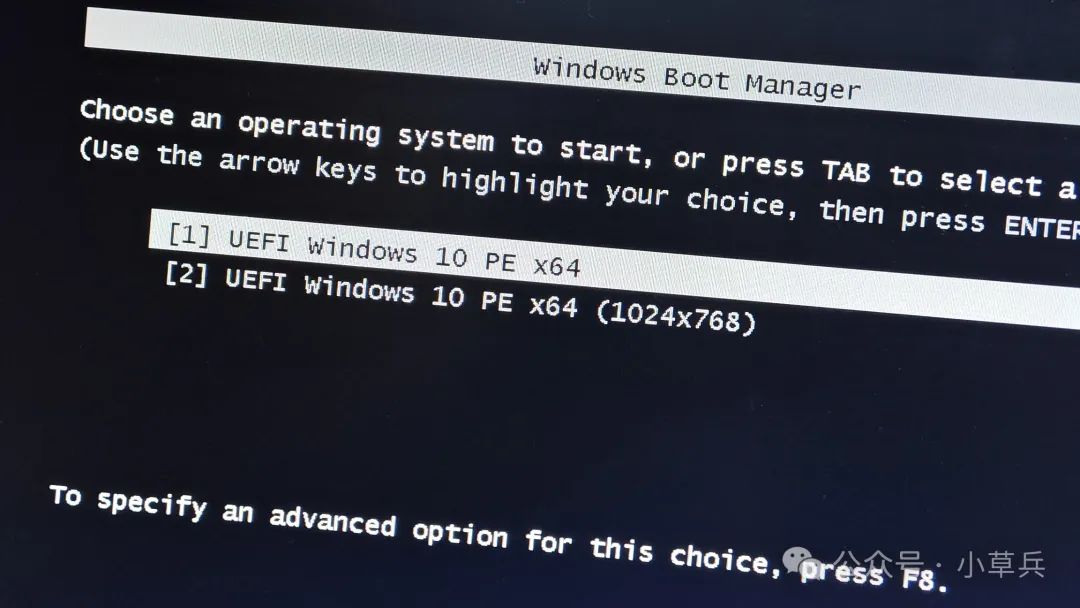

2.如下图所示,电脑开机之后,不停按F11键,就会出现七彩虹COLOR主板快速启动选项操作界面,选择我们事先制作好的U盘。
近十年来的电脑,默认一般都是支持GPT(UEFI&GUID)引导启动。
3.选择了U盘PE启动,再选择PE内置Windows微型系统,如下图所示,直接回车确认即可。

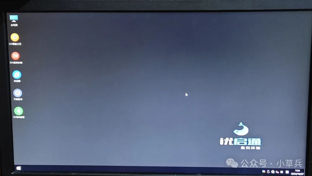

4.如下图所示,优启通U盘PE软件界面。

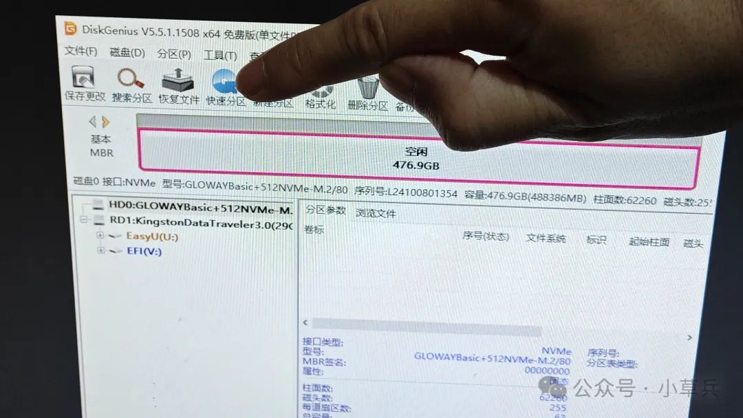

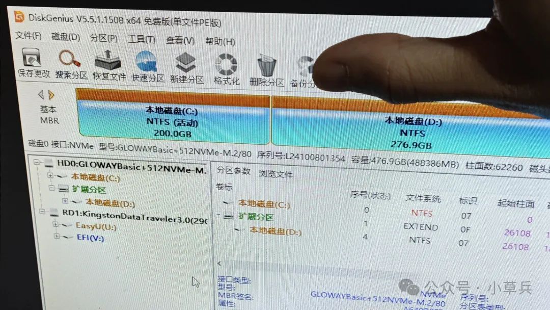

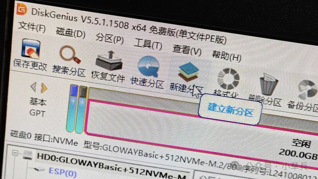

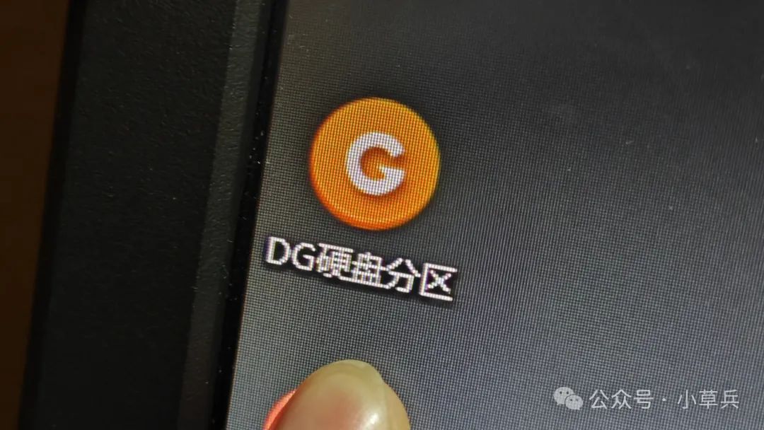

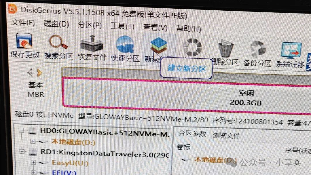

硬盘分区,老莫常用软件为DiskGenius,如下图所示。
1.如果是要把一块空硬盘或者要把原有旧硬盘全部推倒重来,如下图所示,我们在选定需要分区的硬盘后,选择快速分区,无需对硬盘做任何处理,即可进入直接全盘自动分区操作界面。
2.硬盘分区引导方式,有MBR和GPT之分,GPT引导分区近10年来出产的电脑皆能支持。
注意:Widows环境下--MBR只能支持四个主分区,GPT最多128个分区;MBR最大只能支持到2T,GPT能支持大于2T以上;MBR分区引导文件存放于系统盘,GPT分区引导文件独立于系统盘之外,在系统盘之前拥有单独分区并且自带备份修复功能。
综上所述,如果电脑能够支持GPT引导,建议使用GPT。

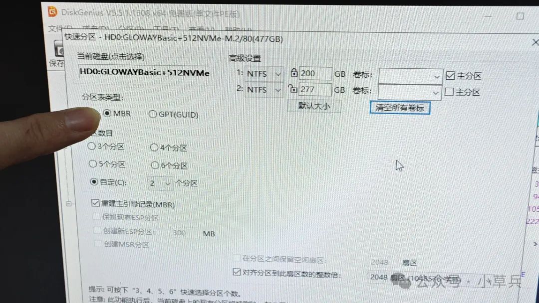

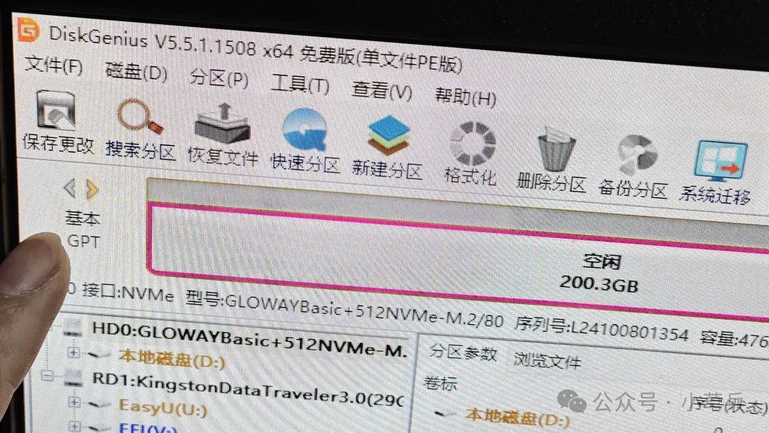

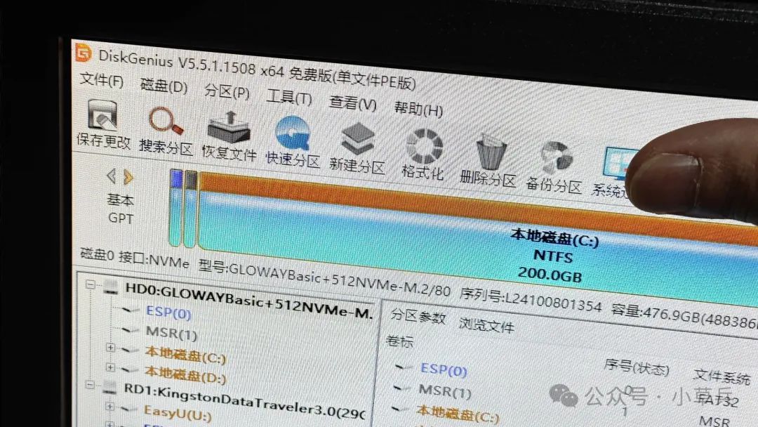

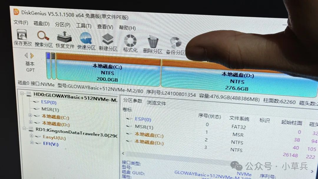

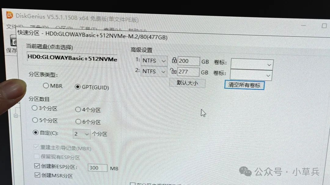

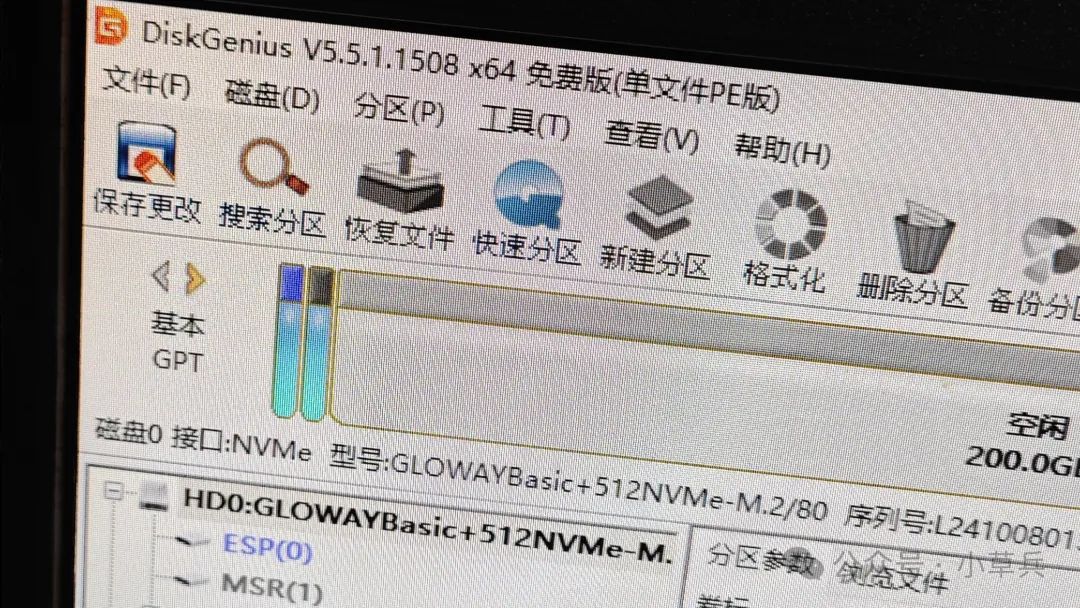

3.1GPT分区方式,如下图所示,分区类型选定GPT,分区数目根据实际情况而定,ESP及MSR默认勾选即可,每个分区大小的设定自行裁定。
3.2GPT分区完成后,如下图所示,第一个分区前的位置会多出来两个小小的分区,一个是用来存放引导文件及相关驱动的分区ESP,一个是MSR系统保留分区。

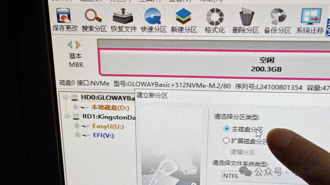

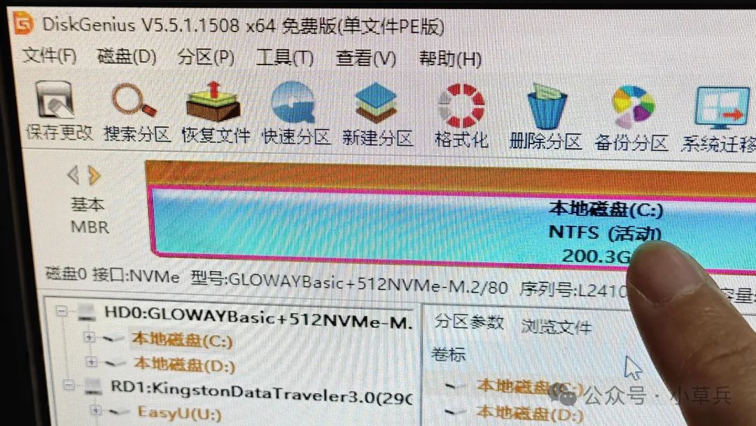

4.1MBR分区方式,如下图所示,分区类型选定MBR,分区数目根据实际情况而定,重建主引导记录默认勾选即可,每个分区大小的设定自行裁定。
4.2MBR分区完成后,系统分区默认为活动分区(即主引导分区),用以说明引导文件将放在此盘符内。
注意:不论 MBR 还是 GPT 分区,备份系统只需要备份那个系统所在盘即可,与引导无关。在两种引导环境下各自备份的系统,能相互通用,看你当下的电脑环境支持哪种引导模式,修改成哪种即可。

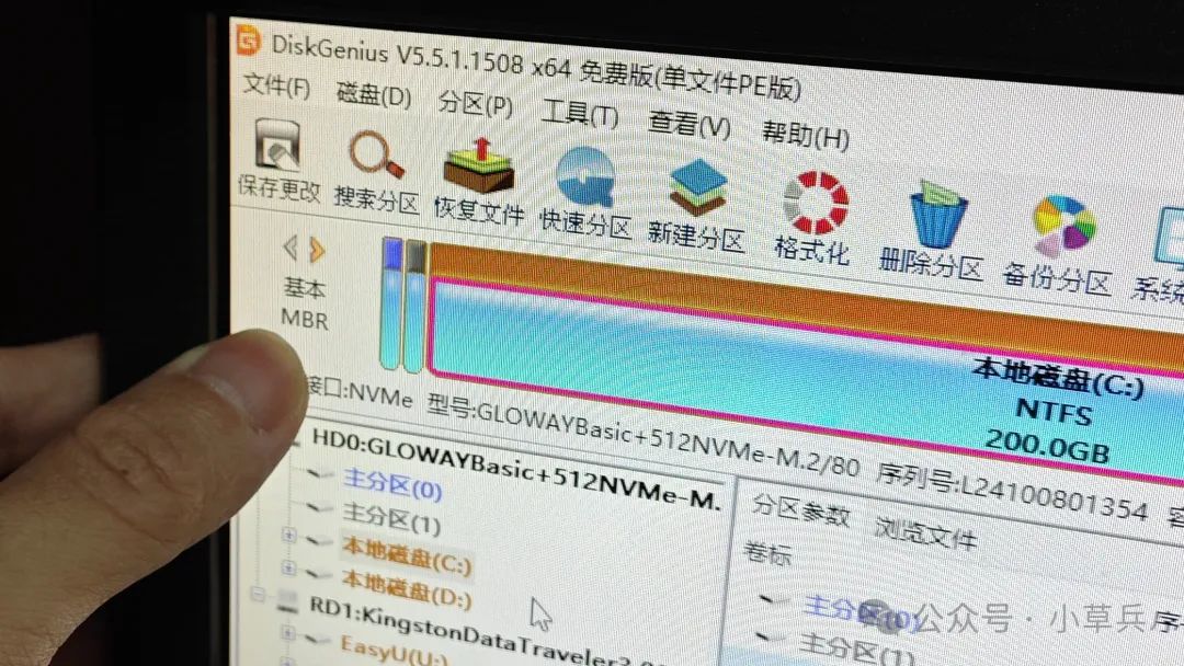

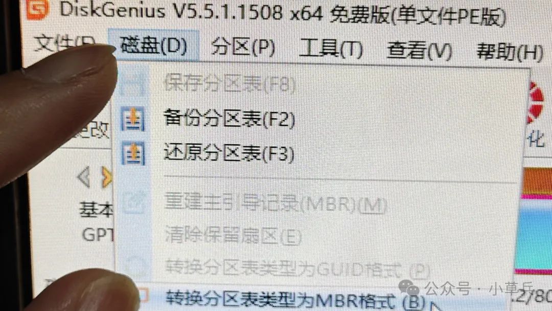

5.1  MBR转换成GPT,先选定需要转换的硬盘,如下图所示,在菜单-磁盘选项中,选择转换分区表类型为GUID(GPT)格式即可。
GPT的关键是引导分区拥有独立的空间,只要保证系统分区前有一个不小于300M的空间用作引导分区之用即可。
如果是已经安装好系统的硬盘不想再重装,只是想转换引导方式,可以在转换之后,再在系统分区分拆一个前置的不小于300M空间出来存放引导文件,并在PE下点击修复系统引导选项即可,或者想要重装系统分区系统,可以在转换之后,我们再直接删除系统分区,如下图所示。

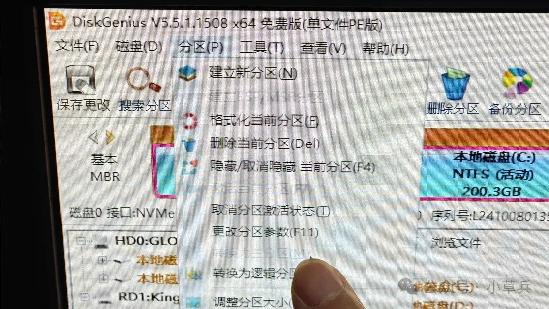

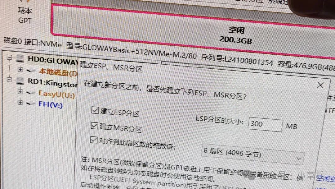

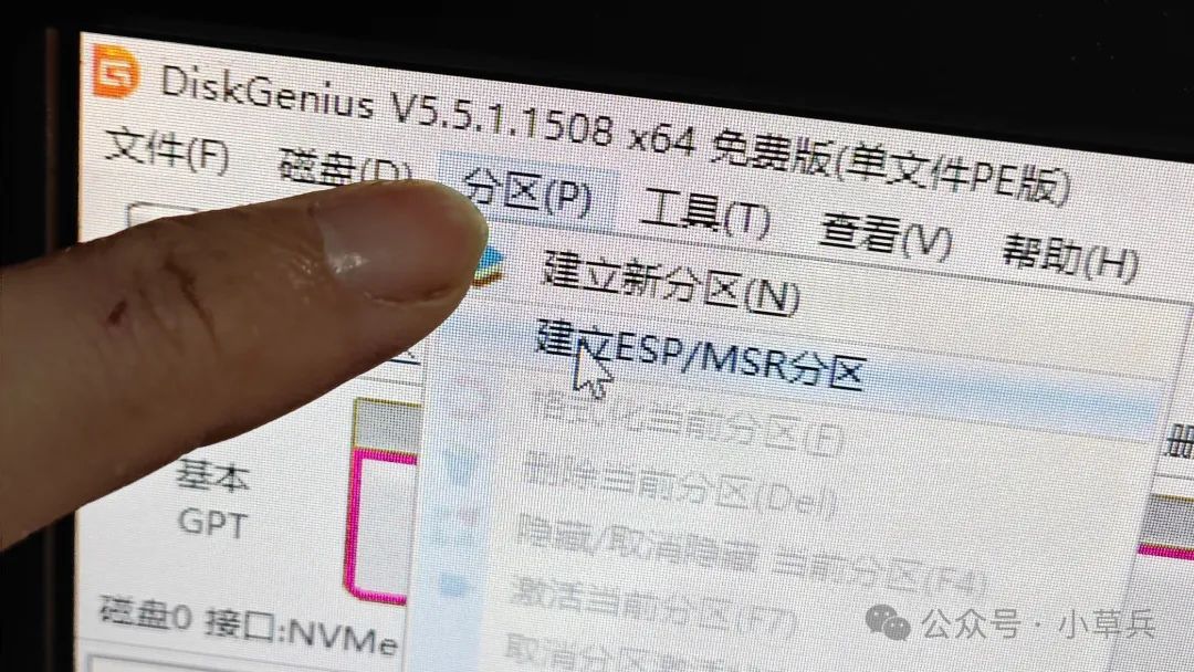

如何建立ESP/MSR分区,如下图所示,菜单-分区选项,点击建立建立ESP/MSR分区即可。
在弹出的窗口,一切选项默认即可。

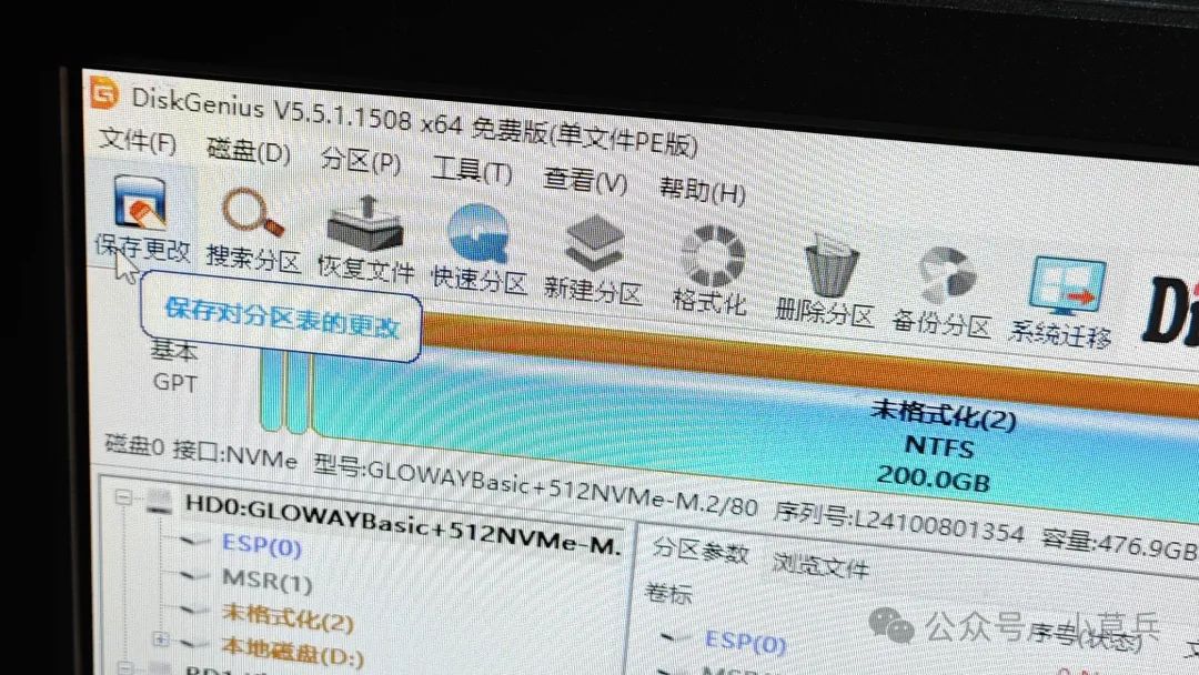

引导分区手动建立之后,如下图所示,在已经转换成GPT分区的硬盘最前面会多出两个单独的小小的分区空间。

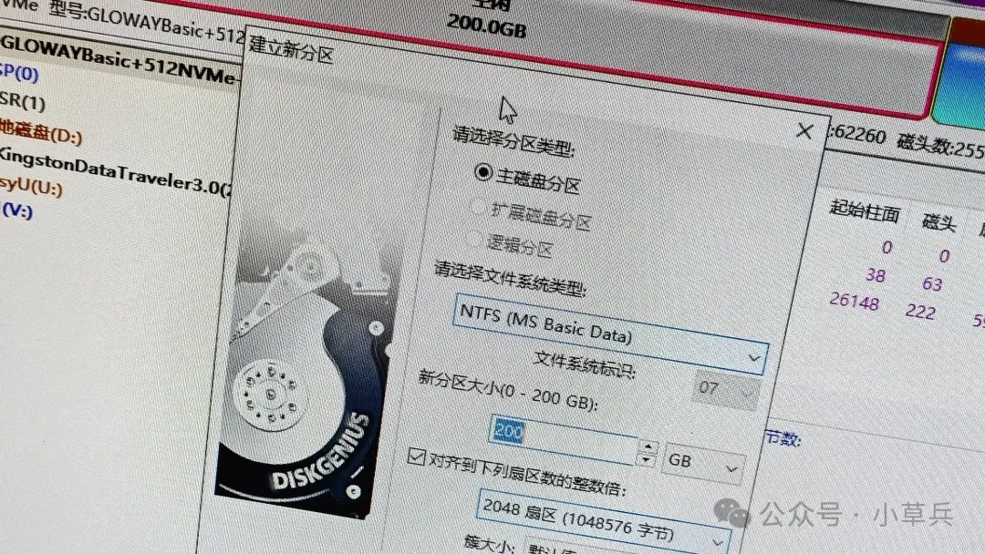

系统分区,选择新建分区。
新建分区,选择为主磁盘分区,其它选项默认即可。
最后保存更改。

5.2  GPT转换成MBR,如5.1所述,菜单-磁盘选项,将选定的需要更换引导的磁盘分区类型为MBR即可。
如下图所示,如果只是想更改分区类型,系统不想重装,我们将选定分区的最前面两个存放引导文件的分区直接删除即可,再将系统盘更换为活动分区,就能正常进入系统。
如下图所示,如果想重装系统,只是改动系统分区,同样将引导存放文件分区及旧系统分区删除即可。选定磁盘需要修改的空分区,新建分区。
选择主磁盘分区,如下图所示。
如下图所示,存放引导分区会被标记为活动分区。
题外话,如果想将某一个分区改为活动分区,我们可以在菜单-分区项中,找到激活当前分区,或者先把并非为主分区的逻辑分区转换成主分区,再选择激活当前分区。如下图所示。

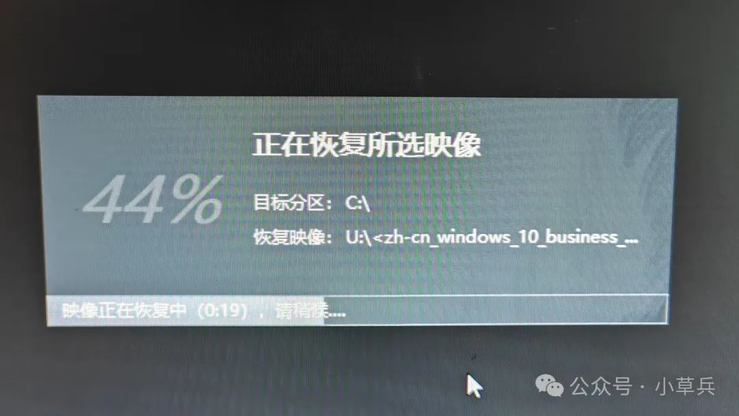

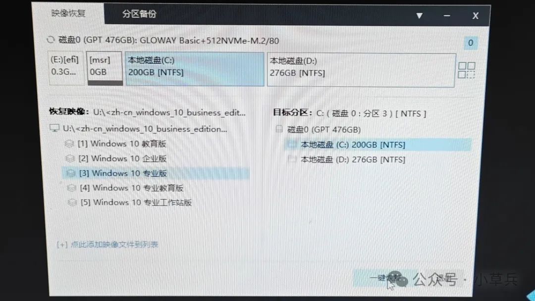

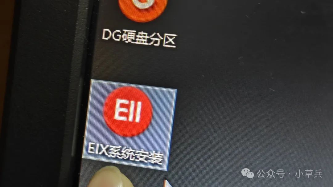

1.系统安装,使用U盘PE内置的安装软件即可。如下图所示,

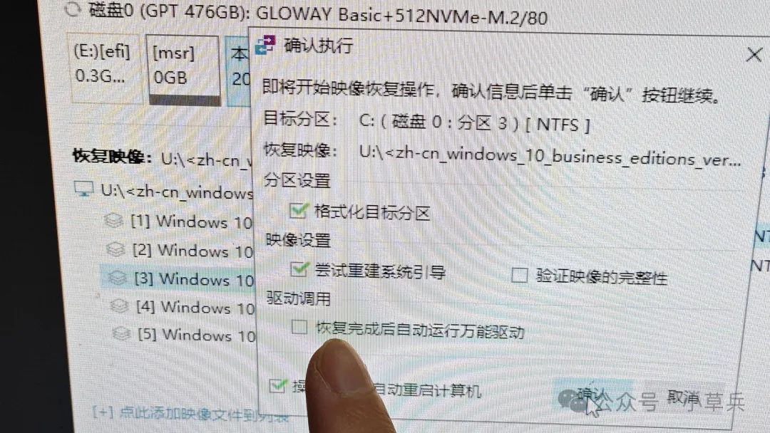

2.系统安装软件操作界面,如下图所示,以GPT分区为例。选中映像恢复。恢复映像文件即我们在前文事先准备好的Windows 10系统镜像文件,选择专业版。目标分区,选择我们需要来安装系统的分区盘。
3.准备就绪,最后确认执行,我们即可以直接按确认开始安装,也可去掉勾选恢复完成后自动自行万能驱动(在U盘PE软件下载界面就有官方万能驱动下载)。
面对Windwos 10的友好程度,我们只需要把原版系统解压到系统分区盘,进入系统后一切驱动交给系统自行更新即可。
4.开始恢复映像。

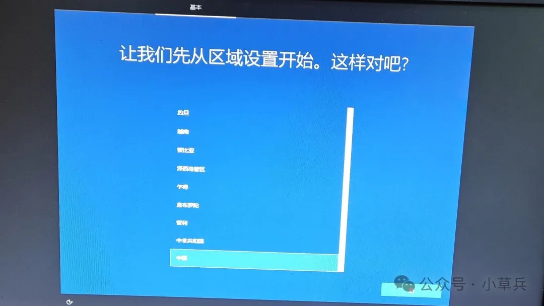

5.映像恢复完成,自动重启后,进入系统安装步骤。其实你可以不停地按回车键,无需过多的操作,即可完成系统的部署。

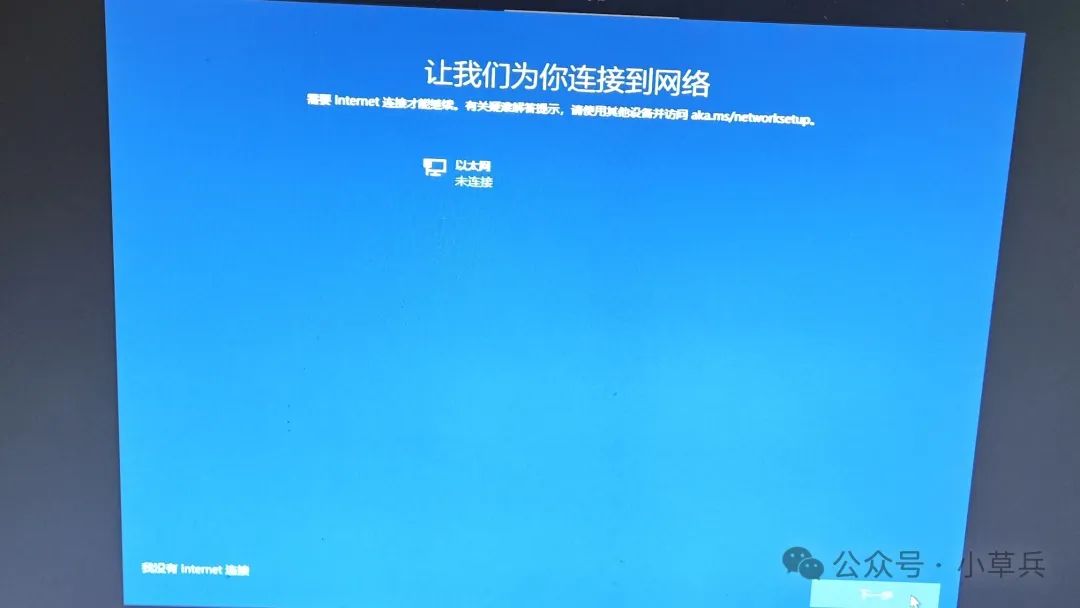

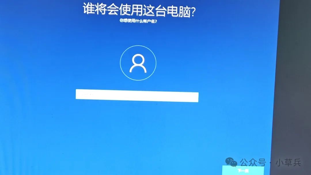

6.需要注意的一个地方,如果你没有连接网络,那么下一步将会自动以本地账户登入部署;如果你已经连接上了网络,建议选择脱机账户使用,还是用本地账户登入部署。
7.设置用本地账户登入名,密码建议进入系统后设置,密码留白即可。

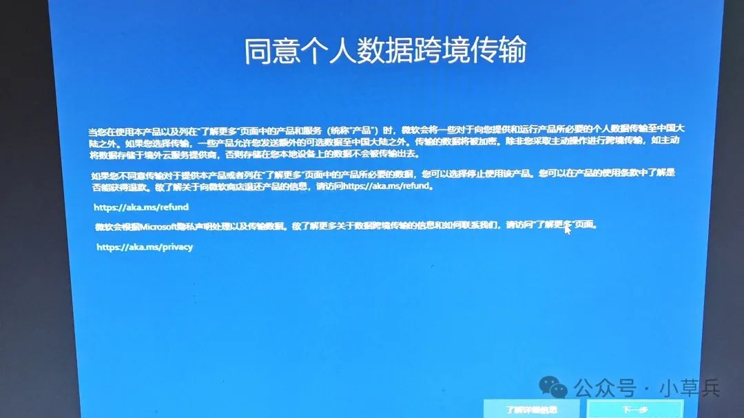

8.近几年出现的一个规矩,最后一道关卡,非同意个人数据跨境传输,才能接着下一步。

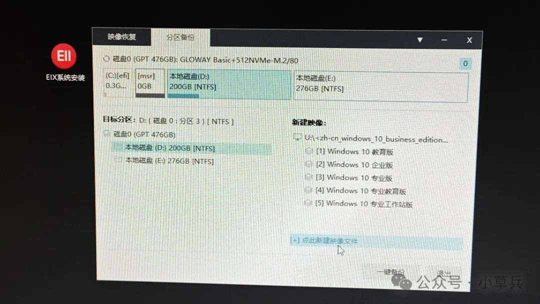

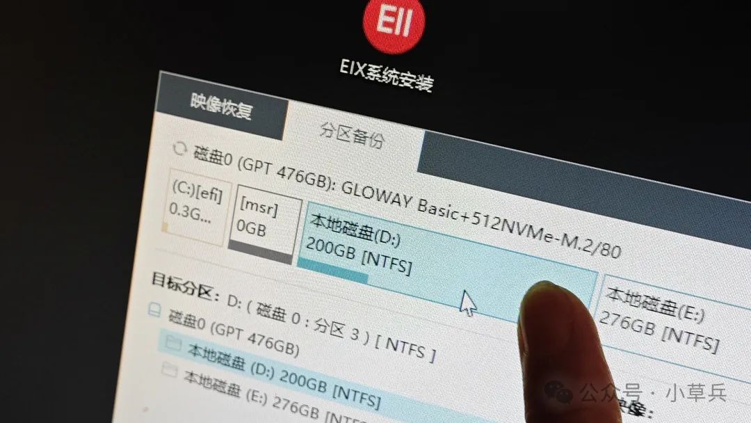

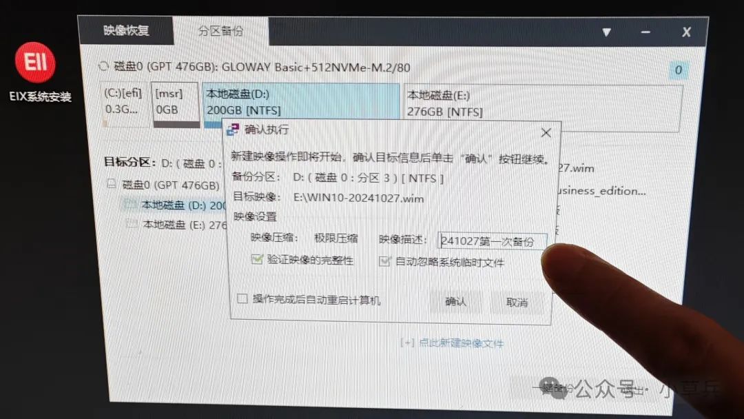

前文所讲PE内置系统安装软件,同样适用于分区备份使用,如下图所示。此备份软件,老莫最喜欢的一个自动功能,就是增量备份,每一次的升级优化修改,不需要老莫重头备份,这样大大的节省了老莫不少的时间。
1.选择分区备份,选定系统所在分区(目标分区)。
2.新建影像,我们要存放的路径。

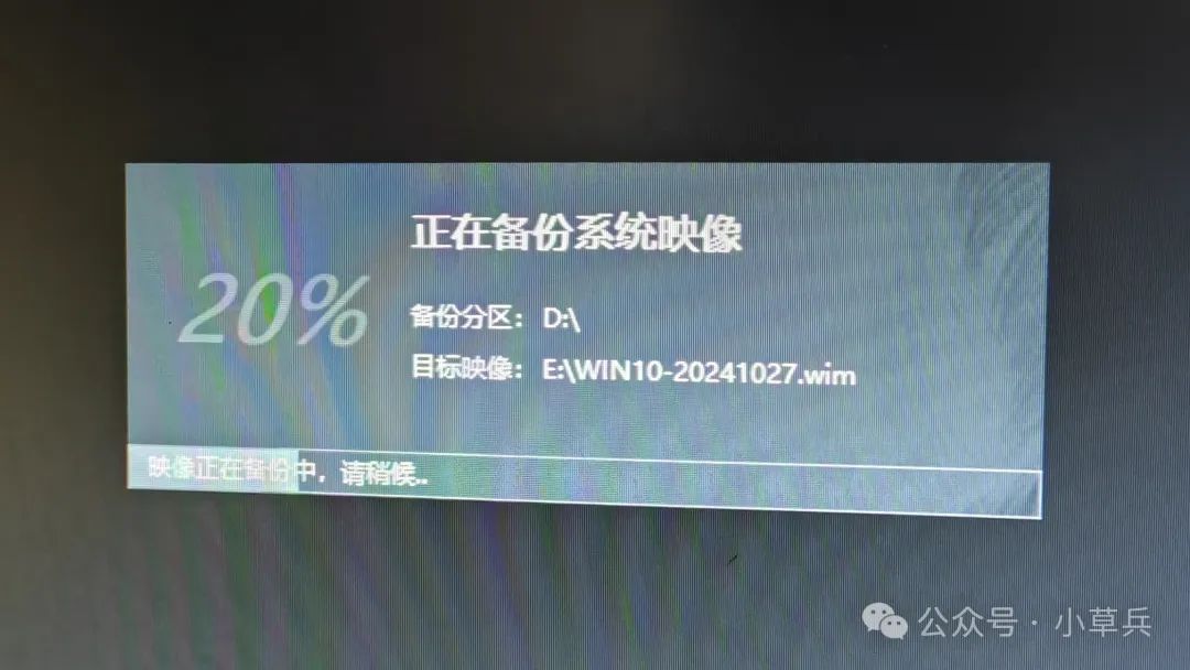

3.备份系统分区最后的确认执行,我们可以给每一次的不同程序修改过的备份写上一段话,用来描述。
4.正在备份系统映像。

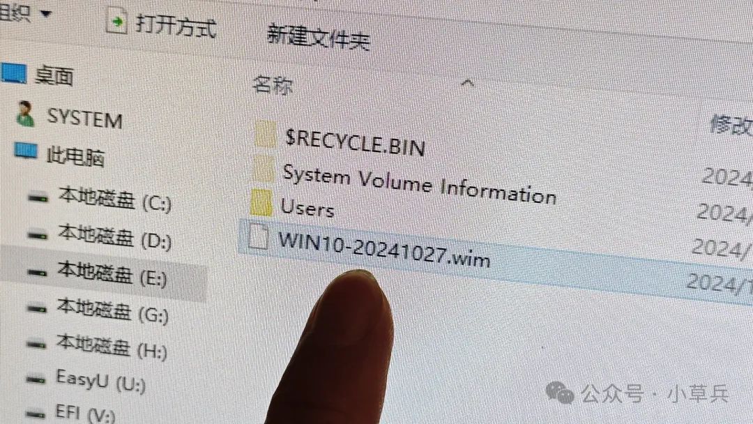

5.最后生成的.WIM格式的系统备份。此为老莫的万能Windows 10系统还原包。
