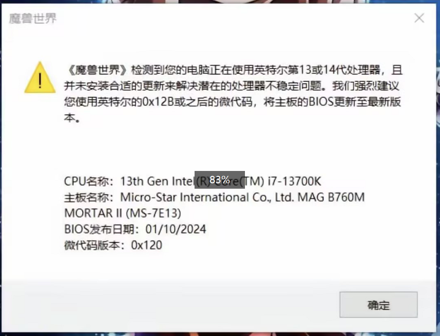

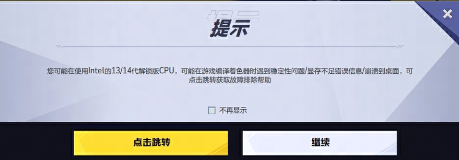

最近应该有不少玩魔兽世界的同学已经受影响了,如果使用的是 13/14 代 CPU 的,游戏更新后登录会弹窗让更新至最低 0x12b 微码的 BIOS,虽然不更新也不会阻止进入游戏,但这种每次都弹窗的警告属实让人不舒服。
何况现在虽是警告,那以后是否会强制更新也难说的很呐,而且也有其他游戏也有类似的提醒。
好家伙,我以为之前发布更新微码已经是 intel13/14 代 CPU 的结局操作,没想到各路厂商迎合英酱现在才开始逐渐收网。

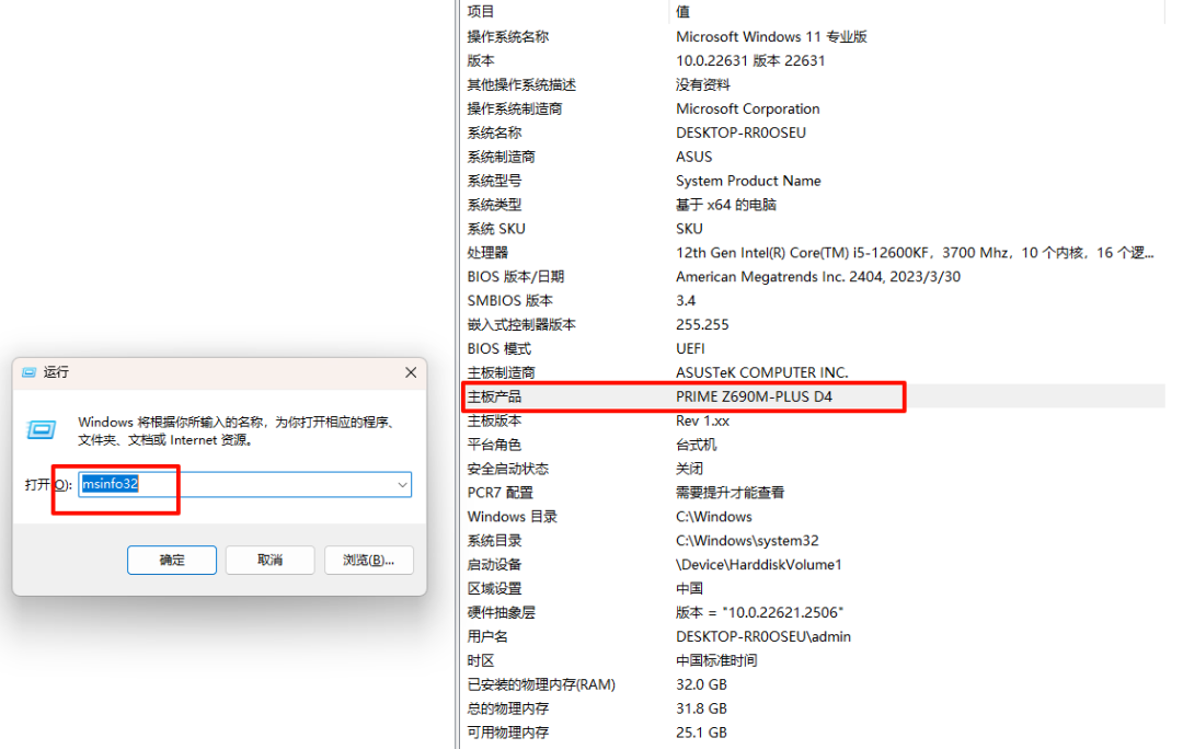

所以操作前请务必确认好自己的主板型号,内存 D4 还是 D5,有无 WIFI,都要确认好,避免文件下错刷成砖。
找不到型号的同学可以按 Win+R,运行输入 msinfo32 可以进行查看。

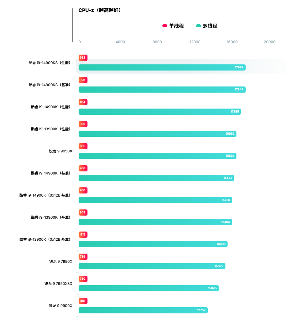

2.「0x12b」及以上的微码对于 13/14 代的处理器会强制开启 C1E 功能,性能会有略微「缩缸」,高端 CPU稍明显一点,但总体影响不大,在意的同学就不要更新了。

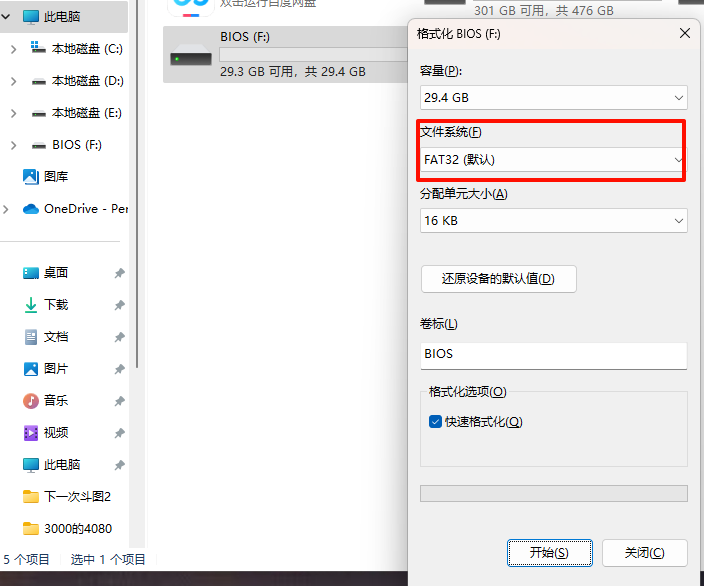

需要准备一个U盘,只需大于 1GB 即可,插入后把它格式化为 FAT32 格式。部分主板 BIOS 升级工具可能认识 NTFS 格式的硬盘,但为了保险,还是不建议无 U 盘操作。

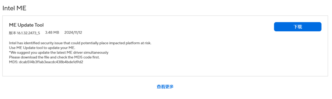

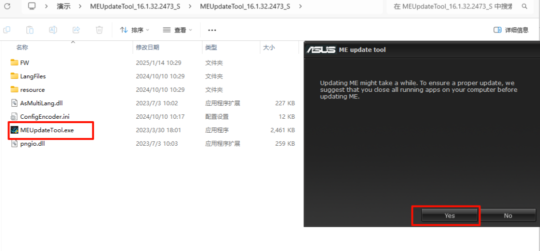

1. 在更新 BIOS 之前,如果是购买非常久的主板,但都没更新 BIOS 的,需要先更新 ME 码,增加兼容性和避免系统故障。

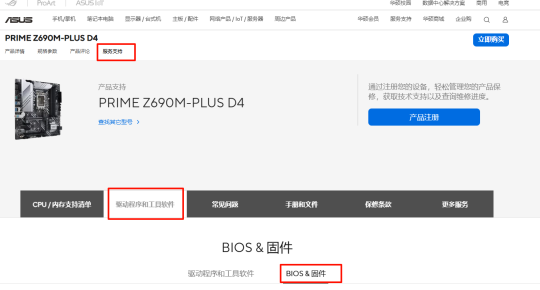

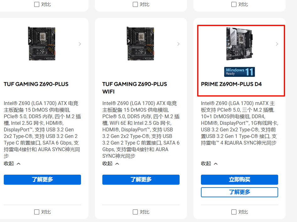

首先进入主板对应品牌官网,以阿红的 Prime Z690M-PLUS D4 为例,先进入华硕官网,找到主板序列里面对应的产品;
依次点击服务支持>驱动程序和工具软件>BIOS&固件。
下载 intel ME 文件压缩包;
然后解压好点击文件夹中的可运行的 ME Update Tool.exe 文件,最后点击 yes 即可更新 ME 码。

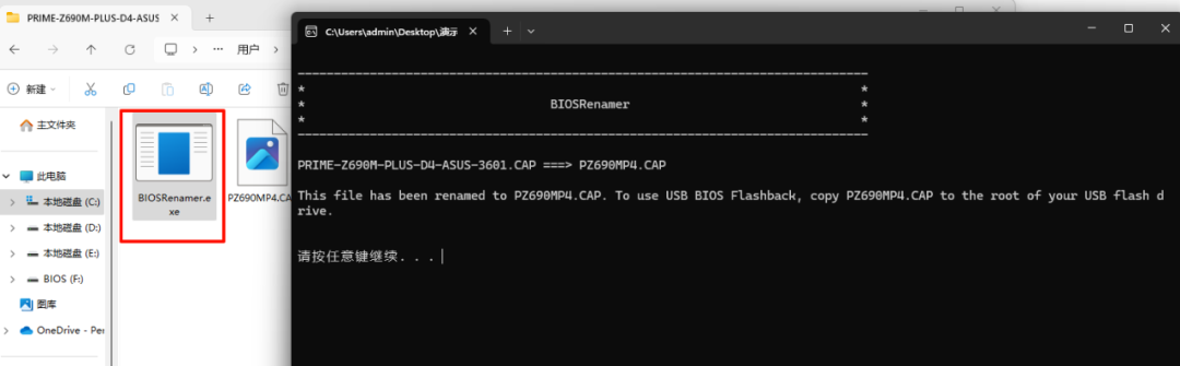

下载下来解压,但要注意的是,华硕的 BIOS 需要双击运行一下 BIOSRenamer.exe 文件,方便主板开启防刷错验证。
然后把 BIOS 文件导入到刚刚格式化好的 U 盘当中,把 U 盘插在机箱后面的主板上。

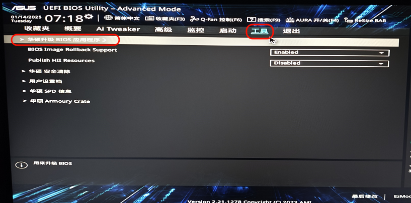

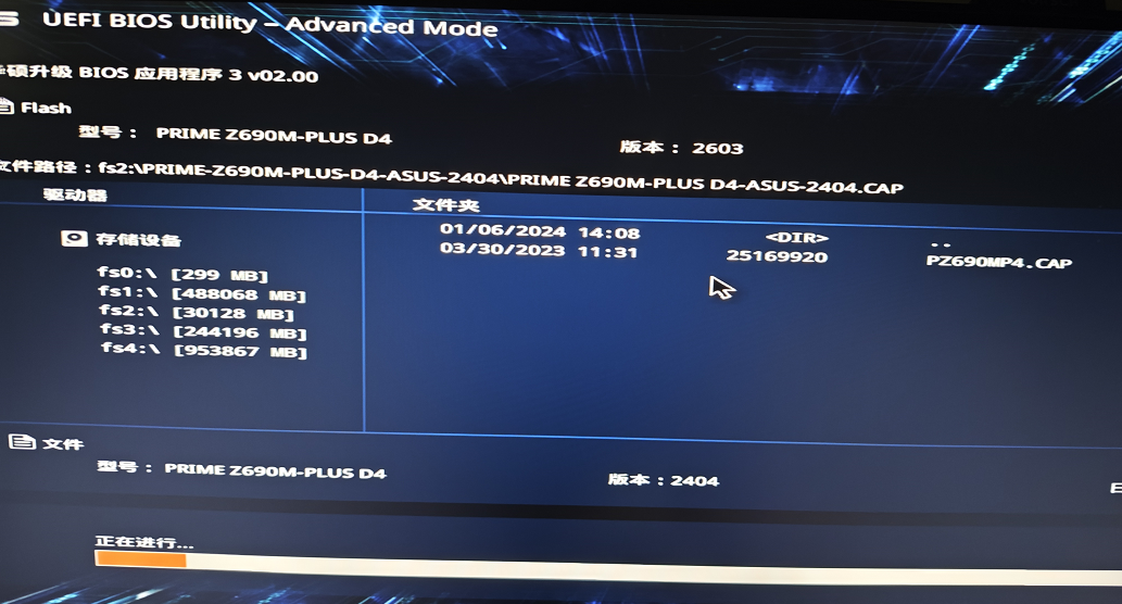

4. 在高级菜单栏中找到工具-华硕升级 BIOS 应用程序;
不同主板的程序名称不一样,例如微星的为 M-FLASH,但操作逻辑基本一样。
在左侧找到自己的 U 盘,并找到刚刚的 BIOS 程序,后缀为 CAP 的就是咱们的 BIOS。
5. 点击确认刷入后会出现提醒,同意后会开始刷写。
注意:此时一定要确保不会断电和中途打断,否则会变砖。

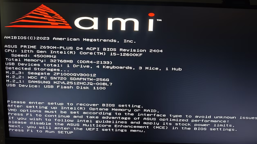

进度条完成后会重启系统,主板会提示更改了硬件就是刷写成功了。
总的来说,13/14 代 CPU 性能提升还是有目共睹,加上降价和 Ultra 200S 不给力,装机量也不在少数,如果警告提示这个问题也确实困扰到你,那就只能升级 BIOS 了。
