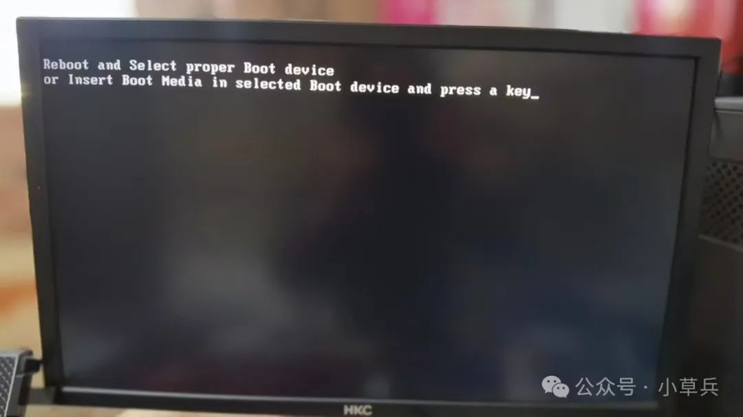

他给我一张图,开机黑屏,无法进入系统,提示:Reboot and Select proper Boot deviceor Insert Boot Media in selected Boot device and press a key。
 3 无非就这么几种情况。

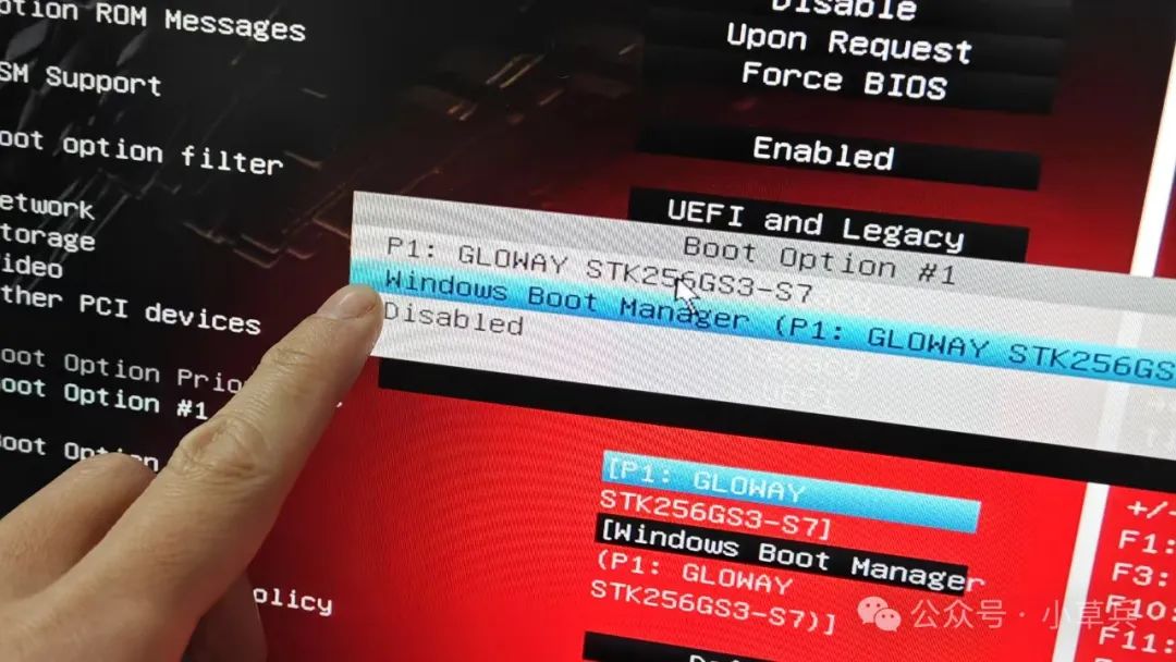

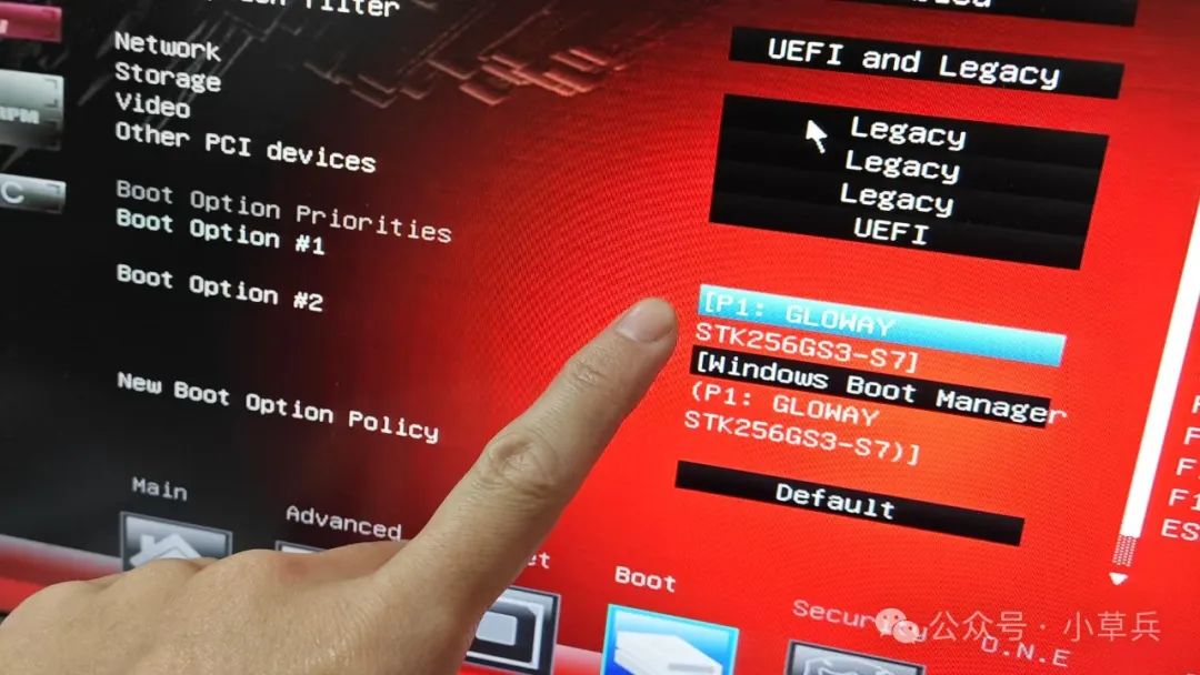

一是,没有识别到硬盘,自然就进入不了系统。一般是给建议,开机箱,找到硬盘位置,重拔硬盘之上的两条线,电源线及数据线。很多时候,这样就能解决问题,也是对方可能方便操作的方式。为什么?我的理解为去干扰,尤其是静电的存在,确实会造成如此现象。二是,没有设置正确的第一引导,自然就进入不了系统。这种情况,就需要进入到主机主板的bios界面,进行确认。他的电脑,恰好就属于此种情形。本身电脑是UEFI硬盘引导模式,一些未知的原因,主板BIOS第一引导选项,并非正确的Windows Boot Manager引导选项。如下图所示
问题找到了,我们改回来即可,这也是我最常遇到的一种开机不进入系统之情形。当然,对于引导,一般人确实比较陌生,也根本无法区分,什么是MBR分区引导,什么又是GPT分区引导。部分主板分区,默认设置为MBR引导。我们后天装系统的需要,人为设置修改为GPT(uefi)引导后,在使用过程当中,一些未知的原因,导致主板BIOS恢复到默认值,引起主板无法正确识别硬盘系统引导,就会出现如上述之无法正常进入系统之情形。也无需多虑,知道有这么一回事,遇着了,改回来便可。

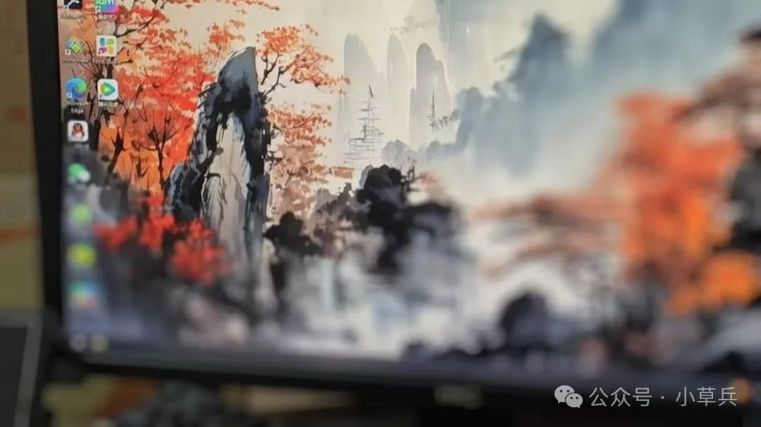

保存退出BIOS界面后,电脑自动重启,也就如愿的正常进入了系统。有过这种经历了,其实也就这么一回事。
