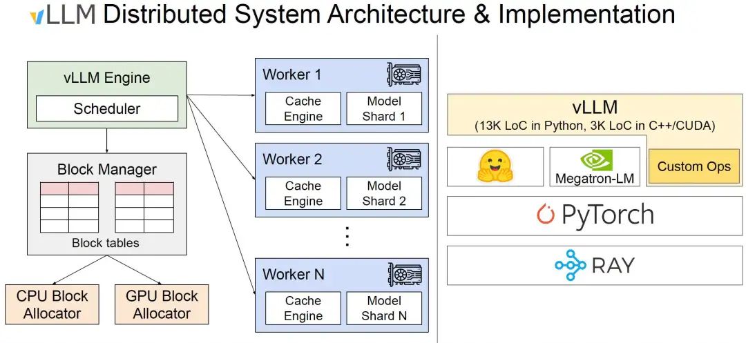

5.2 基于vLLM
vLLM需要基于Ray部署, 如下图所示:
首先需要安装Ray
pip3 install ray
然后第一台机器配置
ray start --head --dashboard-host 0.0.0.0
第二个机器根据第一个机器的提示输入加入集群
ray start --address='<first-node-ip>:6379'

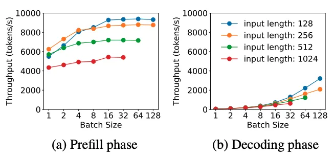

当Prefill和Decode两个阶段在同一个卡上运行时, 两阶段的资源争抢干扰会导致TTFT和TPOT都很难达到SLA的标准.  例如突然来一个很长的prompt的请求需要大量的计算资源来进行prefill运算, 同时也需要大量的显存来存储这个请求的KV Cache.针对Prefill Compute-Bound计算和Decode Memory-bound计算的特点, 以及不同卡的算力差异, 出现了Prefill-Decode分离的架构, 即用高算力的卡做Prefill, 低算力的卡做Decode, 并且Prefill节点在完成计算传输KV Cache给Decode节点后就可以free掉本地显存.
分离后的延迟和性能(来自论文DistServe), 可以看到在满足SLA的条件下, 分离后的性能会更好.
在PD分离架构下, 可以分别针对Compute-bound和Memory-bound进行有针对性的优化.  例如对请求的batch处理, Prefill阶段由于每个token都要计算,当batch中的总token数达到计算瓶颈门限后, 吞吐率就趋于平缓了. 而在Decode阶段随着batchsize增大可以显著的增加吞吐率
