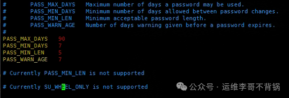

2、设置口令生存周期
最大口令过期时间设置为小于或等于90天;
# 修改前备份
cp /etc/login.defs /etc/login.defs.bak
# 修改配置
vim /etc/login.defs
# 修改下面的内容
PASS_MAX_DAYS  90  # 密码最大过期时间,不大于90则合规
PASS_MIN_DAYS  7   # 口令更改最小间隔天数应大于等于7
PASS_WARN_AGE  7   # 口令过期警告提前天数

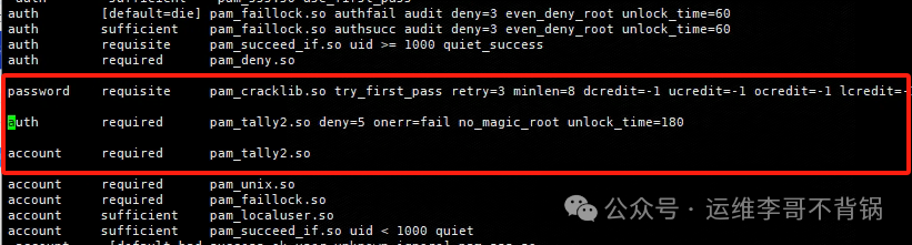

3、设置密码复杂度策略
一般需要包括数字大小写,八位以上
# 修改前备份
cp /etc/pam.d/system-auth /etc/pam.d/system-auth.bak
# 修改配置
vim /etc/pam.d/system-auth
# 没有则新增
password    requisite     pam_cracklib.so try_first_pass retry=3 minlen=8 dcredit=-1 ucredit=-1 ocredit=-1 lcredit=-1
配置参数说明:
# 配置说明
retry= 3       # 在返回失败前允许3次尝试。
minlen = 8    # 密码必须是8个字符或更多
dcredit = - 1  # 提供至少1位数字
ucredit = - 1  # 提供至少一个大写字符
ocredit = - 1  # 提供至少一个特殊字符
lcredit = - 1  # 提供至少一个小写字符
4、配置账户认证失败次数限制
# 增加如下内容:输入错误5次,锁定180s
auth        required      pam_tally2.so deny=5 onerr=fail no_magic_root unlock_time=180
account     required      pam_tally2.so

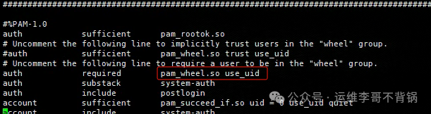

5、禁止wheel组之外的用户su为root
只允许wheel组的用户才能su为root则合规,禁止任何人切换root;
# 修改前备份
cp /etc/pam.d/su /etc/pam.d/su_bak
vim /etc/pam.d/su
# 添加
auth            sufficient      pam_rootok.so
auth            required        pam_wheel.so use_uid
# 将允许su的用户加入wheel组
usermod -G wheel $username
