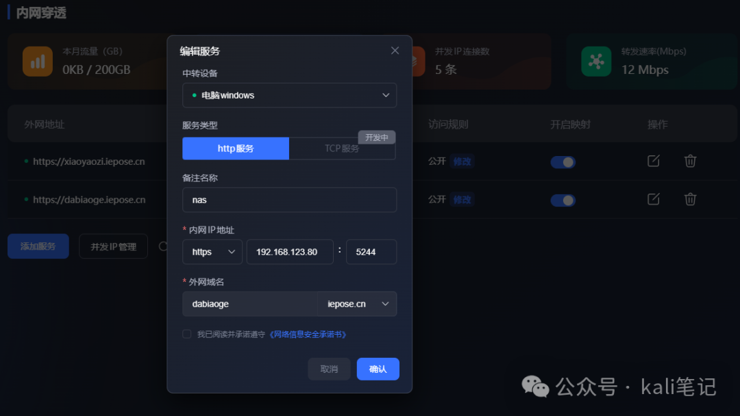

内网穿透
内网穿透是工作中必不可少的。如远程访问nas控制面板、家庭影院等。
添加内网穿透
配置Alist
通过域名便可以远程访问了

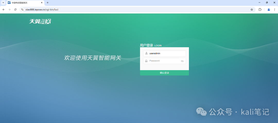

通过域名访问光猫
这样便可以随时随地通过外网访问内网设备了。
