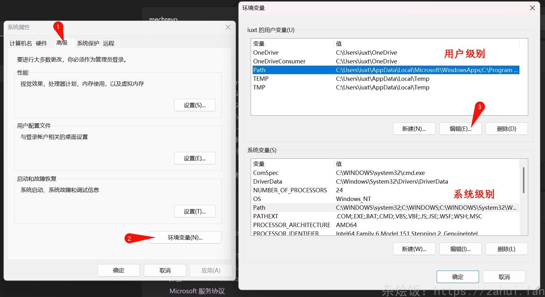

增加环境变量
或者 win + R 输入 sysdm.cpl 点击 高级 环境变量 进入环境变量配置界面:
一般来说建议修改用户变量里面的 PATH 即可,添加一个路径:C:\msys64\usr\bin
然后就可以正常使用了。
