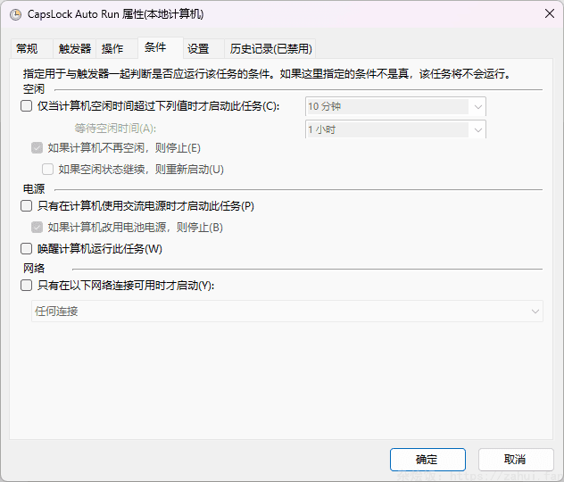

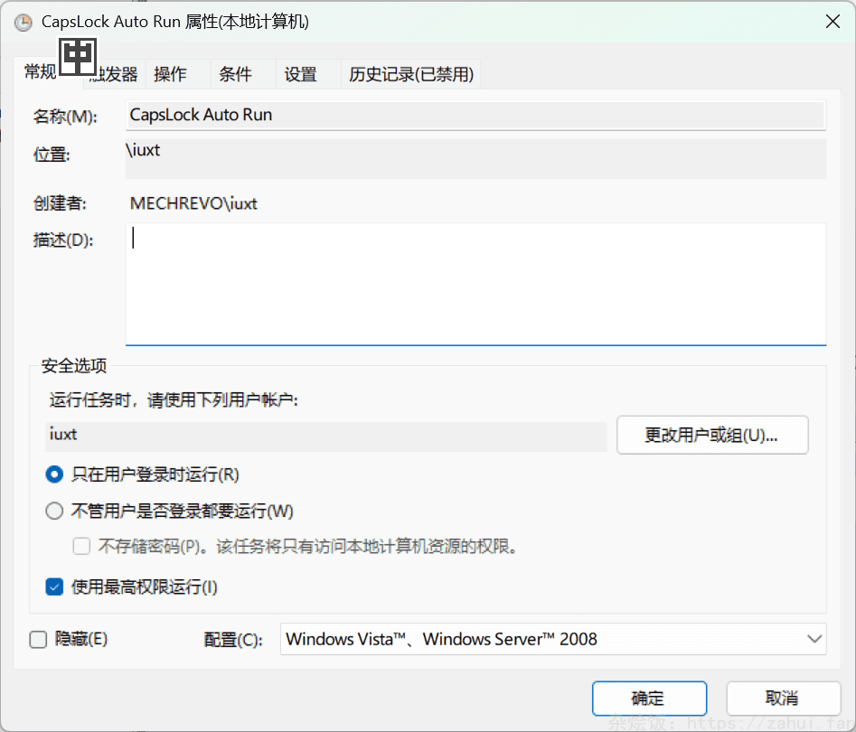

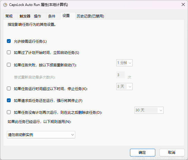

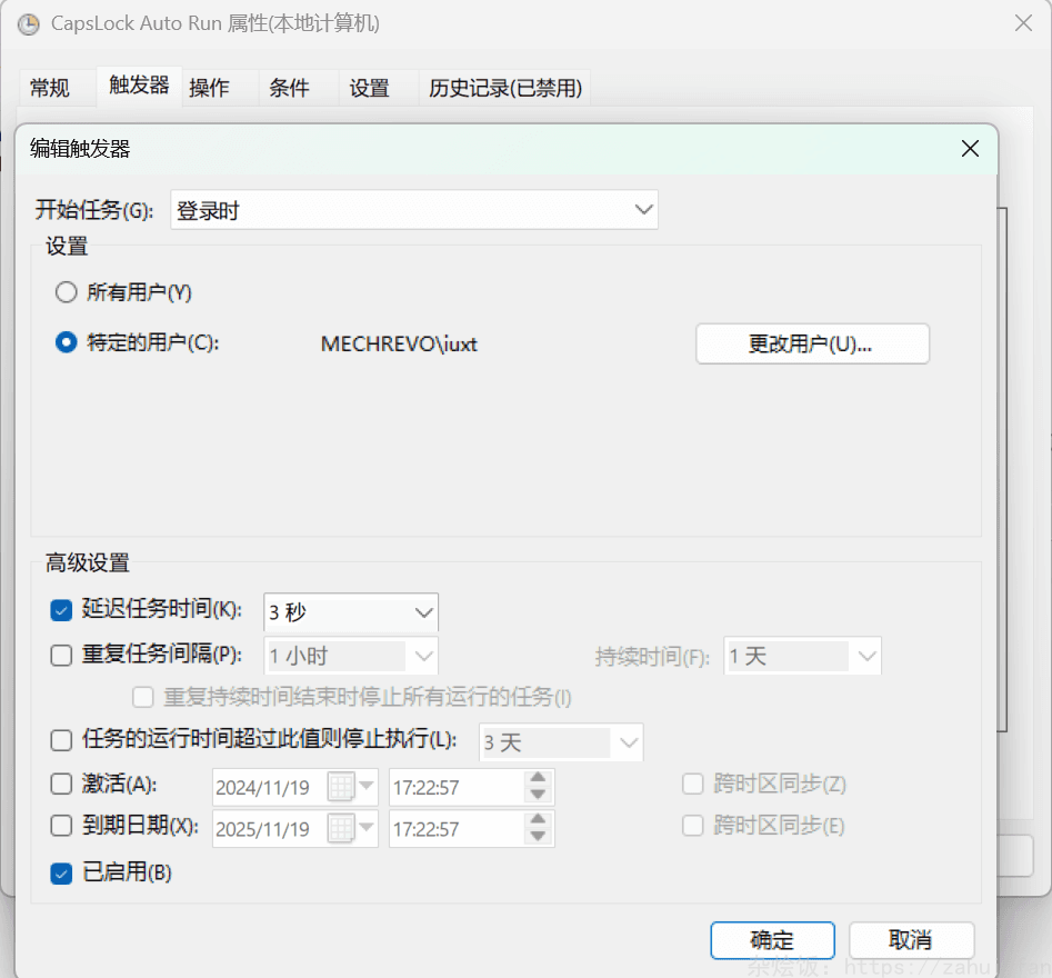

定时任务方式启动有个好处,就是可以以管理员权限运行,不用用户授权,也就是不会 UAC 弹窗。按照如图配置即可。
