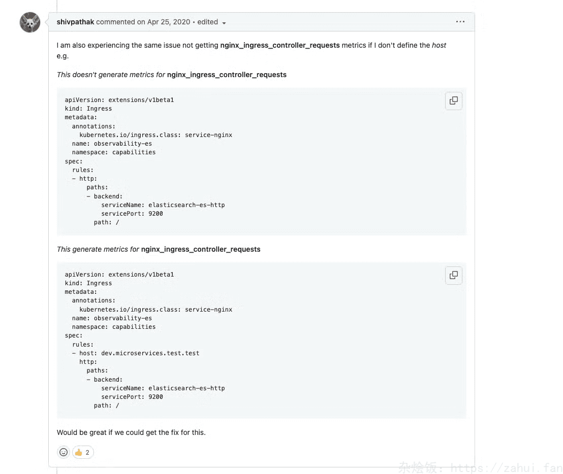

metrics 监控指标问题

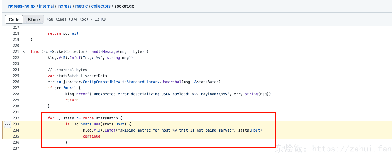

因为上面我们创建了一个 ingress,但是没有指定 host,在 ingress-nginx 中,没有 host 的 ingress 的 metrics 指标是不收集的,代码在此:https://github.com/kubernetes/ingress-nginx/blob/d82585917c845e598a2cd5d2c4291ce891b5e5b4/internal/ingress/metric/collectors/socket.go#L233-L235
GitHub 上有很多对应的 issues,比如:https://github.com/kubernetes/ingress-nginx/issues/5755https://github.com/kubernetes/ingress-nginx/issues/3713

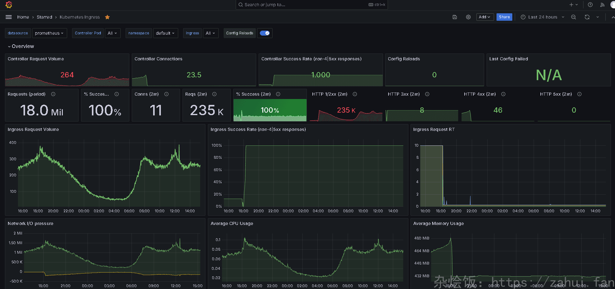

然后等待重启完成,既可看到监控指标:需要注意标签的变化,grafana 中也需要做相应的修改。
