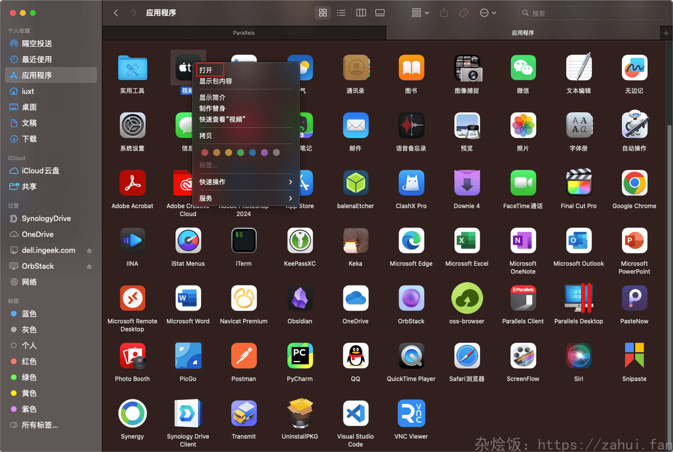

提示 程序损坏,需要移动到废纸篓
或者提示应用未验证等, 可以到访达里, 找到应用程序, 按下 control 键点击, 选择打开
或者去除苹果的 quarantine 属性
1
sudo xattr -r -d com.apple.quarantine /Applications/WebStrom.app

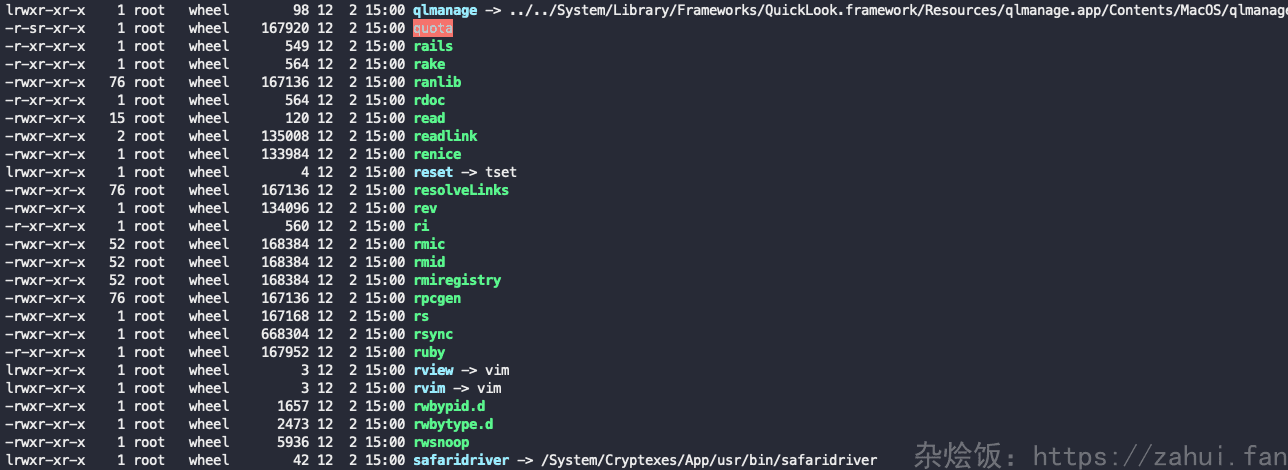

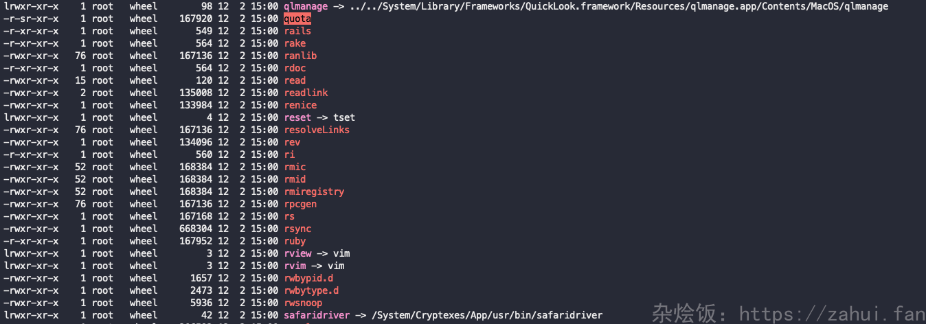

ls 查看的文件颜色
mac 的 ls 命令默认的颜色比较难看, 比如可执行程序显示红色, 可以通过这种方式修改一下.
修改前:
配置在.zshrc 内
1
2
3
# 终端配色 比如文件夹是什么颜色, 链接是什么颜色等
export CLICOLOR=1
export LSCOLORS=ExGxFxdaCxDaDahbadeche
修改后:

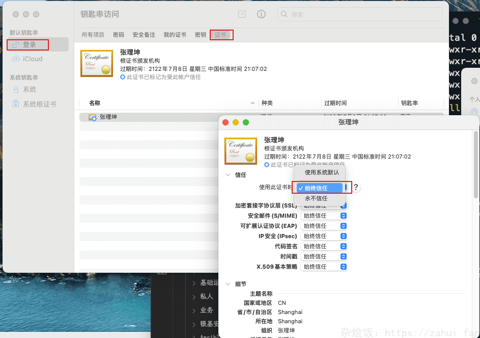

安装根证书
打开钥匙串 – 登录 – 证书 将证书文件拖进来
然后双击证书, 查看信任, 设置为始终信任

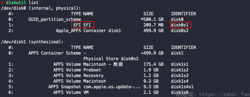

挂载 EFI
1
2
# 查看
sudo diskutil list
1
2
3
4
5
# 挂载
sudo diskutil mount disk0s1
# 卸载
sudo diskutil umount disk0s1
