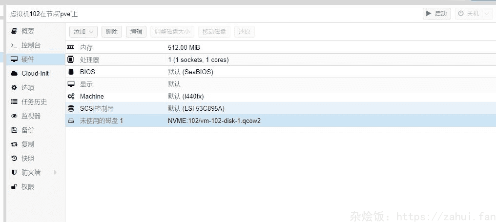

导入成功后, 在虚拟机界面可以看到一个未使用磁盘
双击未使用磁盘, 点击添加即可
最后调整一下启动项顺序.
