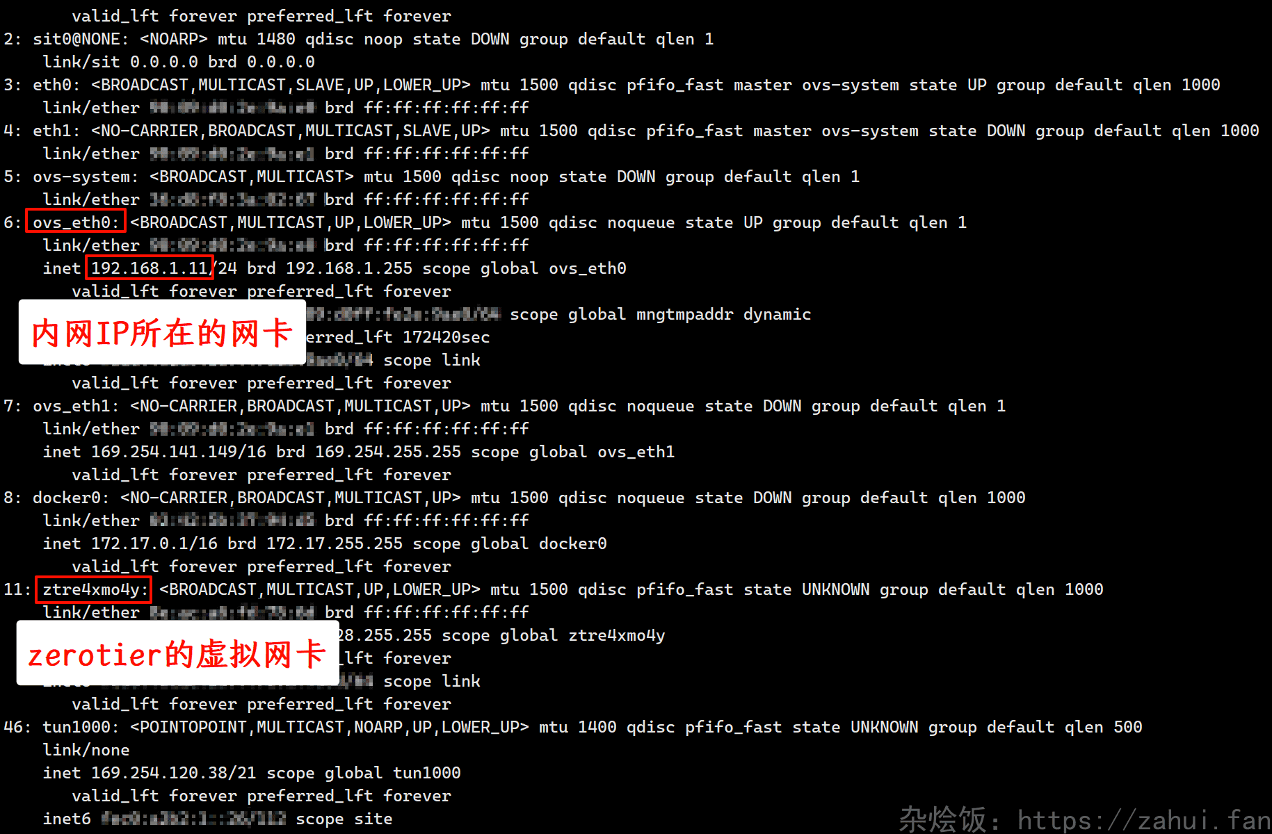

export PHY_IF=ovs_eth0 # 物理网卡设备名
export ZT_IF=ztre4xmo4y # Zerotier虚拟网卡设备名

网卡设备名参考 在机器上使用命令 ip a 查看:
