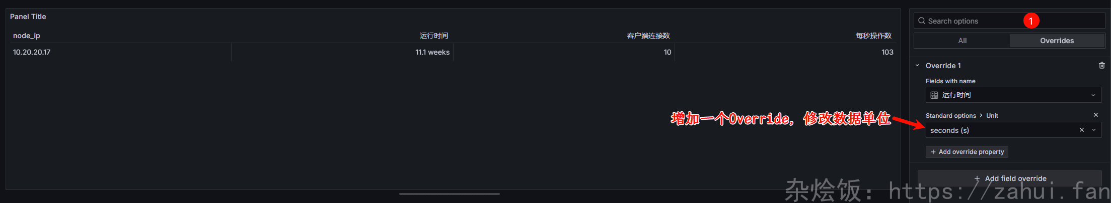

修改字段单位
上面的运行时间,单位是秒,需要调整一下单位,在 Override 中调整:
