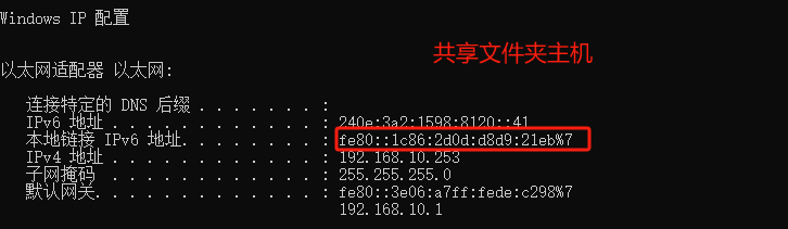

解决过程首先,要想使用ipv6地址访问共享,那先要学会ipv6地址和本地链接ipv6地址都是怎么来的,ipv6地址如何在路由器中配置的,如果不会的兄弟,可以参考前两篇文章。下面这台主机就是共享文件夹主机,可以看到,ipv6地址和本地链接ipv6地址,两个地址都有。可以看到,这台电脑中在D盘共享了一个名称为:"100、share"这个共享文件夹。
下面这台电脑是客户端,要访问上面那台ipv6主机中的共享文件夹的。兄弟们搬好小板凳,我们的测试即将开始。首先将,共享文件夹主机的ipv6的缩写,还原一下。
ipv6:240e:03a2:1598:8120:0000:0000:0000:0041
本地链接ipv6:fe80:0000:0000:0000:1c86:2d0d:d8d9:21eb

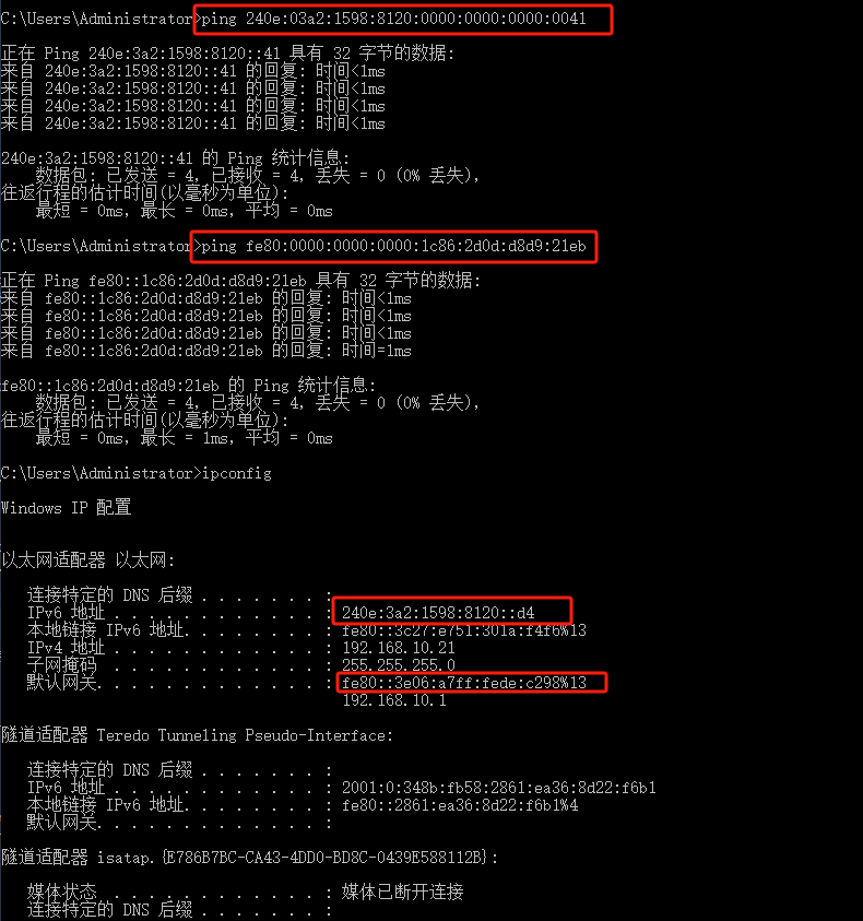

那ipv6地址还原好之后,先使用客户端去ping 共享电脑的ipv6地址,发现全球通用ipv6和本地链接ipv6地址都是可以ping通的。这一步还挺顺利的,如果ping不通,就是共享文件夹的那台主机的防火墙关掉。

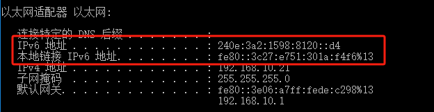

这个是客户端的ipv6地址和本地链接ipv6地址。

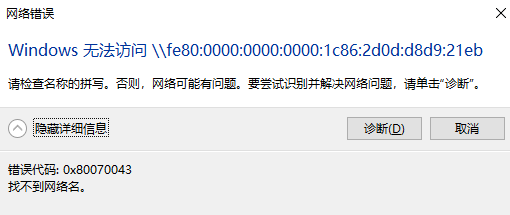

那我在客户端电脑上,直接\\+ipv6地址,然后确定。和ipv4一样的输入格式。
但是确定之后,报错,错误代码:0x80070043,找不到网络名。
难道是全球通用ipv6地址有问题,那就再测试一下,本地链接ipv6地址。\\+本地链接ipv6地址。
然后,点击确定,发现一样的报错,难道共享文件夹,不能通过ipv6访问,不应该呀?

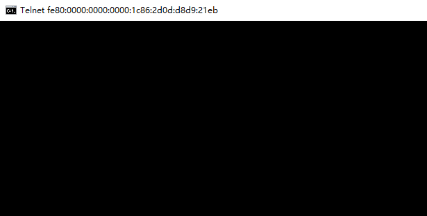

那我就使用telnet测试一下,这ipv6到底是否可以访问共享文件夹中的文件,telnet+ipv6地址,然后再+共享文件端口443。
在客户端上,使用这个命令,发现,客户端电脑是可以正常访问到共享文件夹主机的443共享端口的,没有问题的。

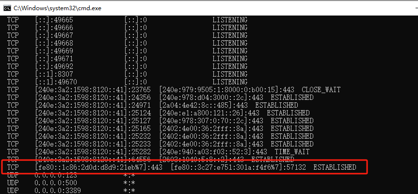

然后再到共享电脑主机上,使用netstat -an ,可以看到,已经通过ipv6地址和客户端的ipv6地址建立了连接。
那我再在客户端电脑上,测试一下,本地链接ipv6地址是否也可以访问到共享主机的443端口。
我发现客户端电脑,也是可以通过本地链接ipv6地址访问到共享主机的443端口的。
到回到共享主机电脑,再使用netstat -an,可以看到,客户端的本地链接ipv6地址和共享主机的ipv6地址也已经成功建立链接了。看最后的established,这个英文就是确定,表示已建立连接。

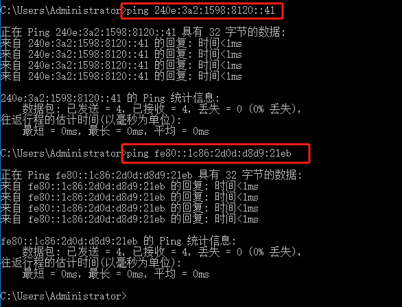

难道是因为我把ipv6地址还原导致的这个问题吗?可以看一下,当我在客户端ping共享主机的ipv6地址时,不需要换算成全的ipv6地址也是可以正常ping通的。ping ipv6地址也是不用补全,也是可以直接ping的,缺省的0不需要我们换算回来,直接默认就缺省就可以。

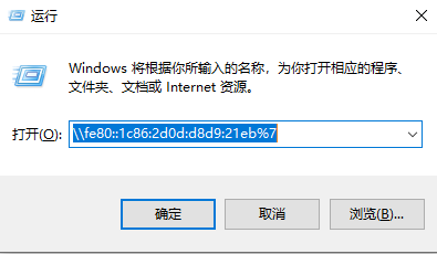

若使用本地链路地址(如 fe80::1),需附加接口标识符(如  %5),这里要注意,使用本地链接ipv6地址,访问共享文件夹,需要加上接口标识,我们继续往下测试。
\\[fe80::1%5]\share于是,使用中括号括起来,再测试一下,我还是先在共享文件夹主机上,先测试。
使用中中括号括起来,把接口标识符的%7也加进去。
无论加不加接口标识的%7,访问时都还是报错。看来和有没有中括号没有关系。

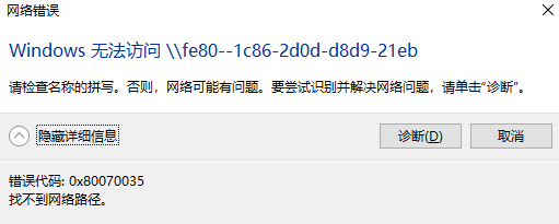

于是,我又在共享主机电脑上测试。
发现还是报0x80070035错误 。
使用全球通用ipv6访问自己,也是一样的报错。
但是我最后把双冒号也都替换了,也还是不行。

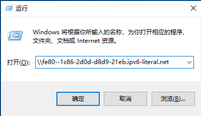

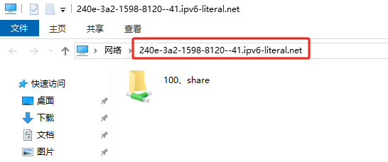

测试三:将所有":"都需要更改为"-",然后还需要在ipv6地址末尾加上.ipv6-literal.net后缀。没有转换前的ipv6地址和本地链接ipv6地址。
我们来把它转换一下,当有两个::时,使用两个横杆代替--。下面是转换后的ipv6地址。ipv6地址:240e-3a2-1598-8120--41.ipv6-literal.net
本地链接ipv6地址:fe80--1c86-2d0d-d8d9-21eb.ipv6-literal.net
还是先在共享主机测试本地访问。先测试ipv6地址。
输入完用户名和密码,即可访问。
当我使用本地链接ipv6地址访问时,可以看到,也可以正常跳出来输入用户名和密码框,但是无论输入什么用户名和密码都无报用户名和密码不正确,但是我输入的用户名和密码是正确的。

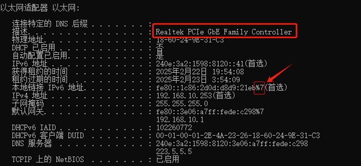

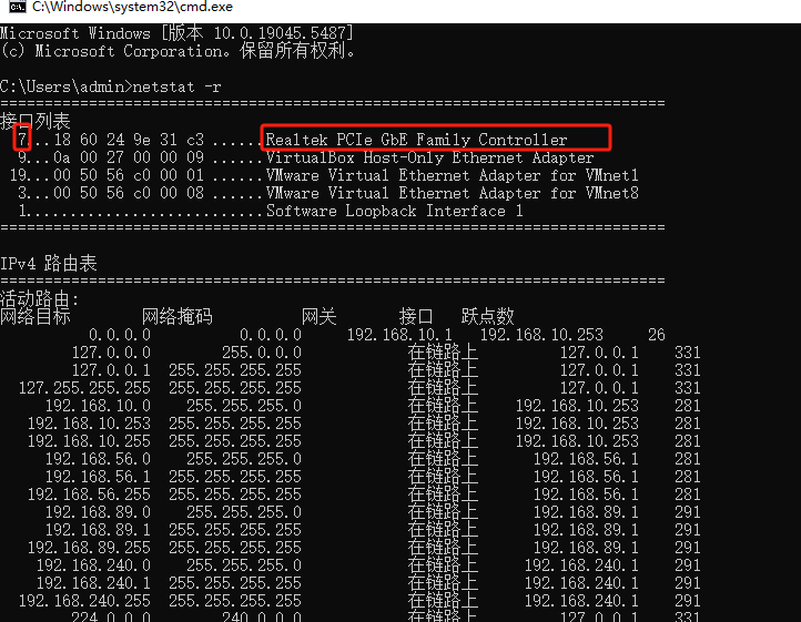

后来我又仔细的看了一下,说当使用本地链接ipv6访问时,需要加上接口标识本地链路地址(如 fe80:: 开头)必须附加接口索引(如 %5),否则无法解析。把接口标识也加上去。
接口标识,就是这个网卡在系统中的一个编号。
当在本地链接ipv6上加上接口标识后,再次输入用户名和密码就可以正常访问共享了,但是这些都是在共享主机上测试的。
下面我们再换到个客户端电脑上,通过ipv6地址,来访问这台共享主机的共享文件夹首先在客户端电脑上,先使用ipv6地址访问:\\240e-3a2-1598-8120--41.ipv6-literal.net
访问后输入用户名和密码,可以看到客户端电脑现在终于,可以通过ipv6访问到共享文件主机了。
当我再使用本地链接ipv6测试时,发现又出问题了。\\fe80--1c86-2d0d-d8d9-21eb%7.ipv6-literal.net
又报找不到网络名。
于是我在客户端访问的时候,把%7去掉。
去掉之后,结果客户商就可使用共享主机的,本地链接ipv6地址访问到共享文件夹了,输入完用户名和密码就可以正常访问到共享文件夹了。兄弟们,你们说奇怪不奇怪?

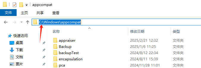

IPv6 地址中包含冒号 :,而冒号在 UNC 路径中被保留为特殊字符,可能导致解析冲突(例如,系统误将冒号后的内容视为端口号或子路径)。可以看到C盘后面就是:冒号,代表盘符路径。
