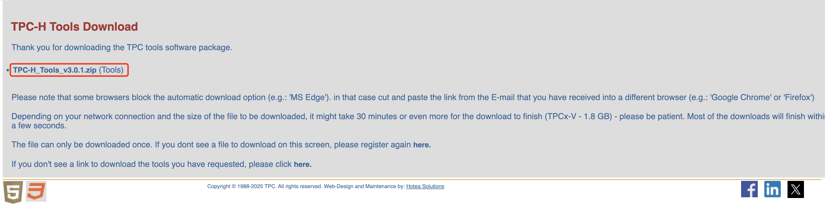

  • 选择 TPC-H Tools,下载 TPC-H_Tools_v3.0.1.zip
这里需要免费注册下,系统会发给你留的邮箱发送一个下载链接,注意这个链接只能下载一次,且有时间限制:
  • 下载成功后解压:(这里用oracle用户解压,方便测试,对于压测类工具个人习惯是放在介质目录/u01/media下)unzip TPC-H_Tools_v3.0.1.zipcd TPC-H V3.0.1
