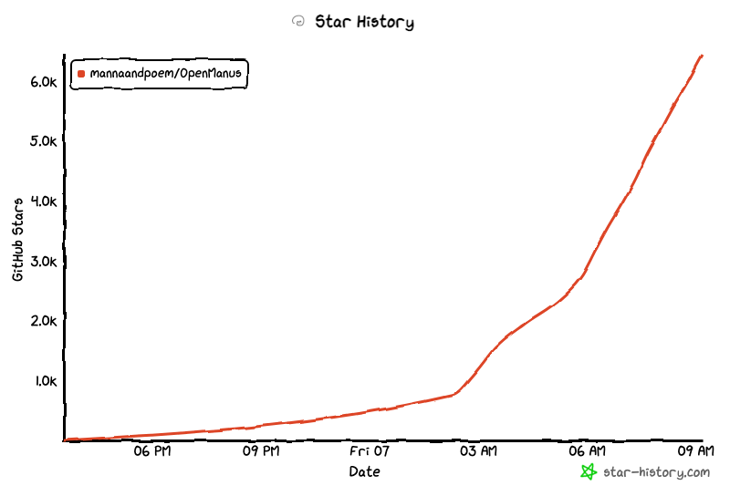

start趋势:2025-03-07这一天涨了8k。。。多恐怖啊

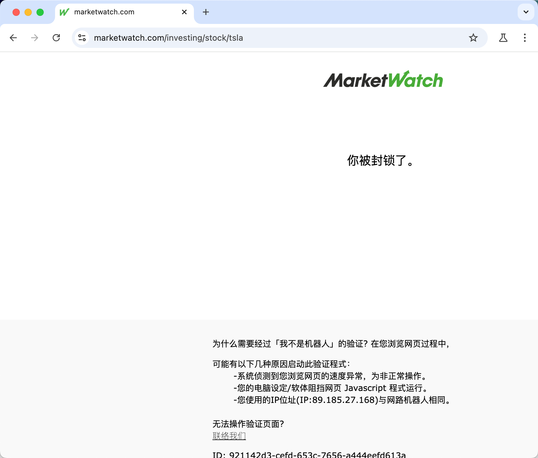

这一看就是触发反爬了,出来个滑块验证码,关键OpenManus并没有过去这个滑块验证码(看来爬虫过验证码都挺难受的,毕竟人家3个小时搞出来的程序,没时间写过验证码的代码)
然后我盯着屏幕半天,发现它并没有过验证码,我就手工滑动过去。
然后就出现了这个
紧接着我不管怎么运行,到最后就开始报错
估计又是因为哪个网站被封了,所以API请求失败,最终,放弃!
