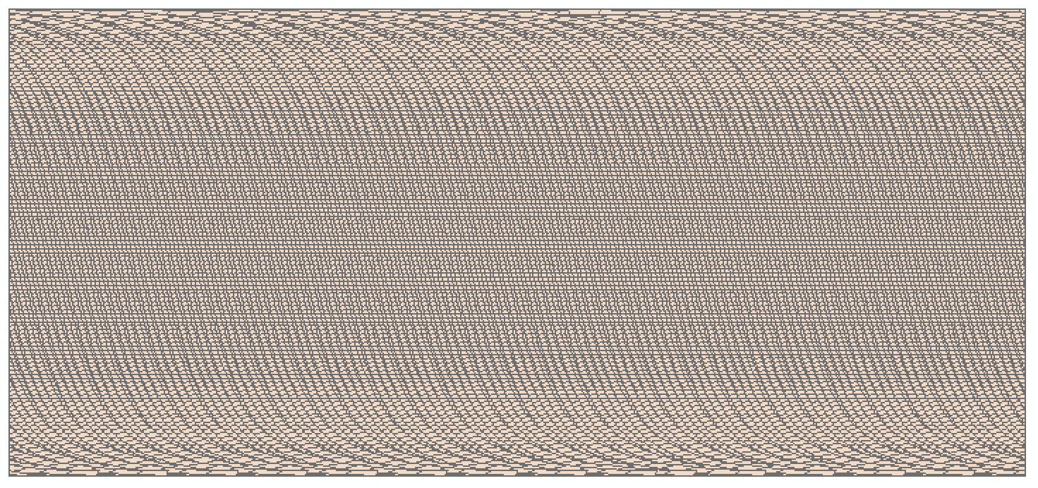

  我们首先看一下全球Descending的条带号分幅情况:

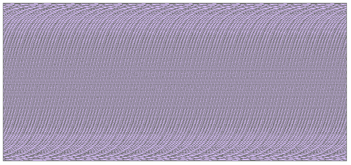

  再看一下全球Ascending的条带号分幅情况:
  可以发现,二者相互之间的曲线是反着的,其他并无明显的差异。由于二者是类似的,本文后续内容就直接基于Descending的条带号分幅情况开展,大家依据需要操作即可。

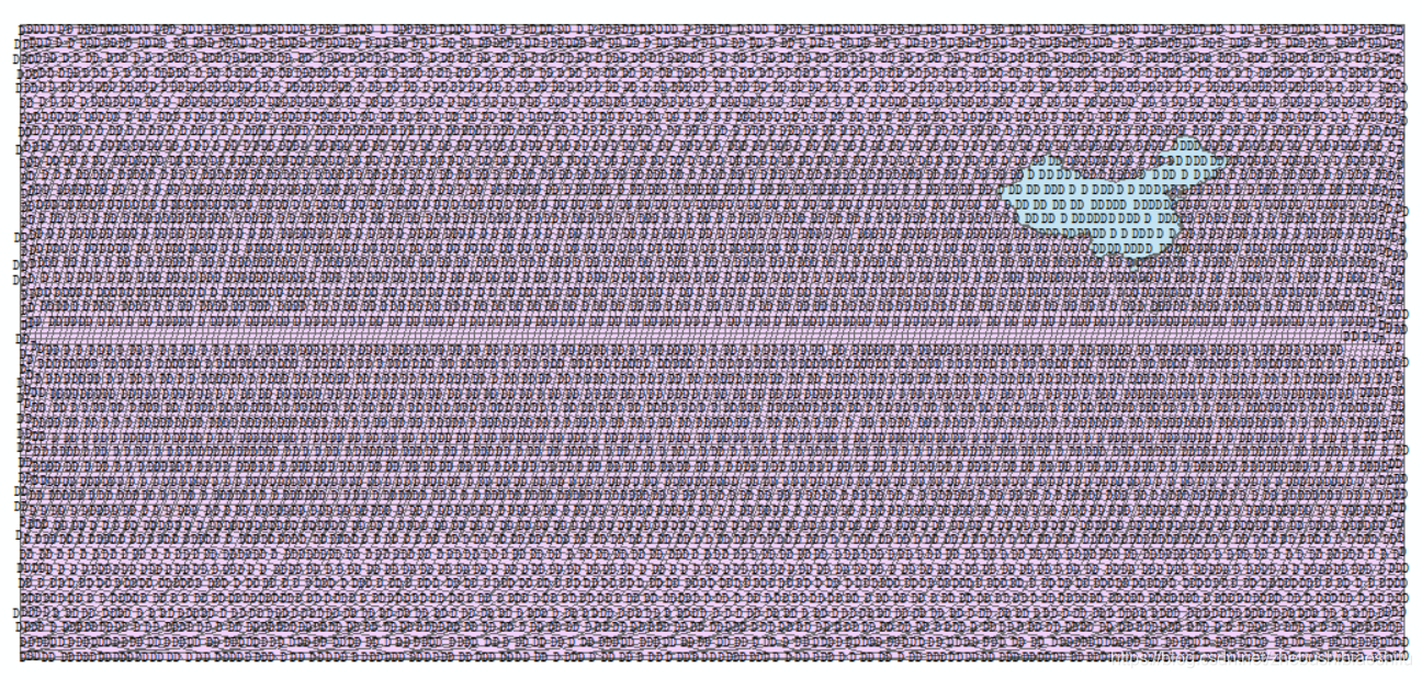

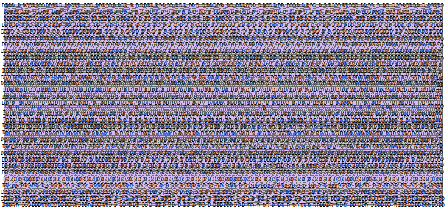

  在图层列表中右键图层名称,选择“Label Features”,从而将Descending条带号分幅情况加上条带号标签,也就是具体的“Path”与“Row”的数值。
  加上了密密麻麻的标签,几乎看不清楚;那么,我们就以中国部分区域为例,来看一下具体的情况。首先看一下全球整体的情况。

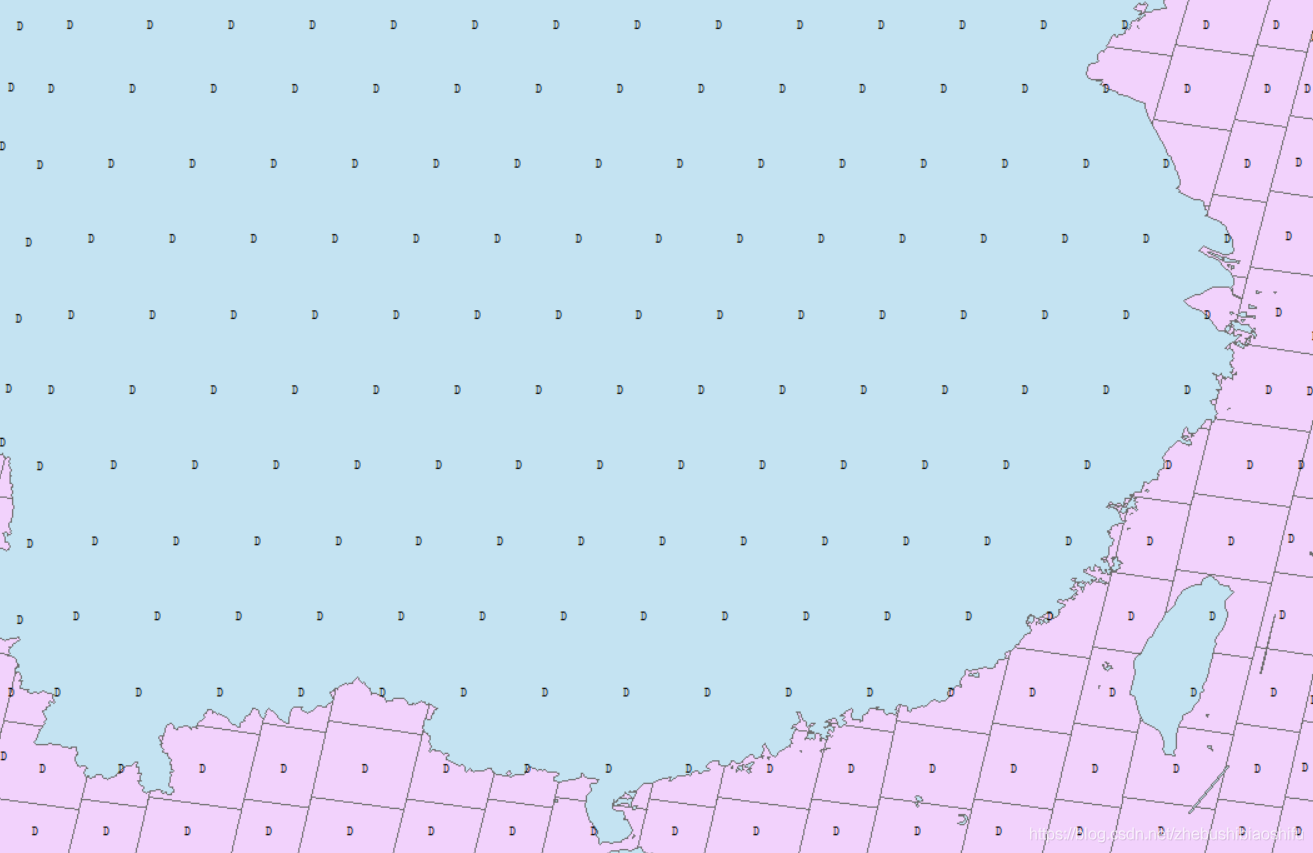

  以我国东南部为中心放大一下,此时发现,原来标签就都是一个字母D,估计就是“Descending”的意思。但关键在于,我们希望看到的是“Path”与“Row”的数值,光看一个字母有什么意思呢?

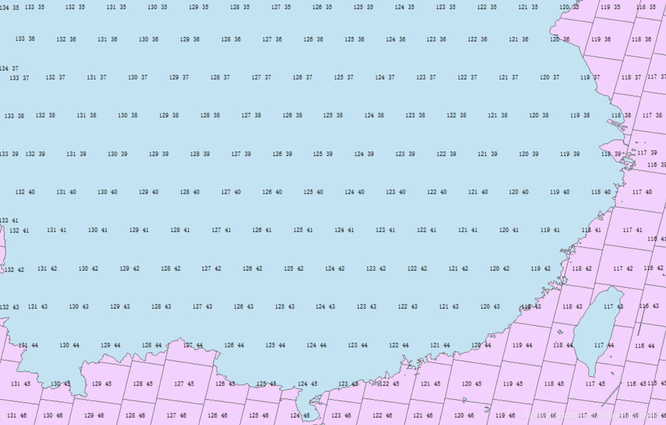

  不着急,将标签显示的内容修改一下即可。修改之后如下图。
  怎么样,这就清楚了吧。
  通过这种方式,就可以确定研究区域对应的Landsat系列卫星条带号,从而方便地进行下载。
