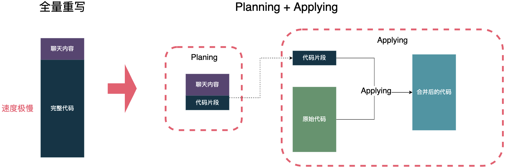

从全量重写到Planning+Applying的转变
一个最暴力的方法就是,每次在Chat/Agent里,都让模型生成完整的代码,然后直接全量替换,这样就不用考虑代码合并的问题了。
但是,这种方法的缺点也很明显:
  • 成本高:每次模型都需要输出大量的代码,如果源文件有1000行,那每次模型生成代码就需要输出1000行,这样一次就用掉了大量的token,成本是不可接受的。
  • 速度慢:大模型的输出模式是一个一个token地输出,如果源文件有1万token,那每次模型生成代码就需要走1万次的Decoding的过程,这是极其耗时的。
显然,现在的产品都没有使用这种模式,我们在Chat/Agent界面中看到的都是代码片段。所以,我们先将这个问题进行拆解一下,分成两个步骤:
  • Planning:大模型先生成代码片段
  • Applying:将代码片段合并到原始代码中

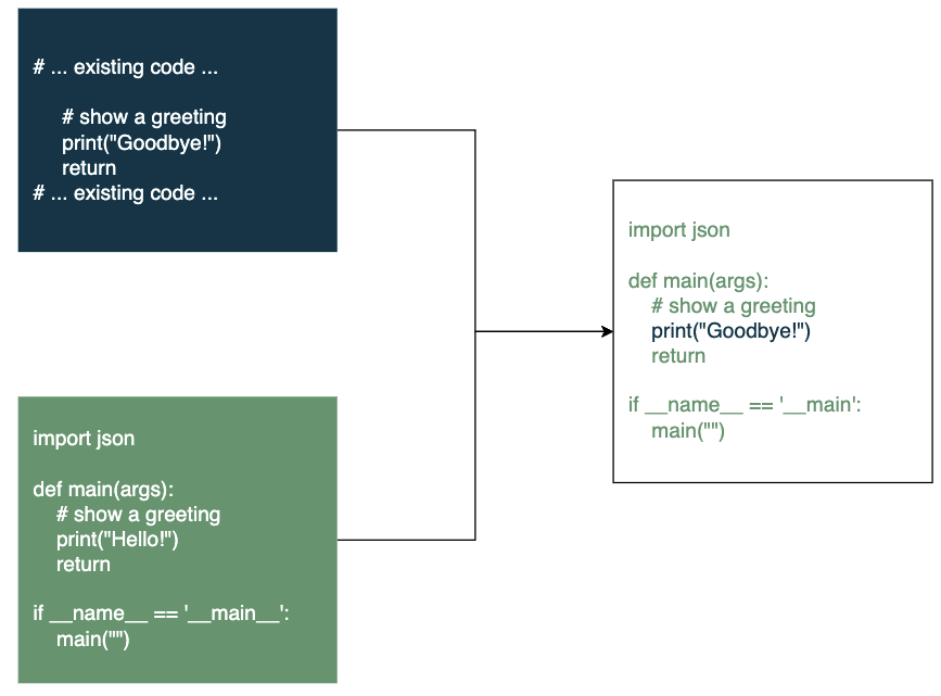

# ... existing code ... def main(args):     # show a greeting     print("Goodbye!")     return# ... existing code ...相信如果大家让模型生成过代码,就会发现模型生成代码的时候会更偏向于这种Lazy Format的形式。就是用# ... existing code ...来表示代码的上下文,然后只生成中间相关的代码。
这种形式的好处是,模型可以更专注于生成代码,而不需要受到代码变更的干扰,也就是能提升生成的代码的准确性。
缺点也很明显,Applying就变成了一个比较复杂的过程。

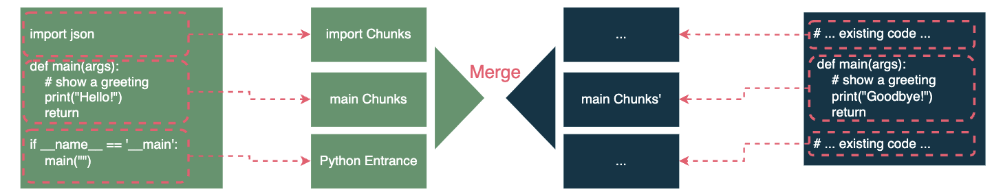

对此,Continue的解决方案是借助AST来分解代码,进行代码块的替换:
如上图所示,原始代码被拆分成了3部分,分别是:
  • import代码块
  • main代码块
  • Python入口代码块
而生成的代码也被分为了3部分,分别是:
  • existing代码块,用...表示
  • main'代码块(注意这个代码块和原始文件的代码块不是完全相同的)
替换步骤则是:
  • 先用...来匹配任意代码块,也就是import代码块
  • 再用main'代码块替换main代码块
  • 最后用...来匹配任意代码块,也就是Python入口代码块
这里只是举了一个简单的例子,详细的算法可以参考Continue的文章。
这个方法的好处是,Applying的过程非常快,也很准确。

# ... existing code ...     # show a greeting     print("Goodbye!")     return# ... existing code ...压根就没有提供main函数的签名,那替换要从何找起呢?
基于全量代码生成的替换
为了解决这个问题,只好又求助与大语言模型了,让大语言模型根据原始代码和生成的代码,直接全量生成。这个时候大家可能会问了,之前不是说了全量生成成本高吗,为什么又要提出这种方法呢?
这就要仰仗于我们前面提到的Planning+Applying的思路了。在我们把问题拆解成两部分后,就可以对每一部分进行优化了,Planning的过程更关注于用户问题的理解,精准的代码生成,这通常依赖于大模型的通用能力,要求模型是一个比较强的模型。所以我们只能使用GPT-4o/DeepSeek R1/Claude 3.7 Sonnet这种大模型来生成代码,如果让它们全量生成代码,那成本确实就会非常高了。但是Applying的过程,只是把两个代码合并到一起而已,这对模型的要求就低很多了,所以我们就可以用小模型来处理该任务。

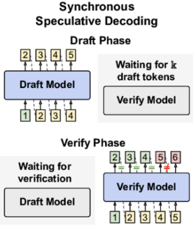

Speculative Decoding
好在,我们还有Speculative Decoding技术,这种技术的原理就是用小模型来打草稿(生成可能的Decoding token),然后用大模型来验证草稿。这样只要小模型生成出来的token被接受一部分,就可以显著减少大模型Decoding的时间了。具体的过程可以参考下图:
一般情况下,Speculative Decoding的加速比可以达到2-3倍,也就是说,用A6000来推理的话,可以达到120tokens/s左右的速度,这样得到的结果就是8s左右的时间,虽然快了挺多的,但是还是不大可用。

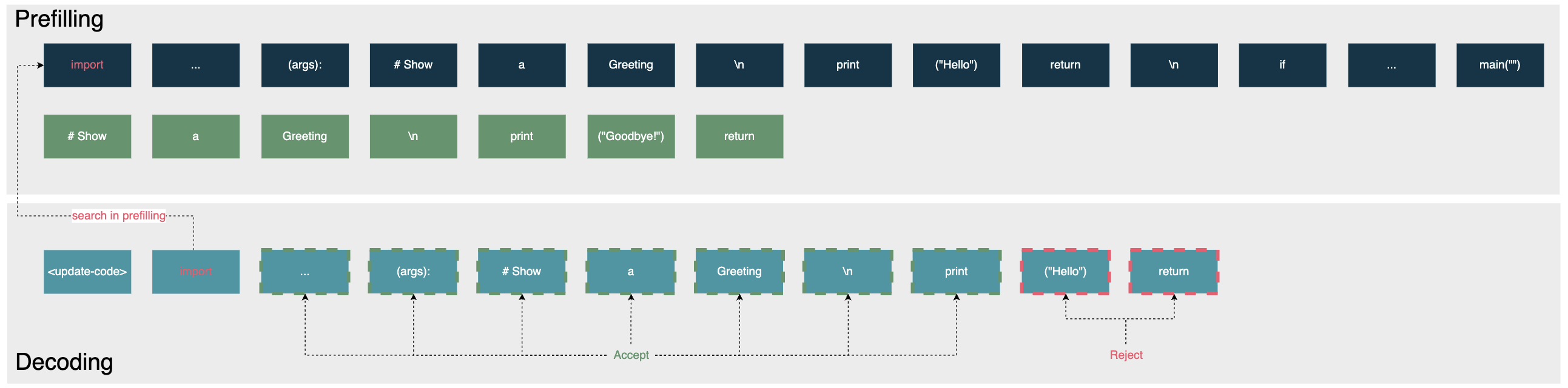

基于这两点,我们就可以用Prompt Lookup Decoding来加速代码合并的过程。
原理其实很简单,先通过n-gram匹配Decoding的token和输入部分(原始代码和代码片段)的token(下图中的import),然后“摘抄”k个token(下图中Decoding中虚框部分),让模型来验证,模型会一次输出所有token的概率。前N个绿色框的token的概率都是最大的,所以可以被接受,,从第一个被拒绝的token(("Hello"))开始,后面的token都需要拒绝。因为将该token替换成("Goodbye")(概率最大)后,后面的token就应该基于("Goodbye")token来生成了。(注:这里拆分的token和模型的tokenizer拆分的token并不是完全一样的,只是用于让示例更直观)
vllm已经支持了PLD,经过测试,用上PLD之后,将生成的token数设置成100,1000个token的场景,加速比来到了12倍,也就是用A6000来推理可以达到550tokens/s左右的速度,耗时2s左右,看起来已经可以接受了。

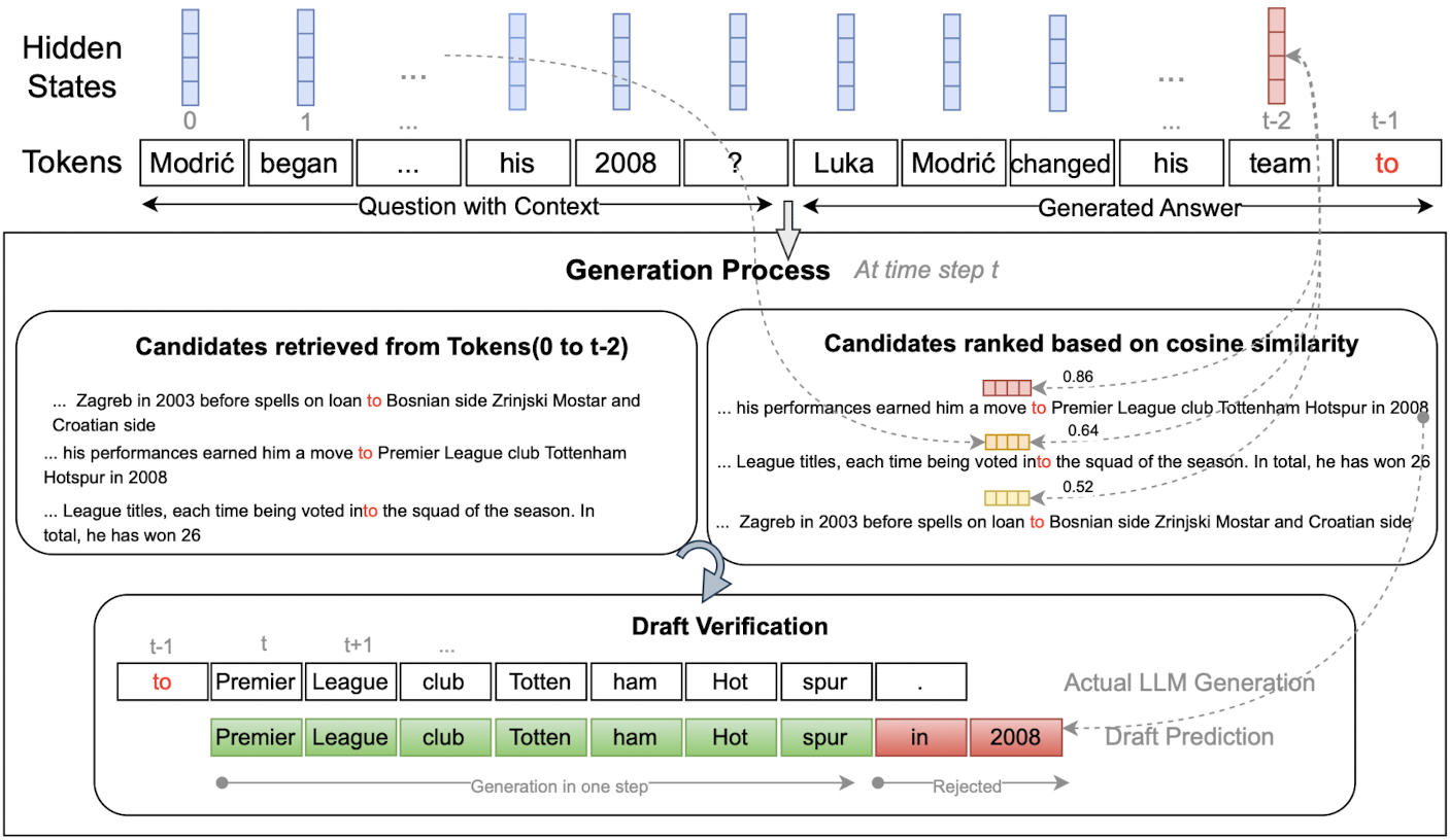

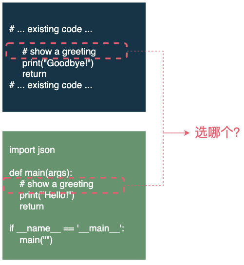

虽然PLD的加速比已经很高了,但是还有没有更进一步的可能性呢?我找到了一篇叫PLD+的论文,论文中提出了PLD+的技术,基本的思想如下:如果ngram一次匹配上了多个候选的token,那到底该选哪一个呢?按照PLD的话,就是直接选最新的一个,这样就有概率选错。而刚好我们的模型的中间输出可以给我们提供参考。模型推理的时候会生成每个token的hidden states和attention,这俩都可以用于帮助选择token。hidden states可以通过计算最新的一个token和所有候选token之间的余弦相似度,选相似度最高的一个。针对attention则可以选attention score最大的一个token。
参考下图:
基于vllm,我实现了一个简单版本的PLD+,论文中提到要使用9层hidden states来计算,但是vllm在推理的时候,只返回最后一层,所以我就直接用最后一层来计算了。得到的结果是:有提升,但是提升的幅度并不大。从12倍提升到了13倍,这起码验证了PLD+的思路是可行的,后续如果更进一步优化,应该可以得到更大的提升。另外,如果是大规模应用,那这多一倍的提升,也意味着很大的收益了。
最终的探索结果:在1000个token的场景下,用PLD+的加速比达到13倍,也就是用A6000来推理可以达到600tokens/s左右的速度,耗时1.7s左右,非常不错了。
