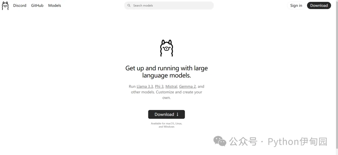

2.1  官方网站
Ollama官方网址:https://ollama.com/
此网站可放心打开,没有墙,打开后如下:
2.2  Ollama下载

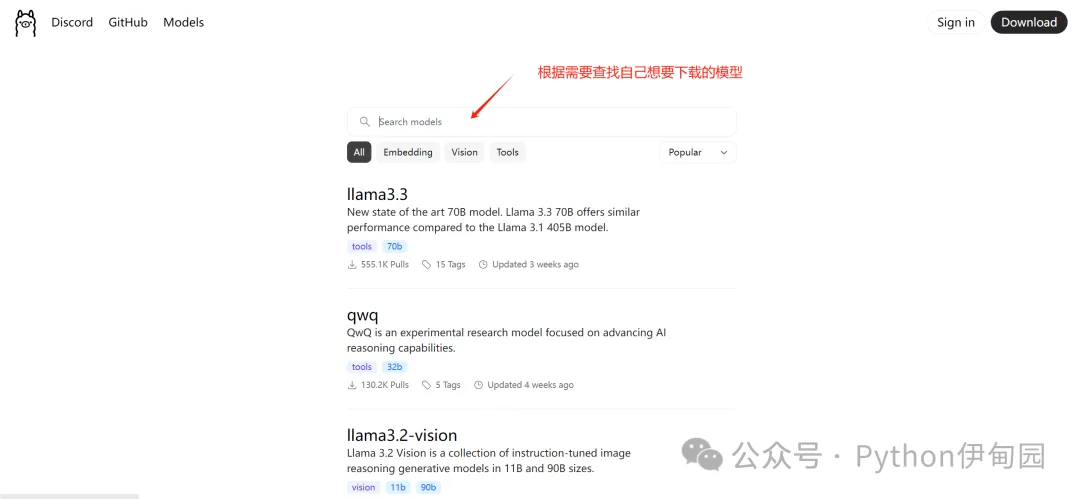

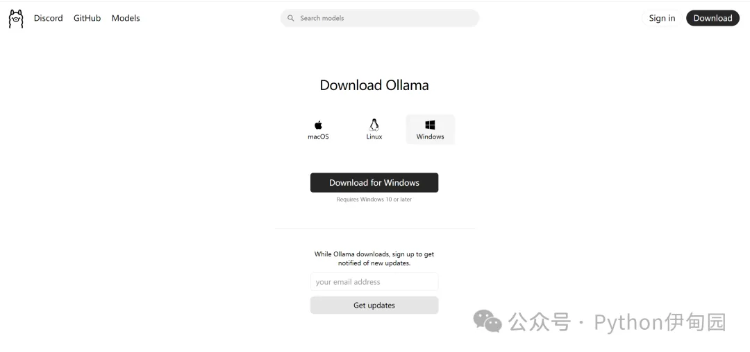

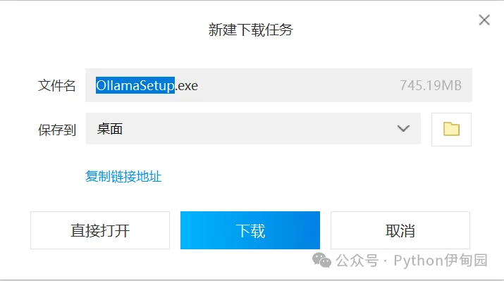

点击【Download】,会跳转到下载页面,如下:
根据自己的系统选择下载,我们以Windows系统为例进行安装。
点击【Download for Windows】,然后等待下载即可。

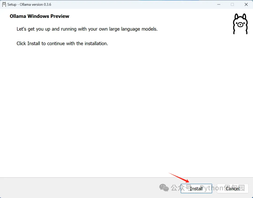

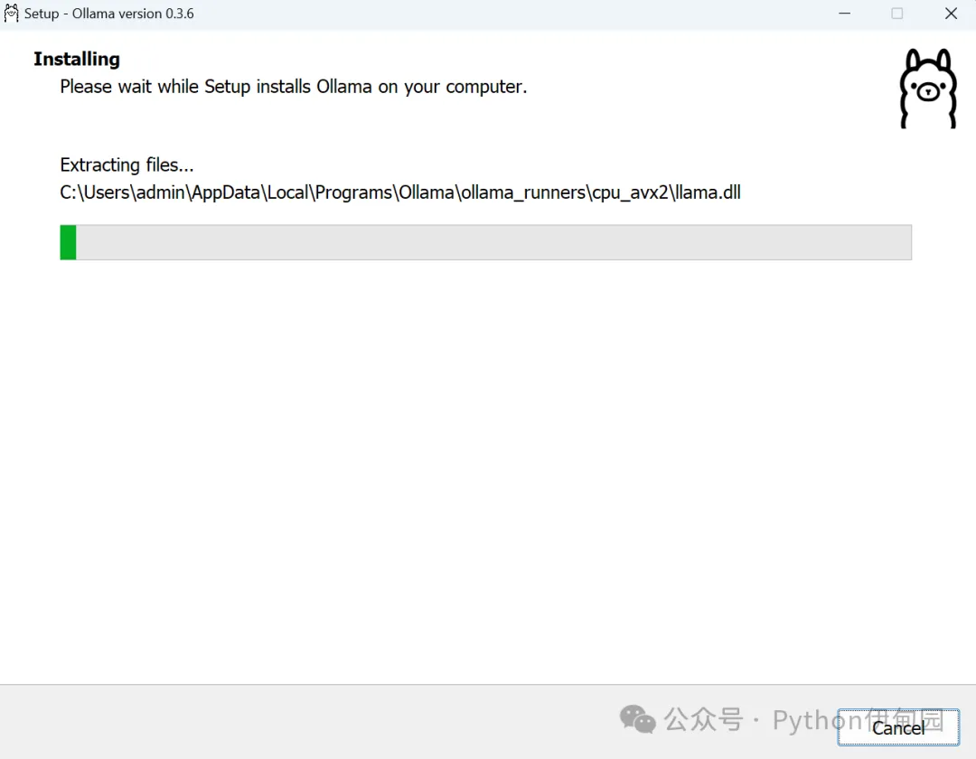

2.3.1  双击【OllamaSetup.exe】开始安装。
2.3.2  点击【Install】开始安装。
等待安装即可,可以看到,目前Ollama版本为0.3.6。

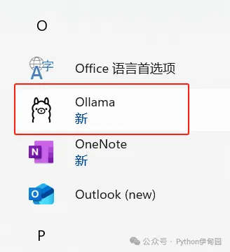

安装完成后,不会有提示,需要在开始里面找到Ollama。

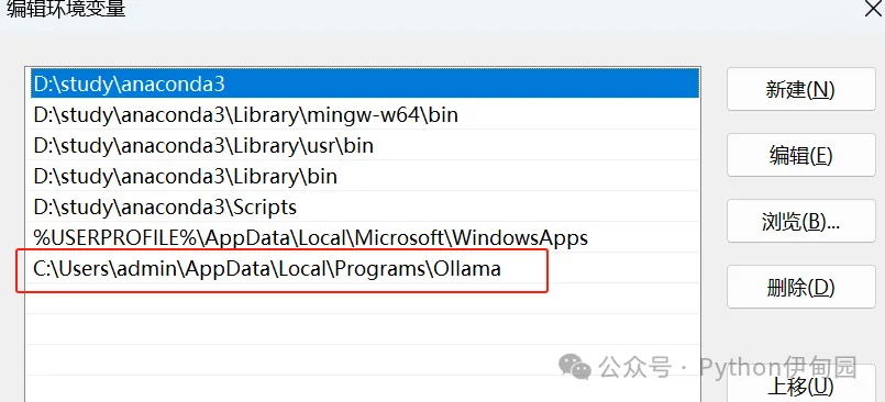

并且一定要注意,如果没有成功添加环境变量,需要自己手动添加,否则无法在命令行内启动ollama。

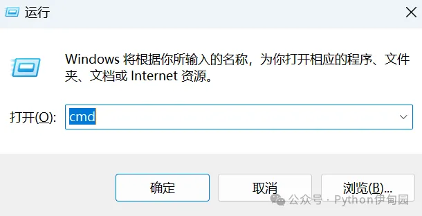

2.4.1  打开命令行窗口
通过wins+R,输入cmd,点击确定,打开命令行窗口。

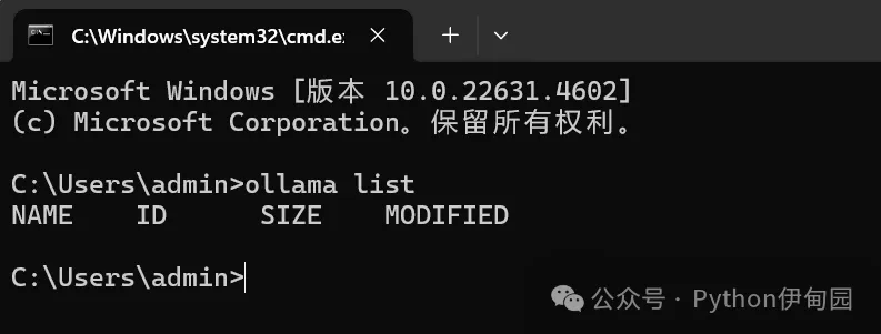

2.4.2  通过Ollama配置大模型

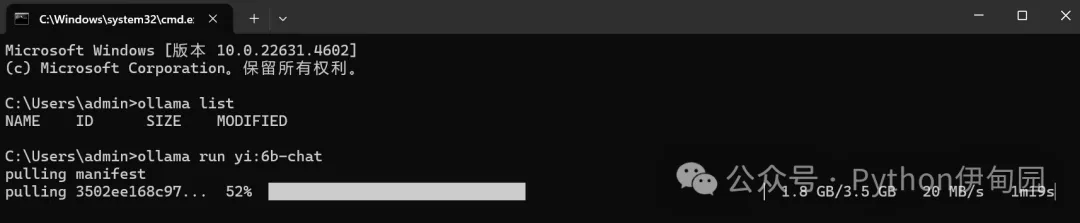

输入  ollama  list ,查看当前大模型情况,首次安装显示应如下图:

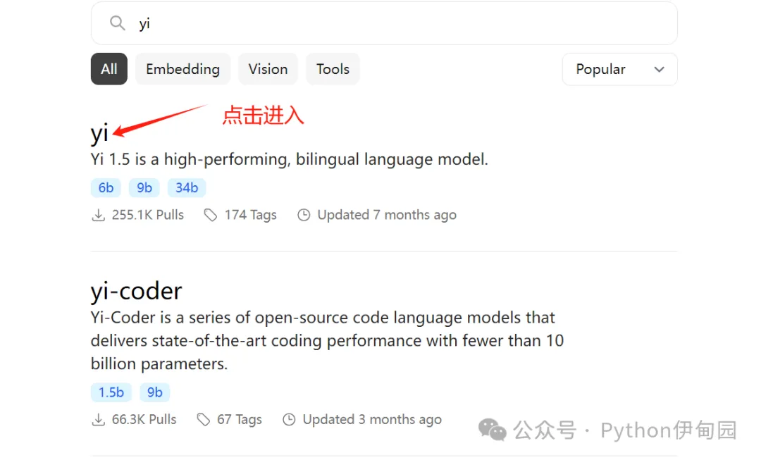

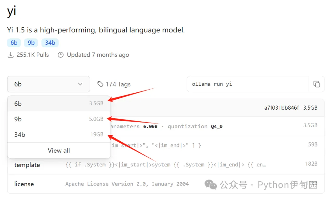

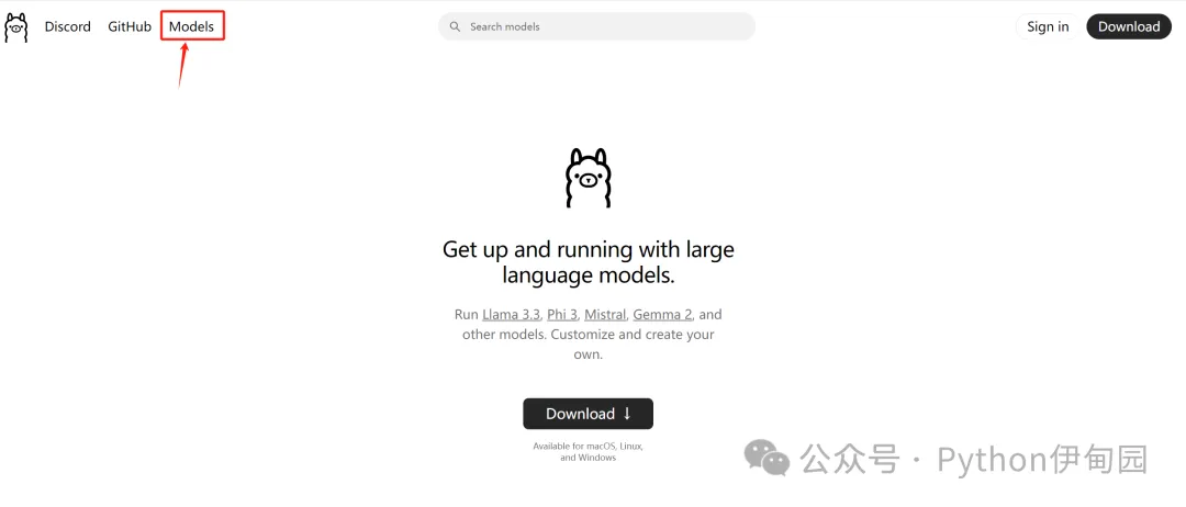

(1)点击  Models ,会来到Ollama支持的预训练模型页面。
(2)以下载 【yi】模型为例,我们在搜索框输入【yi】,然后点击进入【yi】模型的详细页面:
yi模型简介:
yi是一系列大型语言模型,在支持英语和汉语的3万亿标记的高质量语料库上训练。可以看到有不同的yi模型提供了6b、9b和34b的预训练模型,b表示10亿参数量,6b就是60亿参数量。

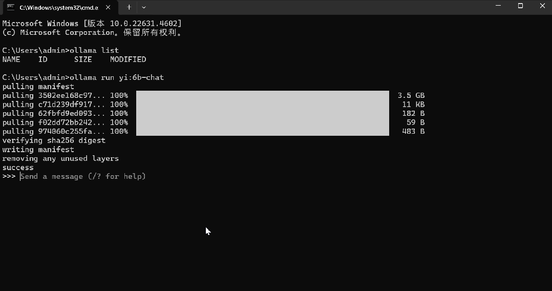

(3)在命令行窗口输入:ollama run yi:6b-chat  ,这个命令本来是运行yi模型的命令,但是它在运行前会先检查是否有yi模型,如果没有,就会先下载yi模型,如果有,则会运行yi模型。
正规的下载命令应为:ollama pull yi:6b-chat
yi模型下载截图:
目前比较好的一点是,Ollama还没有被墙,所以我们可以在线下载,网速也是比较快的,能道道20MB/s以上,但是不排除将来被墙。

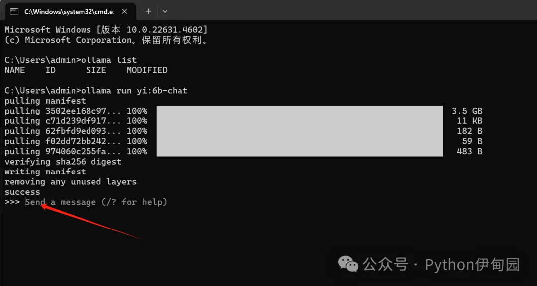

(4)下载完成后,会直接启动yi模型,我们可以在直接输入问题与yi模型进行交互。
2.4.4  与yi模型对话
可以看到,在回答第一个问题时,还是有理有据。但是在回答第二个逻辑问题时,6b的模型还是不准确的,没有很好地理解问题。
