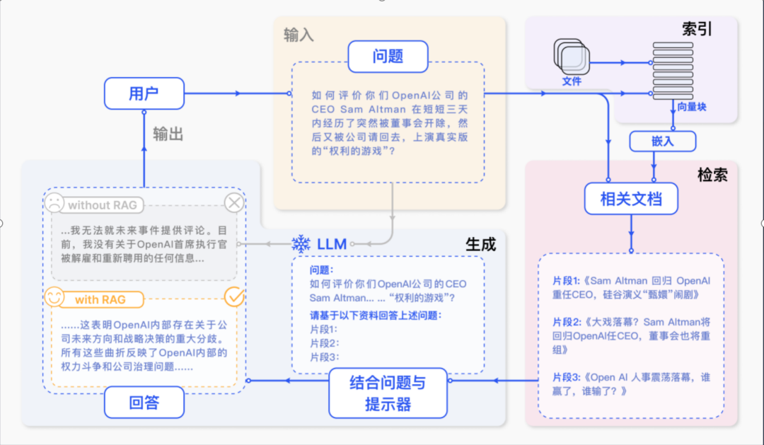

是的。所以一项新的技术就此诞生,它的名字叫做 RAG(Retrieval-Augmented Generation,检索增强生成)
RAG
RAG 的使用场景非常的广泛,构建私有知识库、内容创作、数据分析、AI 编程等,只要是需要模型需要外挂知识源来进行处理的场景都需要用到 RAG。
那么 RAG 是什么?
简单来说:其实就是将数据库和大模型本身做了结合,然后给它起了一个名字叫做「检索增强生成」,英文缩写就叫做 RAG。
既然模型本身不知道 2025 年的知识,那么在问它一个 2025 年的内容时,先去数据库中查找 2025 年的相关知识,然后作为模型的输入一并提供给模型不就好了吗。
比如下面这个场景:“问 ChatGPT 一个关于 OpenAI CEO 的问题”
Trae 的向量检索
先解释一下什么是向量检索,向量检索实际就是数据库检索,只是这个数据库本身是向量数据库。
当我们把文本存储到向量数据库中时,会将该文本转换为向量值来进行存储,而并不是存储原始的文本数据。
向量数据库针对高维向量的相似性搜索效率较高,RAG 模型需要在大量的文本中检索与当前生成上下文最相关的片段,这通常通过计算向量之间的相似度来实现。所以我们一般情况下构建 RAG 时通常则是使用向量数据库来存储原始数据。

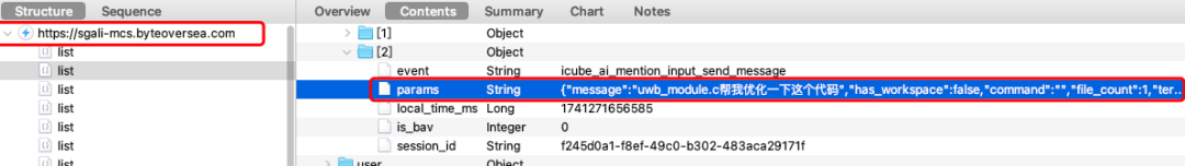

我们来抓包验证一下:
此时我选中代码文件的 13-16 行,然后问题是“帮我优化一下这个代码”
然后抓包看该请求的具体内容:

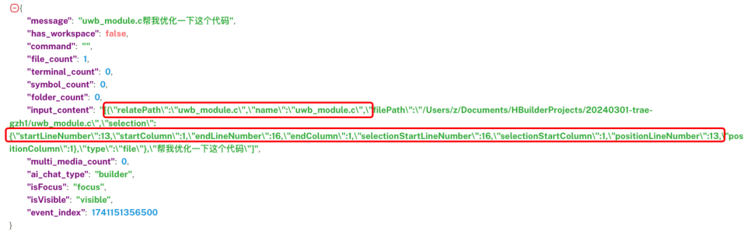

首先我们可以看到该请求是直接先发送到了 Trae 自己的服务器,然后我们把对应的请求内容 json 格式化看一下:
可以看到最终 input_content 参数中的内容,实际只是携带了当前要优化的文件名和该代码文件中从 13-16 行这个代码标识,而并不是直接上传了 13-16 行的代码块。
所以当请求到达 Trae 的云端后,Trae 会先在自己的向量数据中,检索该代码片段,然后再针对该代码片段和对应的提示词优化后丢给对应的模型进行处理,最终将模型输出的结果再输出到 Trae 的客户端。
换句话说:当你使用 Trae 这类 AI 编程工具进行开发时,实际上你的代码本身已经被传递到了 Trae 的服务器上。
