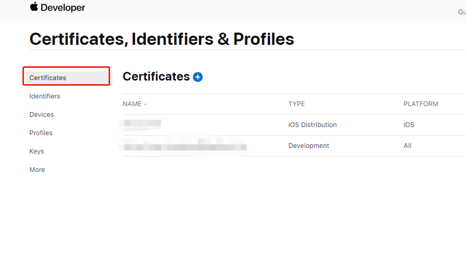

在苹果开发者中心上,找到Certificates模块。这个模块就是创建证书的。这里的证书是生成.cer格式的证书,至于后面如何转成p12格式,往下看就行。
点击上图的圆圈小加号,开始创建证书的流程:

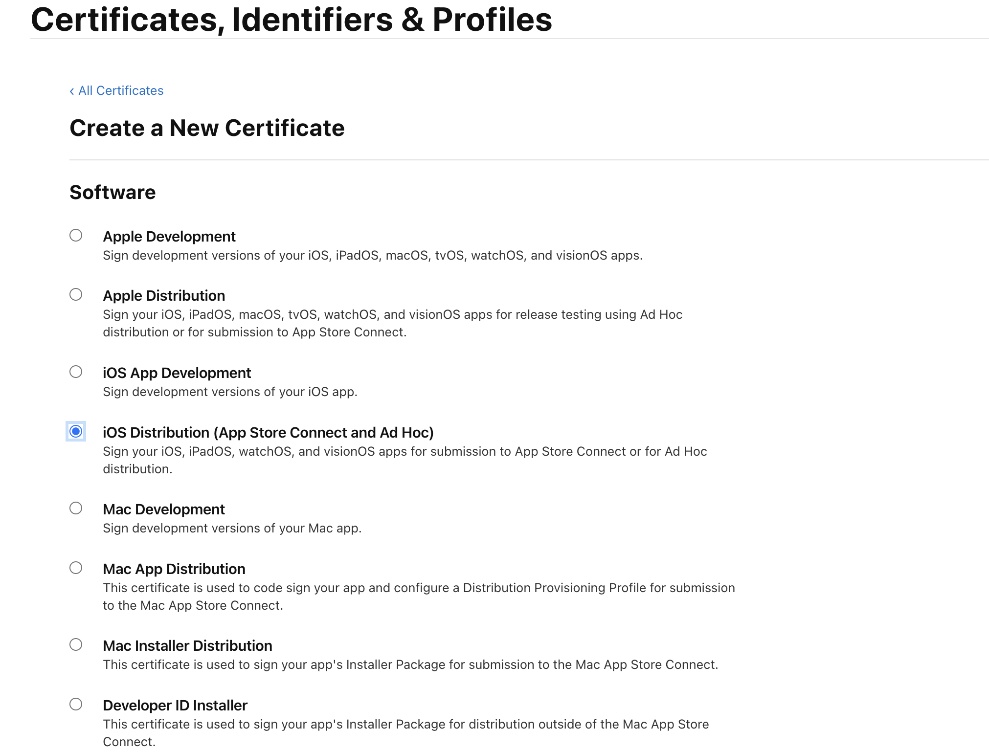

如下图,创建证书的过程中,需要我们选择证书的类型,这里固定选择IOS distribution类型,不要选择其他类型,尤其是apple类型的不要选择,那是其他平台的证书,不是IOS的。

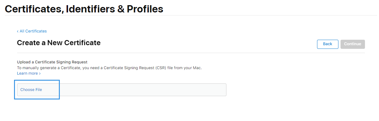

如下图,创建的过程中还需要我们选择一个csr文件。这个文件和包括后面的导出p12格式证书,uniapp的教程是需要使用苹果电脑去完成的,而我们使用的是windows电脑,因此我在这里推荐一个工具,可以在线生成csr
https://www.yunedit.com/createcert
第五步:

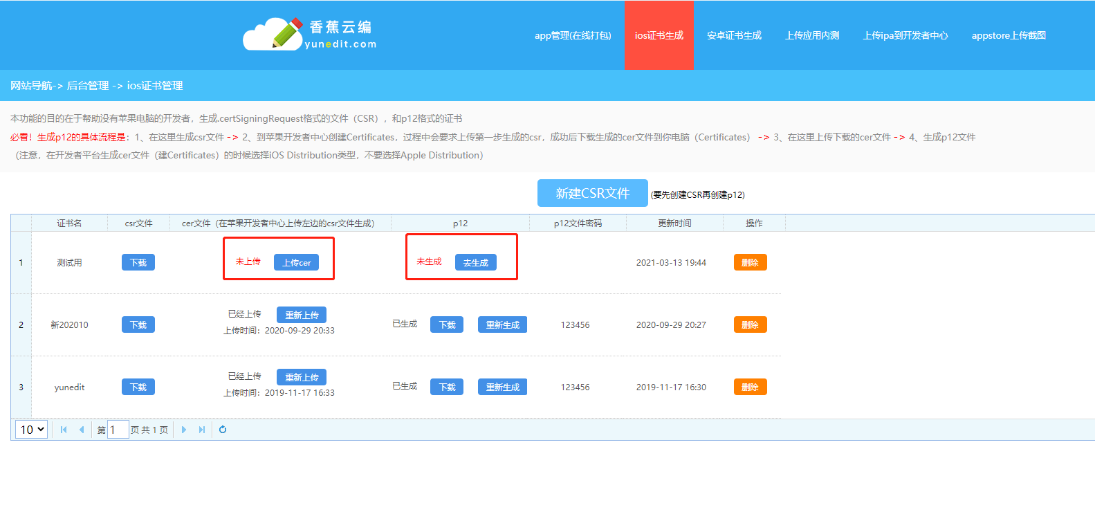

使用我们第四步推荐的工具,香蕉云编,点击进去香蕉云编创建一个CSR文件,并下载下来
第六步:
回到苹果开发者中心,继续刚才的步骤就可以生成cer格式的证书了,然后把这个cer证书下载下来。

前面的步骤已经生成了cer格式的证书了,但是uniapp打包时需要p12格式的私钥证书的,我们继续在香蕉云编,上传这个cer证书,就可以使用生成p12证书功能生成p12证书了,如下图:
生成p12证书过程中,需要输入密码,输入一个你记得的密码,这个密码打包的时候要填写的。

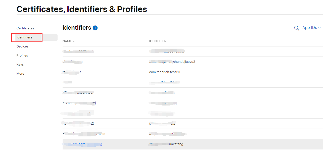

在苹果开发者中心,点击Identifiers,看看你之前有没有创建应用的appId,这里是创建应用的appId的,appId是uni.xxxxxx.xxxxxxx或com.xxxxx.xxxxx这样的格式的包名。
一个应用对应一个appId,因为profile文件需要关联应用,因此,我们要先来这里创建appId。

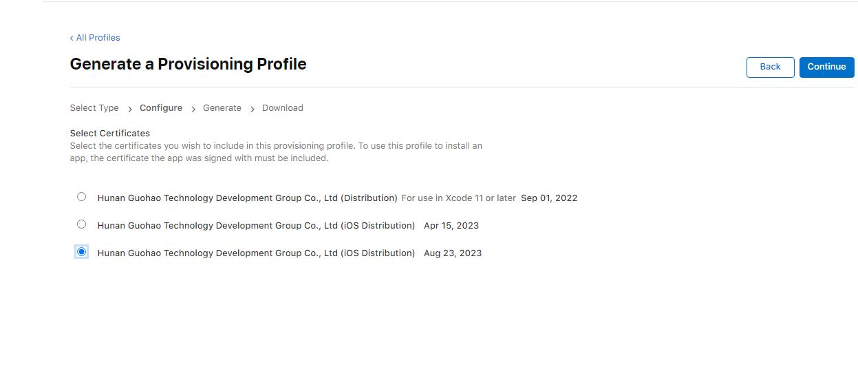

创建profile的过程中,需要选择appId和选择证书。选择appId的过程比较简单,就不再说了,关键是选择证书这里,很多人看不懂,如下图:
这里是你刚才创建cer证书的时候在Certificates模块创建的证书,记得要选择对应的证书,不要选错了,否则创建的profile文件就会跟刚才的p12证书不匹配。
