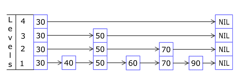

如果让链表突破二维平面呢?其实基础深厚的你很容易想到,我们可以再建造一层间隔更大的列表,首先从大间隔的副本里加速跳跃,就可以缩短遍历时间。
想象一座立体城市:地面是原始链表,空中架设多层高架桥。高层道路跨度更大,连接远方地标;底层道路细密交织,保留完整细节。这种空间折叠的直觉,正是跳表的核心隐喻。
当然,由于链表可以再中间随时插入删除,我们不可能提前规定好每层链表副本的间隔数。跳表的神性在于:它不强制维持完美平衡,而是让每个节点以概率为尺,以一定概率在上一层中出现。
通过概率性生长的层级结构,跳表在保持链表动态优势的同时,创造出类似二分查找的快速通道。每一层都是下层链表的"快照缩影",高层指针如同穿越时空的虫洞,让查询操作实现对数级\(O(\log n)\) 的跳跃式演进。

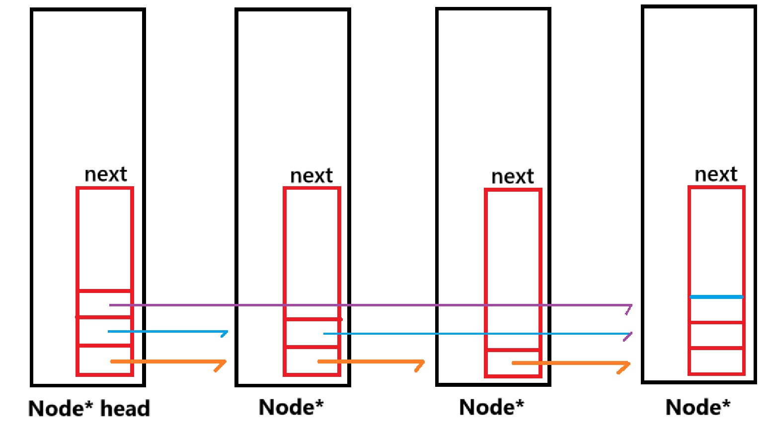

传统链表节点只携带单一下程地址:
struct Node {      int value;      Node* next;  };  而跳表节点则化身多维存在,每个节点代表本节点的所有层,同时携带一组指针,代表本节点在每一层指向谁:
struct Node {      int value;      vector<Node*> next;};  每个节点的next数组长度即其高度,动态分配。

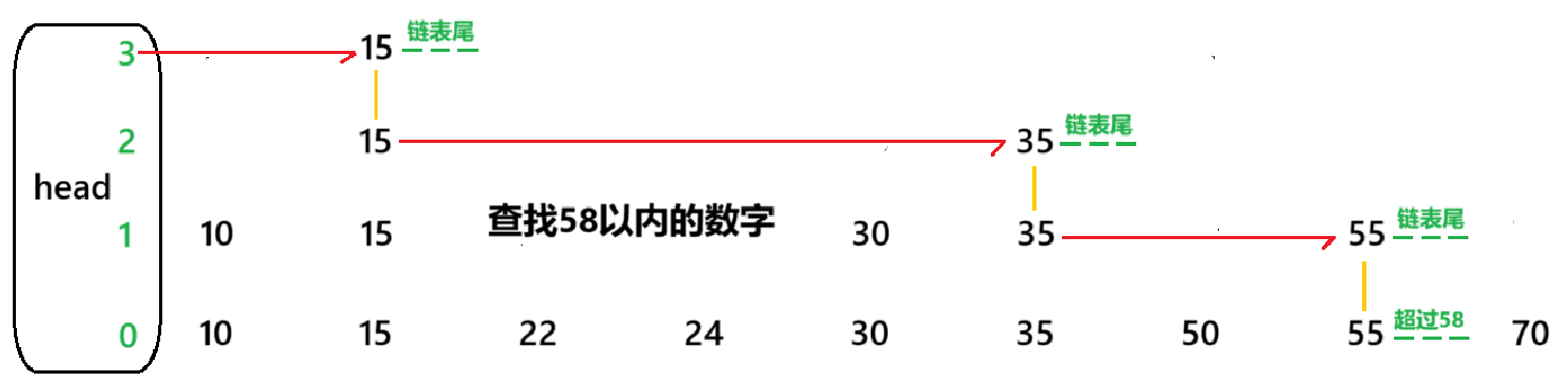

1. 查找
  • 高空俯冲策略:从最高层指针出发(如 16 层)
  • 层间跃迁法则
    \[\text{while } (当前节点.next[层] \neq null) \land (当前节点.next[层].val < target)  \]
  • 精准着陆:当无法继续向右(右侧更大或来到链表尾)时,向下穿越维度(层数减1)
