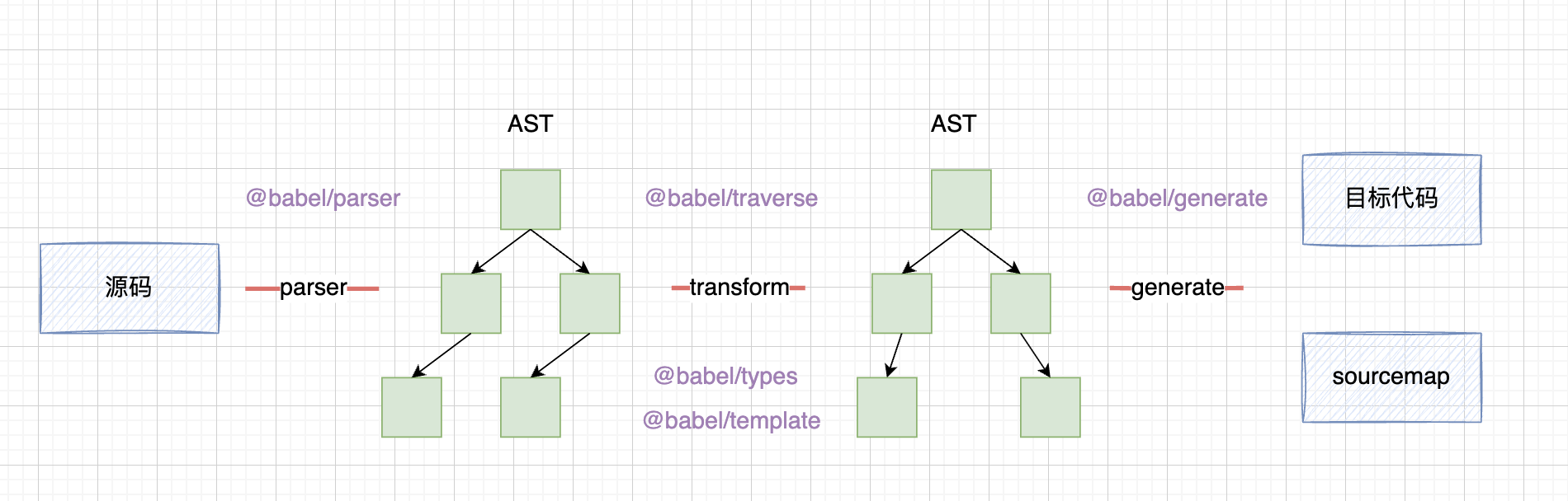

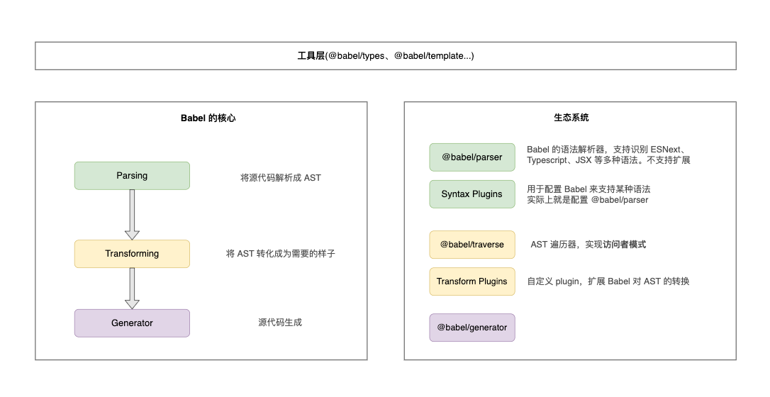

在阅读本文之前,需要读者有一些 babel 的基础知识,babel 的架构图如下:
