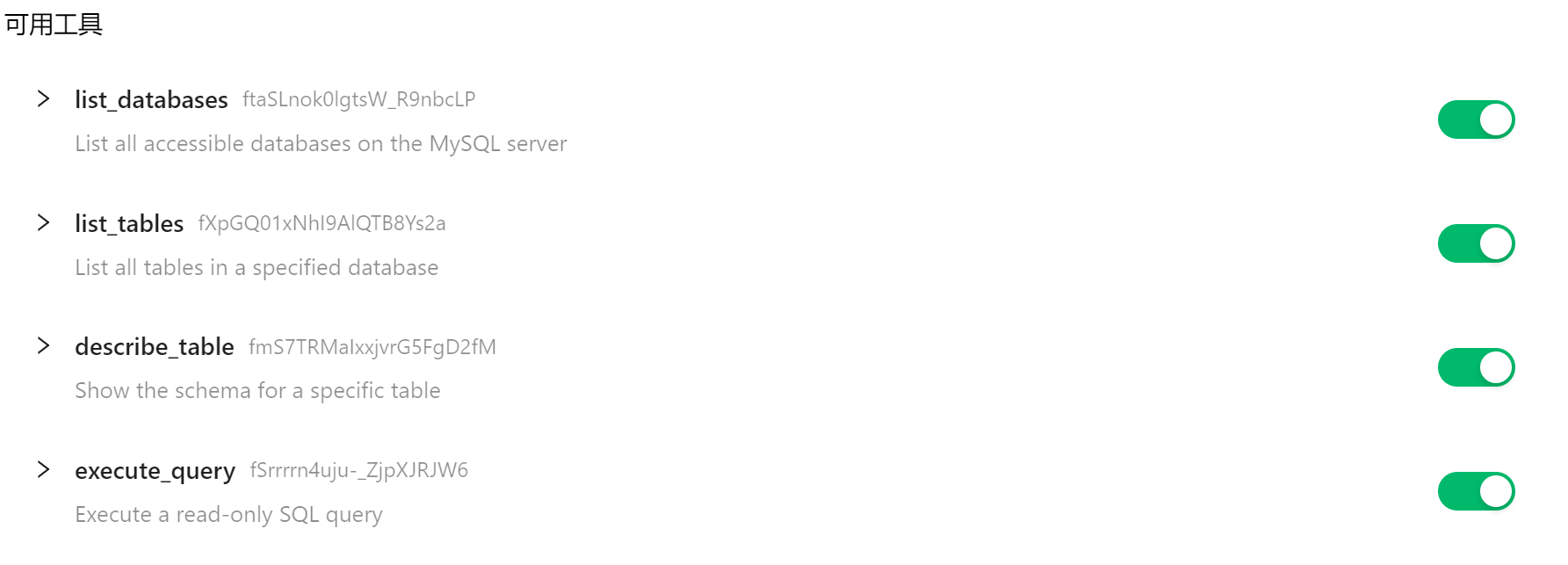

MCP有两种模式:
1)STDIO模式(本地运行)    特点:本地安装运行MCP Server,但需配置开发环境。    配置步骤:    安装依赖:需Python(推荐用uv安装)和NodeJS(推荐bun代替npm),Windows/MacOS/Linux均支持    添加MCP服务:在Cherry Studio->Settings->MCP Servers中,选择Edit JSON,填写mcpServers配置内容。2)SSE模式(远程服务)    特点:无需本地环境,仅需输入服务器URL,适合调用云端API(如天气查询、数据库接口)。    配置步骤:直接输入SSE服务地址即可,例如集成Google Gemini或腾讯混元的联网搜索功能。添加MCP json:
{  "mcpServers": {    "mysql": {      "isActive": true,      "command": "node",      "args": [        "D:\\code\\MCP\\mysql-mcp-server-main\\build\\index.js"      ],      "env": {        "MYSQL_HOST": "localhost",        "MYSQL_PORT": "3306",        "MYSQL_USER": "root",        "MYSQL_PASSWORD": "root",        "MYSQL_DATABASE": "test"      },      "disabled": false,      "autoApprove": [],      "name": "mysql"    }  }}

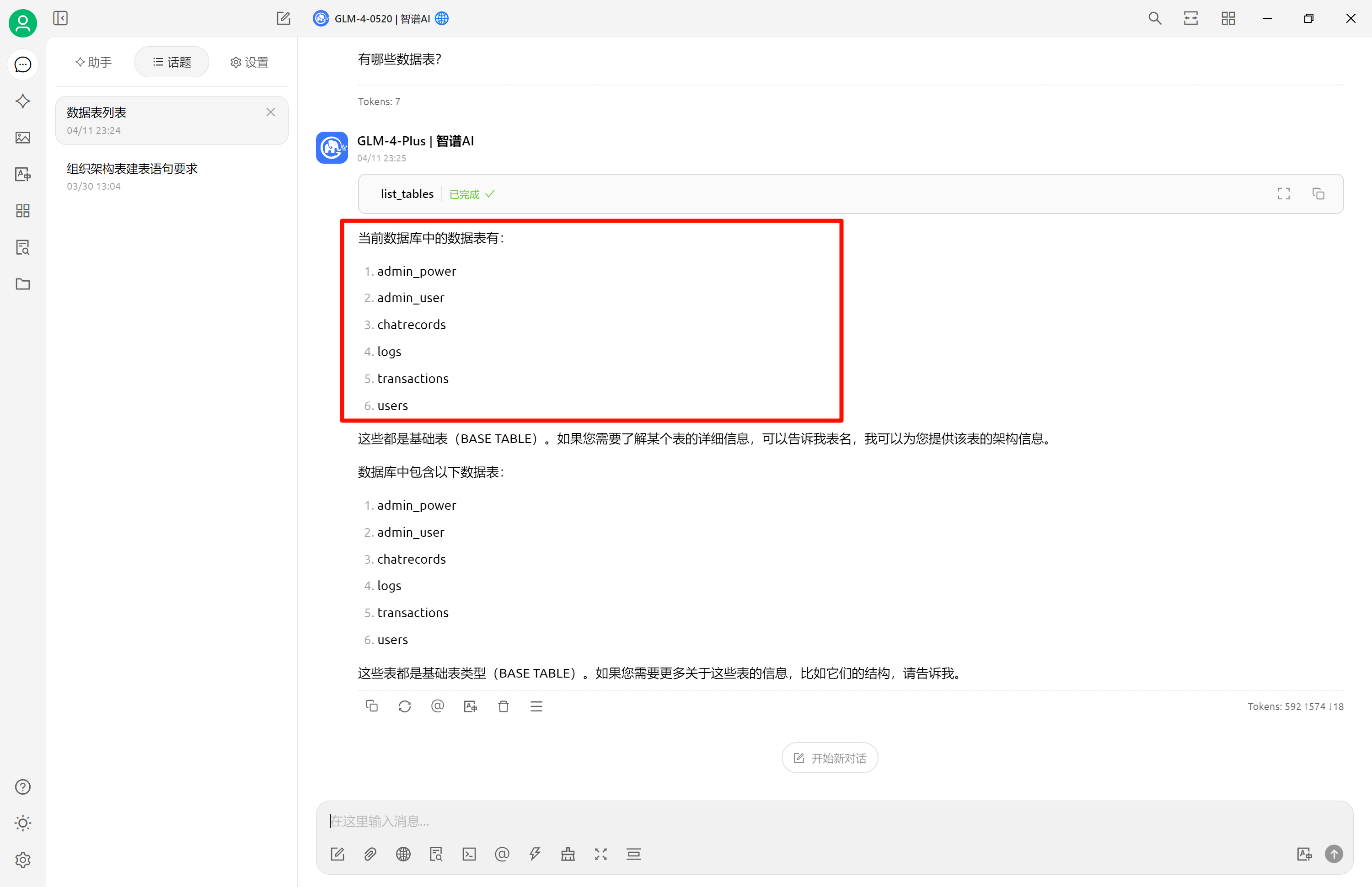

测试
总的来说,text2sql能力还是取决于可用工具的功能,MCP就是让模型根据用户意图去执行接口调度的过程
