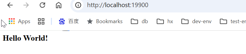

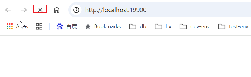

然后,通过浏览器访问localhost:19900,发现失败:

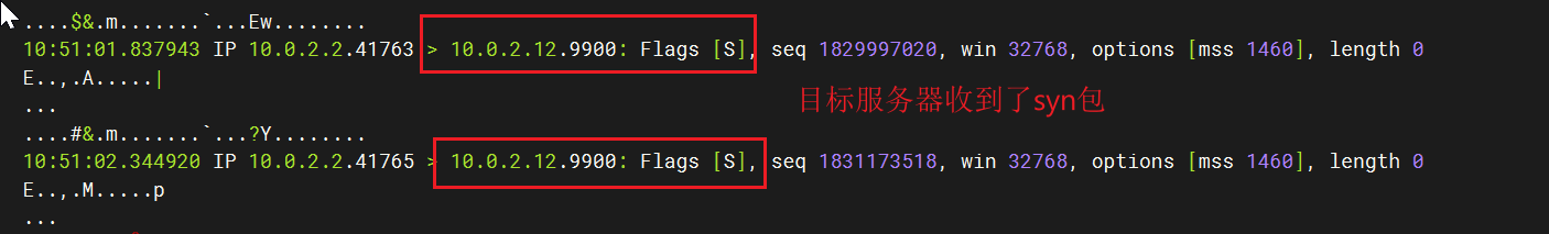

我在虚拟机上,开了tcpdump,发现可以收到syn握手:
tcpdump -i any tcp port 9900 -Ann

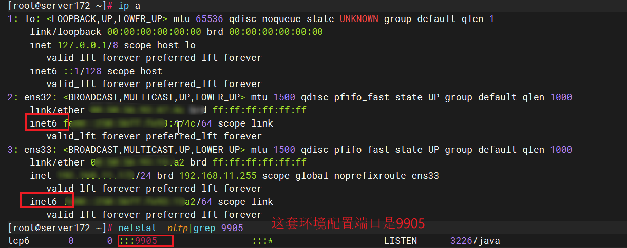

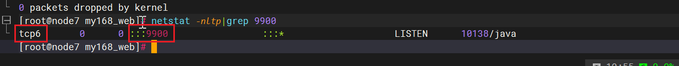

此时,就看到通过localhost访问时,用的ipv6的地址,此时,开始怀疑是不是9900端口,仅监听了ipv6导致的。
下面这个输出,强化了我的猜测:

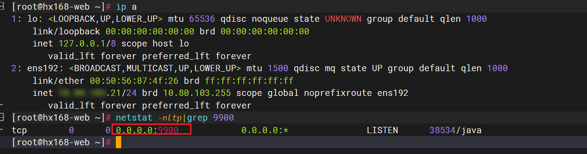

我又看了下其他环境,发现:
如果这个环境里,只有ipv4地址,netstat的输出就不一样
另外一套环境,有ipv6地址,netstat输出就是inet6啥的。

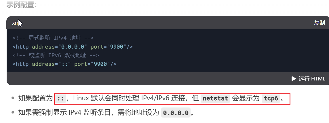

尝试修改配置文件,监听ipv4

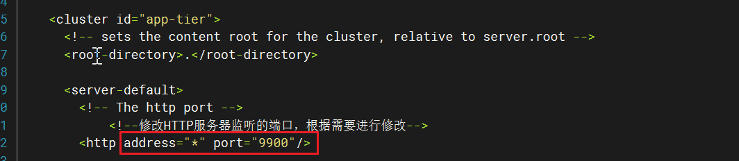

把配置改成了下面这样:
<http address="0.0.0.0" port="9900"/>重启后,netstat结果发现输出没啥变化:

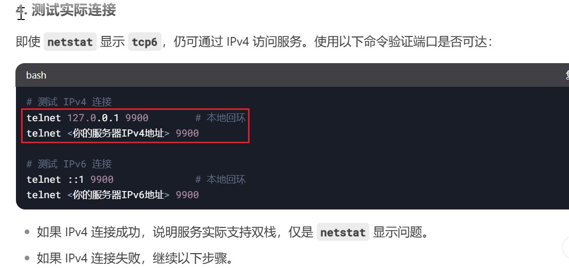

[root@node7 my168_web]# netstat -nltp|grep 9900tcp6       0      0 :::9900                 :::*                    LISTEN      11992/java      此时,在网上问大模型,大模型提到:
大模型建议实际测试下,看看到底是否支持ipv4:

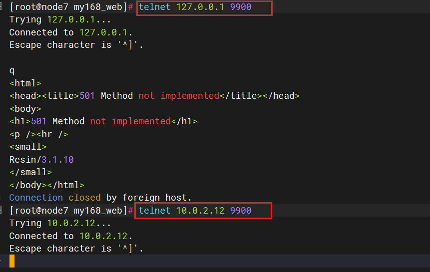

测了之后,发现确实可以,那就说明对ipv4的支持没问题:

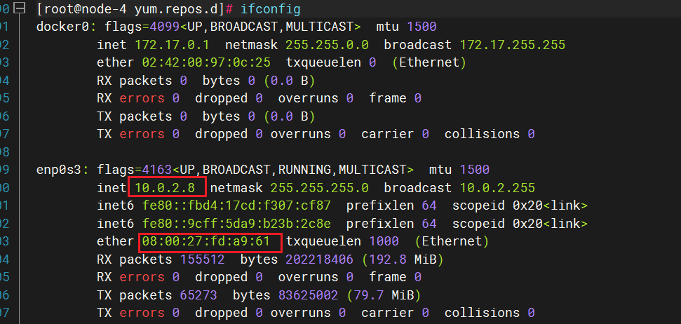

我找了另一台同网段的机器10.0.2.8:

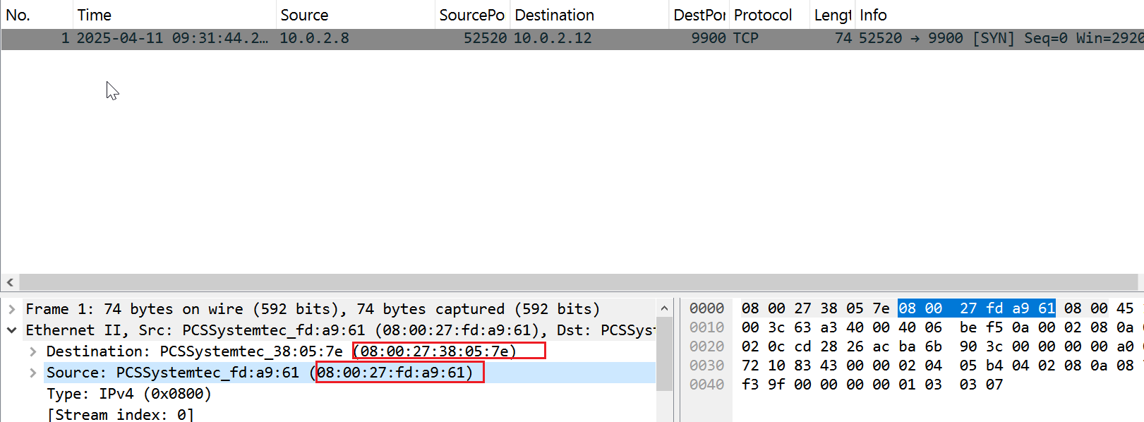

[root@node-4 yum.repos.d]# telnet 10.0.2.12 9900Trying 10.0.2.12...telnet: connect to address 10.0.2.12: No route to host很奇怪的是,你说no route我可以理解,就是找不到目标主机的路由项嘛,但是,我在目标主机开了抓包的,发现telnet的时候,能收到syn包:

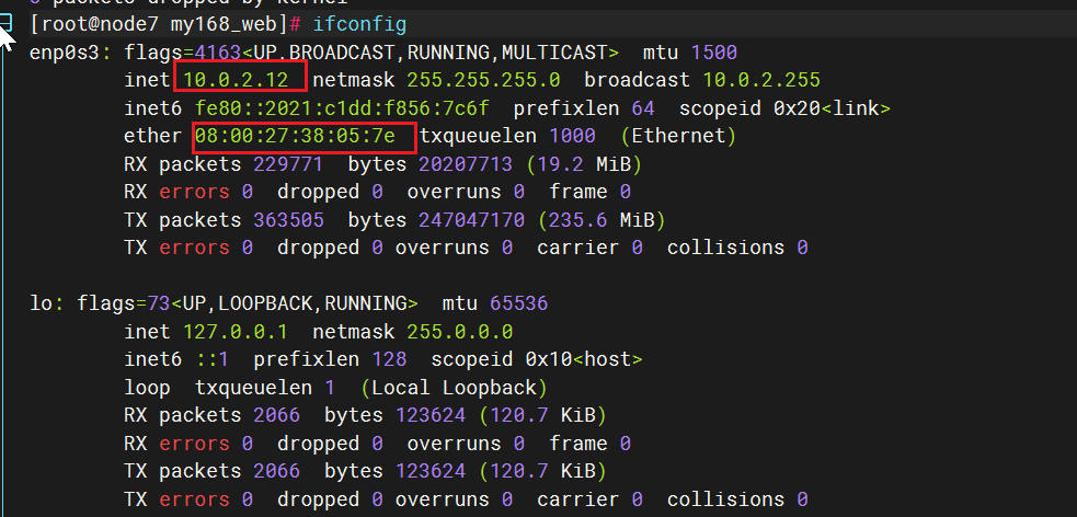

而且,抓包到wireshark看的时候,发现mac地址也是正确的:
下图附两台机器的mac地址:

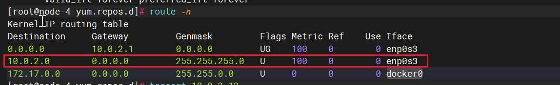

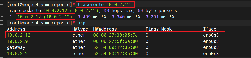

我于是在发起端的机器,查看下路由表:
发现路由表没错。
安装了个traceroute,发现就一跳,然后看看arp,发现这个ip对应的mac地址也是对的。

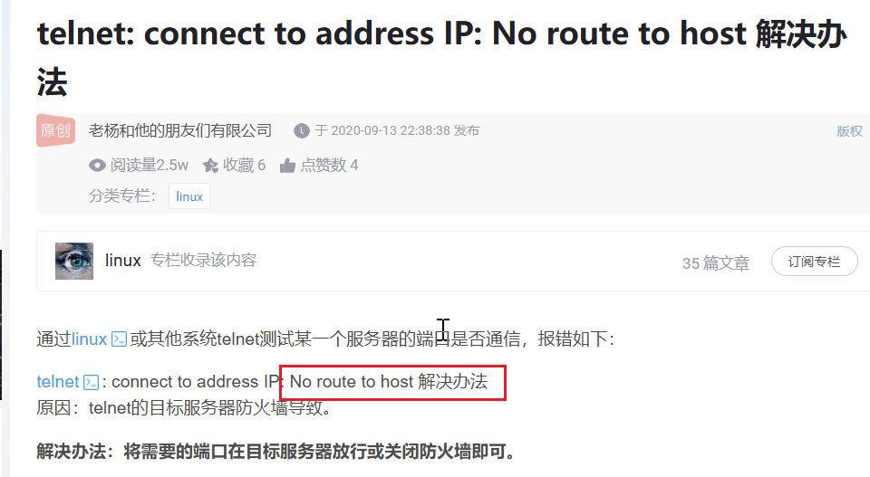

此时,又去网上查了下,开始怀疑到了防火墙的身上。
防火墙排查
找了下centos7.3中对应的防火墙相关命令:
https://www.ctyun.cn/zhishi/p-330299

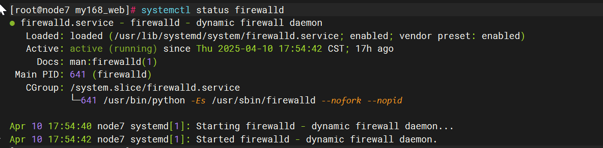

发现目标服务器上,防火墙真的开着的:
查了下,9900端口是否开放,发现没开放:
[root@node7 my168_web]# firewall-cmd --query-port=9900/tcpno9900加入开放:firewall-cmd --permanent --add-port=9900/tcpfirewall-cmd --reload[root@node7 my168_web]# firewall-cmd --permanent --add-port=9900/tcpsuccess[root@node7 my168_web]# firewall-cmd --reloadsuccess[root@node7 my168_web]# firewall-cmd --query-port=9900/tcpyes然后再试试,果然就好了:
