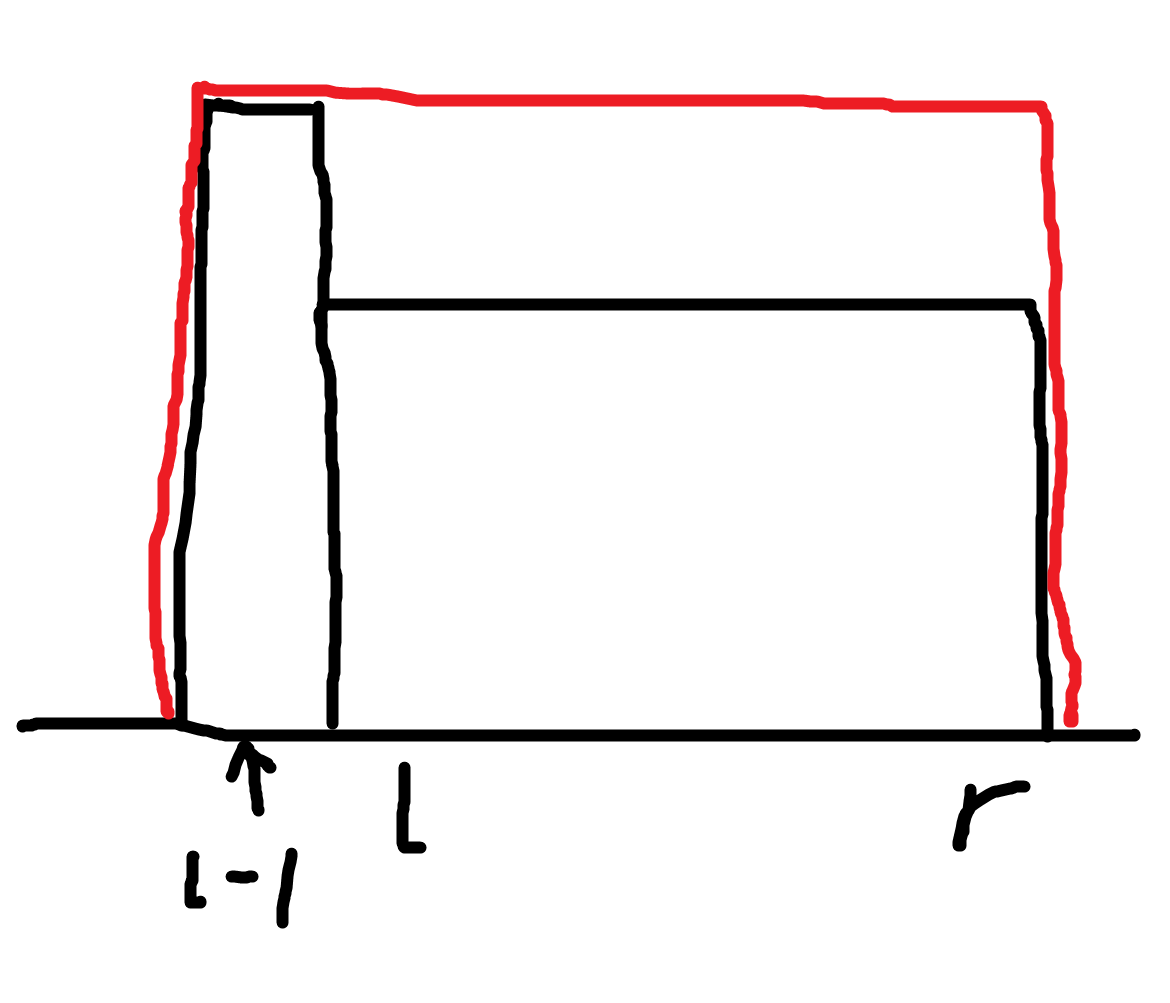

  • \(a_{l - 1} \geq \max_{i = l}^ra_i\)(如下图,黑色为修改前,红色为修改后,下同):
    对于区间 \([l, r]\),它们对代价的贡献无变化,仍为 \(0\),但对于左边这个新增的 \(a_{l - 1}\),由于相邻两个数的差值变为了 \(0\),因此对代价的贡献变小了,那么如果修改区间 \([l, r]\) 能达到题目目的,修改区间 \([l - 1, r]\) 同样能达到题目目的。

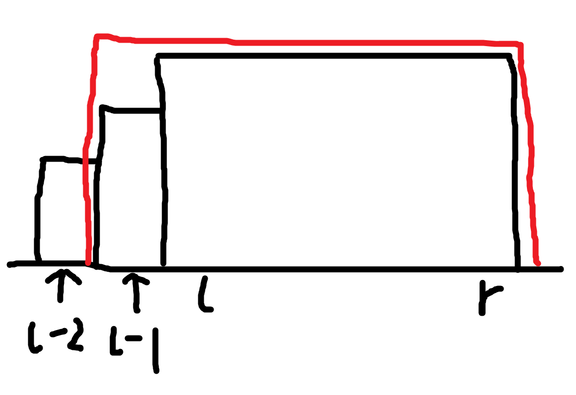

    • \(a_{l - 2} \leq a_{l - 1}\)(如下图):
      对于这种情况,我们可以发现,\(a_{l - 1}\) 和 \(\max_{i = l}^ra_i\) 的差值缩小了 \(\max_{i = l}^ra_i - a_{l - 1}\),\(a_{l - 1}\) 和 \(a_{l - 2}\) 的差值增大了 \(\max_{i = l}^ra_i - a_{l - 1}\),因此对代价的贡献无变化,那么如果修改区间 \([l, r]\) 能达到题目目的,修改区间 \([l - 1, r]\) 同样能达到题目目的。

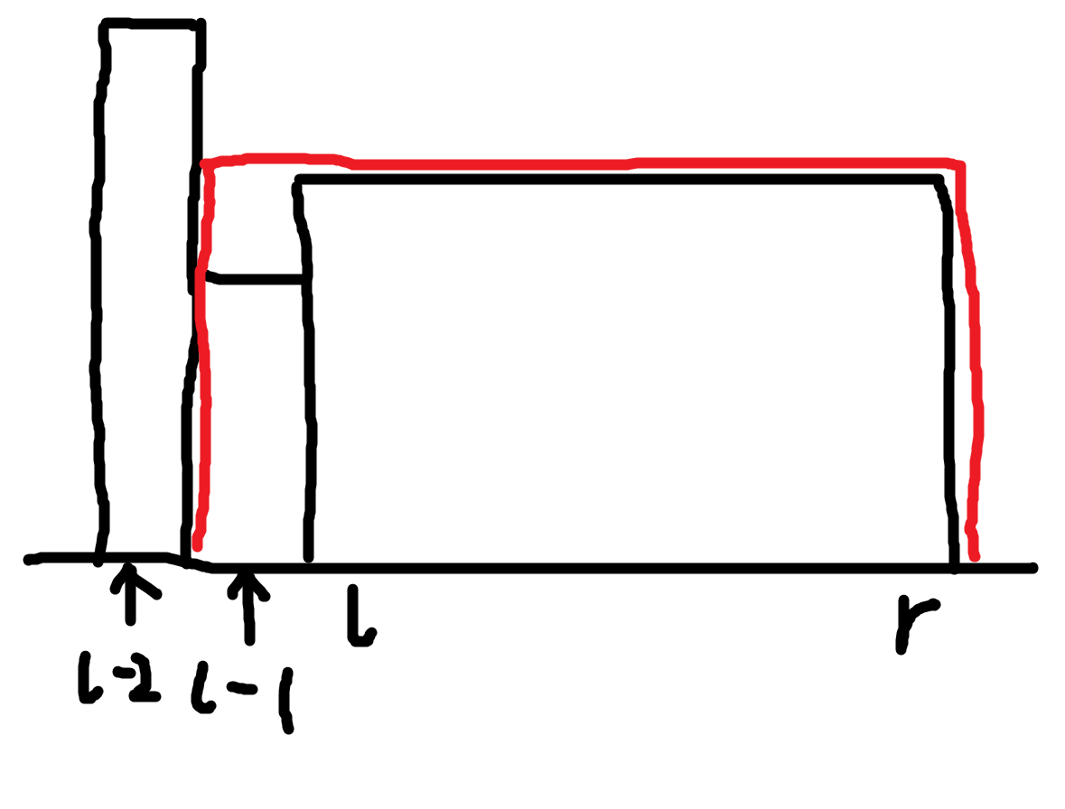

    • \(a_{l - 2} > a_{l - 1}\)(如下图):
      对于这种情况,我们可以发现,\(a_{l - 1}\) 和 \(\max_{i = l}^ra_i\) 的差值缩小了 \(\max_{i = l}^ra_i - a_{l - 1}\),\(a_{l - 1}\) 和 \(a_{l - 2}\) 的差值缩小了 \(\max_{i = l}^ra_i - a_{l - 1}\),因此对代价的贡献缩小了 \(2 \times (\max_{i = l}^ra_i - a_{l - 1})\),那么如果修改区间 \([l, r]\) 能达到题目目的,修改区间 \([l - 1, r]\) 同样能达到题目目的。
