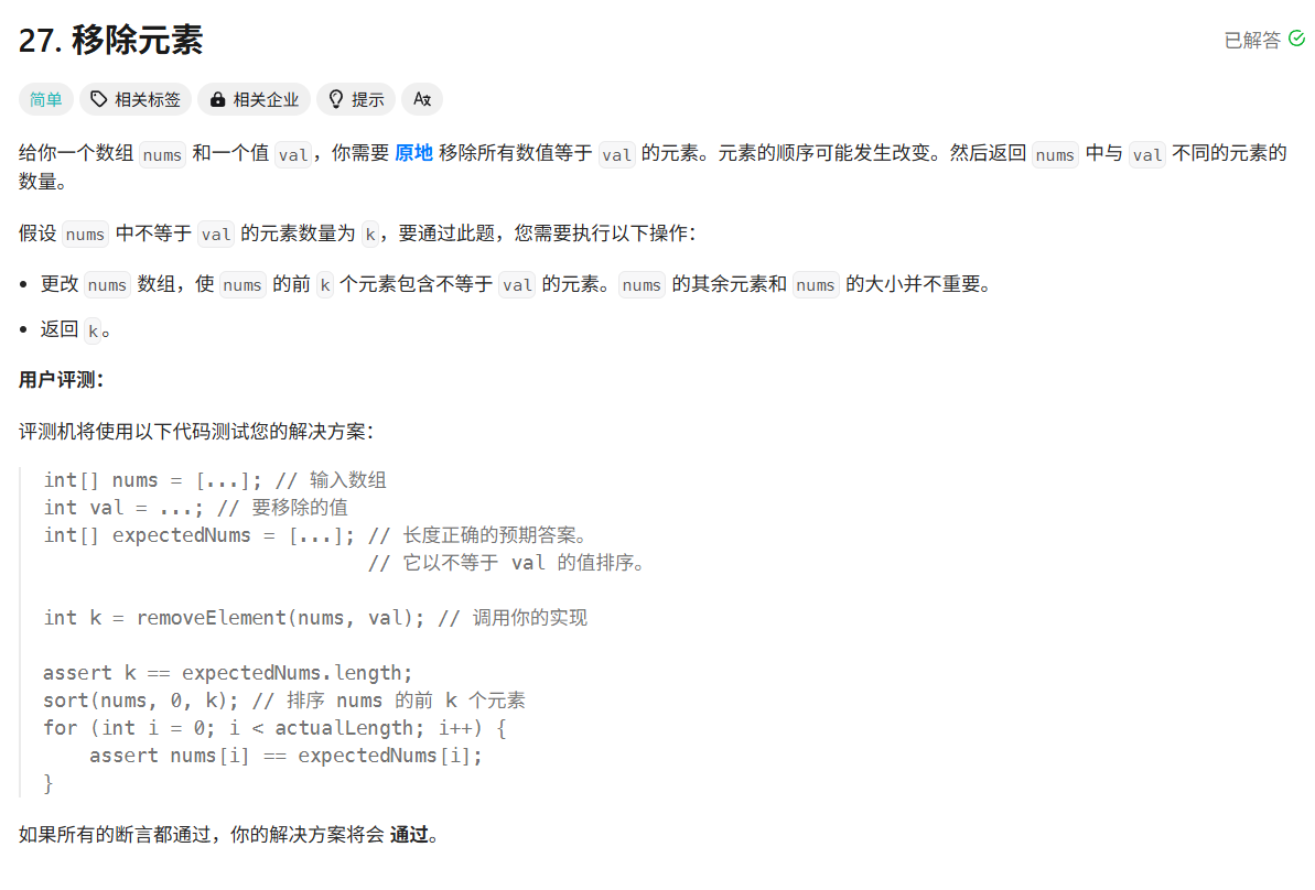

27. 移除元素 - 力扣(LeetCode)
相关技巧:首先定义快慢指针:快指针:用来寻找值不为val的元素。慢指针:用来更新新数组的下标
其含义一定要理解。具体什么意思:fast一直在数组循环,当找到值不为val的元素,就与slow交换,当fast遍历完整个数组,那么slow所代表的数组以内就都会是符合要求的值了。
class Solution:    def removeElement(self, nums: List[int], val: int) -> int:        # 快慢指针        fast = 0  # 快指针        slow = 0  # 慢指针        size = len(nums)        while fast < size:  # 不加等于是因为,a = size 时,nums[a] 会越界            # slow 用来收集不等于 val 的值,如果 fast 对应值不等于 val,则把它与 slow 替换            if nums[fast] != val:                nums[slow] = nums[fast]                slow += 1            fast += 1        return slow删除有序数组中的重复项

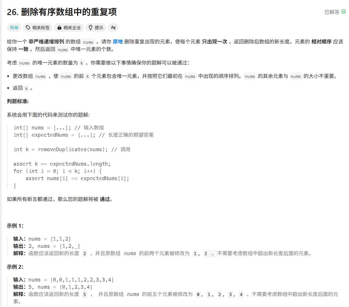

26. 删除有序数组中的重复项 - 力扣(LeetCode)
相关技巧:相信大家如果认真的解过移除元素的题目,那么这题将十分简单。同样的定义快慢指针:快指针:向后遍历数组中的元素如果与当前元素重复即继续遍历。慢指针:用来更新数组使得到慢指针指向的位置无重复元素。
class Solution:    def removeDuplicates(self, nums: List[int]) -> int:        slow,fast=0,1        while fast<len(nums):            if nums[slow]!=nums[fast]:                nums[slow+1]=nums[fast]                slow=slow+1            fast+=1        return slow+1移动零

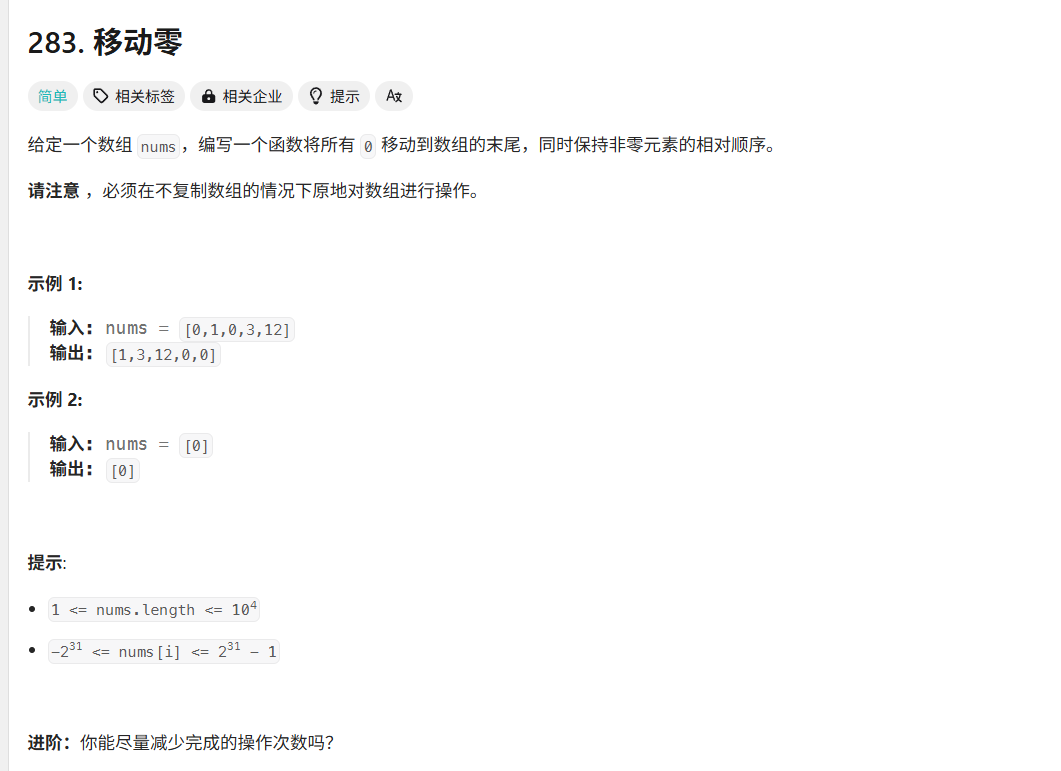

283. 移动零 - 力扣(LeetCode)
相关技巧:同样的思路来做就行了,定义快慢指针:快指针:向后遍历数组中的元素如果不是零就与慢指针交换。慢指针:用来与快指针的不为零元素进行交换。当快指针遍历完后,慢指针之前的所有元素即不为零。
class Solution:    def moveZeroes(self, nums: List[int]) -> None:        """        Do not return anything, modify nums in-place instead.        """        start,end=0,0        while end<len(nums):            if nums[end]!=0:                nums[start],nums[end]=nums[end],nums[start]                start+=1            end+=1有序数组的平方

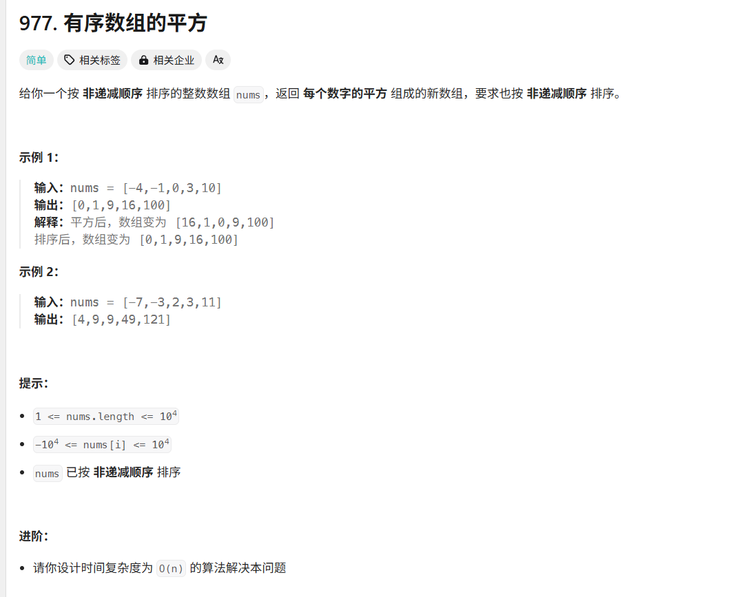

977. 有序数组的平方 - 力扣(LeetCode)
相关技巧:注意看这道题,与我们之前遇到的不太一样。分析题意,平方后按升序排序,其平方前有正负之分。唯一我们需要判别的就是平方后哪个更大的问题。同时我们可以发现,最大的元素一定是在两端产生的,所以我们这里的双指针走向是从两端向中间移动。然后进行比较,两端的哪个大放在排序后的最后一个,然后在比较哪个大放在前一个,直到遍历完成。
class Solution:    def sortedSquares(self, nums: List[int]) -> List[int]:        left,right,n=0,len(nums)-1,len(nums)        sorted=[0]*n        while left<=right:            if pow(nums[left],2)<=pow(nums[right],2):                sorted[n-1]=pow(nums[right],2)                right-=1            else:                sorted[n-1]=pow(nums[left],2)                left+=1            n-=1        return sorted链表篇

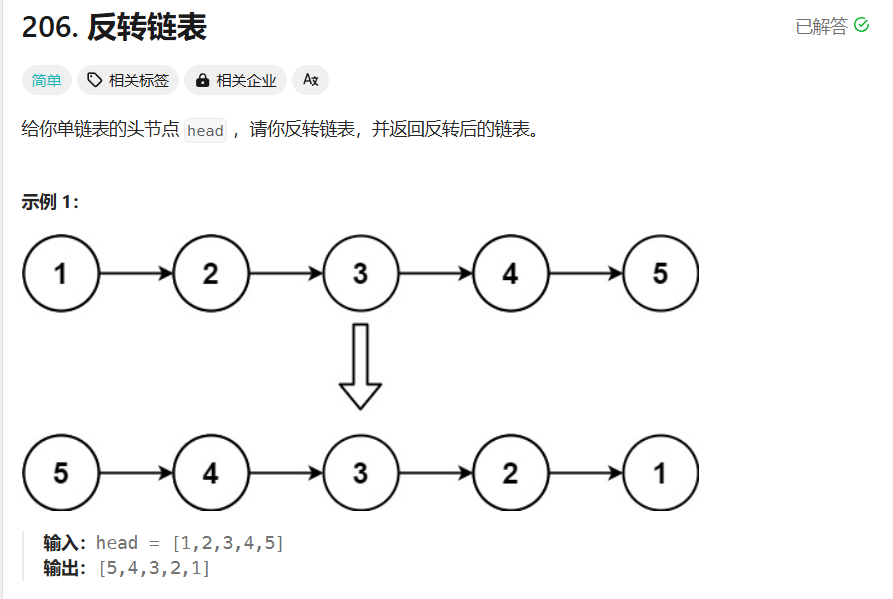

206. 反转链表 - 力扣(LeetCode)
相关技巧:其实这道题的思路还是比较简单的,我们直接使用双指针法来做,初始状态,pre为None,cur指向第一个节点,然后令cur每次指向pre,在两个同时向下移动一位,但这里需要注意下,我们改变cur指针指向后,cur就不再指向原本的下一位了,所以这里我们用个tmp来临时存储cur的下个节点,如此循环,即可完成反转链表功能。
# Definition for singly-linked list.# class ListNode:#     def __init__(self, val=0, next=None):#         self.val = val#         self.next = nextclass Solution:    def reverseList(self, head: Optional[ListNode]) -> Optional[ListNode]:        pre,cur=None,head        while cur:            tmp=cur.next            cur.next=pre            pre=cur            cur=tmp        return pre环形链表

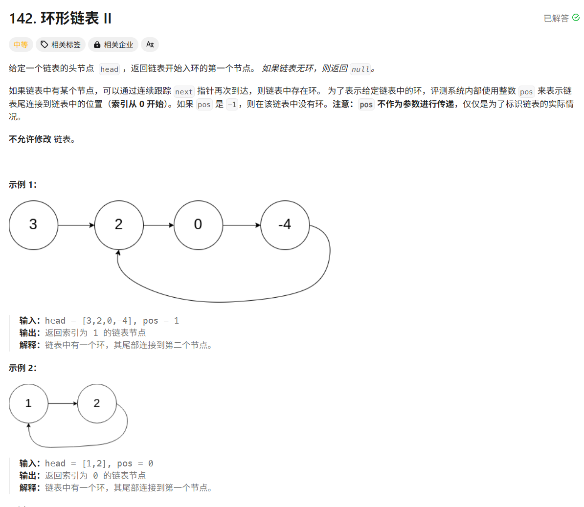

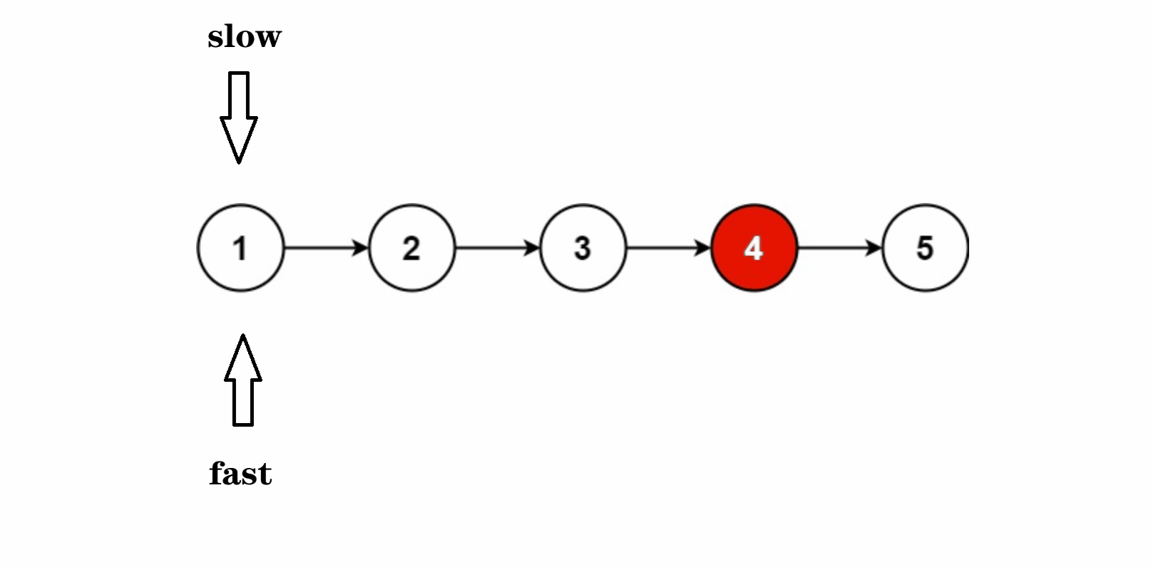

142. 环形链表 II - 力扣(LeetCode)
相关技巧:用双指针找环的问题是很经典的。我们设置快慢指针,其从同个地方出发,然后两者以不同的速度往下遍历,如果存在环,那么其一定会在环形中的某个节点相遇,如果没有环,那么绝对不会相遇。
# Definition for singly-linked list.# class ListNode:#     def __init__(self, x):#         self.val = x#         self.next = Noneclass Solution:    def detectCycle(self, head: ListNode) -> ListNode:        slow = head        fast = head                while fast and fast.next:            slow = slow.next            fast = fast.next.next                        # If there is a cycle, the slow and fast pointers will eventually meet            if slow == fast:                # Move one of the pointers back to the start of the list                slow = head                while slow != fast:                    slow = slow.next                    fast = fast.next                return slow        # If there is no cycle, return None        return None字符串篇

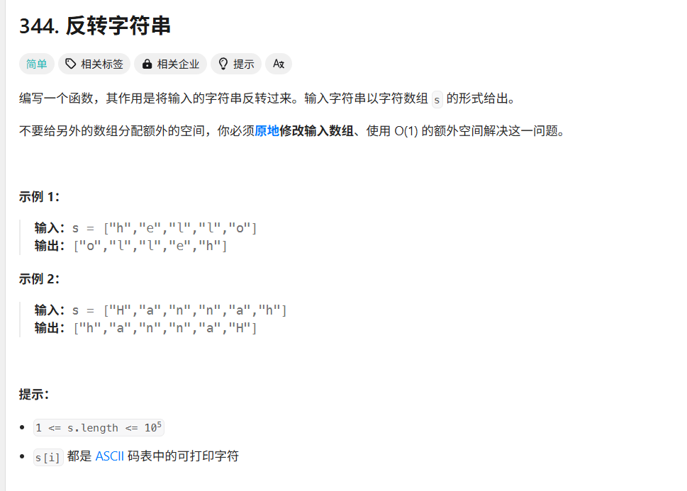

344. 反转字符串 - 力扣(LeetCode)
相关技巧:相信做到做到现在,做了这么多双指针法的题目,这种应该能够一眼看出怎么做了,定义双指针从两端一同向中间遍历交换即可。
class Solution:    def reverseString(self, s: List[str]) -> None:        """        Do not return anything, modify s in-place instead.        """        left, right = 0, len(s) - 1                # 该方法已经不需要判断奇偶数,经测试后时间空间复杂度比用 for i in range(len(s)//2)更低        # 因为while每次循环需要进行条件判断,而range函数不需要,直接生成数字,因此时间复杂度更低。推荐使用range        while left < right:            s[left], s[right] = s[right], s[left]            left += 1            right -= 1替换数字

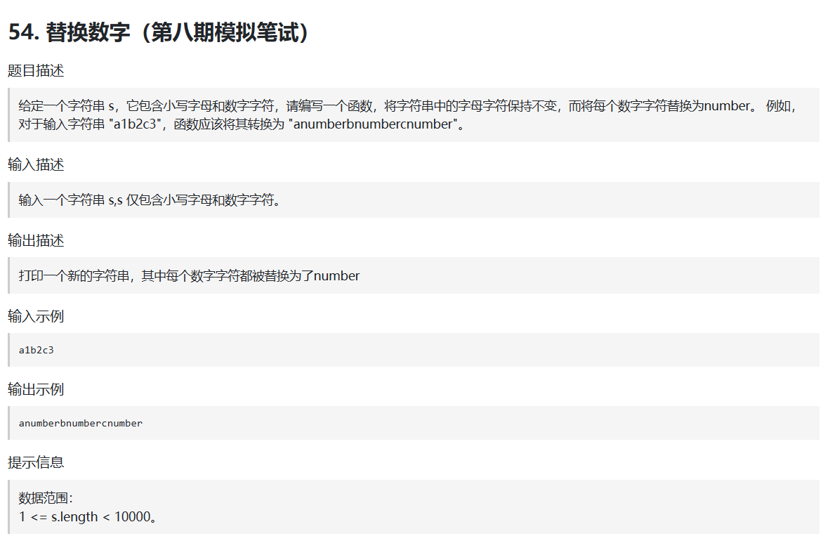

54. 替换数字(第八期模拟笔试)

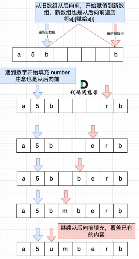

相关技巧:替换数字成number,这里我们看如果我们正常的去做就是使用额外的空间,从原数组开始遍历,字母直接进入,数字变成number。那么我们能不能原地操作呢?双指针法就可帮你实现。但是有个细节,我们快慢指针的初始位置,快指针在扩充后的数组的末尾,慢指针在数组原来的最后一个元素上,然后慢指针向前遍历,快指针跟着向前,慢指针的字母直接到快指针位置,数字变成number在放在快指针位置,示意图如下:
def main():    while True:        try:            s = input()  # Python中使用input()获取输入        except EOFError:  # 捕获EOFError异常,以处理输入结束的情况            break        count = 0  # 统计数字的个数        s_old_size = len(s)        for i in range(s_old_size):            if '0' <= s <= '9':                count += 1        # 扩充字符串s的大小,也就是每个数字替换成"number"之后的大小        s_list = list(s) + [''] * (count * 5)        s_new_size = len(s_list)        # 从后向前将数字替换为"number"        for i in range(s_new_size - 1, s_old_size - 1, -1):            j = i - (s_new_size - s_old_size)            if not ('0' <= s[j] <= '9'):                s_list = s[j]            else:                s_list = 'r'                s_list[i - 1] = 'e'                s_list[i - 2] = 'b'                s_list[i - 3] = 'm'                s_list[i - 4] = 'u'                s_list[i - 5] = 'n'                i -= 5        print(''.join(s_list))  # 输出结果if __name__ == "__main__":    main()N数之和篇

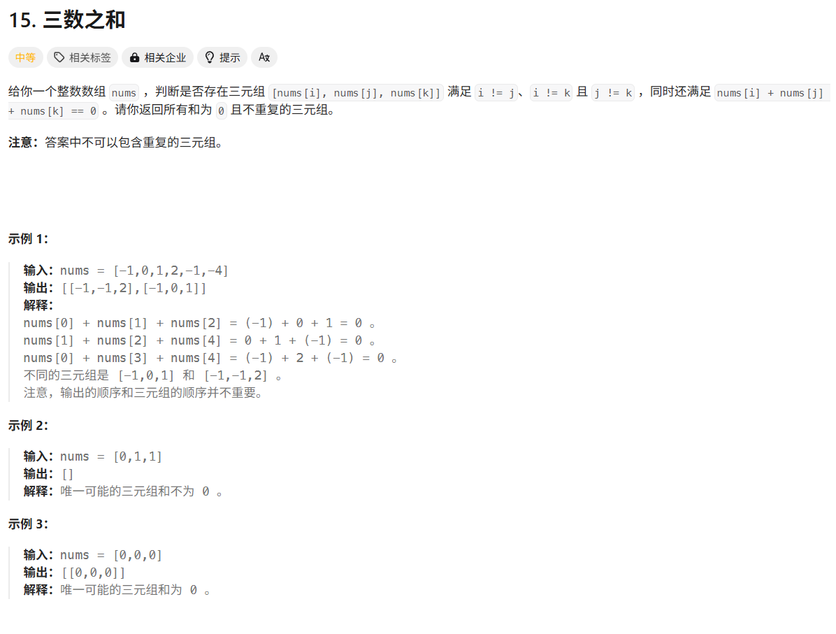

15. 三数之和 - 力扣(LeetCode)
class Solution:    def threeSum(self, nums: List[int]) -> List[List[int]]:        result = []        nums.sort()                for i in range(len(nums)):            # 如果第一个元素已经大于0,不需要进一步检查            if nums > 0:                return result                        # 跳过相同的元素以避免重复            if i > 0 and nums == nums[i - 1]:                continue                            left = i + 1            right = len(nums) - 1                        while right > left:                sum_ = nums + nums[left] + nums[right]                                if sum_ < 0:                    left += 1                elif sum_ > 0:                    right -= 1                else:                    result.append([nums, nums[left], nums[right]])                                        # 跳过相同的元素以避免重复                    while right > left and nums[right] == nums[right - 1]:                        right -= 1                    while right > left and nums[left] == nums[left + 1]:                        left += 1                                            right -= 1                    left += 1                            return result四数之和

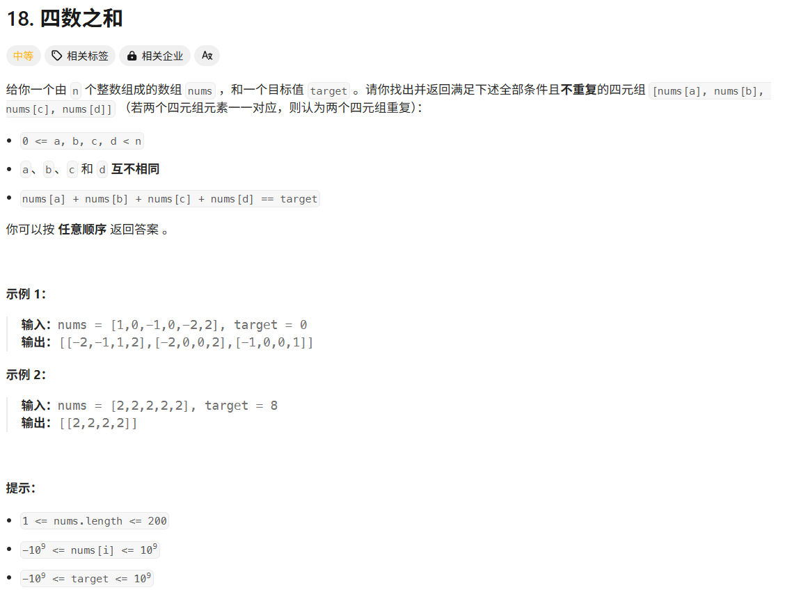

18. 四数之和 - 力扣(LeetCode)
class Solution:    def fourSum(self, nums: List[int], target: int) -> List[List[int]]:        nums.sort()        n = len(nums)        result = []        for i in range(n):            if nums > target and nums > 0 and target > 0:# 剪枝(可省)                break            if i > 0 and nums == nums[i-1]:# 去重                continue            for j in range(i+1, n):                if nums + nums[j] > target and target > 0: #剪枝(可省)                    break                if j > i+1 and nums[j] == nums[j-1]: # 去重                    continue                left, right = j+1, n-1                while left < right:                    s = nums + nums[j] + nums[left] + nums[right]                    if s == target:                        result.append([nums, nums[j], nums[left], nums[right]])                        while left < right and nums[left] == nums[left+1]:                            left += 1                        while left < right and nums[right] == nums[right-1]:                            right -= 1                        left += 1                        right -= 1                    elif s < target:                        left += 1                    else:                        right -= 1        return result算法基础系列
