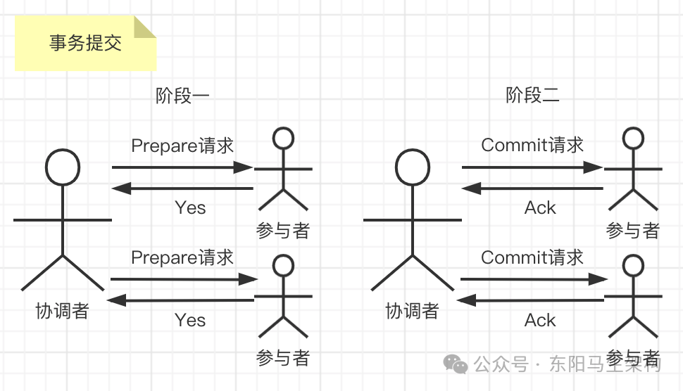

可能一:执行事务提交
假如协调者从所有参与者获得的反馈都是Yes响应,那么就会执行事务提交。
步骤一:协调者向参与者发送提交请求,协调者向所有参与者节点发出commit请求。
步骤二:参与者收到协调者的commit请求后进行事务提交。参与者接收到commit请求后,会正式执行事务提交操作,并在完成提交之后释放在整个事务执行期间占用的事务资源。
步骤三:参与者向协调者反馈事务提交结果(Ack消息)。参与者在完成事务提交之后,向协调者发送Ack消息。
步骤四:协调者收到所有参与者反馈(Ack)后完成事务。协调者接收到所有参与者反馈的Ack消息后,完成事务。

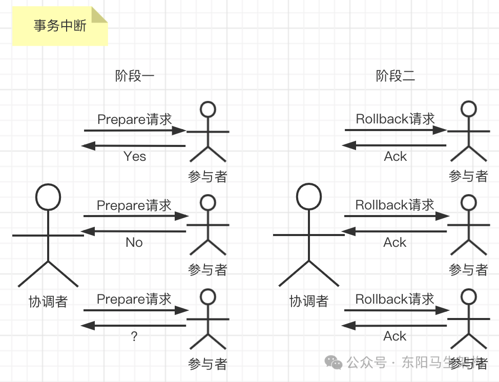

可能二:中断事务
假如任何一个参与者向协调者反馈了No响应或者等待超时,那么协调者无法接收到所有参与者的反馈响应,就会中断事务。
步骤一:协调者向参与者发送回滚请求,协调者向所有参与者节点发出rollback请求。
步骤二:参与者收到协调者的rollback请求后进行事务回滚。参与者接收到rollback请求后,会利用undo信息来执行事务回滚操作,并在完成回滚之后释放占用的事务资源。
步骤三:参与者向协调者反馈事务回滚结果(Ack消息)。参与者在完成事务回滚之后,向协调者发送Ack消息。
步骤四:协调者收到所有参与者反馈(Ack)后中断事务。协调者接收到所有参与者反馈的Ack消息后,完成事务中断。

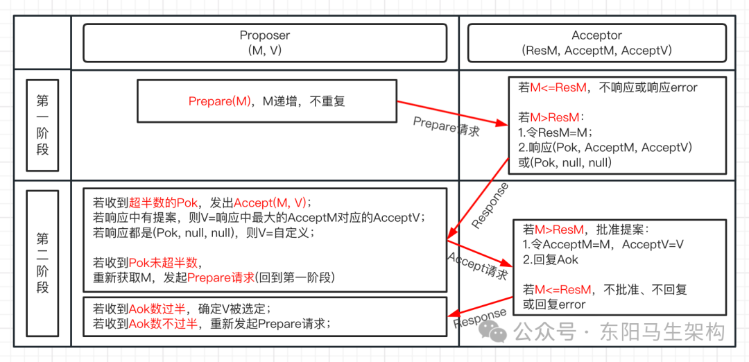

下面是详细的Paxos两阶段提交算法:
阶段一.Prepare请求
步骤一:Proposer选择一个提案编号M,然后向半数以上的Acceptor发送编号为M的Prepare请求。
步骤二:如果一个Acceptor收到一个编号为M的Prepare请求,且M大于该Acceptor已经响应过的所有Prepare请求的编号,那么它就会将它已经批准过的编号最大的提案作为响应反馈给Proposer,同时该Acceptor承诺不再批准任何编号小于M的提案。
阶段二.Accept请求
步骤一:如果Proposer收到半数以上Acceptor,对其发出的编号为M的Prepare请求的响应,那么它就会发送一个针对[M, V]提案的Accept请求给半数以上的Acceptor。注意:V就是收到的响应中编号最大的提案的value。如果响应中不包含任何提案,那么V就由Proposer自己决定。
步骤二:如果Acceptor收到一个针对[M, V]提案的Accept请求,只要该Acceptor没有对编号大于M的Prepare请求做出过响应,它就批准该提案。

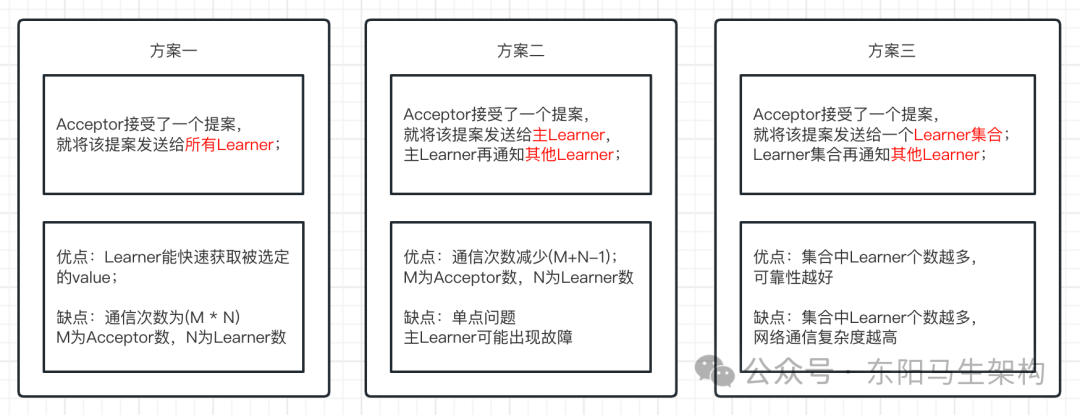

三.Paxos的Learner如何学习被选定的value
Learner获取提案,有三种方案:

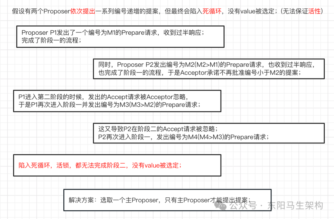

四.Paxos算法如何保证活性
一个极端的活锁场景:
