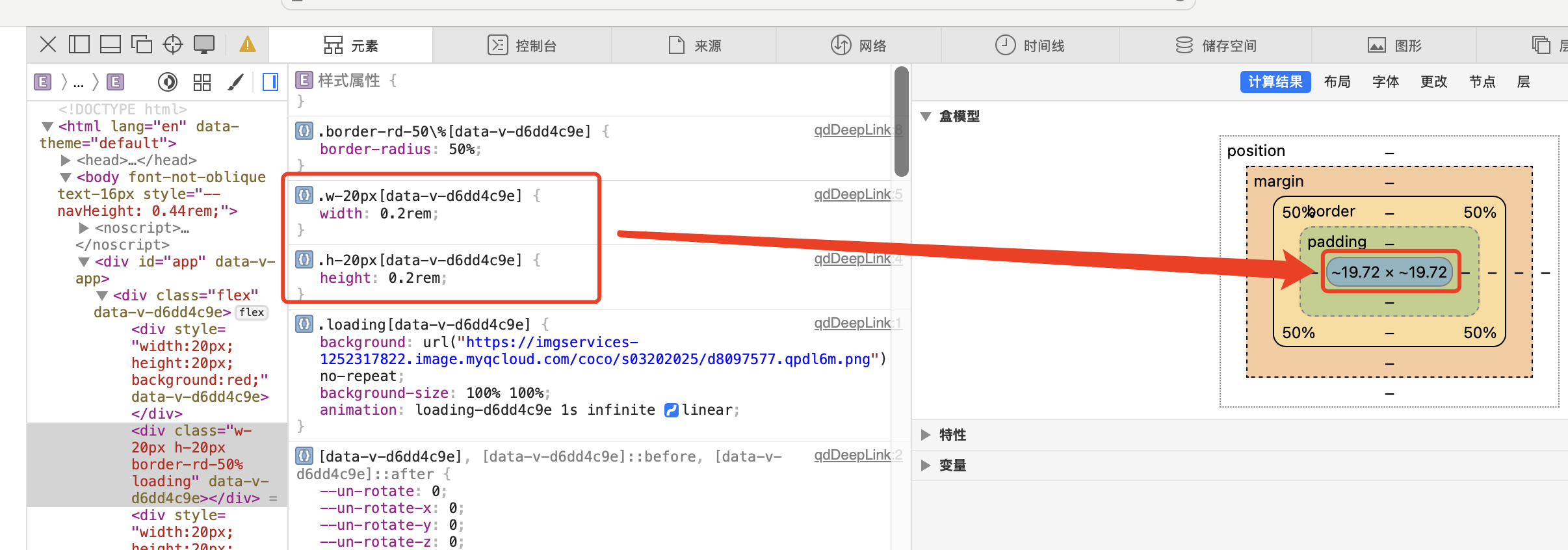

最近遇到一个这样的问题,在一些机型上的loading转圈动画看起来有点抖,转起来像个椭圆,心想会不会是这个icon宽高不同造成的,但看了一眼代码里面宽高写的是一样,按理来说这个loading应该是一个正圆,旋转起来不应该抖才是的。
比如这样:
<div class="w-20px h-20px border-rd-50% loading"></div>宽高相等的一个正圆,旋转起来看着怪怪的。事实上这是由于rem单位转换导致出现的小数像素(亚像素)问题
可以看到0.2rem计算过后的值为19.72px,这样就出现了亚像素,但是它宽高依然还是相等的,旋转起来也不应该出现抖动的现象🤔

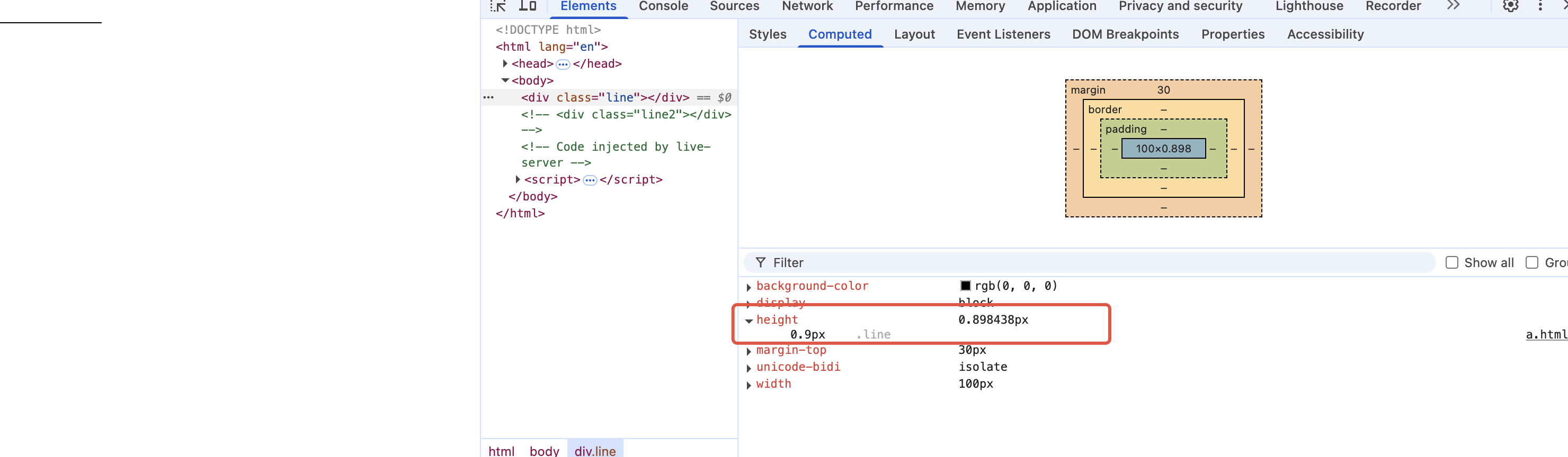

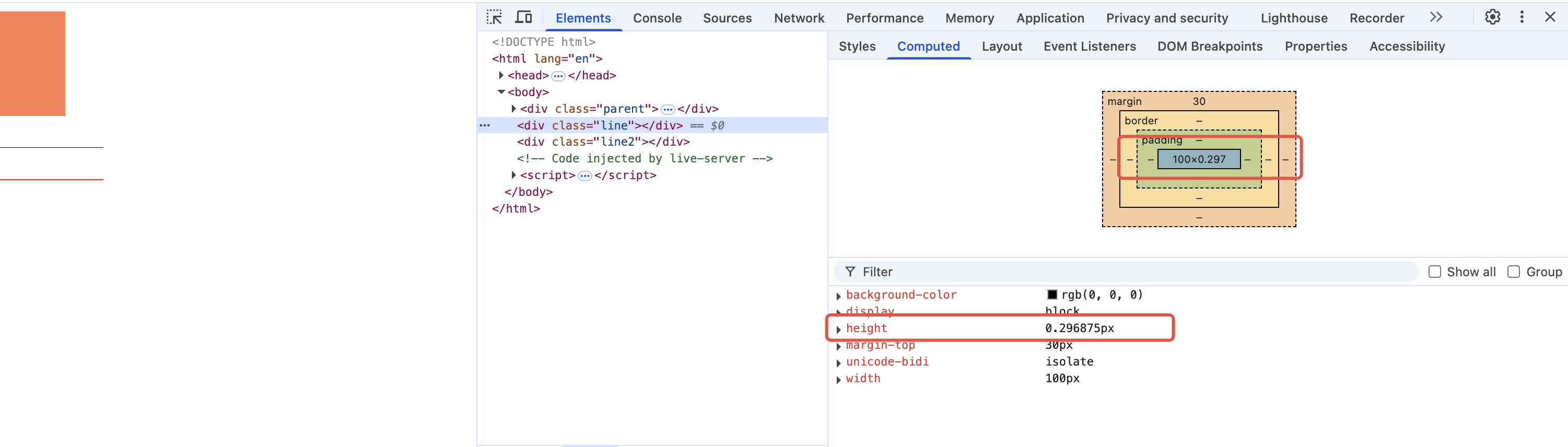

比如,我们在页面上写了一条0.3px的线,那么浏览器的计算值是多少?
.line {  width: 100px;  height: 0.3px;  margin-top: 30px;  background-color: black;}
那么这个值最终是怎么算出来的呢?文档上好像没有特别说明浏览器的亚像素计算方式,估计是各浏览器的实现都有所不同。
以Google浏览器为例来验证亚像素的计算方式:
比如上图的0.3px,得到的计算值为0.296875,而Google浏览器亚像素表示为1/64 的像素
0.3*64 = 19.2  // 得到了0.3px对应的亚像素Math.floor(0.3*64) * 64   // 再将得到的亚像素向下取整后再转为像素,刚好等于0.296875但是我发现如果都按这种计算方式,有些亚像素算出来的值是有偏差的。
比如0.9px,浏览器的计算值为0.898438px
这种就不能以向下取整再转像素,而是要把小数位取到0.5再转像素
0.9*64 // 57.6// 转为 57.557.5 / 64  // 再转为小数,得到的值为0.8984375所以结论就是:(Google)
  • 小数位像素先转为亚像素后得到的值不超过0.5的向下取整后,再转为像素
  • 小数位像素先转为亚像素后得到的值超过0.5的将小数位取到0.5,再转为像素

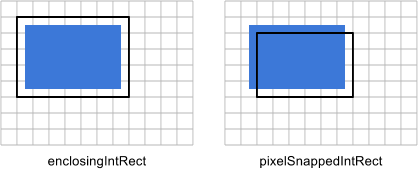

对于亚像素与像素的对齐webkit内核会有两种对齐方案:
上图中,灰色格子代表物理像素,蓝色区域表示亚像素计算值,黑色区域表示最终 亚像素 -> 像素 的对齐结果。
enclosingRect
x: floor(x)y: floor(y)maxX: ceil(x + width)maxY: ceil(y + height)width: ceil(x + width) - floor(x)height: ceil(y + height) - floor(y)这种方式采用的是向上取整的方式来与物理像素对齐,保证能完全覆盖渲染的物理像素,这个方案只在少部分地方用到,如渲染svg,为了保证盒子能完整包裹矢量图。
这种方式可能会导致盒模型溢出的风险。
pixelSnappedIntRect
x: round(x)y: round(y)maxX: round(x + width)maxY: round(y + height)width: round(x + width) - round(x)height: round(y + height) - round(y)这种方式则是采用四舍五入的方式来对齐离自己最近的一个物理像素,但整体上来看并不是简单的四舍五入,而是需要考虑相邻元素之间的占位与补充。
这种方式的好处是能够保证最终渲染的物理大小不超过原来的大小,使得在屏幕等分出现小数的情况也不会溢出到下一行。

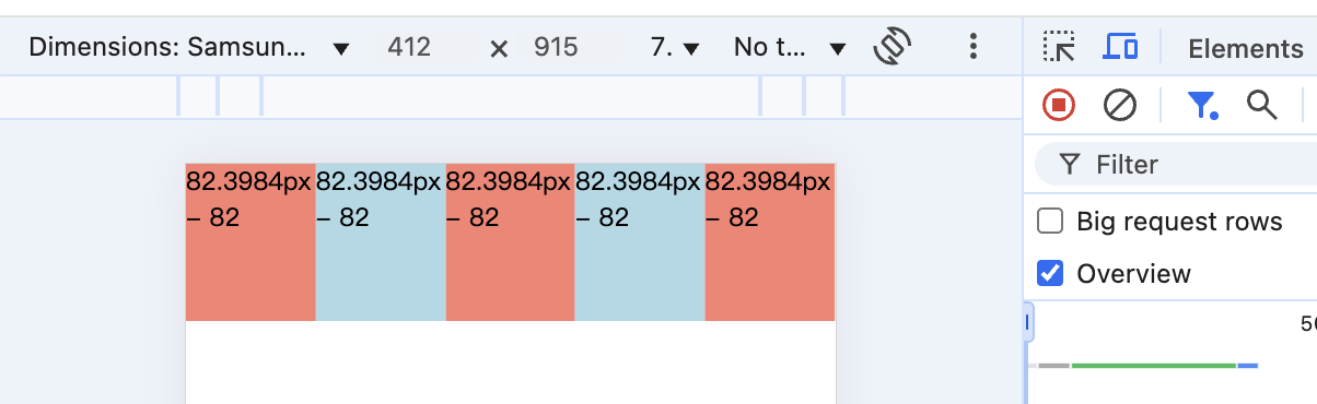

<div class="outer_box">    <div ref="innerBox" class="inner_box" v-for="index in 5" :key="index">        {{ list[index-1]?.computedWidth }} - {{ list[index-1]?.offsetWidth }}    </div></div>nextTick(() => {    innerBox.value?.forEach((item: HTMLElement) => {        list.value.push({            computedWidth: getComputedStyle(item).width,            offsetWidth: item.offsetWidth,        })    })})可以得到这样一个内容:

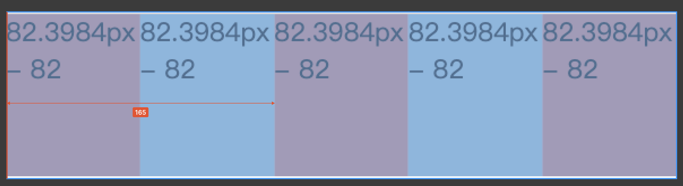

把它导入figma中进行测量:

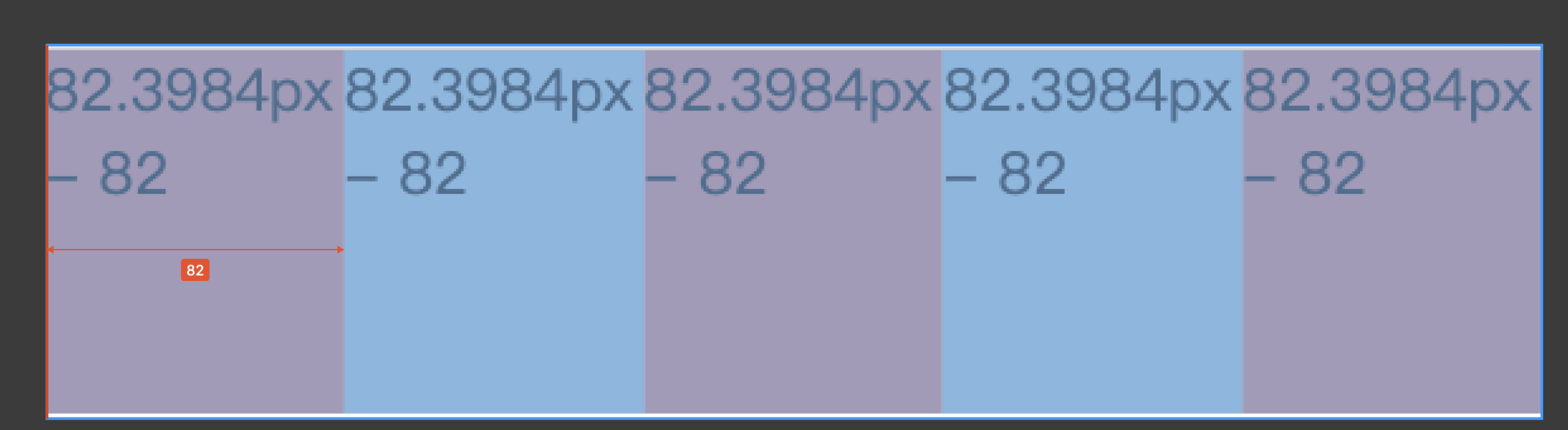

得到第一个矩形的宽度为82px
前两个总宽度为165px,所以可以得出第二个矩形的宽度为83px
依此类推,我们可以测量出这五个矩形的真实渲染宽度分别为:82px、83px、82px、83px、82px
82+83+82+83+82 = 412 总宽度正好等于屏幕宽度412px。
