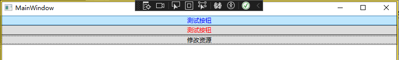

<Window.Resources>    <ResourceDictionary>        <SolidColorBrush x:Key="PrimaryBrush" Color="Blue"></SolidColorBrush>    </ResourceDictionary></Window.Resources><StackPanel>    <Button Foreground="{StaticResource PrimaryBrush}">测试按钮</Button>    <Button Foreground="{DynamicResource PrimaryBrush}">测试按钮</Button>    <Button Click="Button_Click" Content="修改资源"/></StackPanel>上面代码中有一个定义好的资源PrimaryBrush,两个Button分别以静态方式和动态方式引用。在第三个按钮的点击事件中,我们修改以下资源内容,就会发现,只有动态资源引用的地方前景色发生了变化。
private void Button_Click(object sender, RoutedEventArgs e){    this.Resources["PrimaryBrush"] = new SolidColorBrush(Colors.Red);}点击按钮后,执行效果如下:
