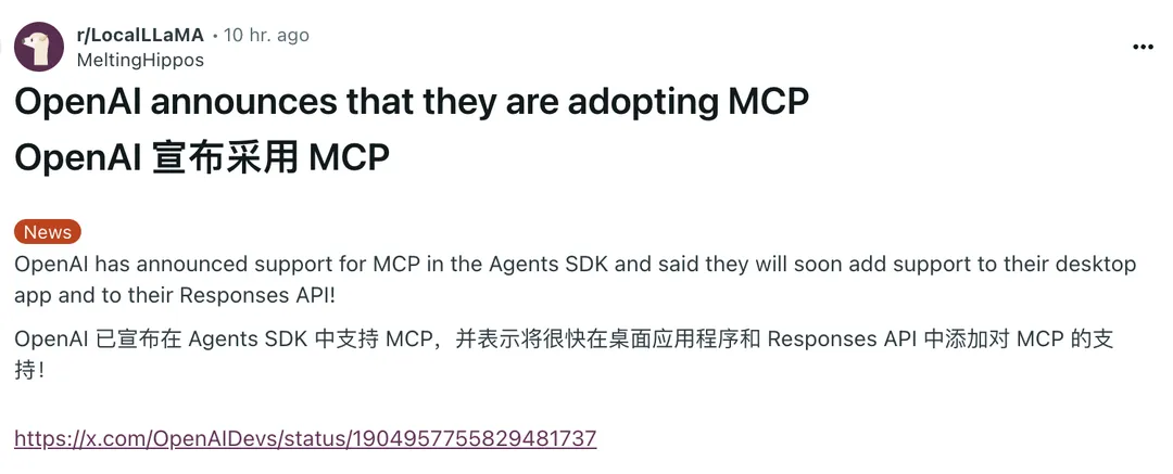

OpenAI宣布支持MCP协议。

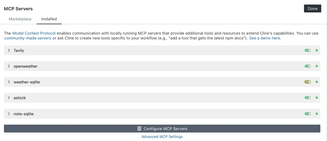

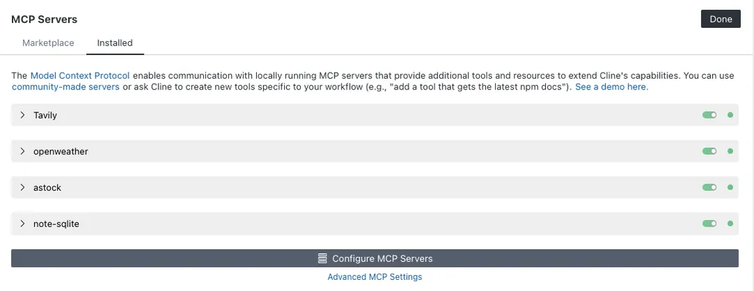

2. 配置 MCP Server
将开发好的MCP Server 添加到Cline插件的MCP Server配置文件。

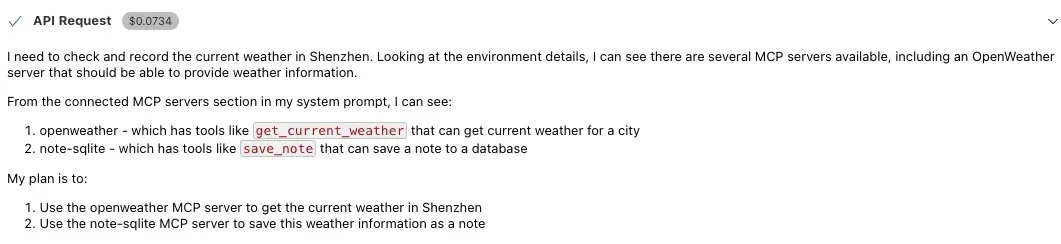

(1) 意图识别与任务分解
Cline 将用户prompt 和可用工具列表作为入参传递给LLM,LLM执行意图识别与任务分解。
可以看到,大模型将任务分解为两个主要步骤:
  • 使用openweather 获取深圳天气数据 2. 使用note-sqlite 保存天气数据
  • 在此步骤大模型的输出是:任务执行的工作流(查询天气->保存笔记)及Tool Call参数。

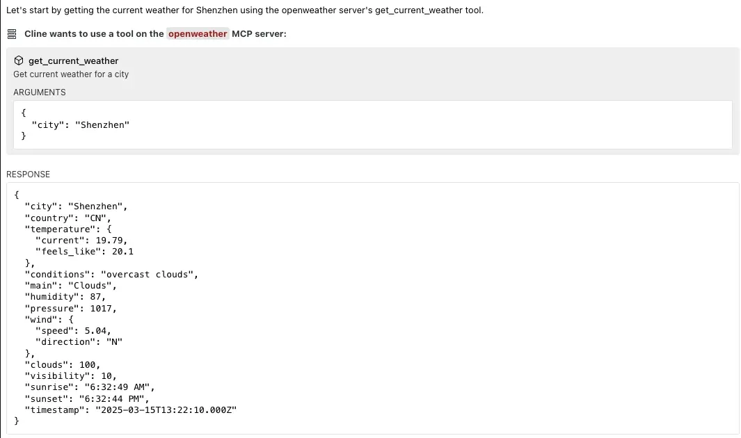

(2) 查询天气数据
Cline 根据大模型返回的工作流及Tool Call参数,调用get_current_weather 查询天气信息:

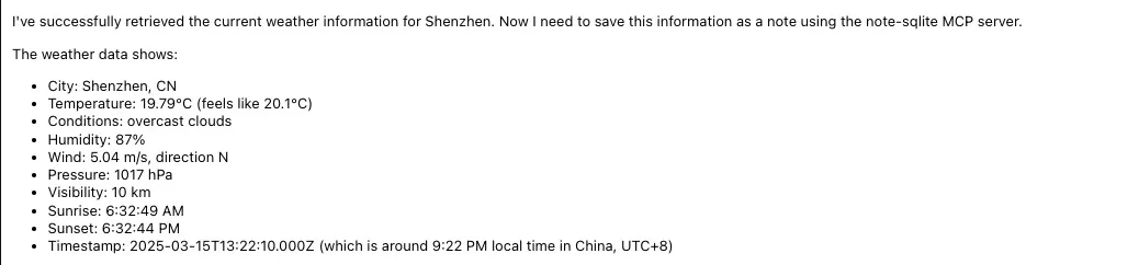

(3) 数据处理与格式化
Cline 将"查询天气"的结果加入到上下文中传递给大模型,大模型将其转化为调用save_note工具的参数。

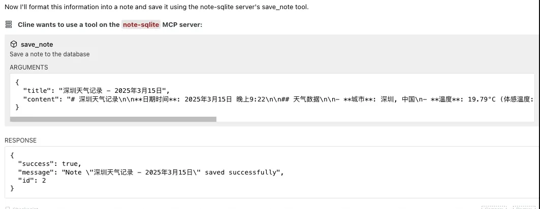

(4) 记录天气数据
Cline 使用大模型返回的 Tool Call 参数调用save_note工具保存笔记:

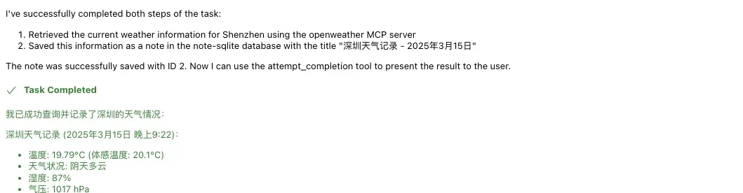

(5) 结果呈现
Cline 将"保存笔记"的结果加入到上下文传递给大模型,大模型返回任务总结:

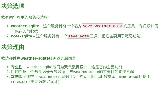

为了验证大模型对同类工具的选择机制,我又开发、配置了一个weather-sqlite 服务,专门用于记录天气信息。
在查询网天气信息后,在note-sqlite和weather-sqlite 都可用的前提下,选择了后者用于保存天气信息。以下是大模型给出的决策理由:

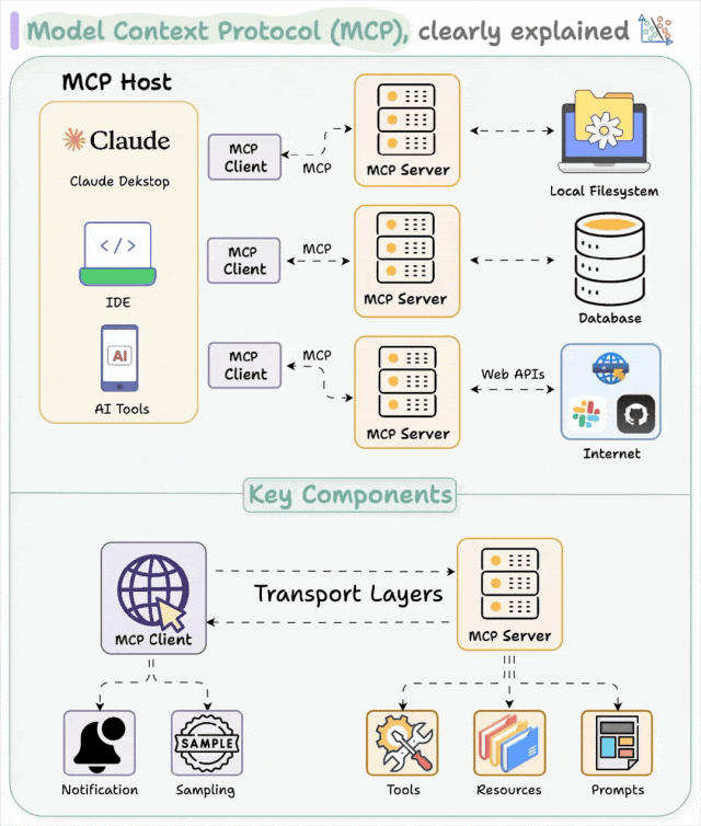

1. 核心架构
(1) MCP Host (如Claude Desktop、Cursor IDE、Cline)可以看做是一个AI Agent。调用LLM执行意图识别,制定任务计划。然后调用MCP Server 完成任务流中的一个一个子任务。同时负责管理与用户的会话。
(2) MCP Server 即大模型友好的工具集。通过类似OAS标准的Schema标注,让大模型能很好地理解工具的功能范围及使用方法。MCP Server需要有安全控制机制,以保障接口/资源不被越权访问。
(3) MCP Client 即通信中间件。MCP Client 是MCP Host 引用的组件,负责与MCP Server 建立连接,并处理 JSON-RPC/SSE 等协议交互。

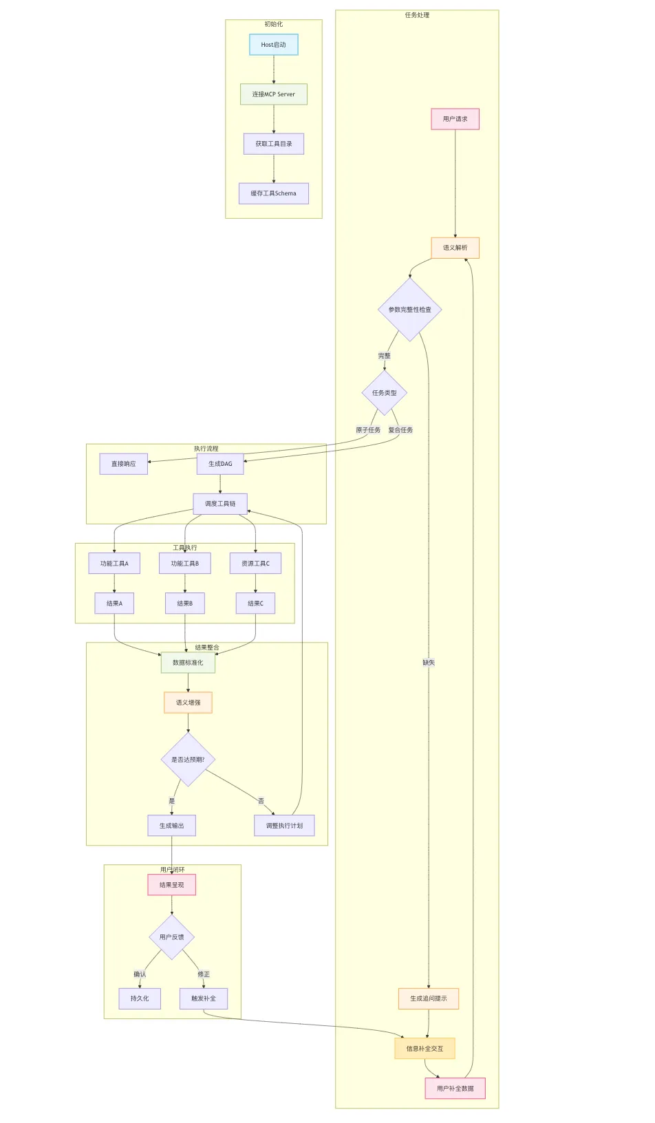

2. 交互流程
这里花了一点时间完整地探究了一下Cline 完整地梳理了Cline 处理用户请求的流程。主要涉及两个阶段:
  • 初始化阶段:MCP Host启动时基于配置与MCP Server 建立连接,获取并缓存工具/资源的元数据描述(如接口定义JSON Schema)。
  • 任务处理阶段:MCP Host调用大模型做意图识别和任务规划。大模型结合用户prompt及上下文信息、可用工具列表动态规划任务流程并适配 Tool Call 参数。该阶段采用ReAct循环机制,当参数不完整或输出结果置信度低于阈值时启动用户协同修正流程。

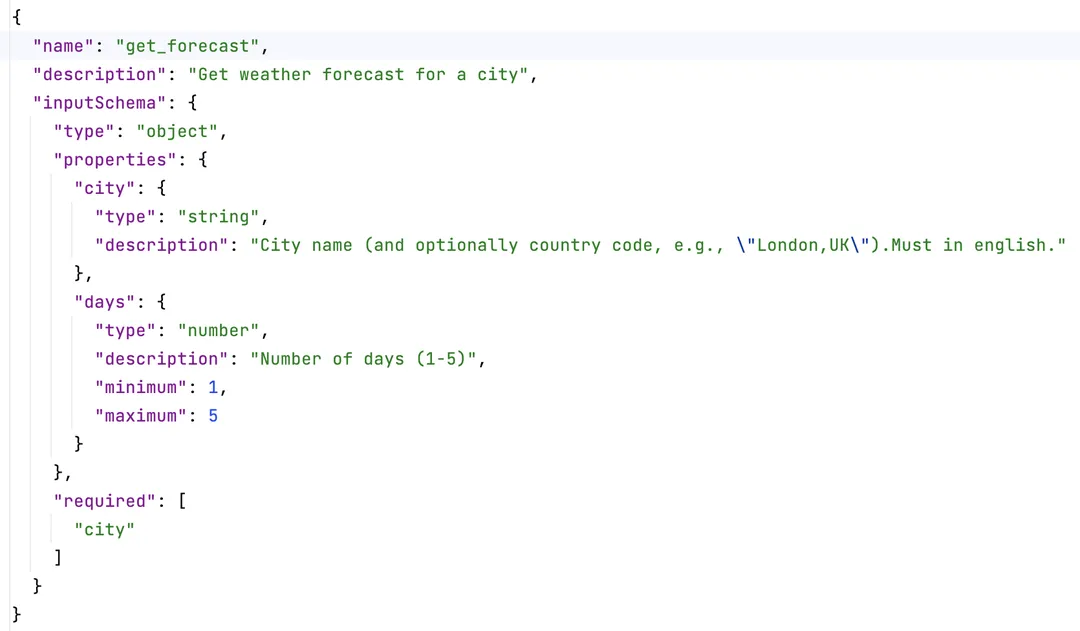

(1) 统一语义空间
MCP Server通过 Schema(类 OAS3标准) 明确定义工具的能力范围及接口字段(包含类型、校验规则及自然语言描述等)。
下面是一个示例Schema:
可以看到接口定义了两个字段:city 和 days。两个字段均有明确的描述信息和校验规则。接口自身的功能描述信息也有在Schema中标注。
大模型基于用户意图动态规划工具调用指令流。并根据上下文信息、工具的 Input Schema 生成调用参数。实现自然语言与工具调用的语义对齐。
