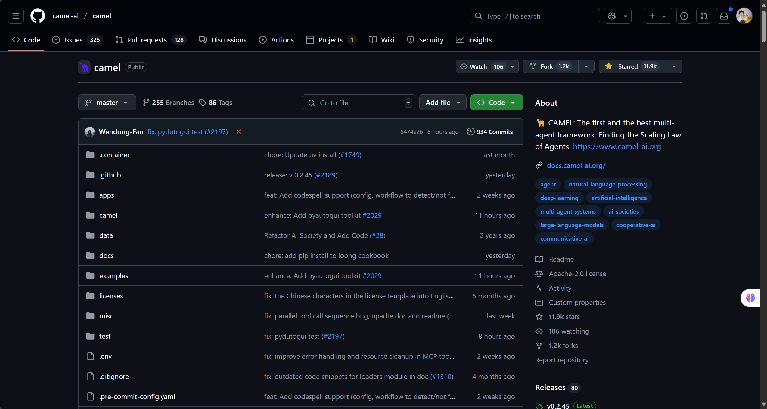

🐫 CAMEL 是一个开源社区,致力于探索代理的扩展规律。相信,在大规模研究这些代理可以提供对其行为、能力和潜在风险的宝贵见解。为了促进这一领域的研究,实现了并支持各种类型的代理、任务、提示、模型和模拟环境。
GitHub地址:https://github.com/camel-ai/camel

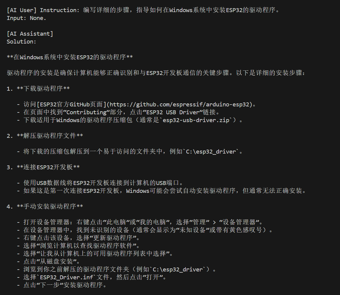

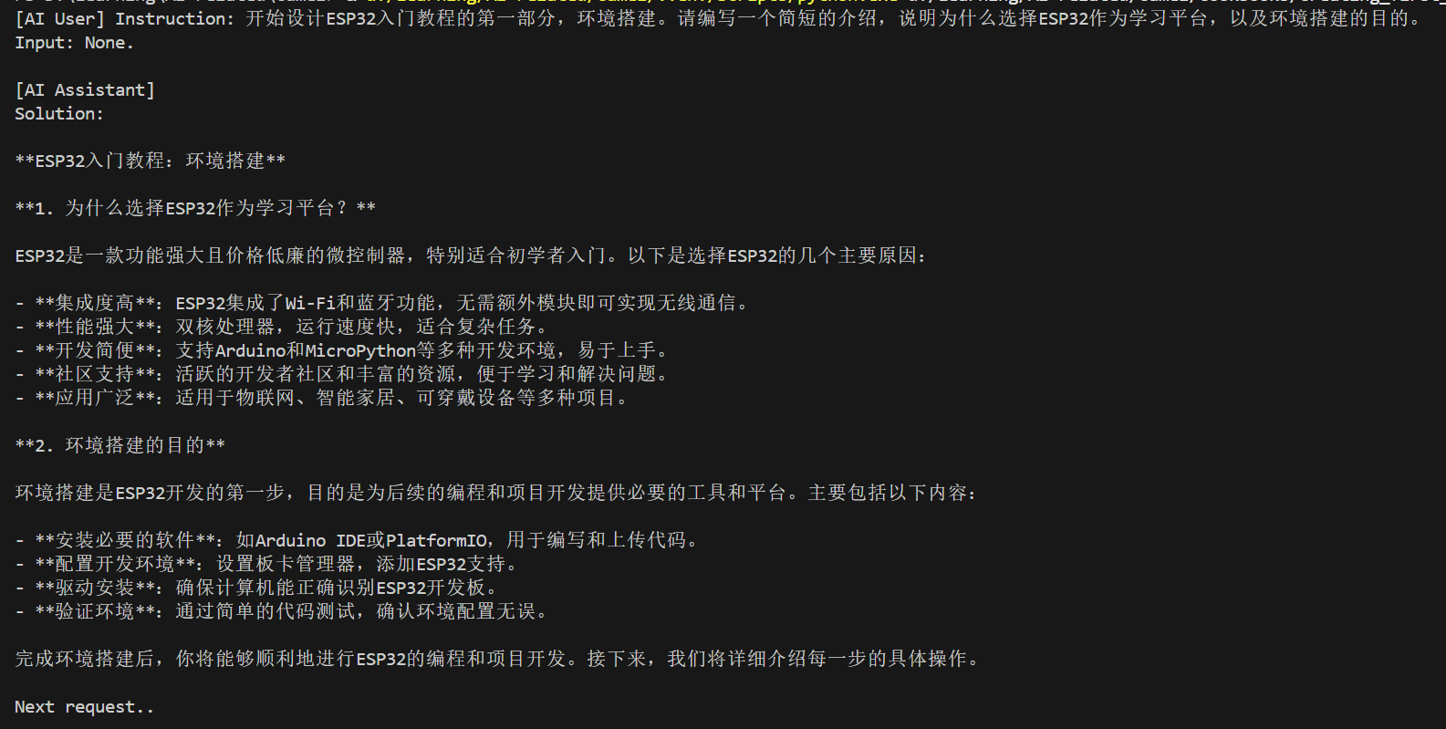

第一轮:

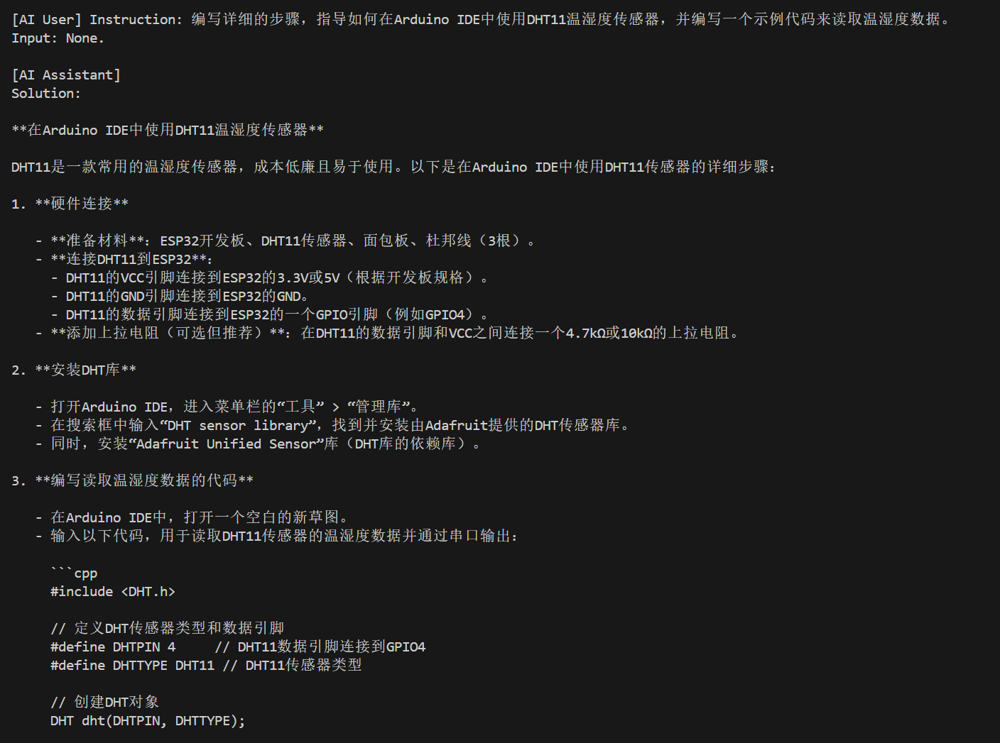

第二轮:

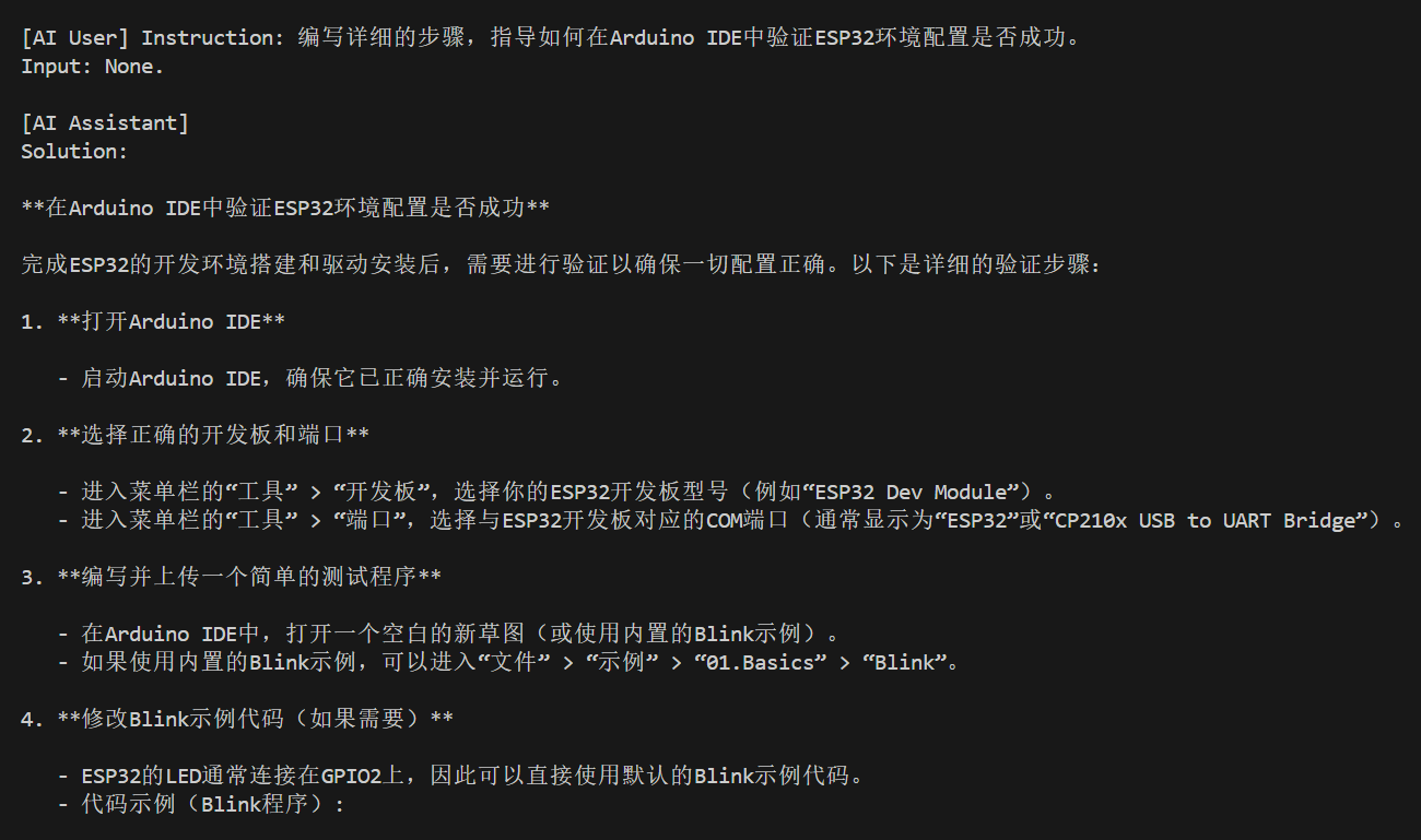

AI用户会重新问一个与解决任务相关的问题。

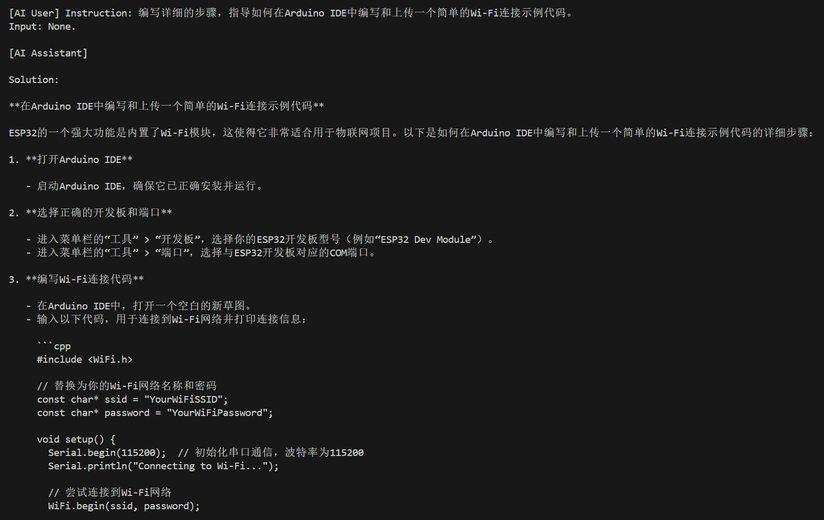

第三轮:
第四轮:
第五轮:
第六轮:
第7轮:

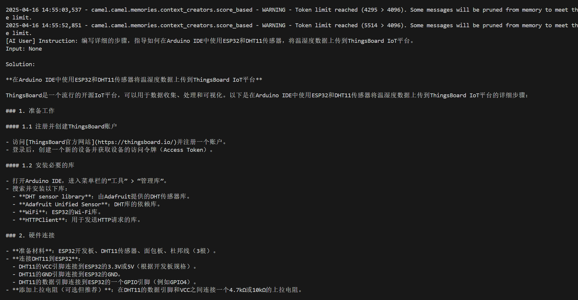

当达到令牌限制时,为了满足限制,将从记忆中删除部分消息。

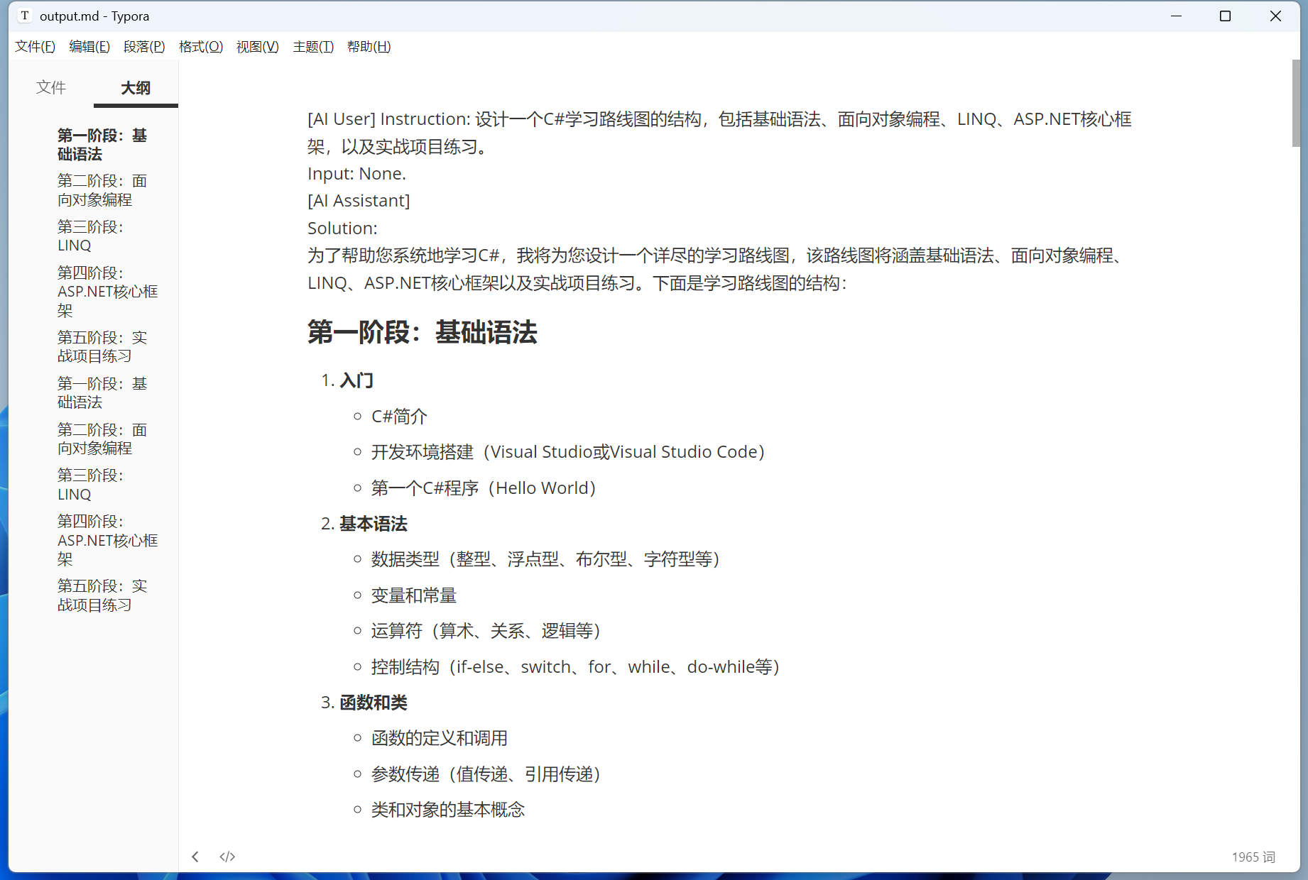

如果觉得在控制台中不好看,可以将结果写入文件中:
def run(society, round_limit: int=10):    # Get the initial message from the ai assistant to the ai user    input_msg = society.init_chat()    # Starting the interactive session    for _ in range(round_limit):        # Get the both responses for this round        assistant_response, user_response = society.step(input_msg)        # Check the termination condition        if is_terminated(assistant_response) or is_terminated(user_response):            break        # Get the results        print(f'[AI User] {user_response.msg.content}.\n')        # 写入一个md文件        with open('output.md', 'a', encoding='utf-8') as f:            f.write(f'[AI User] {user_response.msg.content}.\n')        # Check if the task is end        if 'CAMEL_TASK_DONE' in user_response.msg.content:            break        print(f'[AI Assistant] {assistant_response.msg.content}.\n')          # 写入一个md文件        with open('output.md', 'a', encoding='utf-8') as f:            f.write(f'[AI Assistant] {assistant_response.msg.content}.\n')        # Get the input message for the next round        input_msg = assistant_response.msg    return None对于这个任务、AI用户、AI助手参数:
task_kwargs = {    'task_prompt': '制定一个新人小白学习C#的教程,使用中文回答。',    'with_task_specify': True,    'task_specify_agent_kwargs': {'model': siliconcloud_model}}user_role_kwargs = {    'user_role_name': '一个想要学习C#小白',    'user_agent_kwargs': {'model': siliconcloud_model}}assistant_role_kwargs = {    'assistant_role_name': '一个C#专家',    'assistant_agent_kwargs': {'model': siliconcloud_model2}}写入到output.md文件的内容如下所示:
相对于自己一次一次与AI交互,有些时候自己定义一些角色,让它们自己去交互,我们只看它们的结果,还是更高效一些的。
