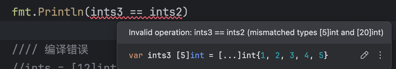

  • 数组类型
[5]int和[20]int是不同的类型
因此两个不太类型的数组是不可以比较的
以及也不能把[5]int类型的变量使用=赋值一个[20]int 类型的变量
