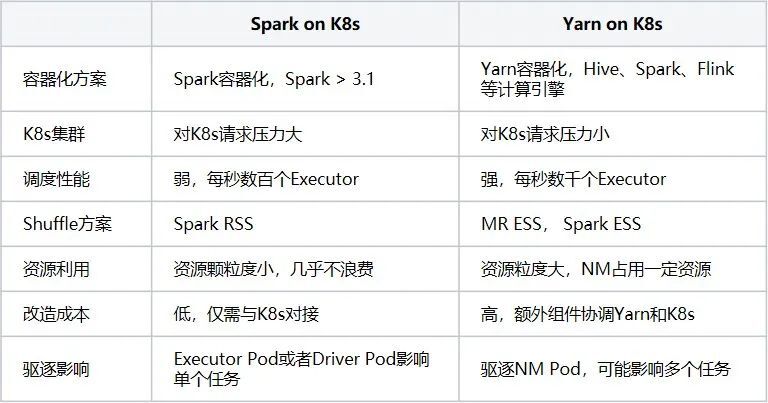

vivo离线任务大部分任务是以Spark作为执行引擎,Spark任务运行在K8s上,目前业界有两种架构的方案:Spark on K8s及Yarn on K8s。两者部分优缺点对比如下:
Spark on K8s是Spark容器化,由K8s直接创建Driver和Executor的Pod来运行Spark作业,Yarn on K8s是Yarn的容器化,由K8s创建RM和NM的Pod,Spark的Driver和Executor运行在NM Pod的container中,正是由于两种架构方案的区别,它们各自也会存在优缺点。
Yarn on K8s方案可以支持原生的Hive、Spark、Flink等引擎,它仅需要创建一定数量的NodeManager Pod来满足作业需求,Pod运行相对稳定因此对K8s的压力比较小,本身Yarn支持调度性能和调度策略也是专门为离线任务设计的,调度性能比K8s的强很多。由于NodeManager ESS服务是对磁盘有容量和读写性能要求的,混部机器的磁盘一般难以满足,所以也需要能支持不同引擎的Remote Shuffle Service。在资源利用上,NodeManager需要满足多个作业的资源,最小单位是Container,Pod的资源粒度比较大,自身也会占用一些资源,如果资源粒度得不到有效地弹性伸缩,也会造成资源的浪费,因此需要引入额外的组件来协调,根据Kubernetes集群节点的剩余资源,动态调整NodeManager的CPU和内存,然而这也需要一定的改造成本。在资源紧张的情况下,NodeManager Pod如果被驱逐也就意味着整个NodeManager被销毁,将会影响多个任务。
Spark on K8s方案目前在Spark 3.1以上版本才正式可用,它需要频繁的创建、查询、销毁大量的Executor Pod,对K8s的ApiServer和ETCD等组件都会造成比较大的压力,K8s的调度器也不是专门为离线的大批量任务设计的,调度性能也比较弱。另一方面,Spark on K8s虽然只能支持Spark3.X的RSS,不过目前有较多的开源产品可选择。在资源利用上,最小单位是Driver和Executor的Pod,资源粒度小,可以填充到更多的碎片资源,调度时直接与K8s对接,资源的弹性调度更多由K8s来承担,不需要额外的组件,改造成本比较低。在资源紧张的情况下,Executor、Driver的Pod将依次逐个被驱逐,任务的稳定性会更高。

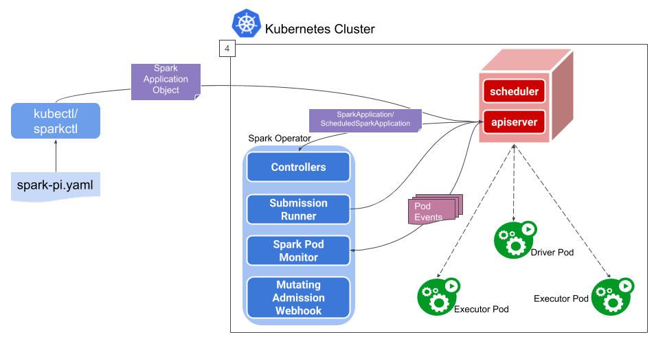

而对于Spark on K8s方案,还细分2种实现方案:Spark Submit on K8s和Spark Operator on K8s。

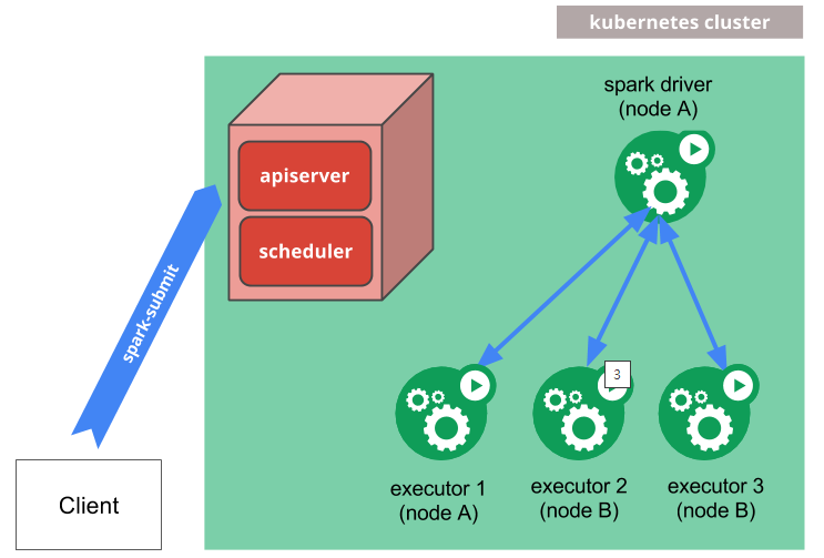

SparkOnK8s架构图
(图片来源:Spark官网) 
Spark Operator架构图
(图片来源:Spark Operator开源项目)
以spark-submit方式提交到K8s集群是Spark在2.3版本后提供的原生功能,客户端通过spark-submit设置K8s的相关参数,内部再调用K8sApi在K8s集群中创建Driver Pod,Driver再调用K8sApi创建需要的Executor Pod,共同组成Spark Application,作业结束后Executor Pod会被Driver Pod销毁,而Driver Pod则继续存在直到被清理。使用spark-submit方式的最大好处是由spark-submit来与K8s的进行交换,提交作业的方式几乎保持一致。但是因为使用的便利性所需要的封装也会带来一些缺点,spark-submit是通过K8sApi创建Pod,使用非声明式的提交接口,如果需要修改K8s配置就需要重新开发新接口,二次开发复杂繁琐,虽然Spark提供了大量的K8s配置参数,但也远比不了K8s YAML的声明式的提交方式更加灵活,而且Spark Application和K8s Workload的生命周期还不能较好地对应起来,生命周期不能灵活控制,任务监控也比较难接入Prometheus集群监控。虽然Spark社区也不断地在推出新特性来和K8s集成地更加灵活,不过对于些复杂场景需要定制开发,spark-submit的封装性也会成为阻碍。
spark-submit还是离线任务提交的思维,而Spark Operator方式就更倾向于K8s作业的思维,作为K8s的自定义控制器,在集成了原生的Spark on K8s的基础上利用K8s原生能力提供了更全面管控功能。Spark Operator使用声明式的YAML提交Spark作业,并提供额外组件来管理Spark作业的生命周期,SparkApplication控制器,负责SparkApplicationObject的创建、更新和删除,同时处理各种事件和作业状态,Submission Runner, 负责调用spark-submit提交Spark作业,Driver和Executor的运行流程是一致的,Spark Pod Monitor,负责监控和同步Spark作业相关Pod的状态。Spark Operator最大的好处是为在K8s中的Spark作业提供了更好的控制、管理和监控的功能,可以更加紧密地与K8s结合并能灵活使用K8s各种特性来满足复杂场景,例如混部场景,而相对地它也不再像spark-submit那样方便地提交任务,所以如何使用Spark Operator优雅提交任务将是在离线混部中一项重要的工作。

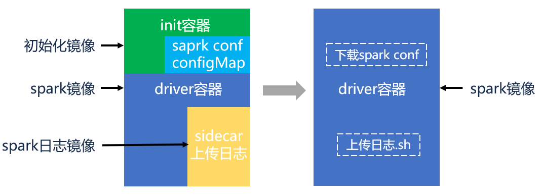

早期不仅构建了Spark镜像,还构建了Spark日志镜像,容器组成结构会复杂一些。如图例如Driver容器,我们将Spark、Hadoop等配置文件构建了configMap,启动initContainer来拉取从configMap拉取配置文件,然后启动Driver容器执行Spark任务,同时也使用sidecar创建日志上报的容器,在Spark任务运行完成后上报Driver和Executor日志到Spark HistoryServer。这样的方案看似充分应用了K8s技术,但是在实践的过程中这些技术却被一一弃用,转而逐步地把各种功能集中到了一个Driver容器上。
具体演进如下:
  • 移除initContainer,拉取Spark等配置文件步骤写在启动命令中,Spark作业执行前执行下载配置,原因在多个namespace下不方便统一管理,而且configmap内容较大,会导致Pod启动时配置加载的延迟增加,影响了Pod创建速度,同时K8s的内存和CPU资源占用增加,对kube-apiserver、ETCD负载有一些影响。去掉initContainer还有个重要的好处就是减小ETCD的存储压力,事实上我们在移除initContainer拉取配置的功能后的一段时间内还保留着initContainer,在任务逐渐上量后发现ETCD的存储比较满,分析后发现Spark作业中的一个Pod生命周期大约8次更新,其中initContainer更新会占用2次,移除了之后理论上是可以减少1/4的ETCD存储,实际应用中完全去除了initContainer也确实能减小了ETCD的存储压力。
  • 移除sidecar创建日志上报的容器,Driver和Executor日志上报步骤写在启动命令中,Spark作业执行完后再执行脚本上报,原因是sidecar在同一个Pod中与主容器共享相同的生命周期,不使用sidecar方式就能更快创建Pod,Spark任务执行完成后能更快释放资源。
对于Spark作业会频繁创建、更新和销毁大量的Pod,所以去除非必要的容器,提高Pod生命周期流转速度,就能降低kube-apiserver、ETCD工作负载,也能提高Spark的作业效率。

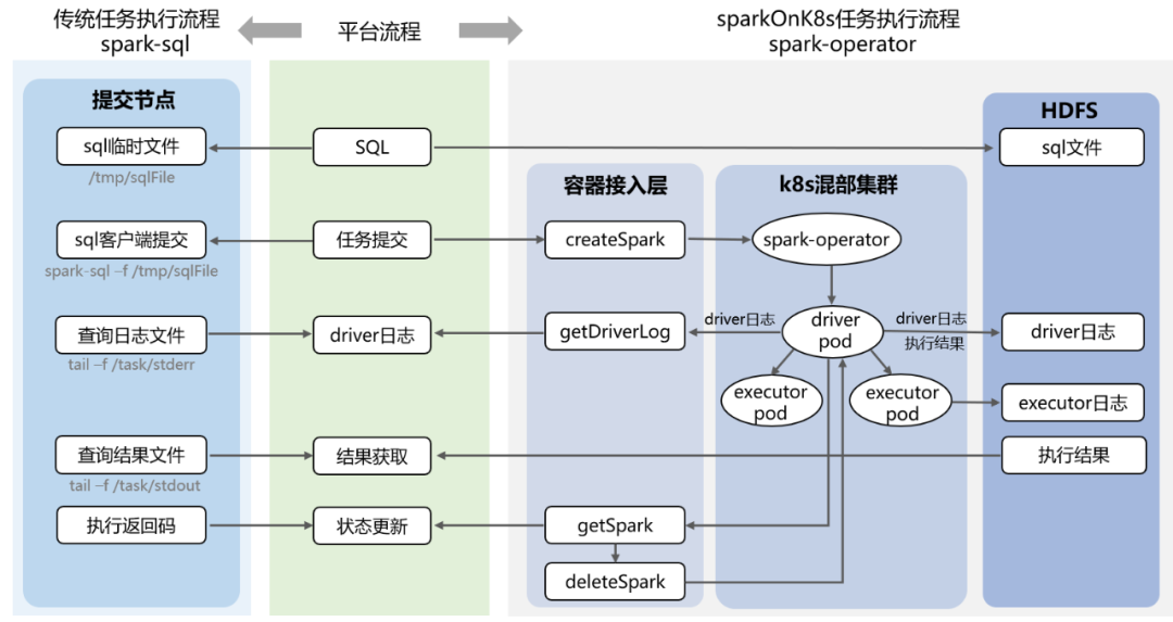

传统Spark客户端提交任务大部分只会涉及到提交节点的客户端与平台服务器之间的交互,而SparkSql任务提交到混部K8s集群,从上节的Spark容器化方案的原理可知最终目的是要将Spark任务的任务参数按一定的格式封装好传入Spark Operator控制器来创建相关的容器,平台需要通过会调用容器团队提供的封装好K8sApi的统一接入层来创建Spark容器。
在平台内部,SparkSql任务提交到混部K8s集群的完整流程为:
  • 用户编写好的sql上传到HDFS生成一个远程可访问的HDFS文件;
  • SparkSql任务参数封装好传入容器接入层的createSpark接口来调用Spark Operator控制器容器,再由Spark Operator控制器创建Driver Pod,最后由Driver Pod根据Spark任务需要创建多个Executor Pod,这些Driver、Executor的Pod相当于Driver和Executor的角色,共同配合执行Spark作业;
  • 任务启动后,通过容器接入层的getDriverLog接口周期性地查询Driver日志,实质上是查询Driver容器的日志,查询到的Driver日志会转存到HBase方便在平台页面上查询;
  • 任务结束后,一方面通过Spark启动脚本中的日志上传命令,把Driver和Executor的日志上传HDFS,可以在改造后的Spark HistoryServer直接查看,另一方面执行结果也会先输出到HDFS,再从HDFS转存到HBase方便在平台页面上查询到执行结果;
  •  通过轮询接入层的getSpark接口根据返回的状态码来更新任务状态,在任务结束后,此时Driver Pod不会主动退出,首先将任务状态更新为成功,在日志和结果都存储完成后,再调用deleteSpark接口主动地杀死Driver Pod释放资源,完成整个Spark任务流程。
可以看出SparkSql任务提交到混部K8s的执行主体是容器,因此需要增加容器接入层来管理Spark相关的容器,同时容器的使用更倾向于存算分离的效果,因此需要使用HDFS作为远程文件中转。

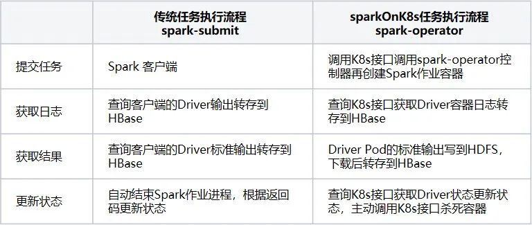

大数据平台上传统使用spark-submit和onK8s使用spark-operator的SparkSql任务执行流程对比如下:

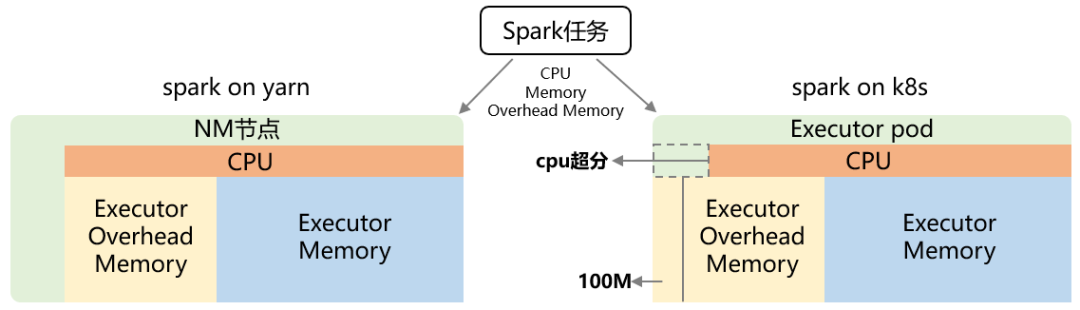

Spark任务的Driver和Executor,在Yarn上执行实质是运行在NodeManager节点上的,而在K8s上执行实质是运行在对应的Pod中的,由于Spark on K8s的提交方式和运行环境都不同于on Yarn,任务的资源参数不能直接套用,需要做一些参数调整才能提交到K8s上。
1、资源参数提取和转换
SparkSql任务在Yarn上可以灵活地调整sql中的配置来满足不同特性的任务,sql中的资源配置会覆盖客户端启动时的全局配置,因为Executor是运行在NodeManager节点上的,资源会相对充裕能满足Executor的资源需求,与此不同的是Spark on K8s的Executor是运行在Executor Pod中的,使用的资源会受到Pod资源规格大小的限制,而spark-operator的提交方式是要先获取Executor全局资源规格并生成相应资源规格大小的Executor Pod,所以在提交Spark任务到K8s前就要准确地获取任务真正生效的资源参数。在大数据平台中资源参数会存在多中类型的参数中,参数的优先级为:任务配置参数 < 任务模板参数 < sql中设置参数 < HBO优化参数 < 平台统一参数,按此优先级顺序依次提取最终的资源参数并传入容器接入层创建Spark作业。另外容器接入层对于Spark的arguments和sparkConf参数都是要求以字符数组的方式传入,需要做好对原任务参数中的单引号、双引号、反斜杠和回车等符号以及分段落的处理和转换。
2、overheadMemory的计算
在Yarn上Executor是运行在NodeManager节点上的,节点的资源一般都大于并能满足container申请的资源,所以在Yarn上只需要关心container本身申请的资源即可,而在K8s上Executor运行在对应的Pod中,可以把Pod理解为只一台独立的节点,除了要满足container申请的资源量,还需要一些Pod容运行时网络、存储等基础设施的自身开销资源,如果把Spark任务中Driver和Executor申请的资源直接设置为K8s中Driver Pod和Executor Pod的资源规格,有可能出现OOM情况,另外还要考虑非JVM内存,Spark默认会把申请的Executor内存乘以一个系数或者至少预留384 MiB内存作为额外的非JVM内存缓冲区,用于堆外内存分配、非JVM任务以及各类系统进程的使用,可以通过设置overheadMemory进行覆盖。因此K8s的Pod除了要满足申请的Memory和运行时需要的overheadMemory的资源,还会再添加100M资源用于Pod运行的自身开销。
pod的资源规格 = memory + pod overheadMemory
对于overheadMemory也需要先获取到并加到Pod的资源规格,如果任务有配置就直接使用配置的overheadMemory,如果没有配置值则按一定计算公式来计算得到。
有配置
pod overheadMemory = overheadMemory + 100M
无配置
pod overheadMemory = (max(384M,0.1*memory))向上取整到512MB的整数倍 + 100M
不过在实际应用中发现对于个别任务,即使K8s上配置的overheadMemory比在Yarn的配置多100M,完全一样的任务在K8s上则有较多的Executor OOM情况,而在Yarn上却完全没有,目前排查到的现象是有JVM堆外的内存无法回收,如果任务需要较多的对外内存,堆外内存一直增长最终导致OOM,但哪些内存无法回收的还未排查到。目前对于这些OOM过多且实际影响到运行效率的任务,在原overheadMemory基础上再增加512M后就没有OOM情况了,同时也有采用了大数据平台的HBO能力自动调整内存参数来事后规避这个问题。
3、CPU超分配置
Spark任务申请的CPU使用一般不会使用完,事实上Executor Pod的CPU利用率也并不是很高,比如Executor申请1个核,通常只能利用0.6个核,存在CPU浪费的现象。Executor Pod的资源规格是创建的时候分配的,利用容器的能力,可以采取CPU超分的方式提高CPU的利用率,例如Executor申请1核,实际用0.6核,如果Pod分配1核,那利用率就只有60%,但如果Pod只分配0.8核,那利用率就有75%了,所以超分的策略就是申请了1核只给0.8核,但还是要按1核的申请量来运行任务。目前平台使用的是静态的固定比例超分设置为0.8,实施超分配置策略后Pod的实际CPU利用率打到80%以上。

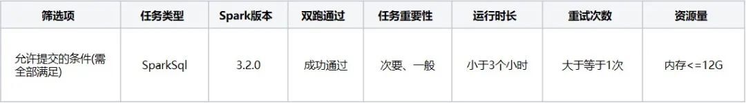

经过上面的任务提交方式的改造和任务资源参数的调整,原SparkSql和SparkJar任务就可以平滑切换提交到混部K8s上执行了,但在大规模切换之前平台还做了比较长期的双跑验证工作,在执行成功率、数据一致性和执行时效等方案都进行了双跑比较,双跑通过的任务才能切换到K8s上执行。除了双跑通过,前期还设置了其他的筛选条件如下。
前期按这些条件筛选出可以提交到K8s的任务,然后分批的进行K8s任务的参数标记,并把标记的这批任务添加监控进行跟踪。经过双跑验证、任务筛选、批量标记、监控跟踪和问题解决这一整套SparkSql任务上量K8s的流程,K8s上的任务运行逐步稳定,K8s的兼容问题也基本解决,因此目前取消了双跑通过的这一条件,主要保留了任务重要性、运行时长和重试次数这几个筛选指标。随着SparkSql任务上量和稳定,提交到K8s的任务类型也增加了SparkJar任务,SparkJar任务无法进行双跑验证,所以在各种K8s兼容问题解决后再推进会更加稳妥。
目前大数据平台会定期筛选和标记一批SparkSql和SparkJar任务允许提交到混部K8s,用户也可以自行开启,在任务配置页面只显示已开启混部,则该任务就有机会被提交到混部K8s上执行。当然,用户也可以手动关闭这一开关,并且手动操作的优先级最高,手动关闭后平台的自动开启功能将不再生效。

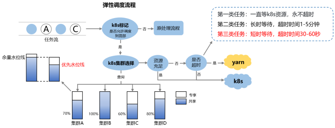

Spark任务开启了混部也不是必定能提交到混部,最终能不能在混部集群上执行,还要根据当时混部集群的资源和运行情况等来确定,为了更好地协调离线任务和混部集群的供需关系,大数据平台构建了离线任务混部弹性调度系统。弹性调度系统的设计目是混部集群有资源了就调度离线任务,但在生产环境中不管是混部集群还是离线任务都会各自的问题需要解决和优化的需求,弹性调度系统也逐步演变成了全面管理离线任务提交到混部以实现混部资源最大化利用的功能矩阵。
4.1.1 资源水位线调度
弹性调度的流程,任务按调度时间以任务流的形式过来,如果任务标记了允许提交到混部,那就会先去查询K8s的各个集群,如果某一个集群资源充足就直接提交到K8s,如果当时没有足够资源就等待资源再判断,这里分为有三类任务,第一类是一直等K8s资源,永不超时,只会提交到K8s;第二类是长时间等待,超时时间在1到5分钟,可以等久一点;第三类是短时等待,超时时间为30-60秒,稍微等一下,如果K8s没有资源就回到Yarn上执行,目前平台标记的任务大部分任务都是第三类短时等待。
混部集群提供给离线任务的资源是呈潮汐波动的,使用百分比的水位线方式才能更好地贴合资源的波动情况。混部集群提供的资源是指CPU和内存,但离线任务一般不能百分之百地获取到这部分资源,需要设置一个折算比例也就是水位线来计算出离线任务能使用的真正资源是多少,水位线的设置需要考虑几个因素
1、混部集群的碎片化率,混部集群中的机器规格和正在运行的业务占用量都是不确定的,但一般大规格的机器多的集群碎片化率较低,所以小规格的机器多的集群的水位线要设置低一点。
2、资源动态分配容纳率,对于开启了动态分配的Spark任务,无法提前知道任务所需的资源,需要留有一部分资源用于动态分配的消耗,如果同样的水位线资源规模大的混部集群容纳率会高,所以资源规模小的集群的水位线要设置低一点。
3、资源配比的均衡性,不同的集群或者同一集群的不同时间段的CPU和内存配比可能会存在很大的差异,例如Spark任务的CPU和内存的平均比例是1核6G,即1:6,如果有CPU和内存比为1:2的,内存会被用完而CPU有剩余,此时为了内存留有部分余量,水位线要设置低一点。
混部资源可用量 = 混部资源提供量 * 资源水位线
资源水位线有CPU水位线和内存水位线,设计时以CPU或内存中的最低水位线为准,哪个资源先分配完就停止提交任务,不过在实际生产中大部分混部集群都是受内存限制较多,个别时段CPU比内存多但通过其他的限制手段即使CPU满载对任务影响不大,因此目前只开启了内存资源水位线。以上提到的3点可以当成集群的固有消耗需要保留有一定的余量,为了直观地控制混部资源使用率和引入优先策略,计算方式调整为:
混部资源可用量 = 混部资源提供量 * (1-余量水位线) * 优先水位线
余量水位线根据各个集群来调整,一般为0.05,优先水位线的范围可以在0-1之间。优先水位线的作用是对于一些符合优先条件的任务可以优先提交,但是任务调度是一有任务就要调度的流式调度,不能够先集中再挑选优先任务而是先到先得,所以要为优先任务预留一部分资源,例如优先水位线为0.8,混部资源使用到0.8以下的时候任何任务都可以调度上来,但使用量超过了0.8,那只有优先任务能调上来,也就是为优先任务预留了0.2的资源,当然即使资源使用量达到了1,由于余量水位线的存在,实际的使用量为0.95,混部集群仍有资源维持周转。优先水位线是最常用的调整参数,它实质就是控制混部任务提交量,不仅能调整混部资源的使用量,还在灰度测试、压力测试和问题排查等事项起到了灵活调节的作用。

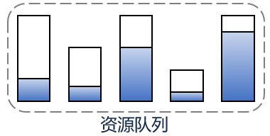

离线任务会调度到多个混部集群,每个集群的资源总量和可用资源量,以及集群运行状况都不相同,为保证离线任务的运行稳定和执行效率,需要在多个混部集群中选择一个最合适的集群。各个集群会按一定的规则进行排序,离线任务会按这个排序依次轮询各个集群,只要集群剩余资源满足且没有被短时提交限制、集群反馈限制等拒绝,离线任务就提交到该集群。集群排序的演化顺序如下:
①初始方案
排队队列+轮询
剩余资源量多的优先
优点
离线任务优先提交到资源最多的集群,保证离线任务运行稳定
缺点
对于小集群剩余资源量很小一直分配不到任务容易“饿死”(事实上有的小集群全部资源量都达不到一个大集群的20%)

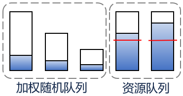

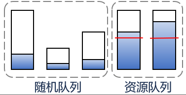

② 优化方案
随机队列+排序队列+轮询
将资源使用量超过一定比例的集群放到排序队列,剩余的集群放到随机队列
优点
离线任务优先提交到资源较多的集群,即保证任务的运行稳定,随机的方式也能均匀“喂饱”每个集群
缺点
随机分配在大任务量时相当于是平均分配,每个集群都会调度差不多的任务量,当前情况会存在整点集中提交大量任务,小集群接收和大集群同样任务量会抗不住,影响任务执行稳定和效率,小集群容易“撑死”
③再优化方案
加权随机队列+排序队列+轮询
按剩余资源进行加权随机,剩余资源多的集群有更多概率分配到任务
优点
离线任务优先提交到资源较多的集群,“大集群多吃,小集群少吃”,每个集群都能填充同时保证任务的运行稳定

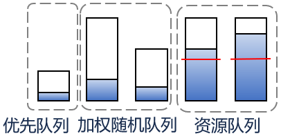

④ 最终方案
优先队列(排序)+加权随机队列+排序队列+轮询
考虑优先队列,无视其他排序规则,优先队列里的集群将最优先,在优先队列中的集群再按资源排序
优点
继承上一方案的优点,同时对于特定项目或机房的离线任务,能优先调度到某些特定的集群
目前只以内存作为资源水位线的衡量标准,这里的资源量指的是内存量。最开始方案是按集群的剩余资源排序,内存资源剩余多的集群优先,缺点是小集群一直分配不到任务容易“饿死”,然后使用随机的方式也能均匀“喂饱”每个集群,但小集群接收同样任务量时容易“撑死”,于是随机队列按剩余资源进行加权随机,剩余资源多的集群有更多概率分配到任务,这样离线任务优先提交到资源较多的集群,“大集群多吃,小集群少吃”,每个集群都能填充同时保证任务的运行稳定,在此基础上增加优先队列,无视其他排序规则,优先队列里的集群将最优先,在优先队列中的集群再按资源排序,能优先调度到某些特定的集群,形成最终集群选择排序方案。
