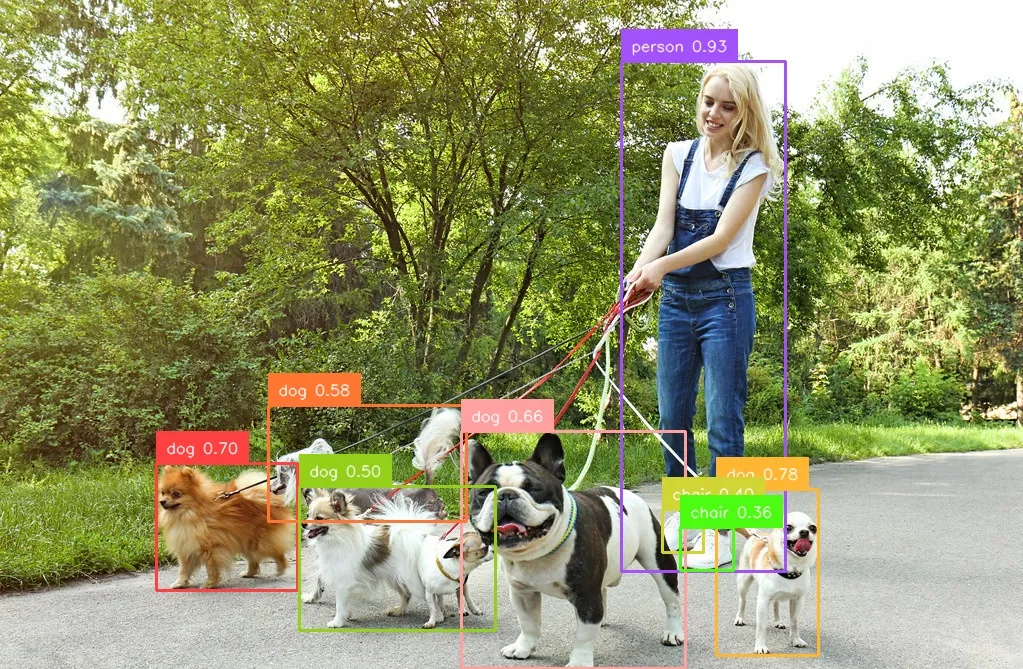

例如在不需要任何训练的情况下,告诉Grounding DINO找出图像中人所在的位置,Grounding DINO就能标注出人的坐标。如下:
演示流程:

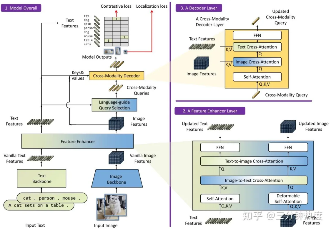

网络结构:
Grounding DINO的整体结构如上图所示。Grounding DINO是一个双encoder单decoder结构,它包含了
  • 一个image backbone用于提取image feature
  • 一个text backbone用于提取text feature
  • 一个feature enhancer用于融合image和text feature
  • 一个language-guide query selection模块用于query初始化
  • 一个cross-modality decoder用于bbox预测

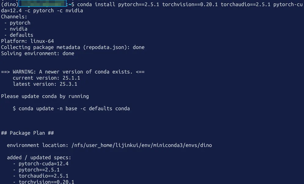

1.安装虚拟环境
conda create -n dino python=3.10 -y2.安装pytorch
conda install pytorch==2.5.1 torchvision==0.20.1 torchaudio==2.5.1 pytorch-cuda=12.4 -c pytorch -c nvidia

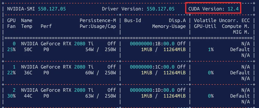

如果有显卡在安装pytorch之前需要了解显卡驱动支持的最高cuda版本,安装pytorch的同时会安装cuda和cudnn等模块,保证cuda版本在显卡支持的范围之内。
nvidia-smi

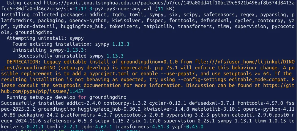

4.下载项目并安装
git clone https://github.com/IDEA-Research/GroundingDINO.gitcd GroundingDINOpip install -e . -i https://pypi.tuna.tsinghua.edu.cn/simple
5.下载权重
预训练模型:groundingdino_swint_ogc.pth 这里可能需要使用魔法
mkdir weightscd weightswget -q https://github.com/IDEA-Research/GroundingDINO/releases/download/v0.1.0-alpha/groundingdino_swint_ogc.pth到这里为止就安装好了Grounding DINO,下面就来使用它

Grounding DINO 能做的事情包括理解文字信息,找出图像中文字信息描述的对象。比如告诉Grounding DINO 找出图像中人所在的位置。

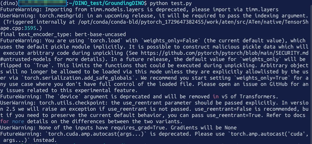

在项目根目录下创建test.py文件,位置一定不能错,关系到寻找配置文件的路径。需要输入给模型包括一个图像和一段文字。准备一张图像,再准备一段文字,文字为想要检测的物体,用空格或句号隔开,如: "chair . person . cell . flower"
from groundingdino.util.inference import load_model, load_image, predict, annotateimport cv2#加载模型model = load_model("groundingdino/config/GroundingDINO_SwinT_OGC.py", "weights/groundingdino_swint_ogc.pth")#要预测的图片路径IMAGE_PATH = "1.jpeg"#要预测的类别提示,可以输入多个类中间用英文句号隔开TEXT_PROMPT = "chair . person . cell . flower"BOX_TRESHOLD = 0.35TEXT_TRESHOLD = 0.25image_source, image = load_image(IMAGE_PATH)boxes, logits, phrases = predict(    model=model,    image=image,    caption=TEXT_PROMPT,    box_threshold=BOX_TRESHOLD,    text_threshold=TEXT_TRESHOLD)annotated_frame = annotate(image_source=image_source, boxes=boxes, logits=logits, phrases=phrases)#保存预测的图片,保存到outputs文件夹中,名称为annotated_image.jpgcv2.imwrite("annotated_image.jpg", annotated_frame)执行代码:
得到标注结果的图像:

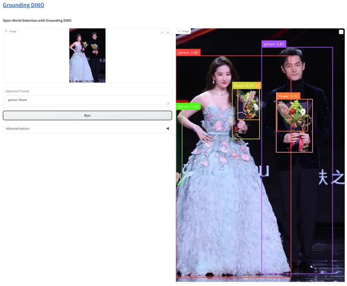

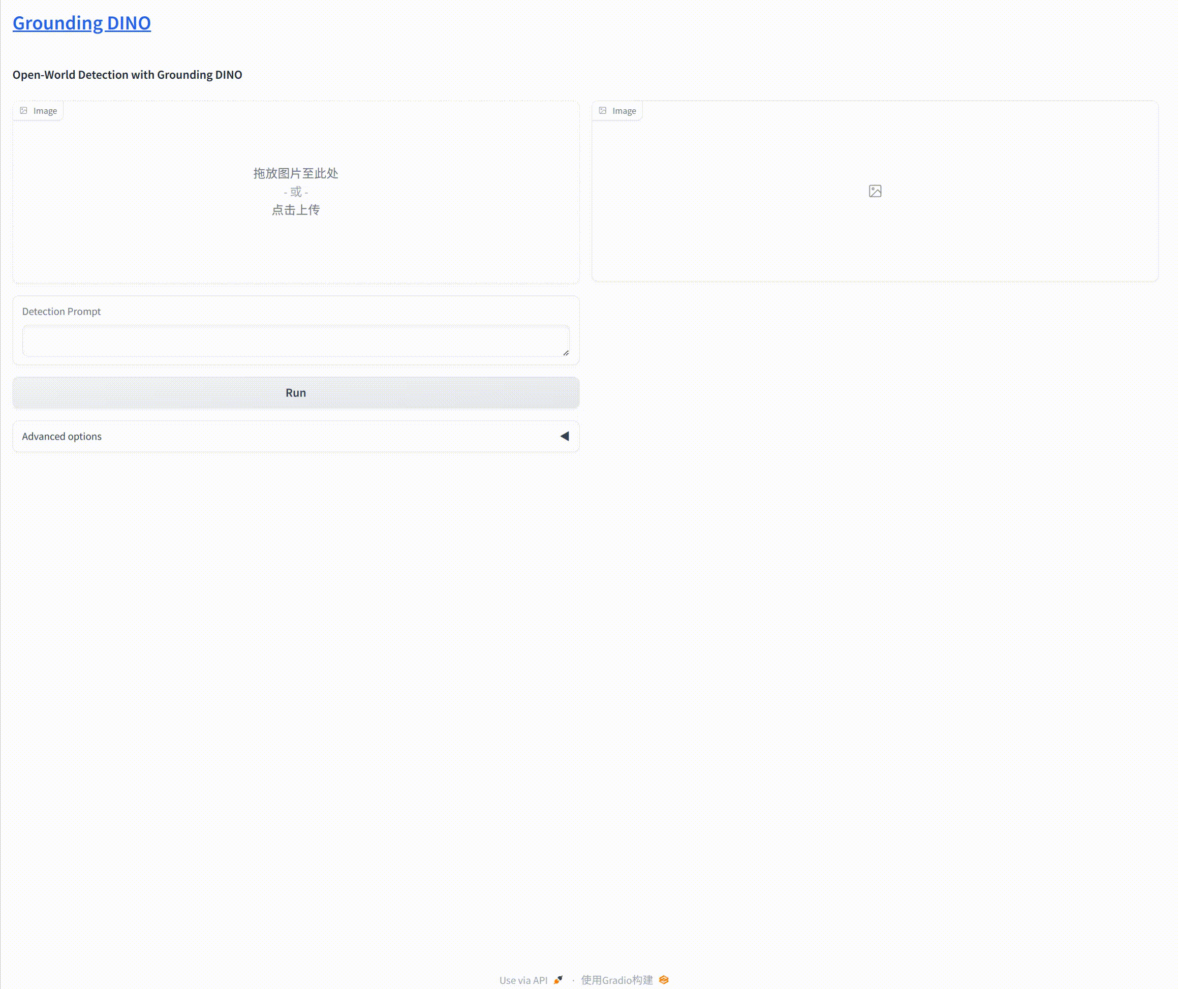

Grounding DINO 使用代码推理还有一个更方便的网页端推理页面。在demo目录下面的gradio_demo.py 是一个python实现的前端推理页面。
由于我在写这篇文章时发现直接跑有点问题,所以需要稍作修改。主要修改在load_model_hf函数中,修改了模型文件的加载方式。原本从huggingface获取但是模型文件已经不在了,修改成使用上面下载的模型。
import argparsefrom functools import partialimport cv2import requestsimport osfrom io import BytesIOfrom PIL import Imageimport numpy as npfrom pathlib import Pathimport warningsimport torch# prepare the environmentos.system("python setup.py build develop --user")os.system("pip install packaging==21.3")os.system("pip install gradio==3.50.2")warnings.filterwarnings("ignore")import gradio as grfrom groundingdino.models import build_modelfrom groundingdino.util.slconfig import SLConfigfrom groundingdino.util.utils import clean_state_dictfrom groundingdino.util.inference import annotate, load_image, predictimport groundingdino.datasets.transforms as Tfrom huggingface_hub import hf_hub_download# Use this command for evaluate the Grounding DINO modelconfig_file = "groundingdino/config/GroundingDINO_SwinT_OGC.py"ckpt_repo_id = "ShilongLiu/GroundingDINO"ckpt_filenmae = "weights/groundingdino_swint_ogc.pth"def load_model_hf(model_config_path, repo_id, filename, device='cpu'):    args = SLConfig.fromfile(model_config_path)     model = build_model(args)    args.device = device    # cache_file = hf_hub_download(repo_id=repo_id, filename=filename)    # checkpoint = torch.load(cache_file, map_location='cpu')    checkpoint = torch.load(filename, map_location='cpu')    log = model.load_state_dict(clean_state_dict(checkpoint['model']), strict=False)    # print("Model loaded from {} \n => {}".format(cache_file, log))    _ = model.eval()    return model    def image_transform_grounding(init_image):    transform = T.Compose([        T.RandomResize([800], max_size=1333),        T.ToTensor(),        T.Normalize([0.485, 0.456, 0.406], [0.229, 0.224, 0.225])    ])    image, _ = transform(init_image, None) # 3, h, w    return init_image, imagedef image_transform_grounding_for_vis(init_image):    transform = T.Compose([        T.RandomResize([800], max_size=1333),    ])    image, _ = transform(init_image, None) # 3, h, w    return imagemodel = load_model_hf(config_file, ckpt_repo_id, ckpt_filenmae)def run_grounding(input_image, grounding_caption, box_threshold, text_threshold):    init_image = input_image.convert("RGB")    original_size = init_image.size    _, image_tensor = image_transform_grounding(init_image)    image_pil: Image = image_transform_grounding_for_vis(init_image)    # run grounidng    boxes, logits, phrases = predict(model, image_tensor, grounding_caption, box_threshold, text_threshold, device='cpu')    annotated_frame = annotate(image_source=np.asarray(image_pil), boxes=boxes, logits=logits, phrases=phrases)    image_with_box = Image.fromarray(cv2.cvtColor(annotated_frame, cv2.COLOR_BGR2RGB))    return image_with_boxif __name__ == "__main__":    parser = argparse.ArgumentParser("Grounding DINO demo", add_help=True)    parser.add_argument("--debug", action="store_true", help="using debug mode")    parser.add_argument("--share", action="store_true", help="share the app")    args = parser.parse_args()    block = gr.Blocks().queue()    with block:        gr.Markdown("# [Grounding DINO](https://github.com/IDEA-Research/GroundingDINO)")        gr.Markdown("### Open-World Detection with Grounding DINO")        with gr.Row():            with gr.Column():                input_image = gr.Image(source='upload', type="pil")                grounding_caption = gr.Textbox(label="Detection Prompt")                run_button = gr.Button(label="Run")                with gr.Accordion("Advanced options", open=False):                    box_threshold = gr.Slider(                        label="Box Threshold", minimum=0.0, maximum=1.0, value=0.25, step=0.001                    )                    text_threshold = gr.Slider(                        label="Text Threshold", minimum=0.0, maximum=1.0, value=0.25, step=0.001                    )            with gr.Column():                gallery = gr.outputs.Image(                    type="pil",                    # label="grounding results"                ).style(full_width=True, full_height=True)                # gallery = gr.Gallery(label="Generated images", show_label=False).style(                #         grid=[1], height="auto", container=True, full_width=True, full_height=True)        run_button.click(fn=run_grounding, inputs=[                        input_image, grounding_caption, box_threshold, text_threshold], outputs=[gallery])    block.launch(server_name='0.0.0.0', server_port=7579, debug=args.debug, share=args.share)执行 python demo/gradio_demo.py ,注意一定要在这个路径下。首先会安装一些库,然后启动
hon3.10/site-packages (from anyio->httpx->gradio==3.50.2) (1.3.1)final text_encoder_type: bert-base-uncasedRunning on local URL:  http://0.0.0.0:7579To create a public link, set `share=True` in `launch()`.IMPORTANT: You are using gradio version 3.50.2, however version 4.44.1 is available, please upgrade.--------打开 http://IP:7579/ 就能看到页面。上传图片完成推理
