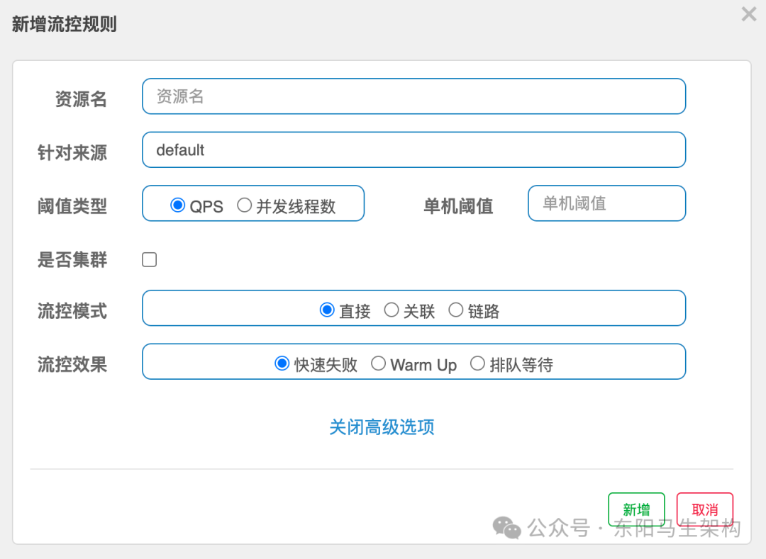

从下图可知,流控规则包含以下属性:
一.规则id、资源名、针对来源
这三个属性是所有规则共有的属性,会分别封装到AbstractRule的id、resource、limitApp字段中,各个具体的规则子类都会继承AbstractRule类。
二.阈值类型
阈值类型包括QPS和并发线程数两个选项,对应FlowRule中的字段为grade。
三.单机阈值
单机阈值也就是限流阈值。无论是基于QPS还是并发线程数,都要设置限流阈值,对应FlowRule中的字段为count。
四.是否集群
是否集群是一个boolean类型的字段,对应FlowRule中的字段为clusterMode。true表示开启集群模式,false表示单机模式;
五.流控模式
流控模式有三种:直接模式、关联模式和链路模式,对应FlowRule中的字段为strategy。
六.关联资源
当流控模式选择为关联时,此值含义是关联资源,当流控模式选择为链路时,此值含义是入口资源。所以仅当流控模式选择关联和链路时,才对应FlowRule中的字段为refResource。
七.流控效果
流控效果有三种:快速失败、Warm Up、排队等待。还有一个选项未在页面上显示,即Warm Up和排队等待的结合体。也就是Warm Up + 排队等待,对应FlowRule中的字段为controlBehavior。
八.流控控制器
由于流控有多种模式,而每种模式都会对应一个模式流量整形控制器。所以流控规则FlowRule中会有一个字段TrafficShapingController,用来实现不同流控模式下的不同流控效果。
九.预热时长
此选项仅在流控效果选择Warm Up时出现,表示Warm Up的时长,对应FlowRule中的字段为warmUpPeriodSec。
十.超时时间
此选项仅在流控效果选择排队等待时出现,表示超出流控阈值后,排队等待多久才抛出异常,对应FlowRule中的字段为maxQueueingTimeMs。

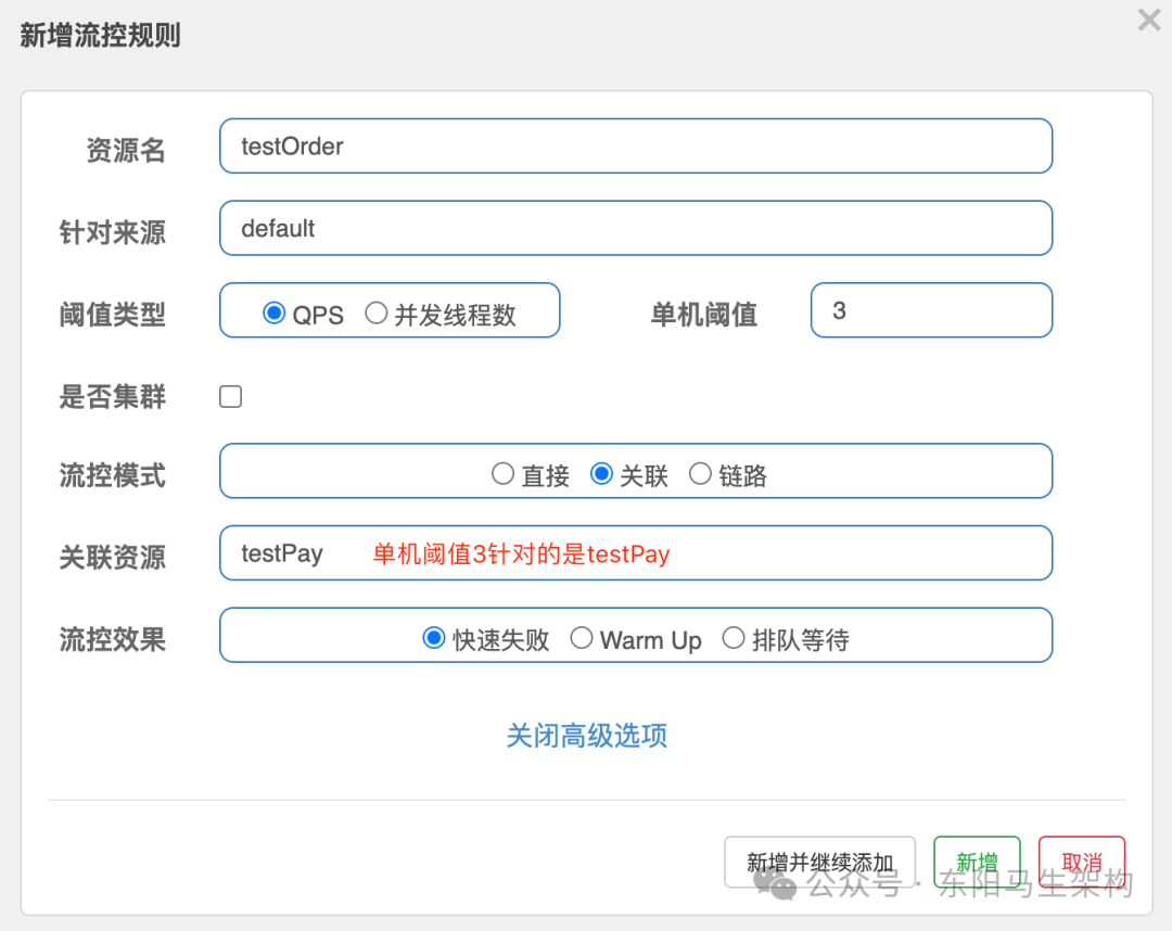

一.关联模式
关联流控模式中,可以将两个资源进行关联。当某个资源的流量超限时,可以触发其他资源的流控规则。
比如用户下单购物时会涉及下单资源和支付资源,如果支付资源达到流控阈值,那么应该要同时禁止下单,也就是通过支付资源来关联到下单资源。
注意:如果采取关联模式,那么设置的QPS阈值是被关联者的,而非关联者的。在如下图示中配置了QPS的阈值为3,这是针对testPay资源设置的,而不是针对testOrder资源设置的。也就是testOrder被流控的时机就是当testPay的QPS达到3的时候,3并不是testOrder所访问的次数,而是testPay这个接口被访问的次数。

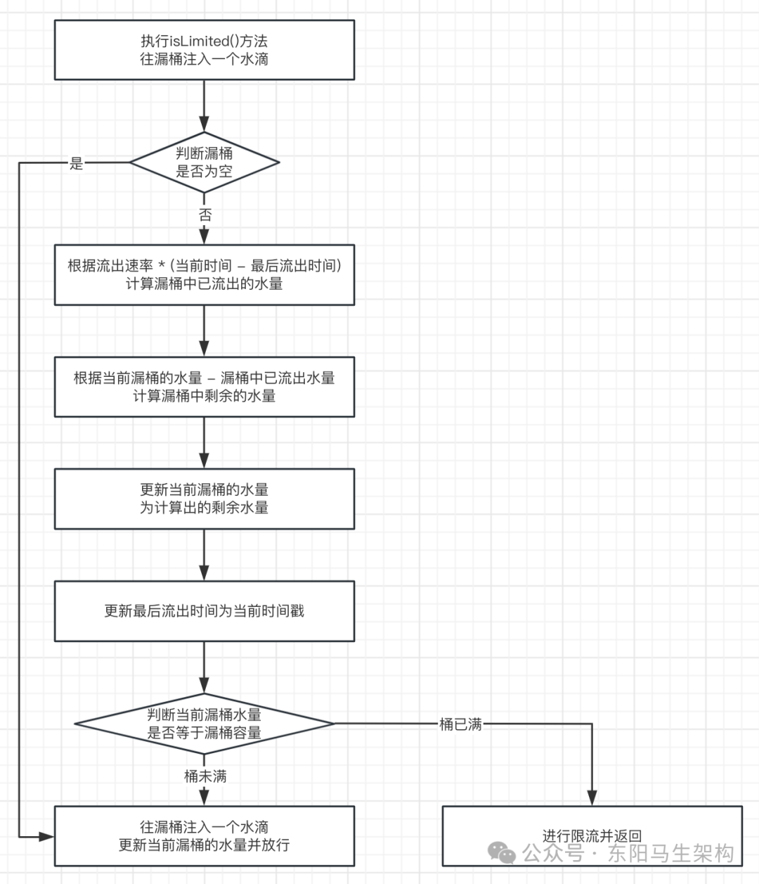

四.漏桶算法的基本实现
应用场景一:假设有一个视频上传服务,为了确保服务器稳定,希望限制用户在1分钟内最多只能上传5个视频。此时可以使用漏桶算法,将每个视频上传请求视为一个"水滴"。桶的容量设为5个水滴,出水速率设为每分钟5个水滴。当用户上传速度超过限制时,多余的请求将被拒绝。
应用场景二:假设有一个向用户发送电子邮件的后台任务,为了确保邮件发送系统的稳定性,希望限制每秒钟最多发送10封邮件。此时可以使用漏桶算法来限制消费MQ的处理速率,将桶的容量设为10个水滴,出水速率设为每秒钟10个水滴。这样,邮件发送系统每秒最多只会处理10封电子邮件。
漏桶算法的代码实现如下:
public class RateLimiter {    //用于记录最后流出水滴的时间,以便计算流出的水滴数量    private static long lastOutTime = System.currentTimeMillis();    //流出速率(每秒10个水滴),即每秒允许流出的水滴数量(对应请求)    private static int outRate = 10;    //桶的最大容量是10个水滴,即桶能容纳的最大水量(对应请求)    private static int maxCapacity = 10;    //当前桶内的水滴数量(对应请求)    private static AtomicInteger currentWater = new AtomicInteger(0);        //调用isLimited()方法往漏桶中注入一滴水    //返回值说明:false:未受到限制;true:受到限制    public static synchronized boolean isLimited(long taskId, int turn) {        //1.如果当前桶是空的,则使用当前时间作为最后一次流出的时间,并将水量加1        if (currentWater.get() == 0) {            lastOutTime = System.currentTimeMillis();            currentWater.incrementAndGet();            return false;        }               //2.模拟补充水从漏桶中匀速流出的处理过程        //计算漏桶中已流出的水量        int leakedWater = (int) ((System.currentTimeMillis() - lastOutTime) / 1000) * outRate;        //计算漏桶中剩余的水量        int remainingWater = currentWater.get() - leakedWater;        //更新当前漏桶的水量        currentWater.set(Math.max(0, remainingWater));        //因为上面将计算出的剩余水量更新为漏桶的当前水量,所以要更新最后流出水滴的时间为当前时间戳        lastOutTime = System.currentTimeMillis();        //3.如果漏桶内的水量未满,则加水以及放行        if (currentWater.get() < maxCapacity) {            currentWater.incrementAndGet();            return false;        } else {            //如果桶内水量已满,拒绝加水,进行限流            return true;        }    }}流程图如下:

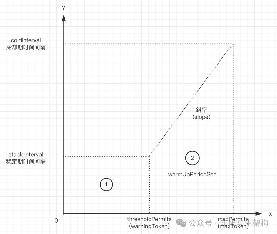

x轴表示当前令牌桶已存储的令牌数,y轴表示生成令牌的时间间隔,令牌的消费是从右往左的。
变量一:stableInterval
表示系统预热完成后,生成令牌的时间间隔。若QPS限制为100,则说明每10ms生成一个令牌。
变量二:coldInterval
表示系统水位最低时,生成令牌的时间间隔,与coldFactor有关。
变量三:coldFactor
冷却因子,表示倍数,即coldInterval是stableInterval的多少倍。
变量四:thresholdPermits
表示进入预热阶段的临界令牌数。当令牌桶中的令牌数量减少到临界值时,系统预热结束。当令牌桶中的令牌数量大于临界值时,系统进入冷启动模式。
变量五:maxPermits
表示令牌桶的容量。当令牌桶中的令牌数达到最大容量时,生成的令牌将被抛弃。
变量六:slope
表示斜率。用于计算当前令牌生成时的时间间隔,从而计算当前每秒能生成多少令牌。
变量七:warmUpPeriodSec
表示系统预热时间,也就是梯形的面积:
warmUpPeriodSec = 0.5 * (stableInterval + coldInterval) * (maxPermits - thresholdPermits)在预热模型图中,梯形的面积 = (coldFactor - 1) * 长方形面积。
Guava中的预热是通过控制令牌的生成时间来实现的,Sentinel中的预热则是通过控制每秒通过的请求数来实现的。在Guava中,冷却因子coldFactor固定为3,已被写死。在Sentinel中,冷却因子coldFactor默认为3,可通过参数修改。

预热阶段令牌生成速率的增速。用于计算当前令牌生成时的时间间隔,从而计算当前每秒能生成多少令牌。计算公式如下:
slope= (coldInterval - stableInterval) / (maxToken - warningToken)= (coldFactor - 1) / count / (maxToken - warningToken)注意:预热阶段生成令牌的速率会越来越慢,也就是生成令牌的间隔越来越大。当桶内已存储的令牌超过告警值后,令牌越多,那1秒可允许的QPS越小。

stableInterval = 1 / count = 10mscoldInterval = coldFactor * stableInterval = 30mswarningToken = warmUpPeriodSec / (coldFactor - 1) / stableInterval = (warmUpPeriodSec * count) / (coldFactor - 1) = 250maxToken = warningToken + 2 * warmUpPeriodSec / (stableInterval + coldInterval) = warningToken + 2 * warmUpPeriodSec * count / (coldFactor + 1) = 500slope = (coldInterval - stableInterval) / (maxToken - warningToken)= (coldFactor - 1) / count / (maxToken - warningToken) = 0.00008(4)WarmUpController的限流原理

//The principle idea comes from Guava. //However, the calculation of Guava is rate-based, which means that we need to translate rate to QPS.//这个原理来自于Guava;//然而,Guava的计算是基于速率的,这意味着我们需要将速率转换为QPS;//Requests arriving at the pulse may drag down long idle systems even though it has a much larger handling capability in stable period. //It usually happens in scenarios that require extra time for initialization, //e.g. DB establishes a connection, connects to a remote service, and so on. //That's why we need "warm up".//突发式的流量可能会拖累一个长期空闲的系统,即使这个系统在稳定阶段具有更大的流量处理能力;//这通常发生在需要额外时间进行初始化的场景中,比如DB建立连接、连接到远程服务等;//这就是为什么我们需要对系统进行"预热";//Sentinel's "warm-up" implementation is based on the Guava's algorithm.//However, Guava’s implementation focuses on adjusting the request interval, which is similar to leaky bucket.//Sentinel pays more attention to controlling the count of incoming requests per second without calculating its interval,//which resembles token bucket algorithm.//Sentinel的"预热"实现是基于Guava的算法的;//然而,Guava的实现侧重于调整请求间隔,这类似于漏桶;//而Sentinel更注重控制每秒传入请求的数量,而不计算其间隔,这类似于令牌桶算法;//The remaining tokens in the bucket is used to measure the system utility.//Suppose a system can handle b requests per second. //Every second b tokens will be added into the bucket until the bucket is full.//And when system processes a request, it takes a token from the bucket.//The more tokens left in the bucket, the lower the utilization of the system; //when the token in the token bucket is above a certain threshold, //we call it in a "saturation" state.//桶中存储的令牌是用来测量系统的实用程序的;//假设一个系统每秒可以处理b个请求;//那么每秒就有b个令牌被添加到桶中,直到桶满为止;//当系统处理一个请求时,就会从桶中获取一个令牌;//桶中存储的令牌剩余得越多,那么就说明系统的利用率就越低;//当令牌桶中的令牌数高于某个阈值时,我们称之为"饱和"状态;//Base on Guava’s theory, there is a linear equation we can write this in the form //y = m * x + b where y (a.k.a y(x)), or qps(q)), //is our expected QPS given a saturated period (e.g. 3 minutes in), //m is the rate of change from our cold (minimum) rate to our stable (maximum) rate, //x (or q) is the occupied token.//根据Guava的理论,有一个线性方程,我们可以把它写成y = m * x + b;//这是在给定饱和周期(例如3分钟)的情况下预期的QPS;//m是从我们的冷(最小)速率到我们的稳定(最大)速率的变化率;//x(或q)就是需要被占用的令牌数;public class WarmUpController implements TrafficShapingController {    ...    @Override    public boolean canPass(Node node, int acquireCount) {        return canPass(node, acquireCount, false);    }    @Override    public boolean canPass(Node node, int acquireCount, boolean prioritized) {        //获取当前1s的QPS        long passQps = (long) node.passQps();        //获取上一窗口通过的QPS        long previousQps = (long) node.previousPassQps();        //1.生成令牌并同步到令牌桶内        syncToken(previousQps);        //获取令牌桶内剩余的令牌数        long restToken = storedTokens.get();        //2.如果令牌桶中的令牌数量大于告警值,说明还处于预热阶段,此时需要判断令牌的生成速度和消费速度        if (restToken >= warningToken) {            //获取桶内剩余令牌数超过告警值的令牌个数            long aboveToken = restToken - warningToken;            //当前令牌的生成间隔 = 稳定阶段的生成间隔 + 桶内超出告警值部分的已存储令牌数 * slope            //其中,稳定阶段的生成间隔是1/count,桶内超出告警值部分的已存储令牌数是aboveToken            //注意:预热阶段生成令牌的速率会越来越慢,也就是生成令牌的间隔越来越大;            //当桶内已存储的令牌超过告警值后,令牌越多,那1秒可允许的QPS越小;            //下面代码计算的是:            //当前1s内的时间窗口能够生成的令牌数量,即当前时间窗口生成的令牌可满足的QPS = 1 / 当前令牌的生成间隔            double warningQps = Math.nextUp(1.0 / (aboveToken * slope + 1.0 / count));            //如果当前消费令牌的速度(passQps + acquireCount) <= 当前生成令牌的速度(warningQps),则允许通过            //如果当前时间窗口通过的QPS + 客户端申请的令牌数 小于等于 当前预热阶段的告警QPS,则代表允许通过            if (passQps + acquireCount <= warningQps) {                return true;            }        }        //3.如果令牌桶中的令牌数量小于告警值,说明预热结束,进入稳定阶段        else {            //如果当前消费令牌的速度(passQps + acquireCount) <= 当前生成令牌的速度(count),则允许通过            if (passQps + acquireCount <= count) {                return true;            }        }        return false;    }    //生成令牌并同步到令牌桶内    //入参passQps是前一个时间窗口的QPS,也就是上一秒通过的QPS数    //syncToken()方法的逻辑是:    //1.首先验证当前时间与最后更新令牌桶的时间,避免在同一个时间窗口重复添加令牌;    //2.其次通过WarmUpController.coolDownTokens()方法获取最新的令牌数;    //3.接着利用CAS来保证更新令牌桶的线程安全性;    //4.最后将桶内已存储的令牌数,减去上一秒通过的QPS数,得到目前令牌桶剩余的令牌数;    protected void syncToken(long passQps) {        //获取当前时间ms        long currentTime = TimeUtil.currentTimeMillis();        //将当前时间ms转换为s        currentTime = currentTime - currentTime % 1000;        //获取上一次更新令牌桶已存储的令牌数量的时间        long oldLastFillTime = lastFilledTime.get();        //如果上一次更新令牌桶已存储的令牌数量的时间和当前时间一样,或发生了时钟回拨等情况导致比当前时间还小        //那么就无需更新,直接return即可        if (currentTime <= oldLastFillTime) {            return;        }        //先获取目前令牌桶已存储的令牌数        long oldValue = storedTokens.get();        //调用WarmUpController.coolDownTokens()方法得到最新的令牌数        long newValue = coolDownTokens(currentTime, passQps);        //通过CAS更新令牌桶已存储的令牌数        //注意:系统初始化完毕,第一个请求进来调用WarmUpController.canPass()方法时,storedTokens = maxToken        if (storedTokens.compareAndSet(oldValue, newValue)) {            //设置令牌桶内已存储的最新令牌数 = 当前令牌数 - 上一个时间窗口通过的请求数            long currentValue = storedTokens.addAndGet(0 - passQps);            if (currentValue < 0) {                storedTokens.set(0L);            }            //更新最后一次添加令牌的时间戳            lastFilledTime.set(currentTime);        }    }    //根据当前时间和上一个时间窗口通过的QPS计算更新后的令牌数    private long coolDownTokens(long currentTime, long passQps) {        //获取当前令牌桶已存储的令牌数        long oldValue = storedTokens.get();        long newValue = oldValue;        //如果令牌桶中已存储的令牌数小于告警值,说明系统已结束冷启动,即退出预热阶段进入稳定阶段        //也就是桶内已存储的令牌数没有达到进入预热阶段的阈值,此时需要较快地向令牌桶中添加令牌        if (oldValue < warningToken) {            //在当前令牌数量的基础上,加上从上次添加令牌到现在经过的时间(以秒为单位)乘以令牌生成速率(QPS阈值count)            newValue = (long)(oldValue + (currentTime - lastFilledTime.get()) * count / 1000);        }        //如果令牌桶中已存储的令牌数大于告警值,说明系统处于预热阶段,还在进行冷启动        else if (oldValue > warningToken) {            //如果上一个时间窗口通过的QPS,小于系统最冷时允许通过的QPS(1 / (1 / count * coldFactor))            //那么就说明当前系统的负载比较低,可以向令牌桶中添加令牌            if (passQps < (int)count / coldFactor) {                //在当前令牌数量的基础上,加上从上次添加令牌到现在经过的时间(以秒为单位)乘以令牌生成速率(QPS阈值count)                newValue = (long)(oldValue + (currentTime - lastFilledTime.get()) * count / 1000);            }        }        //确保令牌桶更新后的令牌数不超过最大令牌数(maxToken)        //系统初始化完毕,第一个请求进来调用WarmUpController.canPass()方法时,        //oldValue = 0,lastFilledTime = 0,此时返回maxToken        return Math.min(newValue, maxToken);    }}(5)总结
WarmUpController的核心原理是:首先根据当前时间和上一个时间窗口通过的QPS同步令牌桶内的令牌数,然后比较桶内令牌数和告警值来计算当前时间窗口允许通过的告警QPS,最后比较当前请求下的QPS是否大于允许通过的告警QPS来决定限流。
注意:系统在预热阶段会逐渐提高令牌的生成速度,从而平滑过渡到稳定阶段。当系统启动时,桶内令牌数最大,令牌生成速率最低,允许的QPS最低。随着桶内令牌数减少,令牌生成速度逐渐提高,允许的QPS也逐渐提高。最后到达稳定阶段,此时允许的QPS便是FlowRule中设置的QPS阈值。
所以根据稳定阶段令牌的生成速率是1/count,默认冷却因子为3,得出系统最冷时令牌的生成速率是3/count。因此预热阶段一开始允许的QPS为count/3,预热完毕的QPS就是count。
