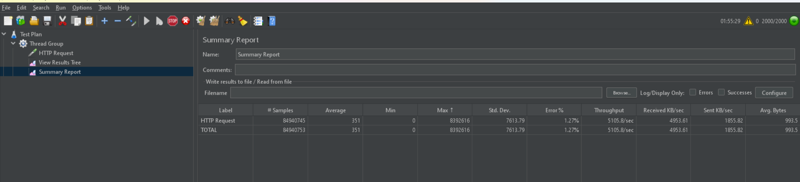

二、压测分析
通过jmeter分析,高并发是没问题的,带宽一直是跑满的。
 内存也没问题

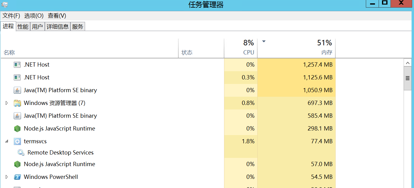

但是你会发现,运行11天后内存就增长到1g多,每天要增长100多mb

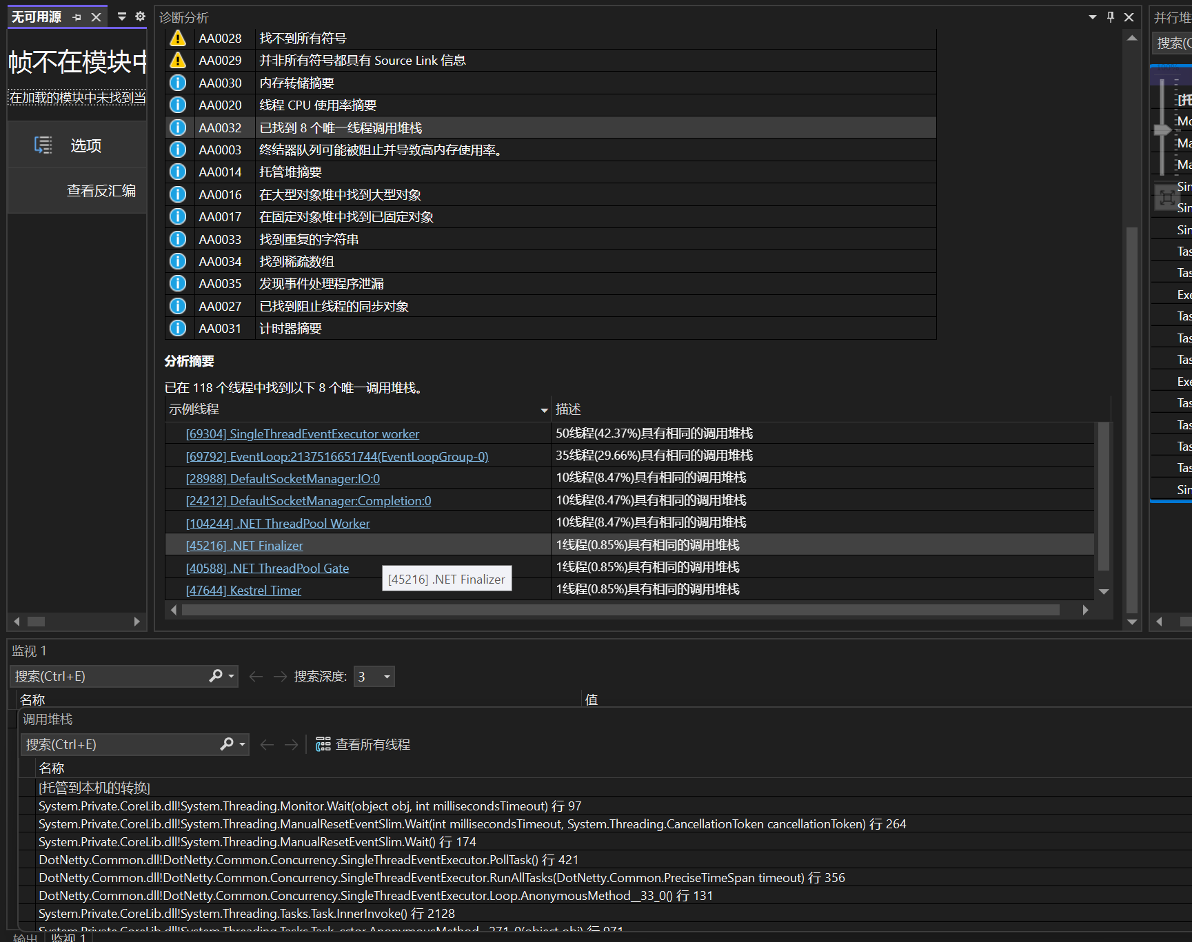

 三、用dump 分析

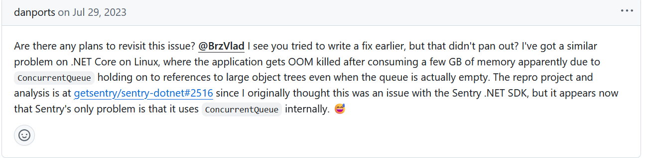

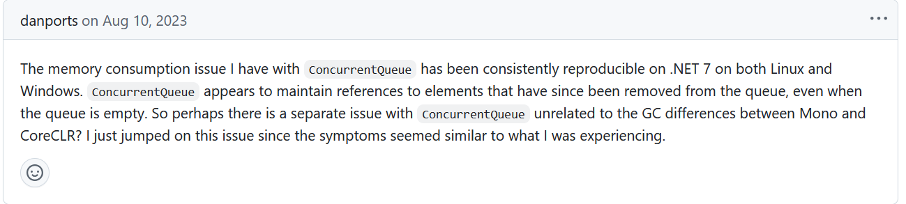

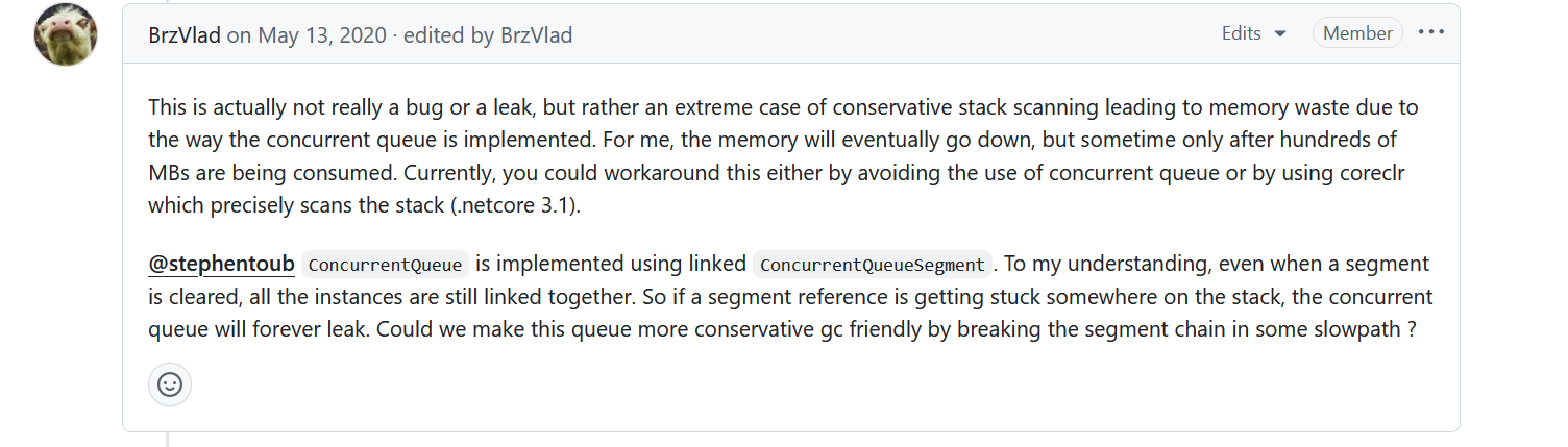

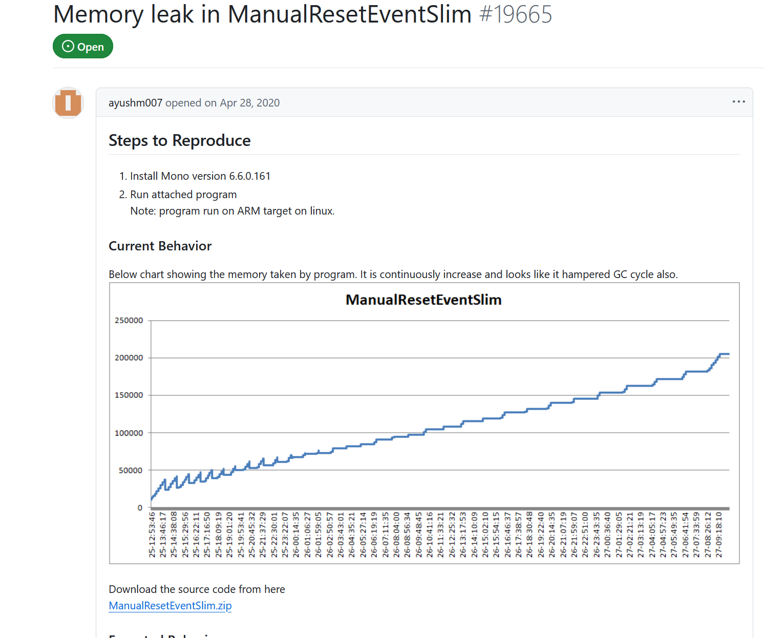

用vs 分析指出是dotnetty 的 ManualResetEventSlim 导致的,但是我看了代码没有问题啊,让我思绪有些混乱,就让我手足无措,甚至想下载dotnetty 把ManualResetEventSlim去掉试试,后面我发现mono社区有人讨论ManualResetEventSlim内存泄漏的问题,还是2020年提出的,一直没解决,后面2023年有人重提这个问题,有人回复这个问题是由于Queue删除队列没有把元素的引用一起删除导致的内存泄漏,而后在.NET 7.0把这个问题修复了。
 原帖讨论:https://github.com/mono/mono/issues/19665
 有人找到原因,在.NET CORE3.1 问题依旧存在
 2023年重提这个问题
 然后给出回复是.NET7.0 已经修复
