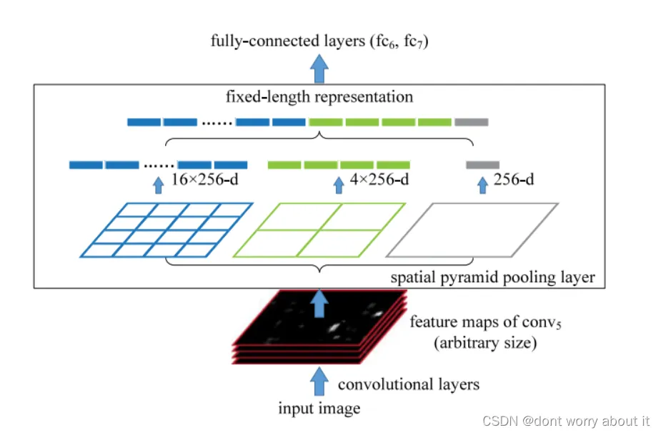

 具体流程:
       1、特征图分割:SPP 层将输入的特征图分割成多个不同大小的网格,这些网格的大小通常是 1x1、2x2、4x4 、8x8 等等,形成一个金字塔结构,每个网格的大小决定了池化操作的感受野;
       2、池化操作:对每个网格进行池化操作,通常使用最大池化(Max Pooling);最大池化会选择每个网格中的最大值作为输出。这样,每个网格都会生成一个固定大小的特征表示,需要注意的是这个池化操作是一个并发的过程;
       3、特征拼接:将所有网格的特征表示拼接起来,形成一个固定长度的特征向量;这个特征向量随后可以作为后续全连接层的输入;
为什么很多带全连接层的网络结构都需要固定归一化图像的大小呢(如AlexNet强制缩放到227×227的图像大小)?举个例子就是我在全连接层输出的网络结构是固定大小的,比如是21*512这个大小:
在最后一层卷积层我们已经固定用了512个卷积核,那么输入到全连接层的数据就是 w * h * 512 (特征图像的长宽乘通道数),那么在通道数固定的情况下,图像大小变化的话就会和全连接层对应不上。接口对接不起来!!!
拿全连接层所需数据大小21*512举例在卷积层输出的通道数固定为512的情况下,我们构建1x1、2x2、4x4的三层空间金字塔池化:
假设我们有一张 448×448 的输入图像,通过卷积层后得到特征图 56×56×512;接下来,我们使用 SPP 层进行处理:

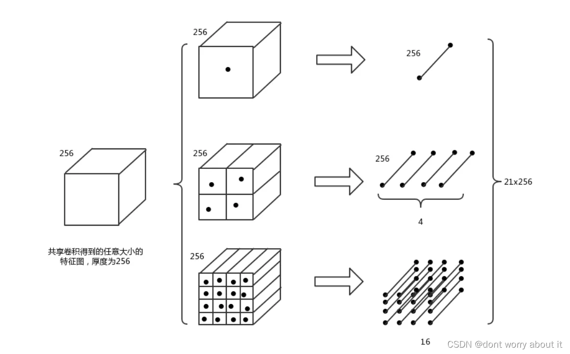

    拼接后的特征向量长度为:21 x 512  =10752    不管你输入图像的大小是多少227x227 ,512x512,318x318也好,经过三层的空间金字塔网络后提取的特征数目都是21份,加上通道数就是 21x512份。这样就不用在意输入图像数据的大小了。
下图就非常鲜明了,厚度就是通道数:
大概代码实现(任意输入图像尺寸,输出的大小一致):

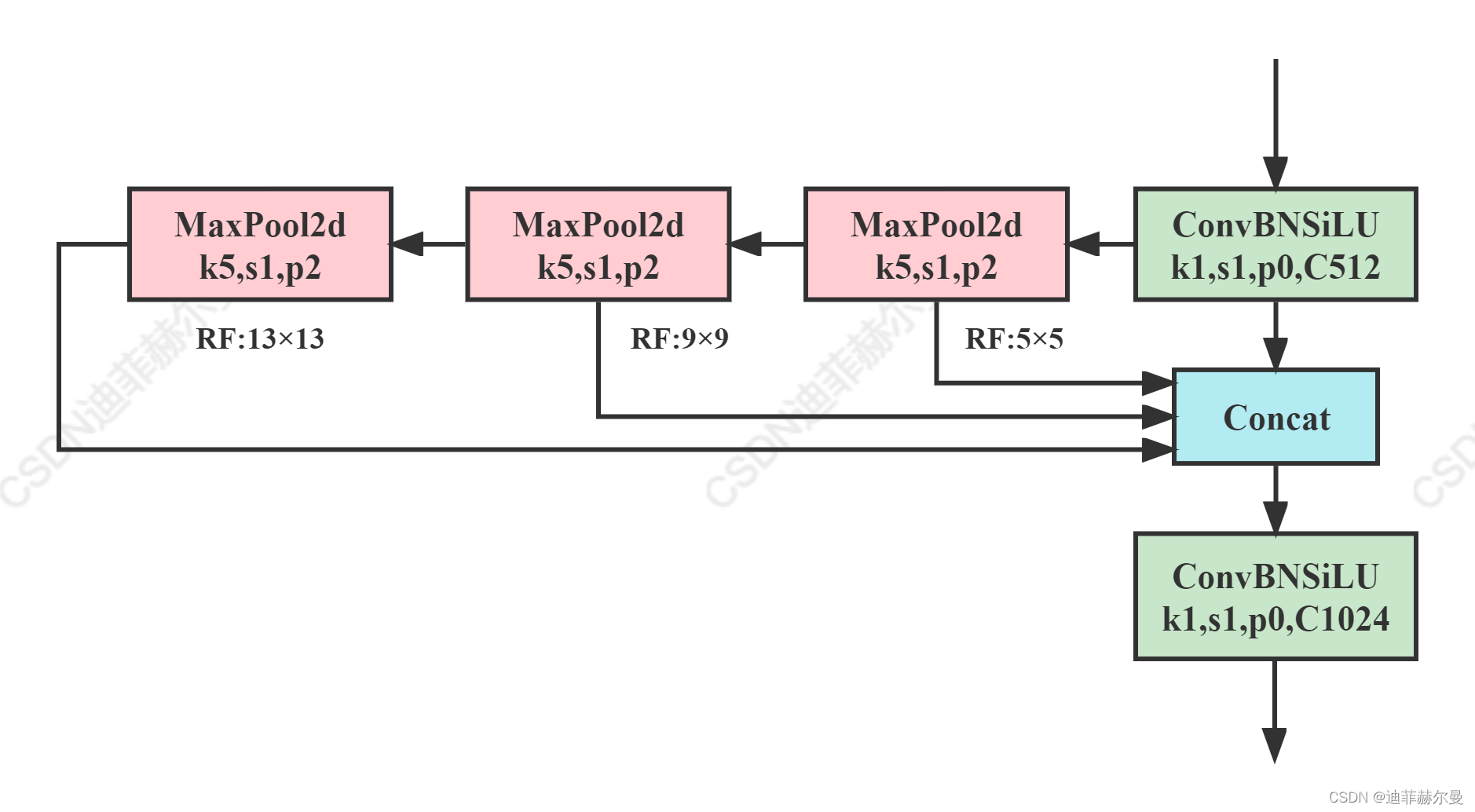

SPPF中的感受野计算示例​
以YOLOv5的SPPF模块为例(三次5×5池化,步长=1):
层数操作核尺寸(k)步长(stride)感受野计算累计感受野1输入--初始感受野=11×12第一次池化5×511 + (5-1)*1 = ​​5​5×53第二次池化5×515 + (5-1)*1 * 1 = ​​9​9×94第三次池化5×519 + (5-1)*1 * 1 * 1 = ​​13​13×13

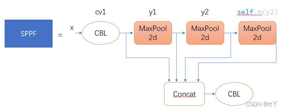

三、SPPF的具体实现​
1. ​​PyTorch代码示例​:
import torchimport torch.nn as nnclass SPPF(nn.Module):    def __init__(self, in_channels):        super().__init__()        self.pool = nn.MaxPool2d(kernel_size=5, stride=1, padding=2)        def forward(self, x):        x1 = self.pool(x)        x2 = self.pool(x1)        x3 = self.pool(x2)        return torch.cat([x, x1, x2, x3], dim=1) # 输入示例:batch=1, channels=256, size=13x13input = torch.randn(1, 256, 13, 13)sppf = SPPF(256)output = sppf(input)  # 输出维度:[1, 1024, 13, 13]
