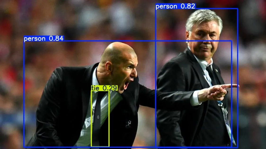

  • 测试推理
yolo predict model=yolov8n.pt source='ultralytics/assets/zidane.jpg' device=0
yolo predict model=yolov8n.pt source='ultralytics/assets/zidane.jpg' device=0Ultralytics YOLOv8.2.103 🚀 Python-3.10.16 torch-2.2.0 CUDA:0 (NVIDIA GeForce RTX 2080 Ti, 11004MiB)YOLOv8n summary (fused): 168 layers, 3,151,904 parameters, 0 gradients, 8.7 GFLOPsimage 1/1 /nfs/user_home/lijinkui/projects/ultralytics/ultralytics/assets/zidane.jpg: 384x640 2 persons, 1 tie, 86.8msSpeed: 7.0ms preprocess, 86.8ms inference, 209.4ms postprocess per image at shape (1, 3, 384, 640)Results saved to runs/detect/predict💡 Learn more at https://docs.ultralytics.com/modes/predict推理结果在:Results saved to runs/detect/predict
到此为止就说明yolov8安装没有问题了。

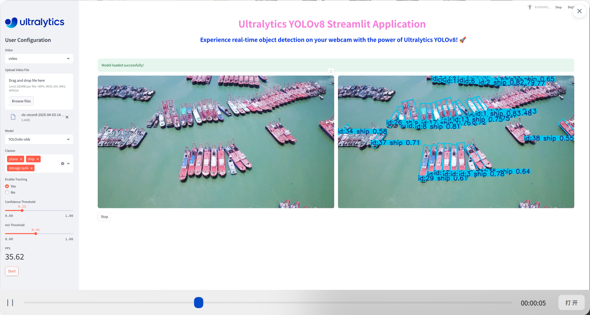

打开浏览器页面
参数包括:
  • Video: 选择推理源摄像头或视频
  • Model: 选择模型,yolov8的所有模型都能选择,包括检测、分类、分割、姿态、角度,甚至yolo-word
  • Classes: 选择推理的类别
  • 下面还有置信度控制。
点击Start就可以看到推理结果了。

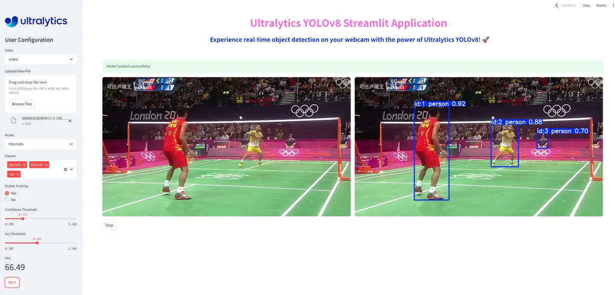

检测:

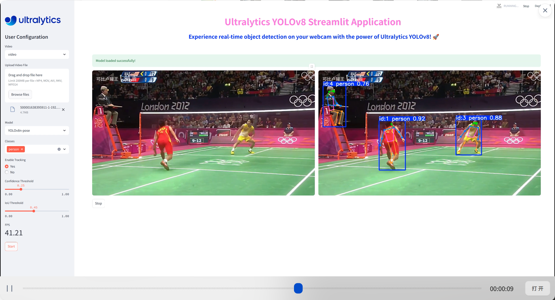

姿态:

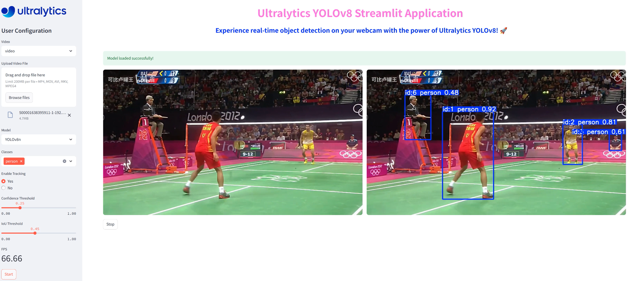

角度:
