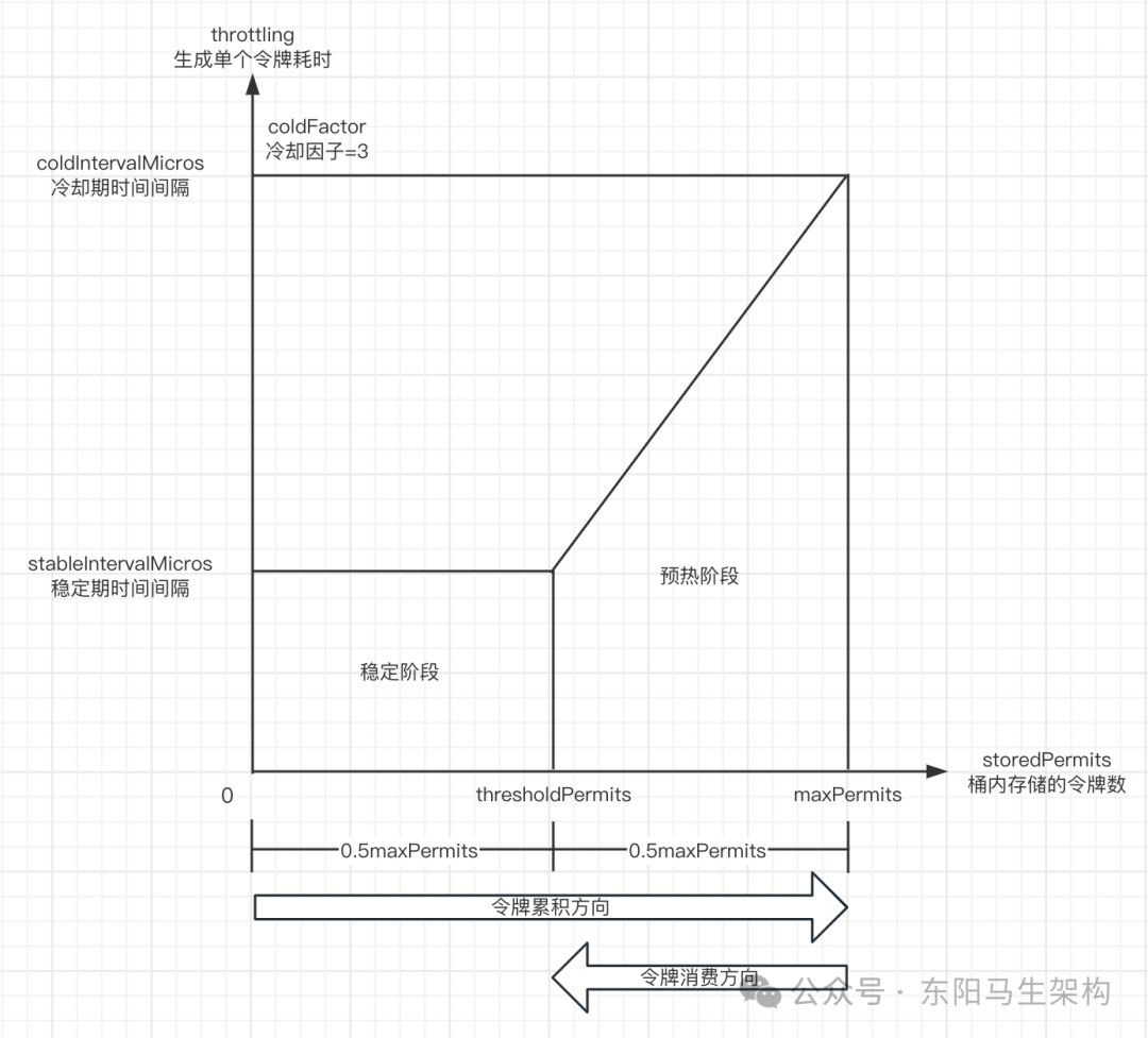

说明二:预热模式图中涉及的变量
其中横轴表示令牌桶中的令牌数量,纵轴表示生成令牌的时间间隔。令牌的消费是从右往左进行的。当限流器RateLimiter未被使用时,即空闲时,会生成令牌放入桶中。
SmoothBursty生成令牌的速率是固定的:
stableInterval = 1 / permitsPerSecond;SmoothWarmingUp生成令牌的速率则会随storedPermits变化而变化:
当storedPermits < thresholdPermits时,速率为stableInterval;当storedPermits > thresholdPermits时,速率为变化的coldInterval;
变量一:stableIntervalMicros
表示系统预热完成后,生成令牌的时间间隔。若QPS限制为100,则说明每10ms生成一个令牌。
stableIntervalMicros = 1 / permitsPerSecond变量二:coldIntervalMicros
表示系统水位最低时,生成令牌的时间间隔,与coldFactor有关。
变量三:coldFactor
冷却因子,表示倍数,即coldInterval是stableInterval的多少倍。
变量四:thresholdPermits
表示进入预热阶段的临界值。当令牌桶中的令牌数量减少到临界值时,系统预热结束。当令牌桶中的令牌数量大于临界值时,系统进入冷启动模式。
变量五:maxPermits
表示令牌桶的容量。当令牌桶中的令牌数达到最大容量时,生成的令牌将被抛弃。
变量六:slope
表示斜率。用于计算当前令牌生成时的时间间隔,从而计算当前每秒能生成多少令牌。
变量七:warmupPeriod
表示系统预热时间,即梯形的面积。在预热模型图中,梯形的面积 = (coldFactor - 1) * 长方形面积。
根据梯形面积的计算公式:知道warmupPeriodMicros和permitsPerSecond,就可以计算maxPermits和thresholdPermits。也就是thresholdPermits = 0.5 * warmupPeriodMicros / stableInterval,所以maxPermits = warmupPeriodMicros / stableInterval。
stableIntervalMicros = SECONDS.toMicros(1L) / permitsPerSecond;thresholdPermits = 0.5 * warmupPeriodMicros / stableIntervalMicros;maxPermits = thresholdPermits + 2.0 * warmupPeriodMicros / (stableIntervalMicros + coldIntervalMicros);

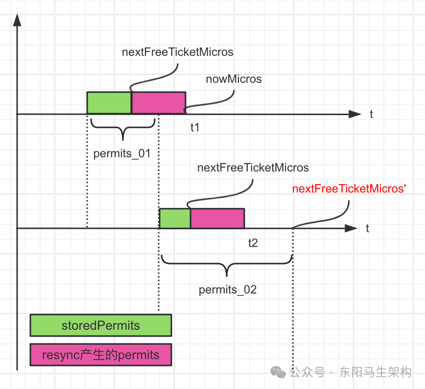

SmoothBursty的消费原理示意图如下:
青色代表已经存储的令牌(permits),紫色代表新同步时间产生的令牌(permits)。
一.分析时间t1
在时刻t1请求的令牌数量是permits_01,此时青色中已经存储了部分令牌,但是不够。同步时间轴后,产生了部分紫色的新令牌。重新计算可用令牌,青色与紫色加一起。如果两者之和超过了一个Burst周期,则取周期的最大值maxPermits。此时消费后,还剩余部分的令牌,在图中的t2时刻表示为青色部分,而且在t2时刻时nextFreeTicketMicros已经被标记为t1。
二.分析时间t2
在时刻t2请求的令牌数量是pertmits_02,此时青色部分代表的已存储令牌数不够。同步时间轴后,会产生紫色部分的令牌。但是此时,已经产生的令牌数量还是不够消费。因此需要睡眠一个由freshPermits转换的时间间隔,然后nextFreeTicketMicros被更新到t2时刻的未来时间,即产生了预支。如果在nextFreeTicketMicros这个时间点到来之前,直接调用tryAcquire(),并且给定的超时时间太短,那么tryAcquire()就会返回失败。

上图中的变量含义如下:
变量一:coldIntervalMicros
表示的是系统最冷时的令牌生成速率,这时单位令牌的耗时最大。
变量二:stableIntervalMicros
表示的是稳定阶段每生成一个令牌需要消耗的微秒数,这个值是根据构造方法传入的permitsPerSecond换算成微秒数得来的。
变量三:maxPermits
表示的是令牌桶中允许存放的最大令牌数。
变量四:storedPermits
表示的是令牌桶中当前缓存的未消耗的令牌数。当令牌消耗速度小于令牌产生速度时,桶内就会开始堆积令牌。但是堆积的令牌数不会大于maxPermits,这个值越大,说明系统越冷。
变量五:thresholdPermits
表示的是进入预热阶段的临界令牌数。当桶内存储的令牌数storedPermits大于该值时,说明系统冷下来了。此时需要进入预热阶段,加大生成单个令牌的耗时。当桶内存储的令牌数storedPermits小于该值时,说明进入热系统阶段,此时可以按正常速率生成令牌了。thresholdPermits默认是整个预热时间除以正常速率的一半。该值太小会过早进入预热阶段,影响性能。该值太大会对系统产生压力,没能达到预热效果。
上图中,横轴表示当前桶内库存令牌数,纵轴表示生成单个令牌的耗时。当桶内存储的令牌数大于storedPermits这个临界值时,系统就会进入预热阶段,对应的纵轴的生成单个令牌的耗时就会增加。当桶内存储的令牌数达到上限maxPermits时,系统处于最冷阶段,此时生成单个令牌的耗时就是最长,从而达到预热的目的。
表示的是稳定阶段生成令牌的速率,也就是1 / qps。
stableIntervalMicros = SECONDS.toMicros(1L) / permitsPerSecond变量二:warmupPeriodMicros
表示的是根据构造方法中传入的预热阶段总时间warmupPeriod换算成的微秒值,将时间单位控制在微秒会让耗时更精确。
变量三:coldIntervalMicros
表示的是系统最冷时的令牌生成速率。
coldIntervalMicros = stableIntervalMicros * coldFactor变量四:thresholdPermits
表示的是进入预热阶段的临界令牌数。
thresholdPermits = 0.5 * warmupPeriodMicros / stableIntervalMicros变量五:maxPermits
表示的是令牌桶内的最大令牌数。
maxPermits = 稳定阶段生成的令牌数 + 预热阶段生成的令牌数稳定阶段生成的令牌数是thresholdPermits,预热阶段的总时间是warmupPeriodMicros,所以预热阶段生成令牌的平均速率是:
(stableIntervalMicros + coldIntervalMicros) / 2所以预热阶段生成的令牌数就是:
2.0 * warmupPeriodMicros / (stableIntervalMicros + coldIntervalMicros)变量六:slope
表示的是斜率或者坡度,单位是微秒。预热阶段是以固定速度来提速的,预热阶段生成后一个令牌的耗时比生成上一个令牌的耗时要多slope微秒。也就是每生成一个令牌,下一个令牌的耗时就会固定增加slope微秒。已知预热阶段每个令牌的初始耗时为coldIntervalMicros微秒,预热结束时每个令牌的耗时为stableIntervalMicros微秒,整个预热阶段产生的令牌数是maxPermits - thresholdPermits,所以可以得出预热阶段生成令牌的增速为:
slope = (coldIntervalMicros - stableIntervalMicros) / (maxPermits - thresholdPermits)变量七:storedPermits

maxPermits = thresholdPermits + 2.0 * warmupPeriodMicros / (stableIntervalMicros + coldIntervalMicros);因为冷却间隔时间是稳定间隔时间的3倍,所以:
stableIntervalMicros + coldIntervalMicros = 4stableIntervalMicros因此该公式的后半部分也是:0.5倍 * 预热周期5000s / 稳定间隔10ms。
总结:带有预热型的限流器SmoothWarmingUp,会用一个预热周期的时间配合稳定间隔时间来确定最大可存储的令牌数。这个最大可存储的令牌的一半,是按照稳定的、正常速率生成的,另外一半令牌的平均生成速率是正常速率的一半。
(4)SmoothWarmingUp获取令牌
在调用SmoothWarmingUp的acquire()方法获取令牌时,最后会调用到SmoothRateLimiter的reserveEarliestAvailable()方法计算当前线程需要阻塞等待的时间,这个阻塞等待的时间由两部分组成。第一部分是从桶中获取storedPermitsToSpend个现有令牌的耗时,第二部分是等待生成freshPermits个新鲜令牌的耗时。
SmoothWarmingUp从桶中获取storedPermitsToSpend个现有令牌的耗时,会调用SmoothWarmingUp.storedPermitsToWaitTime()方法计算具体的耗时。该等待时间又会分为两部分进行计算:第一部分是获取预热阶段的令牌的耗时,第二部分是获取稳定阶段的令牌的耗时。并且只有当预热阶段的令牌获取完还不够时,才会去获取稳定阶段的令牌。
比如请求4个令牌,此时桶内令牌数是22,进入预热阶段的临界值是20。那么桶内稳定阶段生成的令牌就是20个,预热阶段生成的令牌就是2个。面对要获取4个令牌的请求,会先获取预热阶段的全部令牌也就是2个,然后再获取稳定阶段中的2个令牌。
获取预热阶段的令牌的耗时 = (初始速度 + 结束速度) * 令牌数 / 2获取稳定阶段的令牌的耗时 = 固定速率stableIntervalMicros * 令牌数@Beta@GwtIncompatible@SuppressWarnings("GoodTime")public abstract class RateLimiter {    ...    //无限等待的获取    //Acquires the given number of permits from this RateLimiter,     //blocking until the request can be granted.     //Tells the amount of time slept, if any.    //@param permits the number of permits to acquire,获取的令牌数量    //@return time spent sleeping to enforce rate, in seconds; 0.0 if not rate-limited    @CanIgnoreReturnValue    public double acquire(int permits) {        //调用RateLimiter.reserve()方法        //预支令牌并获取需要阻塞的时间:即预定数量为permits的令牌数,并返回需要等待的时间        long microsToWait = reserve(permits);        //将需要等待的时间补齐, 从而满足限流的需求,即根据microsToWait来让线程sleep(共性)        stopwatch.sleepMicrosUninterruptibly(microsToWait);        //返回这次调用使用了多少时间给调用者        return 1.0 * microsToWait / SECONDS.toMicros(1L);    }            //Reserves the given number of permits from this RateLimiter for future use,     //returning the number of microseconds until the reservation can be consumed.    //从这个RateLimiter限速器中保留给定数量的令牌,以备将来使用,返回可以使用保留前的微秒数    //@return time in microseconds to wait until the resource can be acquired, never negative    final long reserve(int permits) {        checkPermits(permits);        //由于涉及并发操作,所以必须使用synchronized进行互斥处理        synchronized (mutex()) {            //调用RateLimiter.reserveAndGetWaitLength()方法            return reserveAndGetWaitLength(permits, stopwatch.readMicros());        }    }        //Reserves next ticket and returns the wait time that the caller must wait for.    //预定下一个ticket,并且返回需要等待的时间    final long reserveAndGetWaitLength(int permits, long nowMicros) {        //调用SmoothRateLimiter.reserveEarliestAvailable()方法        long momentAvailable = reserveEarliestAvailable(permits, nowMicros);        return max(momentAvailable - nowMicros, 0);    }        //Reserves the requested number of permits and returns the time that those permits can be used (with one caveat).    //保留请求数量的令牌,并返回可以使用这些令牌的时间(有一个警告)    //生产令牌、获取令牌、计算阻塞时间的具体细节由子类来实现    //@return the time that the permits may be used, or, if the permits may be used immediately, an arbitrary past or present time    abstract long reserveEarliestAvailable(int permits, long nowMicros);    ...}@GwtIncompatibleabstract class SmoothRateLimiter extends RateLimiter {    //The currently stored permits.     //令牌桶中当前缓存的未消耗的令牌数    double storedPermits;    //The maximum number of stored permits.     //令牌桶中允许存放的最大令牌数    double maxPermits;    //The interval between two unit requests, at our stable rate.    //E.g., a stable rate of 5 permits per second has a stable interval of 200ms.    //按照我们稳定的速率,两个单位请求之间的时间间隔;例如,每秒5个令牌的稳定速率具有200ms的稳定间隔    double stableIntervalMicros;    //The time when the next request (no matter its size) will be granted.     //After granting a request, this is pushed further in the future. Large requests push this further than small requests.    //下一个请求(无论大小)将被批准的时间. 在批准请求后,这将在未来进一步推进,大请求比小请求更能推动这一进程.    private long nextFreeTicketMicros = 0L;//could be either in the past or future    ...        @Override    final long reserveEarliestAvailable(int requiredPermits, long nowMicros) {        //1.根据nextFreeTicketMicros计算新产生的令牌数,更新当前未使用的令牌数storedPermits        //获取令牌时调用SmoothRateLimiter.resync()方法与初始化时的调用不一样.        //此时会把"没有过期"的令牌存储起来.        //但是如果计数时间nextFreeTicketMicros是在未来. 那就不做任何处理.        resync(nowMicros);        //下一个请求(无论大小)将被批准的时间,这个值将被作为方法结果返回        long returnValue = nextFreeTicketMicros;                //2.计算需要阻塞等待的时间        //2.1.先从桶中取未消耗的令牌,如果桶中令牌数不足,看最多能取多少个        //存储的令牌可供消费的数量        double storedPermitsToSpend = min(requiredPermits, this.storedPermits);        //2.2.计算是否需要等待新鲜的令牌(当桶中现有的令牌数不足时就需要等待新鲜的令牌),如果需要,则计算需要等待的令牌数        //需要等待的令牌:新鲜的令牌        double freshPermits = requiredPermits - storedPermitsToSpend;        //计算需要等待的时间        //分两部分计算:waitMicros = 从桶中获取storedPermitsToSpend个现有令牌的代价 + 等待生成freshPermits个新鲜令牌的代价        //从桶中取storedPermitsToSpend个现有令牌也是有代价的,storedPermitsToWaitTime()方法是个抽象方法,会由SmoothBursty和SmoothWarmingUp实现        //对于SmoothBursty来说,storedPermitsToWaitTime()会返回0,表示已经存储的令牌不需要等待.        //而生成新鲜令牌需要等待的代价是:新鲜令牌的个数freshPermits * 每个令牌的耗时stableIntervalMicros        long waitMicros = storedPermitsToWaitTime(this.storedPermits, storedPermitsToSpend) + (long) (freshPermits * stableIntervalMicros);                //3.更新nextFreeTicketMicros        //由于新鲜的令牌可能已被预消费,所以nextFreeTicketMicros就得往后移,以表示这段时间被预消费了        this.nextFreeTicketMicros = LongMath.saturatedAdd(nextFreeTicketMicros, waitMicros);                //4.扣减令牌数,更新桶内剩余令牌        //最后把上面计算的可扣减的令牌数量从存储的令牌里减掉        this.storedPermits -= storedPermitsToSpend;        //返回请求需要等待的时间        //需要注意returnValue被赋值的是上次的nextFreeTicketMicros,说明当前这次请求获取令牌的代价由下一个请求去支付        return returnValue;    }        //Updates storedPermits and nextFreeTicketMicros based on the current time.    //根据当前时间,更新storedPermits和nextFreeTicketMicros变量    //计算nextFreeTicketMicros到当前时间内新产生的令牌数,这个就是延迟计算    void resync(long nowMicros) {        //if nextFreeTicket is in the past, resync to now        //一般当前的时间是大于下个请求被批准的时间        //此时:会把过去的时间换成令牌数存储起来,注意存储的令牌数不能大于最大的令牌数        //当RateLimiter初始化好后,可能刚开始没有流量,或者是一段时间没有流量后突然来了流量        //此时可以往"后"预存储一秒时间的令牌数. 也就是这里所说的burst能力                //如果nextFreeTicketMicros在未来的一个时间点,那这个if判断便不满足        //此时,不需要进行更新storedPermits和nextFreeTicketMicros变量        //此种情况发生在:"预借"了令牌的时候        if (nowMicros > nextFreeTicketMicros) {            //时间差除以生成一个新鲜令牌的耗时,coolDownIntervalMicros()是抽象方法,由子类实现            double newPermits = (nowMicros - nextFreeTicketMicros) / coolDownIntervalMicros();            //更新令牌桶内已存储的令牌个数,注意不超过最大限制            storedPermits = min(maxPermits, storedPermits + newPermits);            //更新nextFreeTicketMicros为当前时间            nextFreeTicketMicros = nowMicros;        }    }        //Translates a specified portion of our currently stored permits which we want to spend/acquire, into a throttling time.    //Conceptually, this evaluates the integral of the underlying function we use, for the range of [(storedPermits - permitsToTake), storedPermits].    //This always holds: 0 <= permitsToTake <= storedPermits    //从桶中取出已存储的令牌的代价,由子类实现    //这是一个抽象函数,SmoothBursty中的实现会直接返回0,可以认为已经预分配的令牌,在获取时不需要待待时间    abstract long storedPermitsToWaitTime(double storedPermits, double permitsToTake);        //Returns the number of microseconds during cool down that we have to wait to get a new permit.    //每生成一个新鲜令牌的耗时,由子类实现    abstract double coolDownIntervalMicros();    ...        static final class SmoothWarmingUp extends SmoothRateLimiter {        private final long warmupPeriodMicros;        private double slope;//斜率        private double thresholdPermits;        private double coldFactor;        ...        @Override        long storedPermitsToWaitTime(double storedPermits, double permitsToTake) {            //检查当前桶内存储的令牌数是否大于进入预热阶段的临界令牌数thresholdPermits            double availablePermitsAboveThreshold = storedPermits - thresholdPermits;            long micros = 0;            //如果当前桶内存储的令牌数大于进入预热阶段的临界令牌数thresholdPermits            //则说明系统当前已经冷下来了,需要进入预热期,于是需要计算在预热期生成令牌的耗时            if (availablePermitsAboveThreshold > 0.0) {                //计算在超出临界值的令牌中需要取出多少个令牌,并计算耗时                double permitsAboveThresholdToTake = min(availablePermitsAboveThreshold, permitsToTake);                //计算预热阶段的耗时,前半部分的permitsToTime()计算的是生成令牌的初始速率,后半部分的permitsToTime()计算的是生成令牌的结束速率                double length = permitsToTime(availablePermitsAboveThreshold) + permitsToTime(availablePermitsAboveThreshold - permitsAboveThresholdToTake);                //总耗时 = ((初始速率 + 结束速率) * 令牌数) / 2                micros = (long) (permitsAboveThresholdToTake * length / 2.0);                permitsToTake -= permitsAboveThresholdToTake;            }            //加上稳定阶段的令牌耗时就是总耗时            micros += (long) (stableIntervalMicros * permitsToTake);            return micros;        }               //已知每生成一个令牌,下一个令牌的耗时就会固定增加slope微秒        //那么在知道初始耗时stableIntervalMicros的情况下,就可以按如下公式求出生成第permits个令牌的耗时        private double permitsToTime(double permits) {            return stableIntervalMicros + permits * slope;        }              @Override        double coolDownIntervalMicros() {            //预热时长 / 最大令牌数            return warmupPeriodMicros / maxPermits;        }    }    ...}(5)SmoothBursty和SmoothWarmingUp的对比
SmoothBursty和SmoothWarmingUp这两种限流器都使用了预支令牌的思路,就是当前线程获取令牌的代价(阻塞时间)需要由下一个线程来支付。这样可以减少当前线程阻塞的概率,因为下一个请求不确定什么时候才来。如果下一个请求很久才来,那么这段时间产生的新令牌已经满足下一个线程的需求,这样就不用阻塞了。
一.在SmoothBursty中
桶内的已存储令牌是可以直接拿来用的,不需要额外的耗时,以此应对突发的流量,但这些已存储的令牌是之前低流量时积累下来的。
如果流量一直处于满负荷,没有结余的令牌,那么当突发流量到来时,仍然会被限流。
而且令牌桶内默认最大的令牌数就是1秒内产生的令牌。比如QPS设置为10的话,那么令牌桶内最多存储10个令牌。当QPS=20的流量到来时,也只够1秒钟的消耗,后面又会进入限流状态。

桶内的已存储令牌是不可以直接拿来用的,需要额外的耗时。为了弥补SmoothBursty的不足,它将系统分为热系统和冷系统两个阶段。
满负荷流量或者突发流量对于热系统来说,可能危害不大。因为系统的线程池、缓存、连接池在热系统下都火力全开、抗压能力强。但对于冷系统,满负荷流量和突发流量会加大系统压力,导致各种问题。
所以一般会加入预热的思路来控制冷系统下的流量(即预热阶段等待时间会更长),而系统的冷热程度就是通过令牌桶内已存储的未消耗的令牌数来判断。因为当系统冷下来时,也就是系统流量小的时候,令牌消耗速度就会少,相应的令牌桶内已存储的令牌数就会多起来。
如果桶内的令牌数超过了进入预热阶段的临界令牌数thresholdPermits,那么就代表系统进入了预热阶段,在该阶段获取令牌的耗时将会增大,而且增大的速度是slope。
