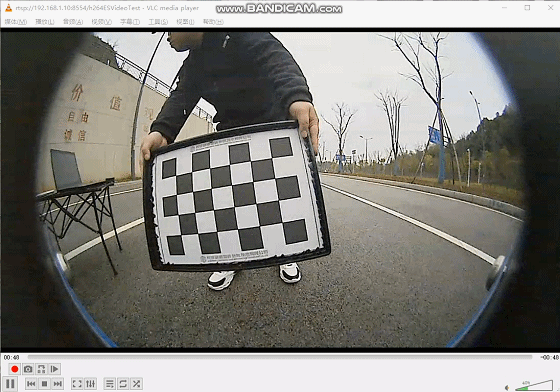

Demo
关于.h264与.265
  没深入研究,但是h264的后缀名.264替换为.h264文件,流媒体服务器连接播放rtsp是成功的。

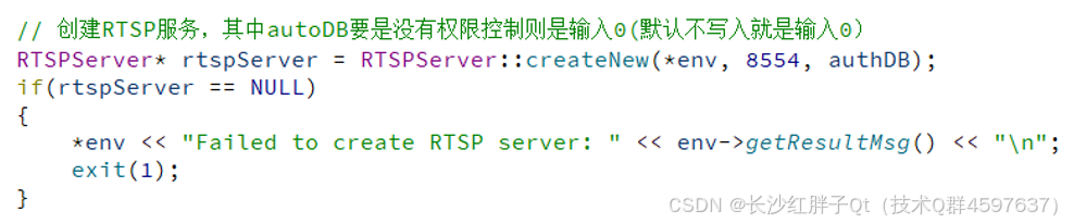

  创建RTSP服务:
// 创建RTSP服务,其中autoDB要是没有权限控制则是输入0(默认不写入就是输入0)RTSPServer* rtspServer = RTSPServer::createNew(*env, 8554, authDB);if (rtspServer == NULL) {  *env << "Failed to create RTSP server: " << env->getResultMsg() << "\n";  exit(1);}

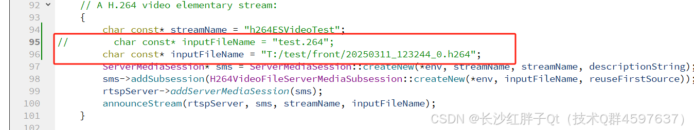

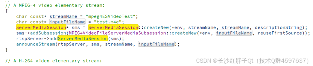

  下面就是关键步骤了,添加RTSP服务器的流,整个流分为好几种,我们本章主要测试mp4文件,想挑mp4的来解说,但是没有mp4,那我们就直接挑一个.H264来解说:
// ===== 下面开始创建实际的流,有很多流,根据格式来 =====// A MPEG-4 video elementary stream:{  char const* streamName = "mpeg4ESVideoTest";    char const* inputFileName = "test.m4e";    ServerMediaSession* sms = ServerMediaSession::createNew(*env, streamName, streamName, descriptionString);    sms->addSubsession(MPEG4VideoFileServerMediaSubsession::createNew(*env, inputFileName, reuseFirstSource));    rtspServer->addServerMediaSession(sms);    announceStream(rtspServer, sms, streamName, inputFileName);  }  // A H.264 video elementary stream:  {    char const* streamName = "h264ESVideoTest";    char const* inputFileName = "test.264";    ServerMediaSession* sms = ServerMediaSession::createNew(*env, streamName, streamName, descriptionString);    sms->addSubsession(H264VideoFileServerMediaSubsession::createNew(*env, inputFileName, reuseFirstSource));    rtspServer->addServerMediaSession(sms);    announceStream(rtspServer, sms, streamName, inputFileName);  }

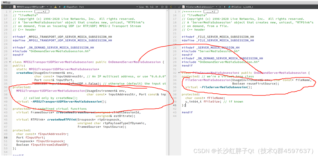

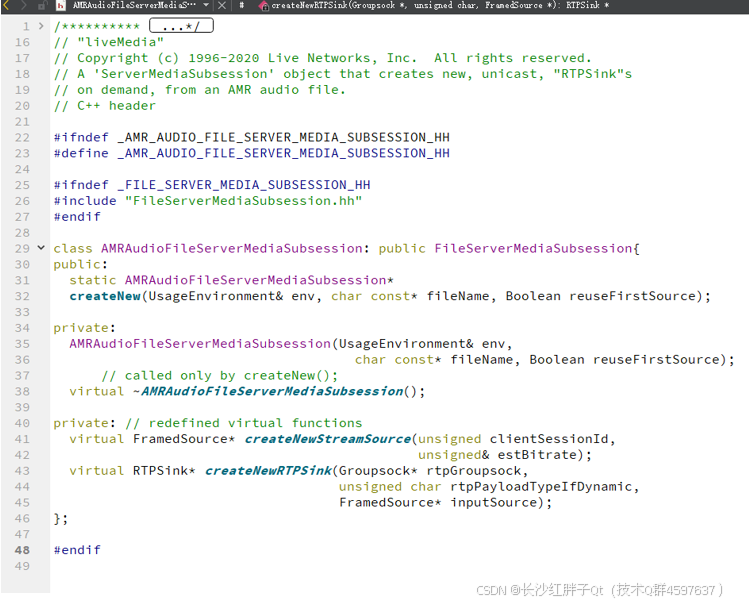

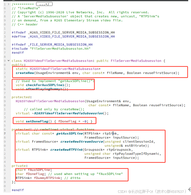

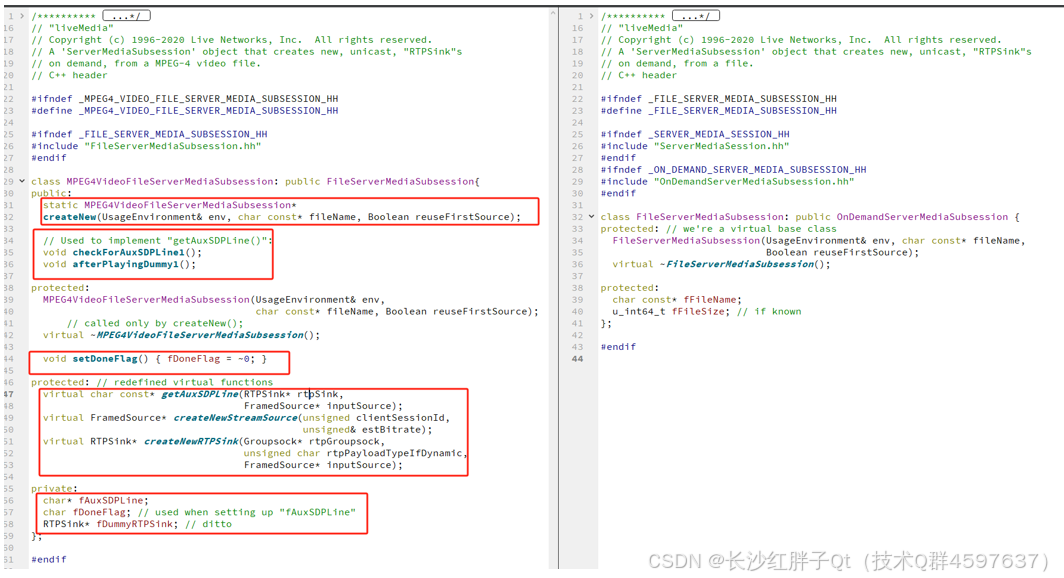

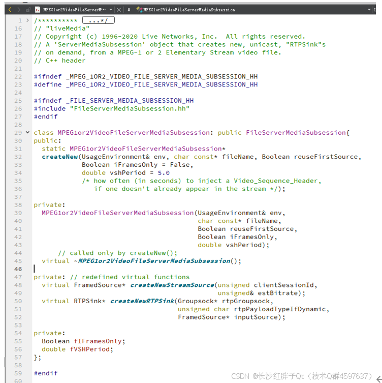

  其中announceStream函数只是打印流名称和文件名,不用管。其他的代码就是如何生成流,如何添加进去,后续大部分代码都是这样,至于具体的文件都是继承了几个主要类,笔者全部扫了一遍,本代码里面涉及的几个SubSession相关的子类,我们需要流媒体服务器处理数据,就是需要重写这些文件subsession来实现数据的处理,现在都截图出来,如下:
  所以一共有三种:
• 继承自:FileServerMediaSubsession
• 继承自:OnDemandServerMediaSubsession
• 继承自:Medium
  以上就是按照框架的方式设置一些参数,如帧率、分辨率、音频流数据、视频流数据,但是这个发的是视频流数据,编码还是解码都需要自己弄。

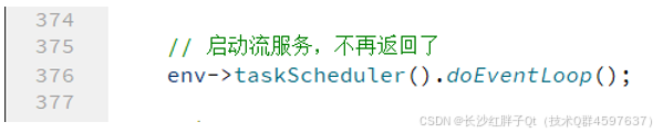

// 启动流服务,不再返回了env->taskScheduler().doEventLoop();
  这是进入rtsp服务器循环了,程序将阻塞在此处了。
