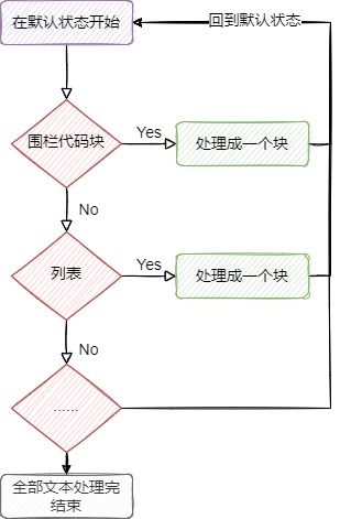

对markdown文本不同语法做一些前置处理,裁剪成块级元素。
在正式进行块级元素解析前,对原始markdown文本进行分割,分割成一块一块的。
由于markdown语法很多,不进行一些设计,那将是一坨难以阅读理解、难以维护和扩展的代码。
通过状态模式实现类似状态机的机制,当状态(语法)匹配时,自动流转到专门处理这个语法的程序,处理完之后分割成一个“块”(这个块就是一个块元素),再回到默认状态,然后继续处理后续的文本。具体代码位于:org.ytymark.parser.block.state包。

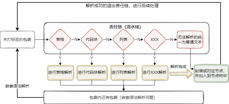

2.3. 责任链模式
按优先级匹配不同,处理复杂的块级元素解析及嵌套解析。
在正式进行块级元素解析前,状态模式将元素文本处理成块数据集合,这就像流水线上简单的打了包,但并不区分包裹里面是什么内容。接着将这些包裹丢上流水线(责任链)上,责任链根据程序初始化时定好的顺序,逐一检测包裹里的内容是什么,匹配得上的就直接丢给机器处理(解析),最终给包裹打上标签(包装成节点对象)。对应包裹里还有包裹的,便继续丢回流水线上进行打标签。
整个处理流程,如图:
块解析的代码
    public void parser(String text, Node node) {        List<String> blocks = this.splitBlock(text);        // 逐块处理文本        for (String block : blocks) {            blockParserChain.parser(block, node);        }    }2.4. 策略模式

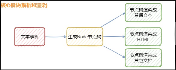

3.1. 中介者模式思想
在解析和渲染中间加入AST节点树,解耦解析器和渲染器,使得一次解析可以灵活地渲染成不同的文档。为了将低耦合,常常会在两者间多加一层。

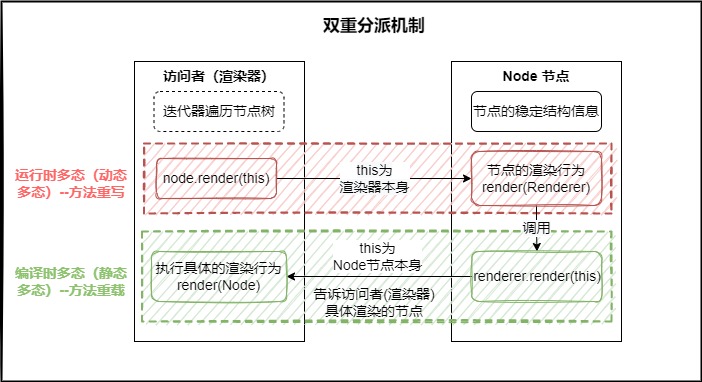

负责分离Node节点数据与渲染操作行为,提高渲染的扩展性。在每个节点类中,实现渲染逻辑时只需要编写以下代码:
@Overridepublic void render(Renderer renderer) {    renderer.render(this);}将渲染逻辑抽离出来,由渲染器接口实现类来实现具体的渲染逻辑,不同的实现类对应不同的渲染行为,目前只实现了HTML的渲染。
在构建器中选择渲染器类型:
Renderer renderer = RendererBuilder.builder().build(HtmlRenderer.class);解决渲染的扩展性(多样性)问题
如果需要将markdown文本渲染成普通文本,则只需要继承AbstractRenderer 抽象类,实现Renderer接口中所有方法即可。并且实现渲染逻辑非常简单,只需要关注当前节点要做的事情即可。
比如,表格最外层的渲染源码
@Overridepublic void render(TableNode tableNode) {    sbHTML.append("<table>\n");    renderChildren(tableNode);    sbHTML.append("</table>\n");}而兄弟节点(广度遍历)和嵌套子节点(深度遍历),只需要调用抽象类AbstractRenderer的 renderChildren(Node parent)方法即可完成渲染,使得渲染逻辑只需要关注当前节点的行为即可。比如上面的表格渲染代码renderChildren(tableNode);。
