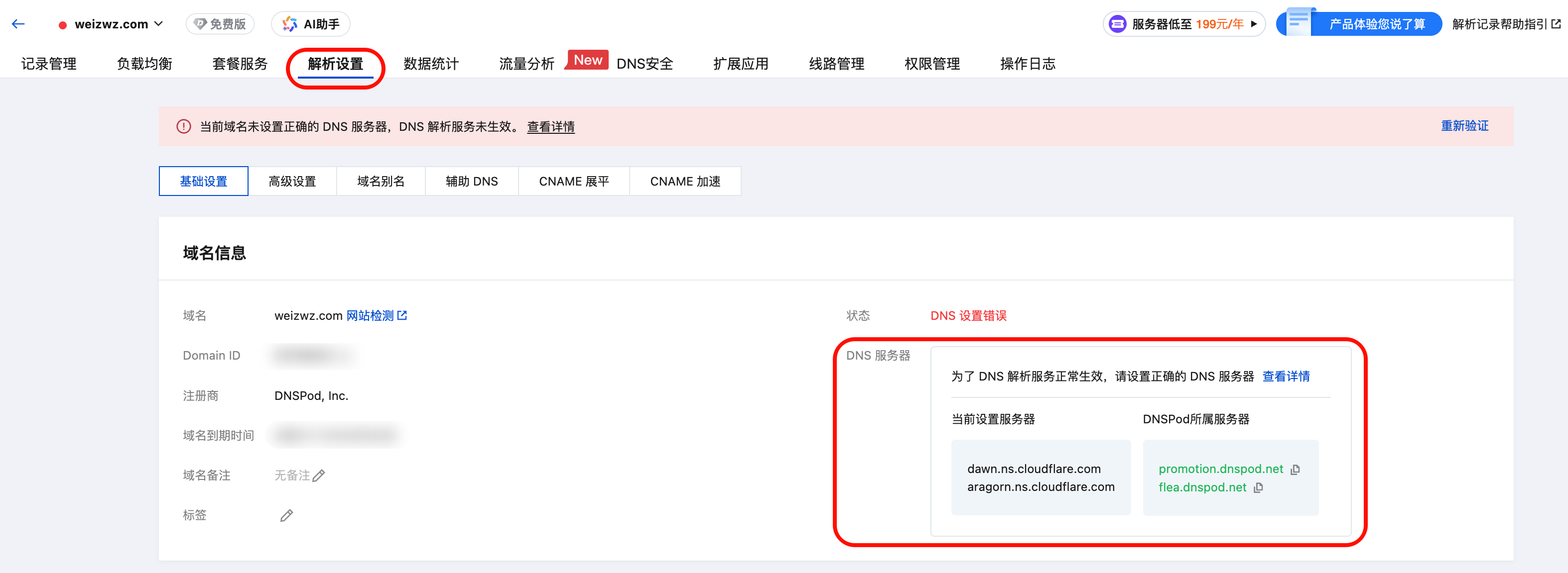

如果你的域名在阿里云或者腾讯云,找到域名解析,修改DNS服务器地址为 Cloudflare 上的即可

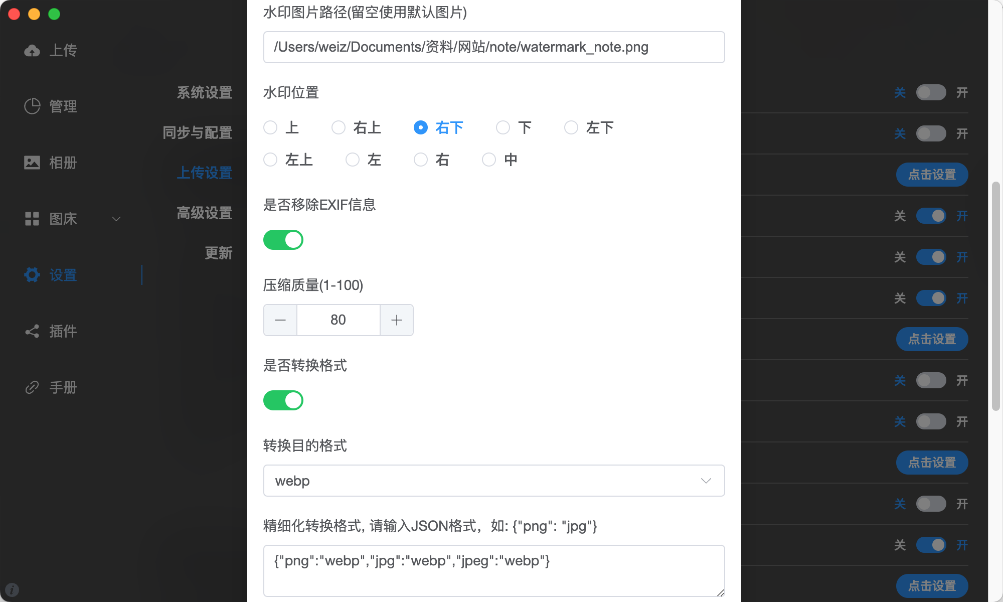

上传配置里,我们可以设置水印,上传时压缩图片,还有图片转换为 webp 格式,进一步减小图片体积

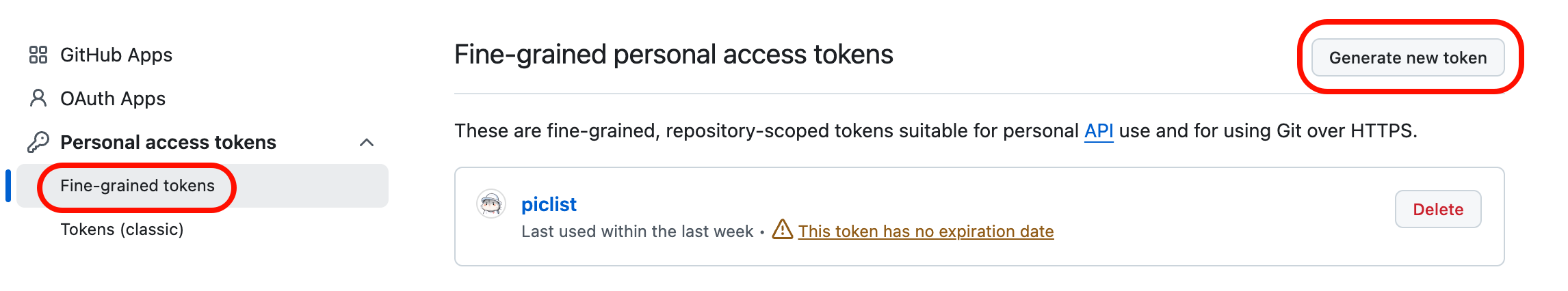

同步配置,参考 设置配置同步,可以在 github/gitee/gitea 中创建一个私有仓库,然后将 PicList 配置上传。
配置同步需要的 GitHub token,点击GitHub上的个人头像,Settings,拉到最下面点击  Developer settings,然后会跳转到新界面,按下图创建
创建好后,复制 token,粘贴到 PicList 配置里,然后就可以上传你的配置到仓库了。

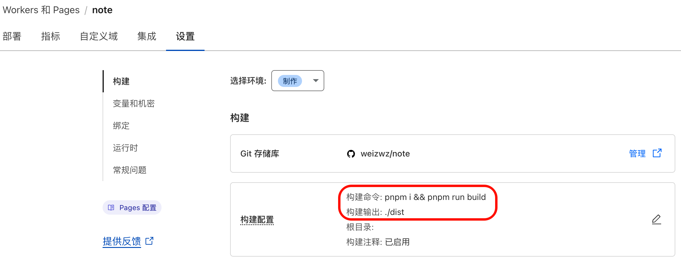

使用 Cloudflar Pages 托管网站
参考文章:Cloudflare Pages免费部署Hexo博客
这篇文章中的博客是 Hexo 框架,因此需要修改构建配置,我的构建命令是 pnpm i && pnpm run build,构建输出 ./dist。这是因为我对 Vitepress 原始构建配置有修改,如果你没有修改这块的话,
构建命令应该是 pnpm i && vitepress build docs,输入目录 docs/.vitepress/dist
构建监听分支,默认主分支 main,当 main 分支有修改时,Cloudflare 将自动构建部署。

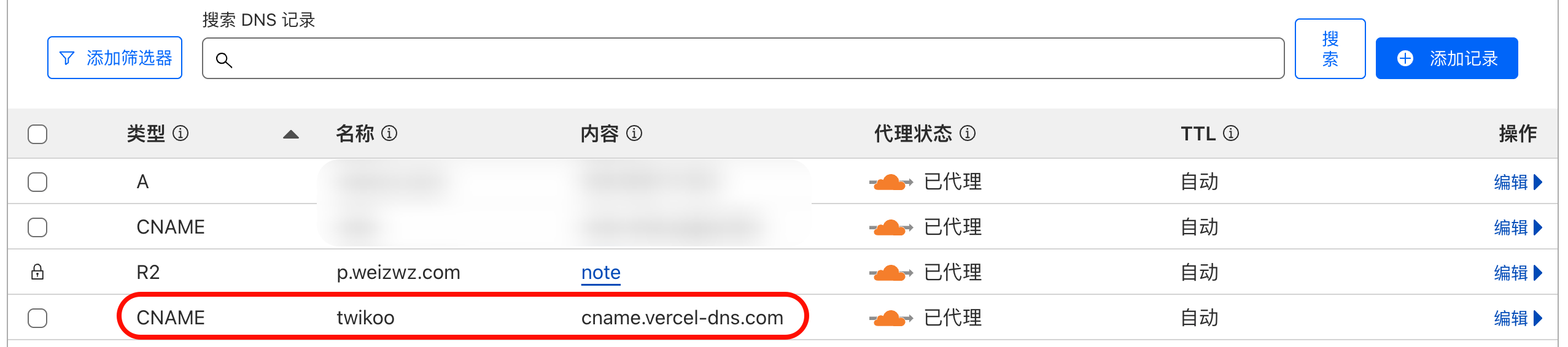

然后选择云厂商部署,我这里选择的 Vercel 部署,因为操作相对简单,使用 Cloudflare workers 部署 限制较多,部署成功后,修改默认域名为你的子域名,需要去你的域名管理那上修改 DNS 解析。
以 Cloudflar 为例,添加 CNAME 类型,子域名 twikoo,内容 cname.vercel-dns.com

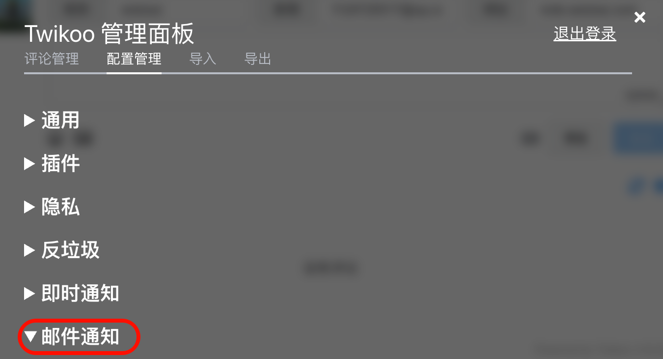

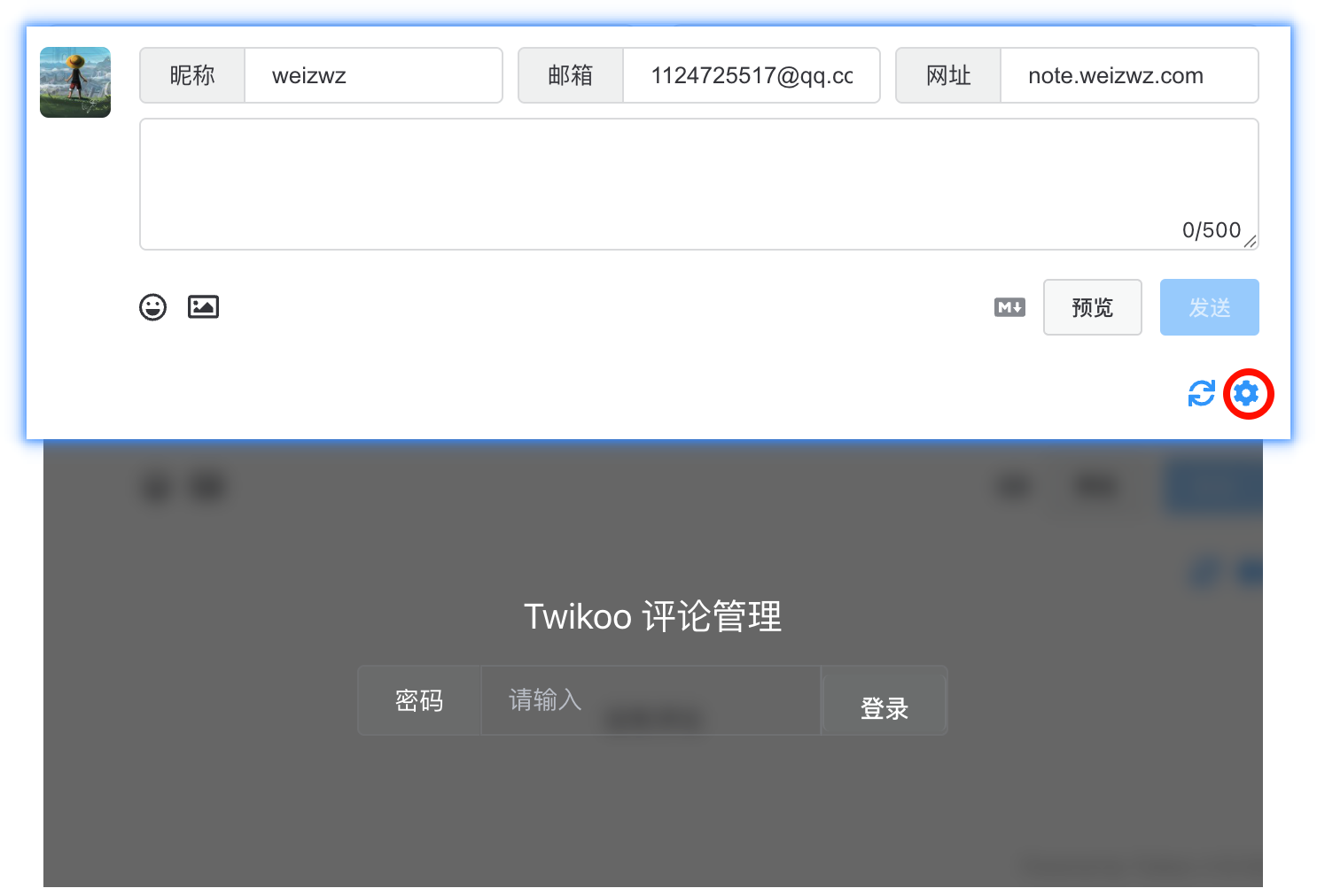

前后端都处理好后,界面就能正常展示了,但是我们还要处理下邮件功能
首次打开设置按钮后,会有设置密码框,设置一个复杂密码并记住。然后进入配置管理,选择邮件通知
按照提示输入你的邮箱,邮箱授权码等即可。最后有个邮件测试,测试后,你能收到一封邮件,说明功能可用了
