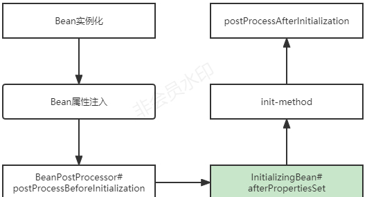

可以看出来其本身不是Spring定义的注解,但是Spring提供了具体的实现。这个并不算一个扩展点,其实就是一个标注。其作用是在bean的初始化阶段,如果对一个方法标注了@PostConstruct,会先调用这个方法。这里重点是要关注下这个标准的触发点,这个触发点是在postProcessBeforeInitialization之后,InitializingBean.afterPropertiesSet之前。

InitializingBean
org.springframework.beans.factory.InitializingBean
介绍
这个类,顾名思义,也是用来初始化bean的。InitializingBean接口为bean提供了初始化方法的方式,它只在bean实例化、属性注入后的提供了一个扩展点afterPropertiesSet方法,凡是继承该接口的类,在初始前、属性赋值后,都会执行该方法。这个扩展点的触发时机在postProcessAfterInitialization之前。
注意:
  • 与InitializingBean#afterPropertiesSet()类似效果的是init-method,但是需要注意的是InitializingBean#afterPropertiesSet()执行时机要略早于init-method;
  • InitializingBean#afterPropertiesSet()的调用方式是在bean初始化过程中真接调用bean的afterPropertiesSet();
  • bean自定义属性init-method是通过java反射的方式进行调用 ;
