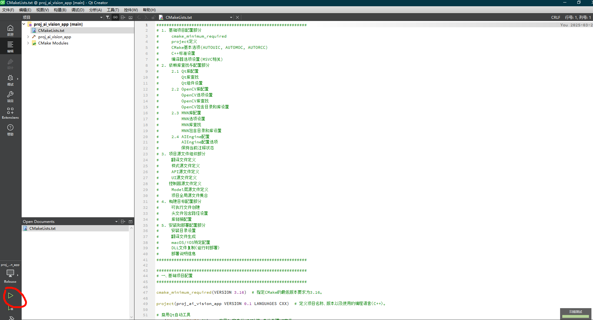

1. 构建 Release 版本
首先,在 Qt Creator 中,确保你的项目配置是 "Release" 模式。Release 构建会进行代码优化,生成的可执行文件运行效率更高,体积也可能更小。点击构建按钮,生成 proj_ai_vision_app.exe 文件。
