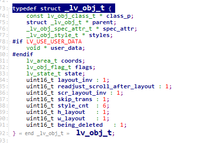

通过lv_obj_t* obj =lv_xxx_create(parent)的形式进行实例化对象,lv_obj_t结构体来进行设置与保存控件的所有属性与样式,源码如下:

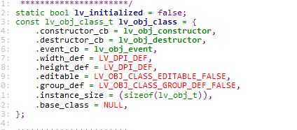

又以基础对象为基础模板,通过“类”的结构体衍生出其他控件,使得控件多样化,如:滑块、弧、按钮、键盘等。
这种操作有些类似于JS当中的构造函数,介于此,我们也就可以通过LVGL当中的内置函数来进行区分不同类型的控件了,lv_obj_check_type(obj, &lv_btn_class),该函数参数一为要检测的控件,参数二则是对应的类型,内部源码实现非常简单,仍然是使用的是lv_obj_t来进行储存相关信息,这都是典型的类与对象思维,源码如下:

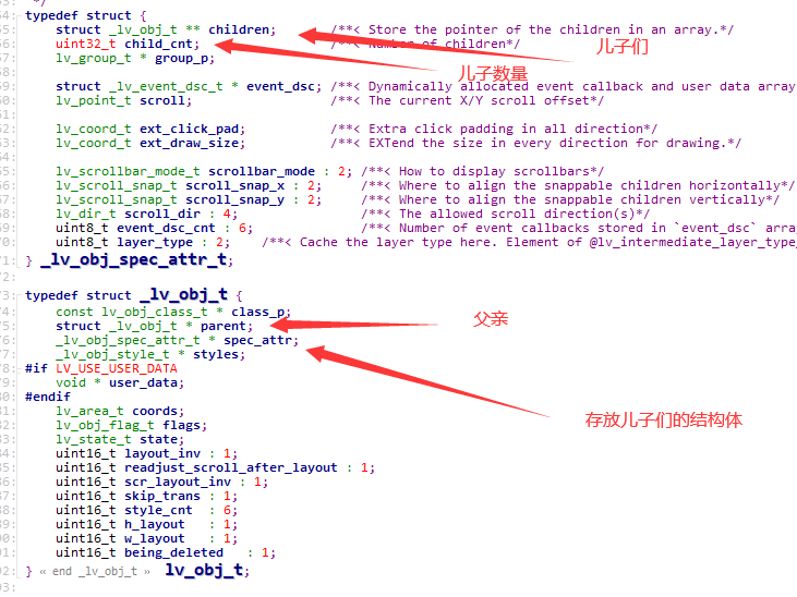

其中关系为,屏幕是按钮的父亲,按钮是文字的父亲,屏幕则是文字的祖父,依赖于这种家庭制的关系,我们可以随时找到任意一个家庭成员,在lv_obj_t的结构体中保存了其父亲与子辈,注意:控件只有一个父亲,但可以有无数个儿子。

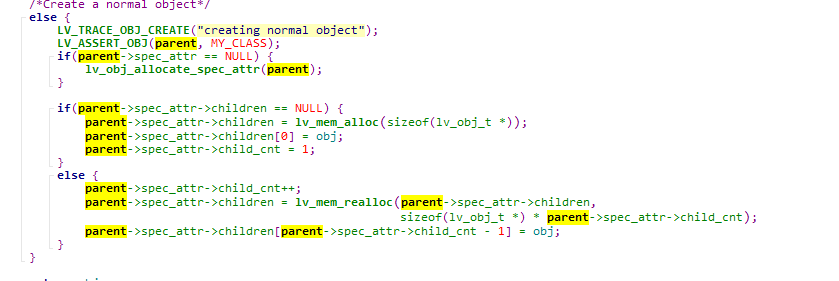

当然我们不可能去手动调动结构体来进行获取子控件或者父控件,那太不符合一个成熟的框架架构,LVGL提供了内置函数来进行获取其父控件与子控件,lv_obj_get_child(parent, id)与lv_obj_get_parent(Obj),其中lv_obj_get_child来进行获得子控件,参数分别是父控件与子控件的索引,这个索引通常是子控件创建的顺序(从0开始),lv_obj_get_parent则是用来获取控件的父控件。我们也可以通过源码来查看,他具体是怎么处理父子控件的,如果我们学过数据结构,则很容易看的懂其源码,在lv_obj_create中lv_obj_class_create_obj函数中有段源码如下:

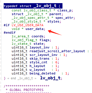

我们可以使用lv_obj_check_type,但这并不准确,如果我们创建很多个文本,我们很难用lv_obj_check_type来辨别出谁是我们想要的子控件。这时我们可能用的lvgl提供的另一个内置函数,lv_obj_set_user_data,这个函数可以将一个void*的数值绑定在控件时,当我获取到拿到子控件后,再通过lv_obj_get_user_data将其获取出来,然后再进行比对。
这个数据仍然是绑定在lv_obj_t的结构体当中,我们可以点开源码,看到他具体的位置与实现方式:
以上操作我们可能需要遍历所有子控件,那我们该如何获取子控件的数量呢?直接结构体调出来?通过结构体获取太长了导致不太好看,也就是可读性差,lvgl提供了封装好的函数接口,lv_obj_get_child_cnt,虽然也是调用结构体,但好看多了,源码如下:

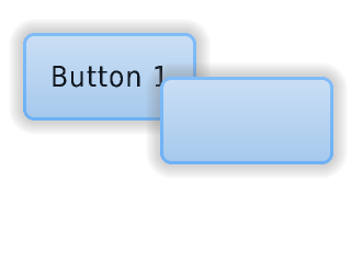

除了父子关系,还有兄弟关系,兄弟之间关联相较于父子关系则没有那么明显,主要是通过父亲来进行联系,但是兄弟之间也是有互相影响的,小儿子与小女儿往往会更受到父亲的喜爱,在LVGL中同样如此,如果两个控件共有一个父控件,并且位置重合的情况下,则会显示新建立的控件,情况如下图:
显示在其他控件上面的情况我们称之为前景,显示在下面的情况称之为背景。
