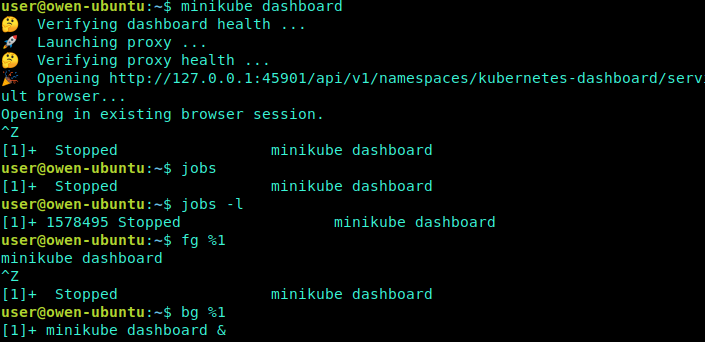

CTRL+Z键盘组合键可以使一个正在前台执行的命令放到后台,并且处于暂停状态
bg可以将一个后台运行的命令变成在后台运行,如果后台有多个命令,可以用bg %jobnumber将选中的命令调出运行
fg可以将后台的命令调至前台继续运行,如果后台有多个命令,可以用fg %jobnumber将选中的命令调出
