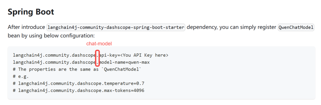

2.错误的官方文档
还有在对接阿里百炼平台时,官方给到文档是这么写的:
其实官方文档中间是少一个“chat-model”,你如果按照他的配置方法,根本没办法完成大模型的自动注入,网上资料千篇一律全是手动创建,但显然不够优雅,无维护性可言。
最后看了源码才发现,如果想自动装配,需要配置一个“chat-model”,源码如下:
官方文档也是无敌了。
