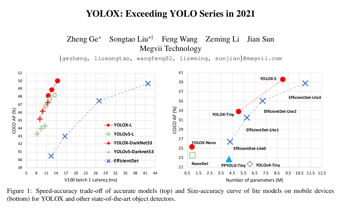

论文题目:《YOLOX: Exceeding YOLO Series in 2021》
本文带大家走进YOLOX,常用于深度学习中的目标检测领域,其隶属于YOLO系列。YOLO系列以其快速、准确的目标检测能力而闻名,而YOLOX在此基础上进行了多方面的改进和优化,旨在提供一个更灵活、可扩展且性能更强的检测框架。本文将会带大家来看看YOLOX当时所使用的黑科技,详细解读YOLOX的原理,当然后续也会给大家带来相关的实际应用的,敬请期待!
简介
看YOLOX当时发表的论文标题,特别的张狂,号称超越当时所有的YOLO系列模型。

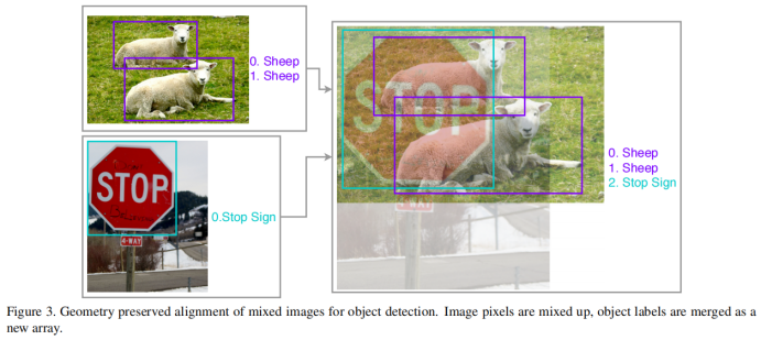

Mixup
Mixup是MIT和FAIR在ICLR 2018上发表的文章中提到的一种数据增强算法。在介绍mixup之前,我们首先简单了解两个概念:经验风险最小化(Empirical risk minimization,ERM)邻域风险最小化(Vicinal Risk Minimization,VRM)
经验风险最小化(ERM):“经验风险最小化”是目前大多数网络优化都遵循的一个原则,即使用已知的经验数据(训练样本)训练得到的学习器的误差或风险,也叫作“经验误差”或“训练误差”。相对的,在新样本(未知样本)上的误差称为“泛化误差”,显然,我们希望学习器的“泛化误差”越小越好。然而,通常我们事先并不知道新样本是什么样的,实际能做的是努力使经验误差越小越好。但是,过分的减小经验误差,通常会在未知样本上产生很差的结果,也就是我们常说的“过拟合”。
为了提高模型泛化性(模型在验证集的表现能力),通常可以通过使用大规模训练数据来提高,但是实际上,获取有标签的大规模数据需要耗费巨大的人工成本,甚至有些情况下根本无法获取数据。解决这个问题的一个有效途径是“邻域风险最小化”,即通过先验知识构造训练样本的邻域值。一般的做法就是传统的数据增强方法,比如加噪、翻转、缩放等,但是这种做法很依赖于特定的数据集和人类的先验知识。
其原理很简单:
其中, ($x_i$ ,$y_i$ ) ($x_i$, $y_i$ ) 和 ($x_j$, $y_j$) ($x_j$, $y_j$)是从原始训练数据中随机选取的两个样本, λ ∈ [ 0 , 1 ] 。 λ 是mixup的超参数,控制两个样本插值的强度,当 λ → 0 或 λ → 1 时,则退化到了ERM的情况。增强的效果图如下,其实就是将一张图片和另一张图片进行融合处理。

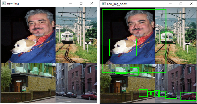

Mosaic
Mosaic技术的基本思想是将多张图像拼接成一张图像,从而在一张图像中包含更多的目标,增加目标的数量和多样性。其步骤就是首先随机选取四张图像,将每张图像缩放到相同的大小,然后通过拼接成一张大图像,形成类似于马赛克的效果。
最重要的来了,Mosaic和Mixup需要再训练结束前的15个epoch关掉。因为Mosaic+Mixup生成的训练图片,脱离自然图片的真实分布的,而且Mosaic大量的crop操作会带来很多不准确的标注框。提前关闭Mosaic和Mixup,能够使检测器避开不准确标注框的影响,在自然图片的数据分布下完成最终的收敛。

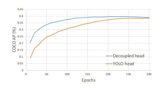

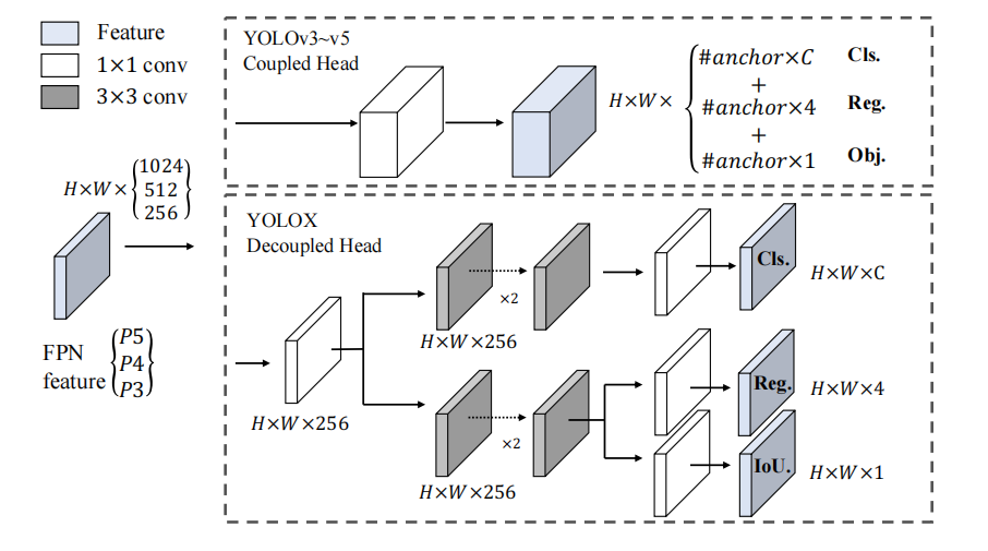

Decoupled Head
在YOLO v3-v5版本中,所使用的head头同时预测输出目标位置和类别,每个特征图的预测张量为$N × N × [ 3 ∗ ( 4 + 1 + c l a s s e s _ n u m ) ] $,其中$N$是特征图的大小。这种被称为耦合头(Coupled head),它的设计思路简单,仅需要几个全连接层或者卷积层即可。这样虽然简单但是会影响到模型的性能,为什么,因为这样的话分类和回归任务是共用head的参数进行预测的,但是分类和回归任务是存在差异的,但是其共用同一组参数来预测不同的任务,势必会损耗性能。
所以在YOLOX中使用的解耦合头(Decoupled head),使用不同的分支分别预测目标位置和类别信息。首先先使用一个$1×1$的卷积减少通道维数,然后并行分类和回归两个分支,每个分支堆叠两个$3×3$的卷积。分类分支用来预测类别信息;回归分支用来输出bbox的位置信息。在回归分支中,添加了IoU 分支。通过将两个不同的任务进行解耦,分开预测,从而提升模型的性能。
同时实验也是证明了其能够更快收敛,并且提升模型的检测精度(能带来4.2%AP提升),

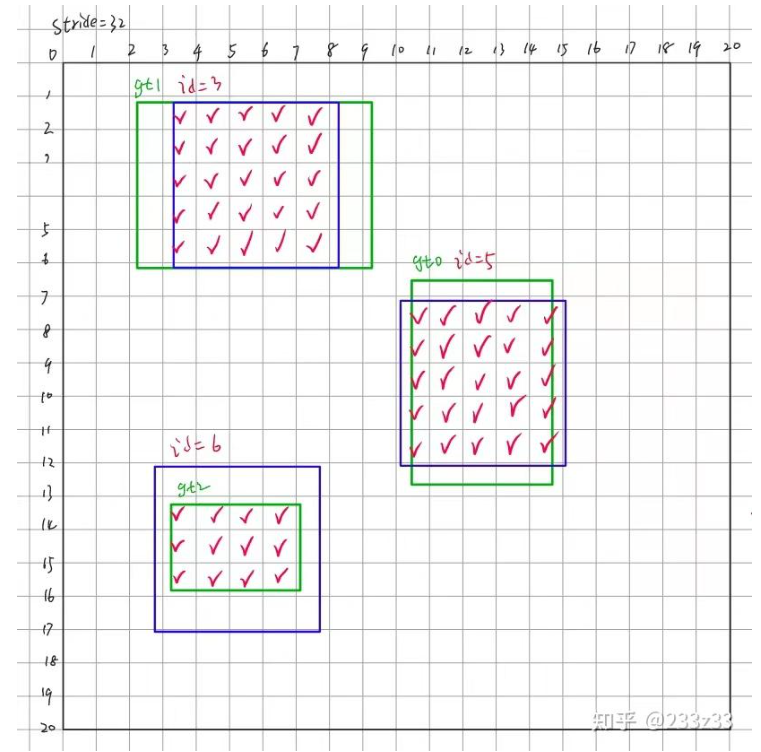

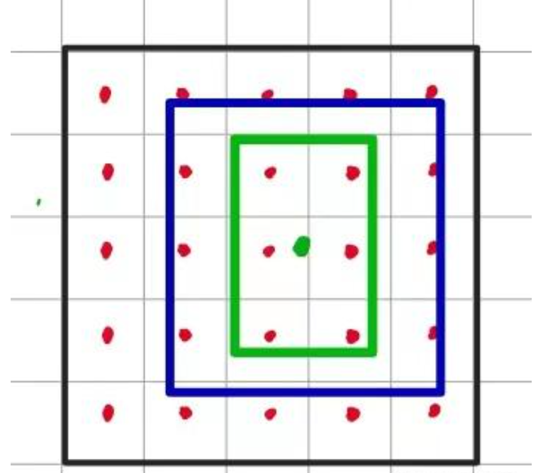

in_boxes 和 in_center

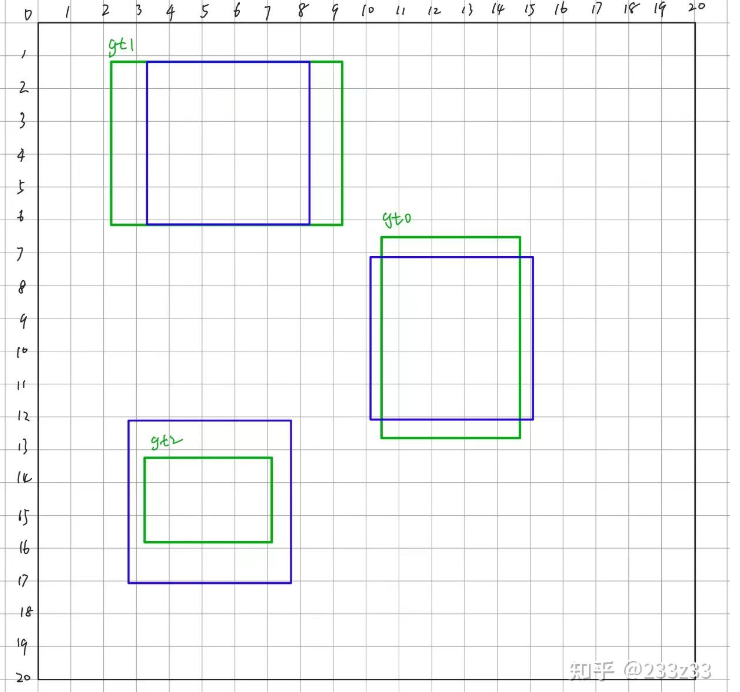

首先我们需要先来了解两个概念,什么是in_boxes (anchor point在ground truth中)in_center(anchor point在ground truth的展开域中)。如下图所示,红色的点为anchor point,绿色的框为gt,蓝色的框为gt展开域。其中落入gt中的anchor即为in_boxes,落入蓝色框中的anchor point即为in_center。
这里为方便理解我们以尺度20×20为例。在20×20的feature map上总共有400个anchor,每一个anchor都会有一个输出(num_class+4+1)。如下图所示,这张图片中总共有三个gt。

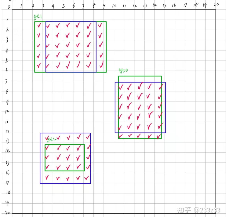

根据刚刚我们所说的in_boxes,我们可以挑选出anchor point落在gt中的网格,同理也挑选出anchor point落在gt展开域中的网格,通过取两者的并集,我们可以得到一个长度为400的Bool型的tensor--fg_mask(foreground mask,前景信息)形如[False, False, False, True, True, ... ,False, False],其中有95个True,如下图所示。

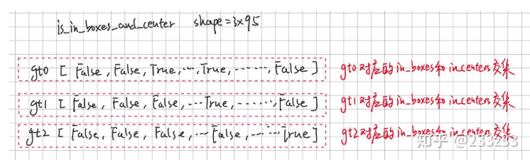

然后我们同样的按照刚才的方式,只不过这回我们取两者的交集,如下图。这样我们可以得到个shape为3×95的Bool类型的tensor--is_in_boxes_and_centers。其中is_in_boxes_and_centers代表第i个gt的in_boxes & in_centers。这里可能有些人有点小疑问,为什么需要每个gt都对应着一个,不能直接一个表示不同gt的in_boxes & in_centers吗?这个图上是可以的,但是实际我们在检测中,难免会出现部分重叠的情况,那么true所表示的到底是在还是不在或者到底是表示的在哪个呢?所有我们需要每个gt对应一个才可以。

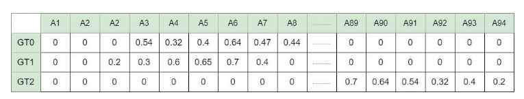

首先来计算iou loss损失:
# 计算3个gt与95个网络输出框(pred_box)的ioupair_wise_ious = bbox_iou(gt_bboxes, box_pred) # 得到一个3*95的iou矩阵# 计算iou loss损失pair_wise_ious_loss = -torch.log(pair_wise_ious + 1e-8)# 3*95的iou loss矩阵iou矩阵如图

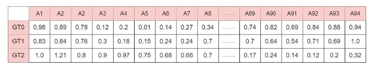

cost = (pair_wise_cls_loss + 3.0 * pair_wise_ious_loss + 100000 * (~is_in_boxes_and_centers))
  • pair_wise_cls_loss就是每个样本与每个GT之间的分类损失
  • pair_wise_ious_loss是每个样本与每个GT之间的回归损失
  • is_in_boxes_and_center代表那些落入in_boxes 和 in_center交集内的样本,即上图中橙色勾对应的样本,然后这里进行了取反~表示不在in_boxes 和 in_center交集内的样本。接着又乘以100000.0,也就是说对于in_boxes 和 in_center交集外的样本cost加上了一个非常大的数,这样在最小化cost过程中会优先选择in_boxes 和 in_center交集内的样本。
简而言之,我们根据fg_mask得到400个anchor point里面有95个是初步认定的正样本,我们根据它们与gt box的iou、类别损失、前景背景信息得到一个3*95的cost矩阵,表示每一个gt与每一个正样本之间的成本cost(成本cost越小优先级越高)。cost矩阵如图所示。

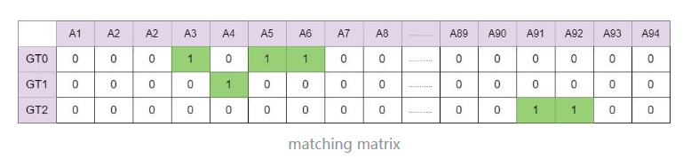

dynamic_k_matching算法

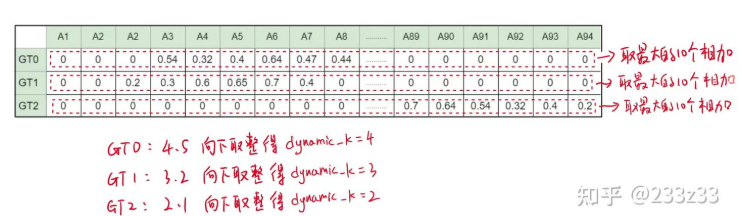

  • 首先我们来看,cost矩阵shape为3*95,我们取n_candidate_k = min(10, 95) = 10;
  • 然后我们在在iou矩阵中,根据n_candidate_k=10,取对于每一个gt,取其与95个pred box的所有iou里最大的10个并且求和,得到dynamic_k示意图如下

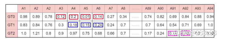

  • 然后我们在根据dynamic_k,从cost矩阵中,GT0那一行找出4个最小的值,GT1那一行找出3个最小的值,GT2那一行找出2个最小的值,示意图如下;
上图中,A3与GT0匹配成功,A91与GT2匹配成功,A92与GT2匹配成功,A4与GT1匹配成功(为什么不是GT0? 每一个anchor只能与一个GT匹配成功,如果出现A4与GT0和GT1同时被选中的情况,取cost最小的),A5与GT0匹配成功,A6与GT0匹配成功。
  • 最后我们再根据匹配成功的信息,得到matching matrix (shape与iou矩阵和cost矩阵相同),如下:
matching matrix中就是最终的样本分配的结果,从图中可以看见的部分可以得知,最终正样本为A3、A4、A5、A6、...... 、A91、A92。

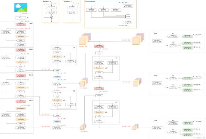

网络架构
从图中我们就可以看出YOLOX的标准的模块化结构设计了,总共可分为三部分backbone(用于提取出高级语义特征),neck(双通道的FPN融合多尺度的特征),head(用于对特征图进行检测)。其中各个的部分都是可以进行更换的,比如backbone部分,想的话也可以换成别的网络,都是十分便利的。
